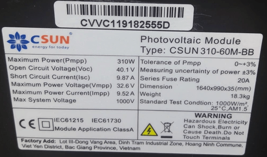

En stel dat ik een paar oude panelen (<200wp) op de kop kan tikken, past dat dan op die micro-omvormers? Of is het beter om een kleine string-omvormer te nemen? Bestaan die? Alhoewel mijn voorkeur wel naar micro's gaat.

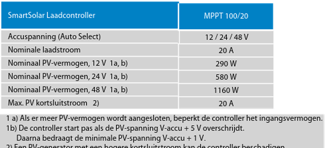

Ja zoiets wil ik dus. Maar kan je dan bijv. 4 accu's achter 1 zo'n apparaat hangen?
En wat voor panelen kunnen/mogen/moeten daar aan?
En snel laden is niet noodzakelijk. In principe hebben ze een week de tijd om weer geladen te worden.

Je zult meerdere apparaten moeten hebben, de gelinkte Victron MPPT solar charger kan 20A continue hebben voor laden, maar ook ontladen. Dus 20A * 24V = 480 watt (jaja, VA whatever).
480 wat is niet mega veel als er 5 teams tegelijk willen laden.

Ik heb nu inderdaad wel een aardig idee wat ik nodig heb. Ik dacht eerst dat ik dus losse micro's of een stringomvormer nodig zou hebben, vergelijkbaar met een thuis PV dus. Maar die Victron SmartSolar is dus een prima oplossing.
En 20A zal zeker voldoende zijn. Een LiPo laad je meestal met 1C, dus 1 maal de laadcapaciteit. Dat zal dan zelden boven de 5A uitkomen. En de kans dat meer dan 4 personen tegelijk gaan laden is ook niet groot.
Vaak heb je 3 LiPo's om mee te vliegen. Na 1 x vliegen is die dan leeg. Dus als je op 1 dag meer dan 3x wil vliegen dan is het wel leuk om die LiPo's weer te kunnen laden.
Maar ik kom nog niet helemaal uit de datasheet. Volgens het plaatje kunnen 1 of meerdere panelen in serie of parallel worden aangesloten.
En kan je aan de Victron dan meerdere accu's in serie/parallel achter hangen?

Ik heb inmiddels deze 2 panelen:
Afbeeldingslocatie: https://tweakers.net/i/izOi7az8HT-ETI0Si59E47R5l6Y=/full-fit-in/4000x4000/filters:no_upscale():fill(white):strip_exif()/f/image/dgx4qeuQEzMAKvhC9G0FJiD2.png?f=user_large
Afbeeldingslocatie: https://tweakers.net/i/M-Q7_F2fJ-Ij5knxkWZA-uzYI8g=/full-fit-in/4000x4000/filters:no_upscale():fill(white):strip_exif()/f/image/Rq31JRTA0jvclzdRg6NtYgQ9.png?f=user_large
Gaat dat goed samen met de Victron MPPT 100/20?
Afbeeldingslocatie: https://tweakers.net/i/7oIDuqApn_4r0I26IMuRwpaVYGw=/full-fit-in/4000x4000/filters:no_upscale():fill(white):strip_exif()/f/image/ZPIAlxgWA0m3jBu1oFFfqSPf.png?f=user_large
Wat betekent precies dat Nominaal PV-vermogen? Hoe moet ik dat lezen?
En hoe zou je deze het beste kunnen aansluiten? Parallel of serieel?
Want jij het had over 2x2, dat is dan 4 in totaal en dan 2 parallel en 2 serieel?

Heb je nu twee verschillende panelen?

Qua specs zijn je nagenoeg hetzelfde. Ze zien er ook hetzelfde uit.

Die speclijst die je post is te klein om er iets over te kunnen zeggen. Gaat om Vstart, Vmpp Vmax Ampp Amax en dat soort dingen. Als je ze in serie zet, moet de omvormer minimaal 81V aankunnen (Voc opgeteld, liefst marge). Meer spanning aansluiten dan maximaal kan betekent dat het stuk gaat. Als je parallel aansluit, en je wilt volle zon aankan, dan wil je dat de mpp tracker 20A kan verwerken. Als dat minder is, dan zal de omvormer niet stuk gaan, maar afvlakken bij hoge vermogens.
Bij serieel gaan de panelen elkaar beperken in stroomsterkte (zwakste bepaalt) en bij parralel moeten de spaningen hetzelfde zijn, ik weet niet zo goed wat er dan gebeurt, maar ik zou alleen identieke panelen parallel aansluiten.

Panelen hebben een geleidelijk IV-curve, dus zo exact komt het niet. Dit lijkt me een goeie match qua panelen. Zowel serie als parallel.

Ik had een beetje geknipt en geplakt met de specs van de Victron, dit zijn de volledige specs:
Afbeeldingslocatie: https://tweakers.net/i/adeWosduKWjC1WlhoHjmTO68iNs=/800x/filters:strip_exif()/f/image/82dswdTKyU4xmjOe4pMTsniQ.png?f=fotoalbum_large
Dus serieel moet sowieso lukken, dan blijven ze ruim onder de 100V.
Maar om het te begrijpen, zou je ook 2 serieel en 2 parallel kunnen aansluiten?
En wat betekent dat "Nominaal PV-vermogen 12/24/48V" ?
PVOutput

ja 2x2 zou zelfs kunnen. Gaat wel enorm aftoppen, want (dat is je andere vraag) het nominaal OV vermogen is wat hij er daadwerkelijk van maakt bij 12, 24 of 48V output is geen 1200watt als je 12V of 24V systeem gaat gebruiken voor je accus (wat je vier panelen in piek wel op kunnen brengen), maar gelimiteerd tot dat vermogen (zo te zien een stroomsterkte limiet en geen thermische limiet ofzo, het vermogen verdubbelt mee met spanning).
Kan in deze applicatie nog steeds interessant zijn, want 4 panelen doen op winterse en/of grauwe dagen nog steeds 4x zoveel als 1 paneel (tot je die maximale outputvermogen hebt bereikt).
[ Voor 14% gewijzigd door JvS op 16-04-2023 09:58 ]

Aangezien de Victron minimaal 2% verlies kent verwacht ik dat er een step-down converter in zit. De panelen zullen werken op hun MPP.
2 parallel of 2 serie maakt eigenlijk niet uit. 2 serie is het makkelijkste aansluiten. 2 in serie en 2 parallel kan ook, maar verbruik je zoveel energie, of wil je met een heel kleine bufferaccu kunnen werken :)
12/24/48V zijn standaard spanningen voor loodaccu's. Victron herkent zelf wat voor accu erop aangesloten zit en stelt de lader daarop in.

Ho wacht, bij 2 x serieel telde ik V en A op, dus ik dacht: 66V * 20A, fout dus.
Als je 2x2 aansluit dan heb je 66V en 20A.
Dus als ik nu deze 2 panelen aansluit en later nog eens 2 hele andere panelen, dan kunnen die parallel aan deze als ik maar niet boven 100 Voc en 20A kom.
[ Voor 38% gewijzigd door RobWest op 16-04-2023 10:34 ]

Dit Victron spul is niet kunstmatig op vermogen beperkt, maar heeft stroom en spannings grenzen.
Vermogen = stroom x spanning. Dus bij een andere spanning kan hij een ander vermogen aan.

Als je panelen in serie aansluit moet de Imp (bijna) gelijk zijn. De spanning mag totaal anders zijn.
Als je panelen parallel aansluit moet de Vmp (bijna) gelijk zijn. De stroom mag totaal anders zijn.
