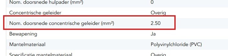

Hier nog een paar bronnen die je AI ontkrachten:
https://www.tkf.nl/nl/56-vo-ymvkas-dca-061-kv/165510 ('Nom. equivalente koperdoorsnede bewapening' dus zelfde geleiding als een ader)
https://www.elektramat.nl/kennisbank/aardlitze-aansluiten/ (persoonlijk geen fan ze, maar duidelijk uitgelegd)
Ik zou nooit en te nimmer afgaan op informatie uit AI waarvan je zelf de resultaten niet van kunt valideren.

Fijn dat jij weet waar die ligt, een volgende bewoner haalt je EVSE weg. En de bewoner daarna zet in een droge zomer een spade in de grond.
Zonder dat de zekering (aanname: 16A) er door gaat kun je zo dood als een pier zijn.
Je kunt gerust een 4x4mm2 ymvk-as pakken wanneer de as geschikt is als vervanging voor de beschermingsgeleider (PE, groen-geel). Een nadeel is dat je de litze ook moet afwerken in de groepenkast en in de EVSE. Dat kost je wat moeite en tijd ergens tussen de 4 en 60 minuten liggend aan je ervaring en handigheid hiermee.
Deze bijvoorbeeld: https://www.sandervunderi...-mm2-4-mm2-per-meter.html "en een litze met een oppervlak van 4mm2 per ader."

Ik weet niet uit mijn hoofd wat de norm (NEN1010 is het dan als er geen andere aparte van toepassing is) dicteert.
Wat veilig is:
  • indien de kabel door de grond gaat (en niet onder tegels) een grondkabel met een aardlitze gebruiken
  • indien een kabel met aardlitze gebruikt wordt en de aardlitze ook als PE gebruikt wordt moet de aardlitze dezelfde oppervlakte hebben als de grootste ader in de kabel, die kabel uit mijn link voldoet daaraan
Optioneel maar gewenst:Resumé:
  • ymvk-as 4x4mm2 voldoet voor 22kW 3-fasige (en 7,4kW 1-fasig) tot 25m mits het aardscherm ook 4mm2 oppervlakte heeft
  • ymvk-as 4x6mm2 voldoet ruim voor 22kW 3-fasige (en 7,4kW 1-fasig) tot 25m mits het aardscherm ook 6mm2 oppervlakte heeft
  • ymvk-as 4x6mm2 voldoet voor 22kW 3-fasige (en 7,4kW 1-fasig) tot 50m mits het aardscherm ook 6mm2 oppervlakte heeft

Thanks nog voor de hulp, gezien ik dus net tegen de 24 a 25m zit en na jouw informatie nogmaals gelezen te hebben. Heb ik het volgende nu in m'n winkel mandje staan:
28meter 4x4mm2 ymvk-as
28meter F/UTP CAT-6 grondkabel
Volgens mij moet ik er dan zijn toch? Of heb ik iets over het hoofd gezien.

Ja je ziet zeker iets over het hoofd.
Ik ben geen fan van Elektramat en de link die jij stuurt bewijst mijn aversie van ze weer eens.
Die -as moet dezelfde oppervlakte hebben als de andere aders om geschikt te kunnen zijn om een PE-ader te vervangen. Bij die link in mijn post hier: True in "Thuisladen van je EV deel 2" van SanderVunderink staat dit duidelijk genoemd. Bij jouw link van Elektramat staat het niet en op de 'datasheet' staat dat ook niet. 0 garantie dat de aardlitze dezelfde oppervlakte en geleidend vermogen heeft als een ader en dus weet je niet of deze geschikt is als vervanger van een 5-aderige kabel wanneer je die voor 3-fasen + nul + PE (aarde) wilt gebruiken.
Ergo, je Elektramat kabel is ongeschikt tot het tegendeel wordt bewezen.

True schreef op woensdag 15 april 2026 @ 23:17:
Waar zie je dat want dan heb ik er drie keer overheen gelezen? :9
We drijven wat off-topic, maar zie onderstaande uit de "Productspecificaties" tabel.
Eerlijkheidshalve is dit op de 4x2.5 mm2 -as kabel pagina, de tabel van de 4x4 en 4x6 mm2 kabel lijkt al die informatie te missen - maar al die kabels worden vermoeddelijk naar dezelfde standaard gemaakt.
Afbeeldingslocatie: https://tweakers.net/i/c8MHzfrfiPY99T-KLHvAFuWHebo=/fit-in/4920x3264/filters:max_bytes(3145728):no_upscale():strip_icc():strip_exif()/f/image/dJOBgfEKCzC6x1mBo7AP9zik.jpg?f=user_large
Het is een electra tent voor de massa, de kwaliteit zal inderdaad wat anders zijn.
[ Voor 5% gewijzigd door Steef op 16-04-2026 08:28 ]
