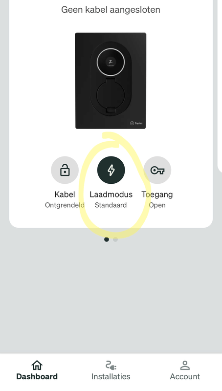

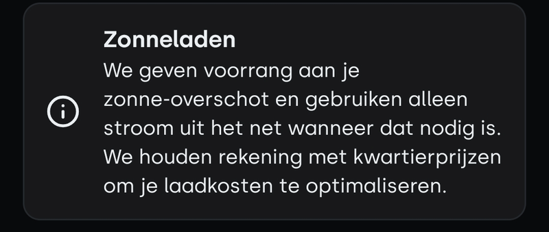

  • Gelukszak
Afbeeldingslocatie: https://tweakers.net/i/OhvHRUDXD3mMn9yBulMaFE3tdMY=/800x/filters:strip_exif()/f/image/BsCpfDNu2iBmvlcU2S29bVo2.png?f=fotoalbum_large
Ik heb een Zaptec Go 2 i.c.m. een Tibber Pulse en zou alleen op zonnestroom moeten kunnen laden. Ik heb dit echter nog niet uitgeprobeerd. Ik probeer hier de komende dagen even aan te denken en zal me later weer melden.
  • Cordon
  • Laatst online: 29-11 21:51
Cordon
Lievelings jankert
Gelukszak schreef op zaterdag 7 maart 2026 @ 07:26:
Wij hebben dit aan staan i.c.m. Tibber, maar hebben ook Grid Rewards en laad maar als het het goedkoopst is. We hebben nu een paar keer gehad dat die begon te laden omdat het zonnestroom letterlijk niks waard was en de auto niet vol zat. Dan begint die wel met laden op wat je zelf opwekt. :P
Nu hebben wij maar 8 panelen, dus wie weet doet ie het eerder of sneller je een heel veld heb liggen. Plus de MID meter met ERE nu, blij dat ik de Zaptec Go 2 heb :P, gemiddeldelaadprijs per KWh, met ERE er af is nu voor dit jaar (tot nu toe) 6 cent.

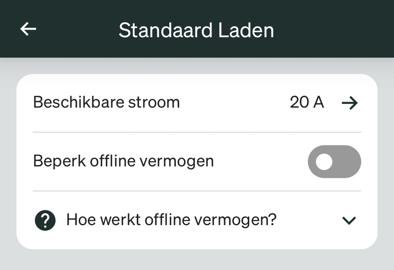

Ik heb sinds kort een zaptec go 2 en zit met volgende problemen: na installatie heb ik hem geconfigureerd en hij ging zo rond 10,5kw laden. Paar dagen later heb ik tibber gekocht en deze ook geïnstalleerd en gekoppeld aan zaptec. Na inschakelen van loadbalancing heb ik denk ik iets gedaan waardoor de lader niet meer laad dan 7,5 kw. Hoe dat komt weet ik niet. Wel netjes verdeeld over 3 fases. Inmiddels heb ik tibber verwijderd, Zaptec meermalen keren opnieuw geïnstalleerd (geen harde resset want weet ook niet hoe het moet), maar toch krijg ik hem niet boven 7,5 kw. Weet iemand waar het fout gaat? Hiervoor op het zelfde kabel had ik zappi die keurig 11kw ging laden. Wie kan mij helpen? Alvast bedankt 🙏
  • Gelukszak
@monteego Heeft u de laadmodus wel op standaard en op 20A (100%) staan?
Afbeeldingslocatie: https://tweakers.net/i/dS1Xscvgkh42OYlR6hED_dMtM8w=/x800/filters:strip_exif()/f/image/DI81pdF5vf4ejijHaWW3Xr5e.png?f=fotoalbum_large
Afbeeldingslocatie: https://tweakers.net/i/o-_z6UcYG0kmAR7-xF_20ZqXY0E=/800x/filters:strip_exif()/f/image/ZwzOk4XqlrqfVmuRq8YUW2sQ.png?f=fotoalbum_large

Zaptec Go 2 krijgt in mei een update en kan dan zonneladen. Net n mail over gehad.
Goed nieuws voor alle Zaptec Go2‑gebruikers: eind mei verwachten we een nieuwe software‑update voor de Zaptec Go2, waarmee de langverwachte functie Zonneladen beschikbaar wordt.
Met Zonneladen gebruikt je Zaptec‑lader automatisch de overtollige zonne‑energie die je thuis opwekt om je auto te laden. Zo haal je nóg meer rendement uit je zonnepanelen en laad je slimmer, duurzamer en voordeliger.
Wat kun je straks met Zonneladen?
Met de nieuwe update kun je in de Zaptec‑app kiezen uit twee modi:
• Surplus + Net
De hybride modus. Je auto laadt met zonne‑energie, aangevuld
Etc etc

Nog even de hele mail die ik kreeg m.b.t. zonneladen met de Zaptec Go 2:
• Surplus + Net
De hybride modus. Je auto laadt met zonne‑energie, aangevuld met netstroom wanneer dat nodig is. Ideaal als je zeker wilt zijn dat je auto op tijd vol is.
• Alleen Surplus
Je laadt uitsluitend met overtollige zonne‑energie. Is er even te weinig zon, dan pauzeert de laadsessie automatisch totdat er weer genoeg productie is. Perfect voor wie maximaal op eigen zonne‑energie wil laden.
Hoe werkt het?
De Zaptec Go2 stemt het laadvermogen automatisch af op het beschikbare stroomoverschot in je woning. Bij voldoende zon wordt er geladen, bij te weinig zon pauzeert de lader tijdelijk. Zodra er weer genoeg energie beschikbaar is, start het laden vanzelf opnieuw.
Wanneer beschikbaar?
De update wordt naar verwachting eind mei uitgerold. Je ontvangt automatisch een melding via de Zaptec app zodra de nieuwe functie voor jouw installatie beschikbaar is.

onzenuub schreef op zaterdag 21 maart 2026 @ 23:16:
• Surplus + Net
• Alleen Surplus
Hoe werkt het?
Ben wel benieuwd hoe dit gaat samenwerken met een thuis accu. Heb er nu nog geen, maar als je die beiden op overtollige PV wilt opladen, wie krijgt dan eerst.

Er zijn op dit moment 3 opties
1. Standaard laden (met als subtekst "De beschikbare stroom kan handmatig worden geregeld")
2. Gepland laden (met als subtekst "De beschikbare stroom wordt ingesteld binnen de gedefinieerde tijdslots)
3. Automatisch laden ("De beschikbare stroom wordt beheerde door Zaptec Sense")
Heb hem nu op automatisch staan (en las ergensdat ook de enige optie die op dit moment load balancing ondersteunt). Gezien ik op dit moment nog 100% kan salderen zonder terugleverkosten vind ik het dus nu prima om gewoon 11kW altijd te trekken (ik probeer wel piekuren te vermijden ivm congestie).
Toevoeging: er is ook nog een ‘eco mode’, klik je door in de app krijg je ‘slim laden activeren’. Laden op de goedkope uren icm met een eind tijd zodat hij, indien nodig, wel je auto vol genoeg heeft.

Daarnaast nog een technische vraag, heeft de Zaptec Go 2 een "fallback setting" if the dynamic load balancing uitvalt via bijvoorbeeld EVCC? De Peblar heeft dat namelijk wel, die kun je naar bijvoorbeeld 6A terug laten schakelen indien de Homewizard P1 connectie / wifi uitvalt. Ik had hier niet aan gedacht, maar het is een belangrijke future wat mij betreft.
  • danny.s
  • Registratie: November 2021
  • Laatst online: 11:57
awhatever schreef op donderdag 26 maart 2026 @ 11:12:
Met EVCC weet ik niet, maar native wel. Ik kan het nu even niet snel vinden in de app, maar heb een keer gezien "als offline, dan gebruik 6A". Ik durf even niet te zeggen wat dan precies offline moet zijn, maar gok de Zaptech Sense. Weet even niet hoe de lader met de Sense communiceert, bluetooth of wifi.

  • Gelukszak
danny.s schreef op donderdag 26 maart 2026 @ 11:30:
Afbeeldingslocatie: https://tweakers.net/i/M8E0cqoxcYrJ1s7VnVOLueH77ro=/x800/filters:strip_exif()/f/image/7IIbEVfMSolhLSyCOOCRZowU.png?f=fotoalbum_large
Er is niets mis met uw geheugen!

  • Gelukszak
@ehtweak
Dit staat bij mijn Tibber Pulse:
Energie-instellingen huis
Grootte van je hoofdzekering
Vind de grootte van je hoofdzekering in je meterkast of neem contact op met je netbeheerder. Als je een 3-fasenaansluiting hebt (bijv. 3x 25 A), voer dan de grootte van één zekering in (bijv. 25 A).
Ik heb deze op 25 A staan en dit heb in de Zaptac instellingen heb ik de beschikbare stroom op 20 A (100%) staan.
