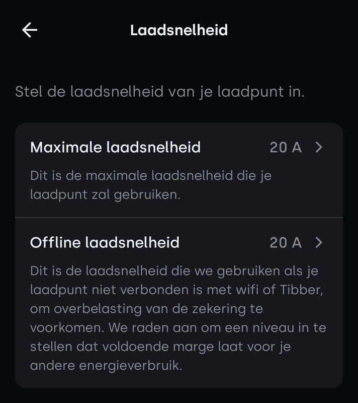

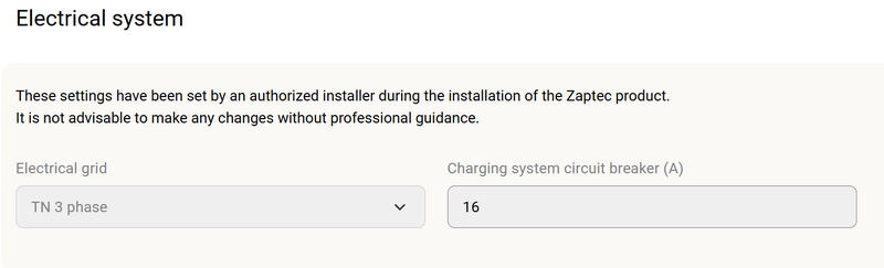

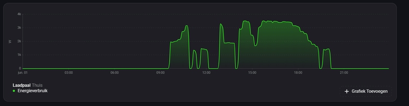

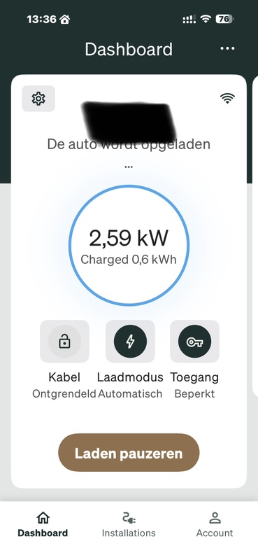

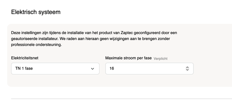

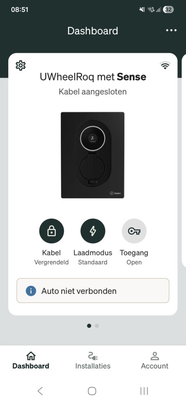

Ik heb een Zaptec Go 2 i.c.m. een Tibber Pulse en zou alleen op zonnestroom moeten kunnen laden. Ik heb dit echter nog niet uitgeprobeerd. Ik probeer hier de komende dagen even aan te denken en zal me later weer melden.
  • Gelukszak
  • Laatst online: 21:35
@monteego Heeft u de laadmodus wel op standaard en op 20A (100%) staan?

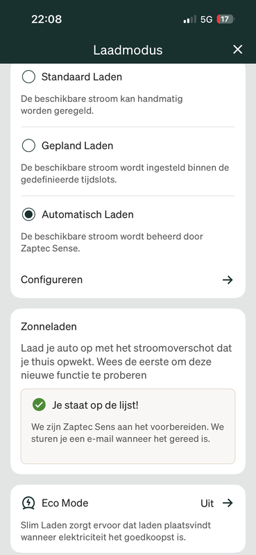

danny.s schreef op donderdag 26 maart 2026 @ 11:30:
Met EVCC weet ik niet, maar native wel. Ik kan het nu even niet snel vinden in de app, maar heb een keer gezien "als offline, dan gebruik 6A". Ik durf even niet te zeggen wat dan precies offline moet zijn, maar gok de Zaptech Sense. Weet even niet hoe de lader met de Sense communiceert, bluetooth of wifi.
Afbeeldingslocatie: https://tweakers.net/i/M8E0cqoxcYrJ1s7VnVOLueH77ro=/x800/filters:strip_exif()/f/image/7IIbEVfMSolhLSyCOOCRZowU.png?f=fotoalbum_large

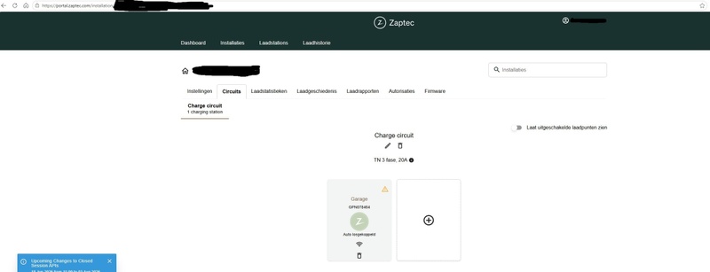

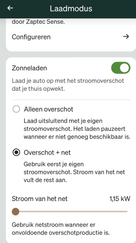

@ehtweak
Dit staat bij mijn Tibber Pulse:
Energie-instellingen huis
Grootte van je hoofdzekering
Vind de grootte van je hoofdzekering in je meterkast of neem contact op met je netbeheerder. Als je een 3-fasenaansluiting hebt (bijv. 3x 25 A), voer dan de grootte van één zekering in (bijv. 25 A).
Ik heb deze op 25 A staan en dit heb in de Zaptac instellingen heb ik de beschikbare stroom op 20 A (100%) staan.
Afbeeldingslocatie: https://tweakers.net/i/o-_z6UcYG0kmAR7-xF_20ZqXY0E=/800x/filters:strip_exif()/f/image/ZwzOk4XqlrqfVmuRq8YUW2sQ.png?f=fotoalbum_large

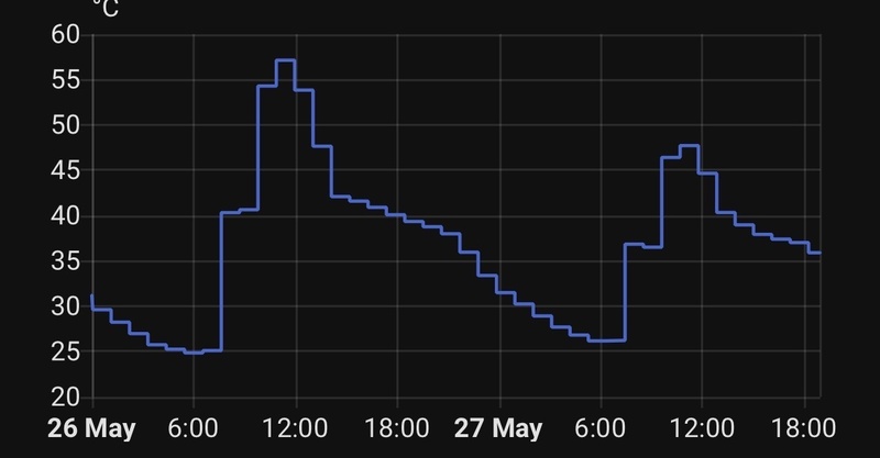

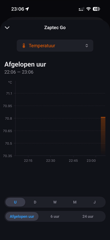

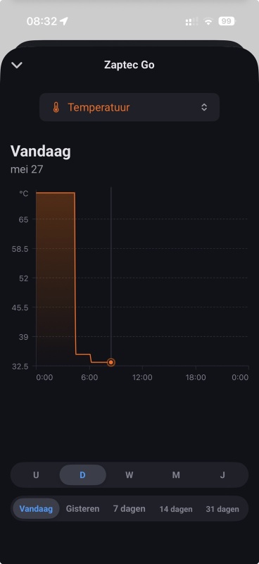

Vandaag ineens een foutmelding over de temperatuursensor in mijn Zaptec Go 2. Hangt er nu een maandje ongeveer.
De app zegt te restarten of contact met dealer op te nemen. Restart heeft niet geholpen, nu dus leverancier gemaild.
Iemand nog suggesties?

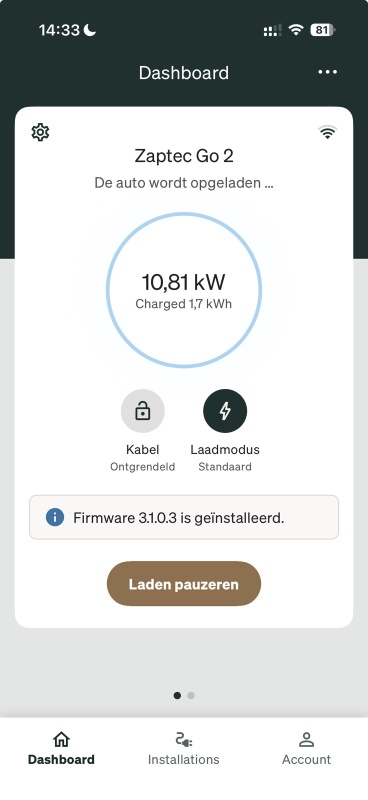

In mijn eerdere bericht had ik al aangegeven dat de meterwaardes van de Zaptec Go 2 maar zelden bijgewerkt worden in de Homey app. Ik ben daar eens ingedoken en nu blijkt dat de SignedMeterValueKwh in de Zaptec API maar één keer per uur wordt bijgewerkt. Ik heb de app in Homey zo aangepast dat hij de waarde elke minuut ophaalt, maar de API geeft gewoon maar eens per uur een nieuwe waarde. Met Postman zie ik precies hetzelfde gebeuren. Dat is jammer, want op deze manier kloppen de kosten van het laden dus niet in Homey. Ik heb kwartierprijzen, maar ik krijg de update steeds net na het hele uur. Dus om bijvoorbeeld 11.00 krijgt Homey dan een update van het verbruik en rekent met de prijs van 11.00-11.15, terwijl het verbruik gaat over de periode van 10.00-11.00. Vandaag gaf Homey daardoor een bijna twee keer zo hoge prijs weer voor de laadsessie als wat Tibber toonde. Uiteindelijk betaal ik natuurlijk gewoon het juiste bedrag, maar ik zou het graag ook in Homey zien. Bij eigenlijk al mijn andere apparaten en mijn vorige laadpaal werkte dit prima.
Aangezien het de API is die de data niet geeft, zal dit zelfde probleem waarschijnlijk bij Home Assistant spelen.
In deze grafiek kun je goed zien wat er gebeurt. De meter zou lineair moeten oplopen, maar maakt steeds een sprong op het hele uur.
Afbeeldingslocatie: https://tweakers.net/i/RxybQywMzCu70gqylWR4RtY9ePk=/800x/filters:strip_exif()/f/image/gU6QoPPeu8xDcEoqNhp6oDTH.png?f=fotoalbum_large
Mocht iemand hier een oplossing voor hebben, dan houd ik me aanbevolen.

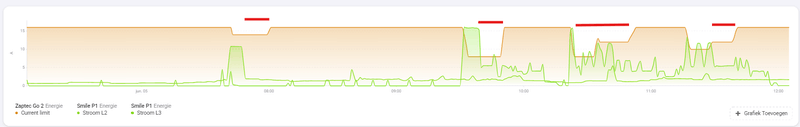

@Merlin T in HA lijkt hij dit vaker te updaten.
Afbeeldingslocatie: https://tweakers.net/i/qsKNr6LMA5BqAuL2WptQVvfXEFQ=/x800/filters:strip_exif()/f/image/DX9MGOqq9OzICSv3roLWuX71.png?f=fotoalbum_large
  • pimmettjuh
  • Laatst online: 02-07 14:16
@Merlin T De meterwaarde sensor update hier ook alleen maar per uur inderdaad.
Je zou met de Totaal laadsessie het per sessie kunnen berekenen en dan in een tweede sensor het cumulatief weergeven. Afbeeldingslocatie: https://tweakers.net/i/G7am8R_r7UTXfJFtu-Jt_8wQyis=/x800/filters:strip_exif()/f/image/ryPq2lQ0U1pSdAXtfE9qKdwc.png?f=fotoalbum_large

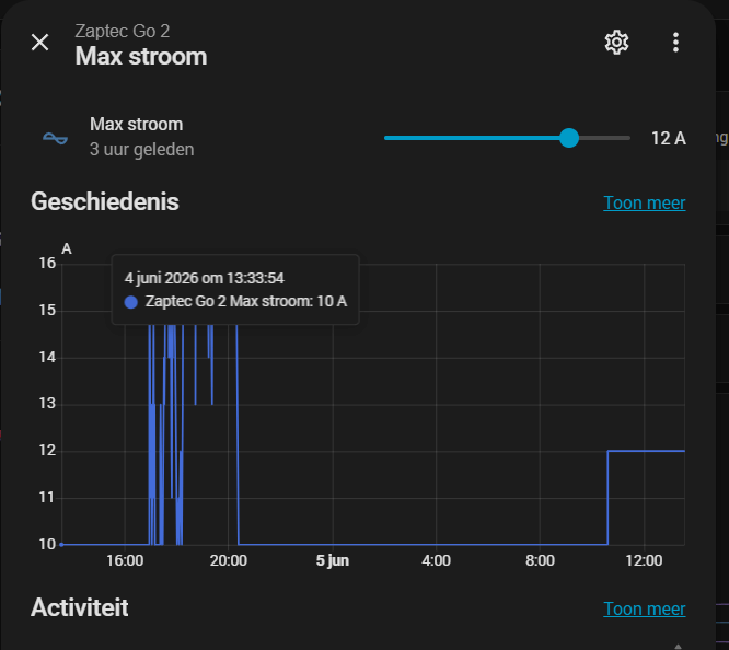

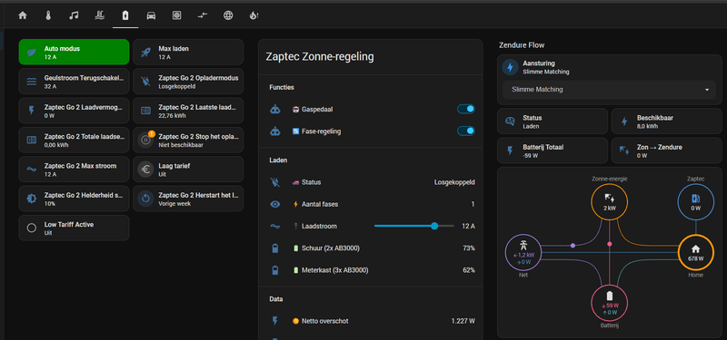

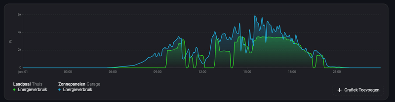

GrasshopperNL schreef op donderdag 26 maart 2026 @ 11:45:
Ik heb dit opgelost met een automation in Home Assistant. Daarmee verwacht ik geen EVCC nodig te gaan hebben.
De automation schakelt terug naar 1 fase als ik aangeef dat ik op zonnestroom wil laden. Home Assistant stuurt dan, op basis van mijn beschikbare overschot, dynamisch de laadstroom aan vanaf minimaal 6A tot 16A.
Indien er interesse is in de automations, laat het weten!
Ik schakel terug naar 1 fase omdat mijn beschikbare overschot nooit meer dan 16A kan zijn op 1 fase.
Zodra ik de auto aansluit krijg ik de melding met een vraag of ik op overschot wil laden, of dat ik op 3 fases direct wil laden.
Misschien een domme vraag maar in de hacs integratie zit geen 1-3 fase switch. Met welke code heb jij die draaiend gekregen?
Ondertussen wel een helper weten te “bouwen” waardoor de ondergrens voor max kan worden ingesteld zodat schuifje van de hacs integratie niet onder de (voor mijn voertuig) ondergrens van 6A meer kan komen per ongeluk.
Afbeeldingslocatie: https://tweakers.net/i/vAncdR0QfPRNIsUErS70kRbbz8k=/x800/filters:strip_icc():strip_exif()/f/image/tBCRg7YKjznzBmRPx4kIzUt4.jpg?f=fotoalbum_large
Blijft ff omdenken als je van 1 naar 3 fase switched je dan dus wel weer Amperage moet aanpassen. Eigenlijk moet je sturen op max kW via je je automations en dat vertalen naar 1 of 3 fase laden incl bijbehorende amperage. Nog niet ff in 5 minuten te maken (voor mij) …
Ik heb nu op 6 en 7A een 1 fase laadsesie en daarvoven 3 fase. Werkt voor nu maar natuurlijk een lompe stap van 1x7 naar 3x8 🫣🙈
Weet iemand waarom 6A en 7A hij dus niet op 3 fase blijft doorladen en dus zelf kiest om te switchen?

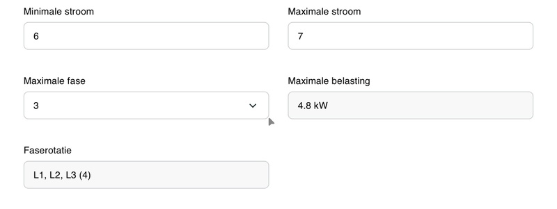

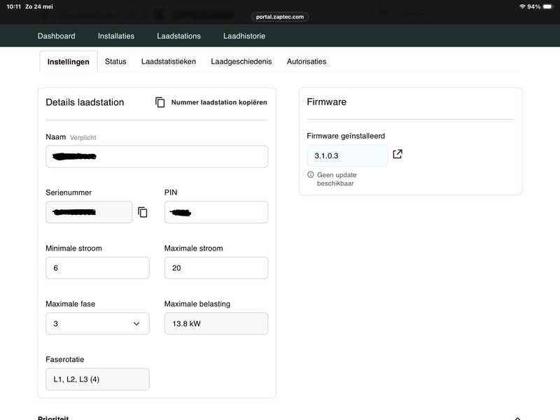

  • pimmettjuh

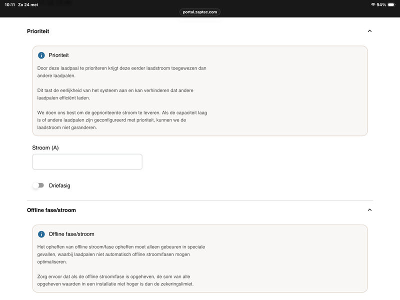

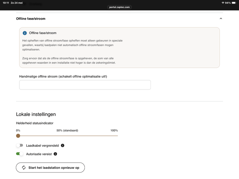

@ErikVers je vindt de 3>1 fase overschakel parameter onder de installatie en niet bij de charger zelf.
Schijnbaar vond Zaptech dat je dit alleen per installatie kan instellen.
Onder je HA integratie vind je 2 apparaten als het goed is.
1 is de installatie en de ander is je charger.
In de Zaptec portal vind je de instelling ook bij de installatie > instellingen > energiebeheer.
0 = altijd 3 fase, 32 altijd 1 fase.
Helaas blijkt uit m'n testen wel dat deze parameter niet betrouwbaar wijzigt als je hem aanpast in HA.
Soms gebeurt er niets en andere keren pas na 10 min.
Dat maakt het voor mij helaas niet mogelijk om een solar charging automation te maken met automatische 1<>3 fase switchen.
De threshold zelf gebruiken werkt ook niet wat dan spring hij van 7A 3 fase naar 6A 1 fase en die snelheid is vrij nutteloos. Afbeeldingslocatie: https://tweakers.net/i/tdwQSSARAsoUpj6OQ1NhhGNzEvs=/x800/filters:strip_exif()/f/image/fmMgtcDMg150QoU58wLm595Y.png?f=fotoalbum_large
De threshold zelf gebruiken werkt ook niet wat dan spring hij van 7A 3 fase naar 6A 1 fase en die snelheid is vrij nutteloos. [Afbeelding]
Ok, ik zie enkel de laadunit en de sense als apparaten in HA. Er is geen 1-3 fase switch te zien (met de slide bij “terugschakelen” krijg ik een foutmelding) en zal dus zelf iets buiten de hacs integratie moeten maken of kijk ik eroverheen?
In portaal had ik het gevonden, had gehoopt ook in HA al beschikbaar te hebben.

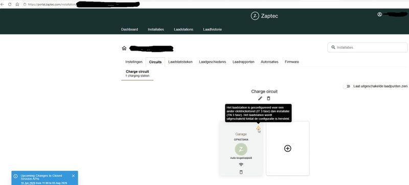

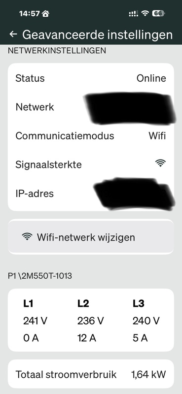

  • Zonzeestrand-20
  • Registratie: September 2024
  • Laatst online: 02-07 16:03

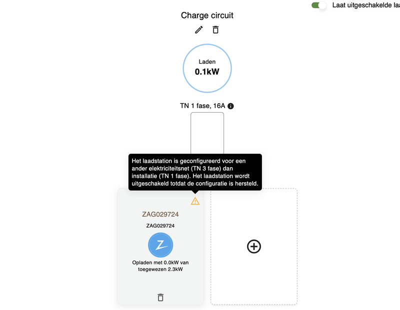

ASW1 schreef op vrijdag 17 april 2026 @ 19:57:
In jouw geval zou ik zeker de sense erbij installeren voor loadbalancing. Nadeel is wel dat die alleen werkt als je de laadmodus op automatisch zet.
Ik heb inderdaad de sense voor loadbalancing erbij. Snap daarom ook niet dat de elektricien zei dat die op Standaard moest. Hij staat nu wel op automatisch.
Als ik op het webportaal inlog bij Zaptec, zie ik dat hij als eerste fase 1 pakt.
Ben benieuwd of het mogelijk is om hem op een fase vast te zetten. Twijfel namelijk of loadbalancing lekker werkt met een 1 fase auto
Afbeeldingslocatie: https://tweakers.net/i/u9YVlDHvuz-WMZxWxK_TS1Phzh4=/x800/filters:strip_icc():strip_exif()/f/image/FP1PKOLtvXiZH69ofYwn6D5C.jpg?f=fotoalbum_large

Oke, ik ben het even kwijt. Ik loop te klooien met mijn Zaptec 2 met Sense en FrankEnergie. het laden van mijn ID3 gaat zeker niet optimaal als ik Frank samen met de Zaptec alles wil laten regelen. Ik moet zeggen dat ik niet goed thuis ben in load-balancing nog (ik ben me aan het inlezen) en ik weet dat er een update aan schijnt te komen in Mei. Maar, ik heb een ander probleem lijkt het.
Ik heb in de Frank-app mijn auto (VW ID3) toegevoegd. Prima.
Maar, nu zag ik ook dat je je laadpaal, de Zaptec, kan/moet toevoegen. Alleen, voeg je je Zaptec toe, dan vraagt hij om een voertuig "omdat hij die niet kan vinden". Dat is raar, mijn ID3 staat er al.
Het gevolg is alleen, dat als ik ga laden, ik aan het einde 2 laadsessies heb voor dezelfde tijdstippen, met bijna dezelfde aantallen KwH, maar net niet helemaal. Zie de figuren hieronder.
Wat doe ik mis? Moet ik alleen mijn voertuig koppelen, of bijvoorbeeld alleen de Zaptec? Of toch beiden?
Betaal ik nu 2x? Wat mij raar zou lijken overigens....
Als ik dit helder heb kan ik eindelijk eens gaan kijken naar de goede combinatie van instellingen van de Zaptec, Frank en mijn SolardEdge, zodat ik wat beter en efficienter kan laden. Frank zette bij een negatieve stroomprijs de zonnepanelen wel uit, maar ging NIET automatisch volle bak laden. Raarrrrrr

In het kader van durf te vragen:
Weet iemand hoe ik de 1 of 3 fase keuze in Home Assistant kan integreren? Hij zit wel in het online portaal maar niet in de hacs zaptec integratie. Geen idee waarom niet maar lijkt mij een zeer nuttige toevoeging omdat nu 6 en 7 amper hij naar 1fase zelf overgaat en vanaf 8 weer naar 3fase oftewel een reuze sprong.
Wil zelf kunnen beslissen om op 10 amper 1 fase te kunnen laden en moet daarvoor nu steeds in online portaal hem dan naar 1-fase terug zetten terwijl dat uiteraard eil automatiseren.
Mijn script skills zijn niet geweldig dus hulp is welkom.
Volgens mij zou het opgelost zijn als maximale fase in home assistant kan instellen tussen 1 en 3
Afbeeldingslocatie: https://tweakers.net/i/-P9-mMXwyav2l2jadIPgK8h68n8=/x800/filters:strip_exif()/f/image/wm7CJ0eWu3CTDr0vhQ6O91t2.png?f=fotoalbum_large
Nb De huidige functie terug schakelen uit de hacs integratie werkt niet goed en heeft meer met wel en niet mogen overschakelen te maken.
Afbeeldingslocatie: https://tweakers.net/i/tH4fFekwdQZgY8E5xvUraTGGIYA=/800x/filters:strip_icc():strip_exif()/f/image/EgZGNkFOVkeRQnnMqCXXppUa.jpg?f=fotoalbum_large
[ Voor 15% gewijzigd door ErikVers op 09-05-2026 10:24 ]

Ik heb nog twee screenshots hoe je een zaptec go 2 naar fabrieksinstellingen te krijgen.
Doe er je voordeel mee, moet het zelf nog doen.
Afbeeldingslocatie: https://tweakers.net/i/aug4g93UkczfI0_VMvGUMusrpqQ=/x800/filters:strip_icc():strip_exif()/f/image/0UW59Mhna1TK4kSBPQkC1YOq.jpg?f=fotoalbum_large
Afbeeldingslocatie: https://tweakers.net/i/rVOhtxscwxv4-Wi4-UMvcYPRrvM=/x800/filters:strip_icc():strip_exif()/f/image/0u3YpFuCyfk6LRyOQRifVHTi.jpg?f=fotoalbum_large

Hi allemaal, vraag sinds gisteren is de Zaptec GO2 geplaatst en is de meterkast omgebouwd tot 3 fase 3x25a, nu heb ik een Kia Sportage 2024 en had ik verwacht rond de 3.7 kwh te kunnen laden alleen kom niet hoger dan 2.5-3.0 kwh, ik maak gebruik van de Zaptec Sense maar op moment van laden geen andere grote verbruikers. Iemand een idee waar dit aan liggen?
Afbeeldingslocatie: https://tweakers.net/i/TfBcUDaiTwBthhW2vaRmJPqvn54=/x800/filters:strip_icc():strip_exif()/f/image/8tjn0uZTeSN0iZhzImXrL8ci.jpg?f=fotoalbum_large
Afbeeldingslocatie: https://tweakers.net/i/v4hOCcD8REmzf5uUNEXYjRnUY0E=/x800/filters:strip_icc():strip_exif()/f/image/ubFE6LVvlqkUx1q6ejzz4VCu.jpg?f=fotoalbum_large
  • BENY1973
  • Registratie: April 2021
  • Laatst online: 22:55
Jo101 schreef op zondag 24 mei 2026 @ 09:02:
Welke laadsnelheid haal je als je in plaats van automatisch laden (via sense) de laadmodus instelt op standaard laden? Kan relevant zijn voor diagnose van je probleem.
Verder de tip om op de zaptec portal naar de detail instellingen te kijken van je laadpaal en te kijken if je bijzonderheden ziet.
Ik heb gisteren de eerste test gedaan en heel eerlik nog niet standaard laden geprobeerd, ga ik zeker volgende keer gebruiken.
Hierbij de screenshots van het portaal:
Afbeeldingslocatie: https://tweakers.net/i/dUPZNvgDs5lAefX8b6AXbVJDTJA=/800x/filters:strip_icc():strip_exif()/f/image/3mxT5n2rNxhsy3UqeN8SR3zW.jpg?f=fotoalbum_large
Afbeeldingslocatie: https://tweakers.net/i/yAonpFN0wfjr-TOFQYgnFnBV-ic=/800x/filters:strip_exif()/f/image/FrXVJZd4rOfxUuoM2KTvP7pj.png?f=fotoalbum_large
Afbeeldingslocatie: https://tweakers.net/i/pMxGmXu6cTJ1kDB3bpWTSePuYg8=/800x/filters:strip_exif()/f/image/OAugntJrParkcPbqEcc3H5yq.png?f=fotoalbum_large
[ Voor 48% gewijzigd door BENY1973 op 24-05-2026 10:16 ]

xobdorp schreef op dinsdag 26 mei 2026 @ 19:49:
Mijne is inderdaad gisteren om geruild! Men had het over ‘niet direct in de zon plaatsen’, maar ook snachts werkte de temperatuursensor niet mee…
Hoe lang heb je moeten wachten op replacement? Ik heb deze ochtend gebeld. De beste man ging het doorgeven via hun benelux partners. Ik heb zelf besteld bij Proshop. Mij was niet duidelijk of ik actie moet ondernemen. Als het dik 2 weken duurt kan ik beter RMA aanvragen bij Proshop en dat zij een nieuwe afsturen. Ik had vandaag wel een mail ofzo verwacht. Ook jammer dat Zaptec niet meer werkt met Zendesk tickets. Ik krijg nu iedere keer die irritante Alia AI chatbot en geen enkele e-mail confirmation meer van een ticket of incident. Dat is niet hoe ik het me herinner de eerste keer.
Ik heb voor de gein even gekeken naar mijn oude zaptec Go internal temp:
Afbeeldingslocatie: https://tweakers.net/i/l8csjOiXFD_OV_fKfeAkaUS0uBU=/fit-in/4000x4000/filters:no_upscale():strip_exif()/f/image/ujiDrhicAThz5clebCvQpdeB.png?f=user_large
1 Mei werd ie 69 graden, vandaag was een warme dag maar vandaag hing de Go 2 nog aan de muur. Deze avond heb ik de boel terug omgewisseld om te kunnen laden, we gaan donderdag naar de Efteling en de Polestar 4 is net voor helft vol dus ik moest iets. Vrijdag wordt het wederom warm.
In de grafiek zie je ook mooi de tempstijging door het laden, gemiddeld genomen laad ik 1 keer per week, soms vaker. De temperatuur verschillen tussen niet laden en wel laden zijn toch wel 20 graden. Dat helpt niet mee als het ding zelf al 62 graden wordt.
Wat me trouwens opvalt is dat de Go 2 een aluminium(?) metalen backplate heeft, dat helpt niet mee. De muur van ons huis is al warm omdat het de hele dag in de zon staat en daar komt die backplate dan nog eens bij. Plastic werd naar mijn idee niet zo warm.
[ Voor 15% gewijzigd door loewie1984 op 26-05-2026 23:00 ]

Hoe lees je dat uit? Ik wil het ook wel graag weten nu. Zeker met oog op eventuele problemen bij de 2.
Verder benieuwd wat die firmware dan gaat oplossen, want een swap is best rigoureus :(
Toegevoegd aan de Homey Pro. De Zaptec Go doet op dit moment niks. Lijkt me erg hoog en/of niet te kloppen? :o Net de buitenmuur en de Zaptec zelf gemeten met warmtemeter, dat zit rond de 30 graden nu na een hete dag.
Afbeeldingslocatie: https://tweakers.net/i/txDs6kmMN3p56KAr5FsGJ_fsGhM=/x800/filters:strip_exif()/f/image/bjNsKb4QqZKrHirjofOmIgkq.png?f=fotoalbum_large
[ Voor 62% gewijzigd door JB op 26-05-2026 23:17 ]

RetroHead schreef op woensdag 27 mei 2026 @ 09:11:
Mijn Zaptec Go 2 hangt ook aan de voorgevel, vanuit HA kan ik ook zien dat de temperatuursensor aangeeft 50-60 graden te worden tussen 12:00-13:00. Daarna gaat de zon over de woning heen en dropt de temp meteen naar max. 30graden. Ik was niet aan het laden. Tot nu toe geen enkel issue gehad omtrent uitval.
Oke, dank. Hier gaat de auto zometeen rond 10:30 uur laden, de robot hangt dan nog niet niet in de zon, daarna is het vanaf de middag wel volle bak in de zon. Homey lijkt niet constant data te vragen/krijgen. Op dit moment is het 33,3 graden maar een status die vanaf 4:30 uur een duik van 30 graden+ maakt, kan ik niet zoveel mee :/
Afbeeldingslocatie: https://tweakers.net/i/sxDZ4cHUyp7yNcJXb9gVuZxaO_o=/x800/filters:strip_icc():strip_exif()/f/image/oDuHlkhHejYVMHJC7zYpJm64.jpg?f=fotoalbum_large

Goede vraag @danny.s, ik ben de Zaptec Go 1st gen ook aan het monitoren ivm de temperatuursensor perikelen bij de Go 2. Mijn lader wordt warmer dan die van jou. Komt hier rond 11:30 in de volle zon te hangen en heeft nu nog steeds geen schaduw.
Afbeeldingslocatie: https://tweakers.net/i/f8SMqw-pwgrxb47QJcLR73xRYKI=/800x/filters:strip_exif()/f/image/UC6qU5E8o0IFO4LhH0tdMqHZ.png?f=fotoalbum_large
Vandaag tussen 13:00-15:30 uur geladen op 2F (6,2 kW). Heb niet het idee dat het laden echt veel extra warmte genereert.

  • Azer
Voor de geïntereseerden, dit zijn de instelopties voor solar charging. Bij surplus only zijn geen instelmogelijkheden.
Afbeeldingslocatie: https://tweakers.net/i/NtYPXhcHfTLBgi1b_-Q4jSJU5q4=/x800/filters:strip_exif()/f/image/GsCPP7kAtLR2y2ImtJtFpLjO.png?f=fotoalbum_large
GrasshopperNL schreef op maandag 1 juni 2026 @ 14:56:
Ik heb de functionaliteit nog niet, en houd nog even vast aan mijn eigen HA logica. Ben wel benieuwd wat het gedrag is als er minder dan 6A op 1 fase aan overschot is.
Stopt het laden dan, of gaat die door op 6A? Voor zover ik zie is er nog geen documentatie beschikbaar.
Als de beschrijving klopt, dan zou het laden moeten stoppen als je de optie "Surplus only" gebruikt. Bij de optie Surplus + Grid, verwacht ik dat hij doorlaad op de snelheid die je instelt.

Ik heb bij installatie TN 1 Phase geïnstalleerd op mijn Zaptec Go2, waarom hij dan TN 3 Phase laat zien..? Deze opties zijn via portal ook niet aan te passen.
Afbeeldingslocatie: https://tweakers.net/i/alg7nFNpAIImkJ4QUix70AN3Nhw=/800x/filters:strip_exif()/f/image/1mTTf7EpSXALeSUCoPr2ymMd.png?f=fotoalbum_large
De sense heb ik ingesteld op max circuit 25A, hij gaat dan vervolgens met maximaal 6A laden, zet ik dat op 30A gaat het naar 8A, en zet ik circuit op 35A dan pakt het wel ineens de volle 16A.
Ik vind het maar een onlogische gedachte.
Hij mag best 16a pakken, op 25A limiet (zou ik denken).
Ergens klopt er iets niet in de Sense.
En ergens moet ik nog eens een keer hardcode de Zaptec Go 2 op TN 1 Phase zetten.
Alles went behalve een Twent.

Ja hij stopt en volgt voorzichtig en volgens mij per kwartier? de opbrengst van de panelen. De grafieken van gisteren:

Quad schreef op maandag 1 juni 2026 @ 21:17:
Afbeeldingslocatie: https://tweakers.net/i/VY-TTaxQqFon6oDjBkqK915Kt-Q=/800x/filters:strip_exif()/f/image/7No8wQNXCnmNKaJqkTssJybs.png?f=fotoalbum_large
Intussen gelukt om dit aangepast te krijgen.
In Installations > Installation > Permissions > Edit mijzelf de role service gegeven.
Daarna kon ik deze pagina aanpassen en laat hij helemaal geen 3 fase meer zien maar 1 fase op 16A.
In de app zie ik het ook niet meer terug komen, dus hopelijk gaat het vanavond wel goed. :)

Pr088 schreef op vrijdag 5 juni 2026 @ 08:34:
Kijk ook even naar de Easee Charge Max. Goed alternatief voor Zaptec. Je kunt de kabel gewoon permanent vergrendelen aan de zijde van de laadpaal. Werkt perfect.
Afbeeldingslocatie: https://tweakers.net/i/kbV1l3wpE-5xVR3T4ByFGi0swGU=/x800/filters:strip_icc():strip_exif()/f/image/3GTJRfhxjJJCgdhYz73IGkpX.jpg?f=fotoalbum_large
Ook bij de Zaptec Go2 kan je een kabel vergrendelen en/of toegang dichtzetten. Dit kan allemaal via het startscherm in de app door middel van één druk op de knop :)

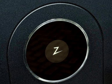

Is bij meer mensen die LED ring slecht volledig verlicht? Ik heb aan de linkerkant amper licht, nu op 100% gezet, maar lijkt niet volledig. Zit er wel positief in, dus ik zal de temperatuur sensor bug ook vast wel krijgen :+
En nee het ligt niet aan de hoek, dat was zodat ik mezelf niet in beeld heb ;)

Cool @MikeyMan, toevallig screenshot van je zonneopwek en verbruik? Dus hoe efficiënt is je automation, hoe snel schakelt hij op/af? Mooi tweakers projectje.
Ik heb wel een screenshot, maar het is natuurlijk vooral de automation, niet zozeer het dashboard:

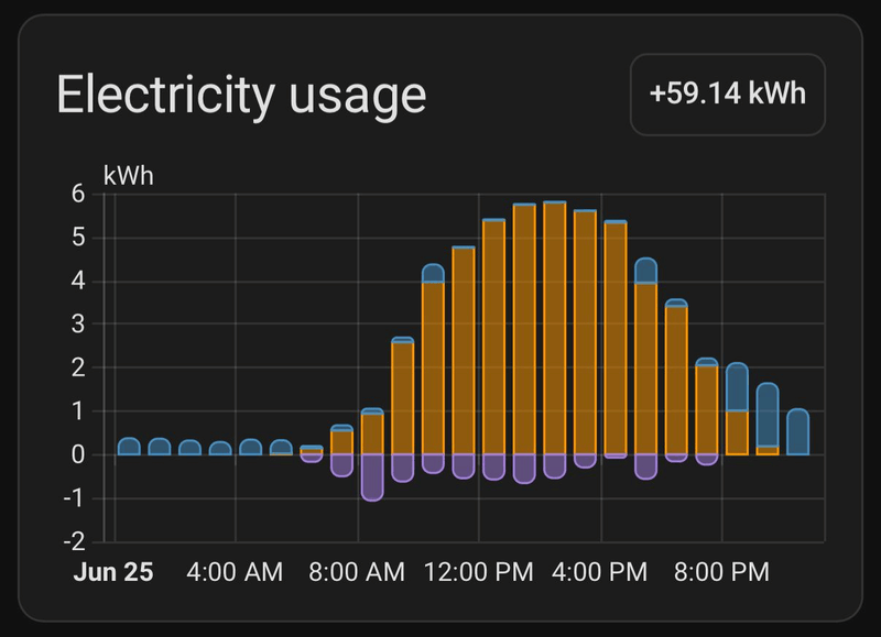

Afbeeldingslocatie: https://tweakers.net/i/vnHc3cuVpiPuNbKAmjKXjkcDDOQ=/800x/filters:strip_exif()/f/image/Q6q1qrnpD5V252mii5kkoTXH.png?f=fotoalbum_large
Hij schakelt volgens mij snel genoeg:

Zojuist de eerste laadsessie met de Zaptec Go 2 gestart, nu wordt er alleen geladen op 1 fase ipv 2 fasen (ik heb een PHEV die 2 fasen ondersteund). Heeft dat te maken met het 3 to 1 phase switch wat zogenaamd beter/handiger moet werken met de Go2?
Mijn auto bepaald normaliter dacht ik? Nu laadt eea erg traag met 1,54 kW ipv 6,2 kW op 2 fasen. Ik heb alles gekoppeld aan Tibber met slim laden.
Heel vaag dit… de maximale stroom bij de lader stond niet meer op 16A? Dit gecorrigeerd en meteen 2F laden… Waarom is die setting aangepast, zit Tibber daar ook aan?
Afbeeldingslocatie: https://tweakers.net/i/oHZNI37SkGWXdpobG3-SEJrkTJk=/x800/filters:strip_icc():strip_exif()/f/image/lZ939vw8TVy71hDUwdVWZS6k.jpg?f=fotoalbum_large
En nu weer aangepast, de waarde staat nu op 7kW… terug naar 1F. Dit zal Tibber zijn?
Afbeeldingslocatie: https://tweakers.net/i/NNupr6au9OCZY1qgO4VQS9FEvmQ=/800x/filters:strip_icc():strip_exif()/f/image/ySQmtG4EuXvjvFYyKjSxG906.jpg?f=fotoalbum_large
Dit ook maar op 20x gezet en bij Tibber navraag gedaan hoe het allemaal zit;
Afbeeldingslocatie: https://tweakers.net/i/ELdXNWzeqeaIUBZ84sccRdRr6eY=/800x/filters:strip_icc():strip_exif()/f/image/nrOFQqGXFwSFAt6RLCF58O3N.jpg?f=fotoalbum_large

Hoe werkt het updaten van zo'n Zaptec eigenlijk. Ik heb pontificaal een firmware melding in beeld, die ook niet weg gaat in de app, maar de laatste is volgens mij 3.3.0.0;
Afbeeldingslocatie: https://tweakers.net/i/z8xvGukyxroKOSb9vQK2Qt0nWDw=/x800/filters:strip_icc():strip_exif()/f/image/UOg3kbW7nrpFD86PmXRENJ17.jpg?f=fotoalbum_large
Updaten doet verder niets, ook niet na het laadstation opnieuw opstarten via de app.

ik heb nu een Zaptec go 2 geïnstalleerd.
Echter met het configureren heb ik niet goed opgelet.
ik heb namelijk IT 3 fase geselecteerd.
Echter is deze aangesloten als NT 3 fase
Ik heb de volgende machtigingen Gebruiker / Eigenaar / Service.
In de portal.zaptec.com kan ik het wel aanpassen.
Maar in de laadpaal zelf kan ik het niet aanpassen als ik verbinding maak met bluetooth.
moet dit als een supportticket worden ingeschoten bij zaptec?
wat doe ik verkeerd?
Afbeeldingslocatie: https://tweakers.net/i/YurqK0ibkZPErML0Y1JuJ2kv2Gg=/800x/filters:strip_icc():strip_exif()/f/image/W3O2EAbcsnZTh3GmT2r1gURJ.jpg?f=fotoalbum_large

Het zonneladen gaat goed maar.....ik stel de app in op zonladen overschot, staat ingesteld maar toch gaat de paal met 11KW laden. Heb toen gepauzeerd en de stekker uit de auto gehaald. Weer opnieuw begonnen en dan dus wachten op stroom overschot. Nu, dat was er voldoende maar het Zaptec kwartiertje hè :-(
Als het dan eenmaal draait zoals gisteren met volle zon, gaat dat prima, maar als het half bewolkt is dan kun je de pech hebben dat het laden nooit gaat beginnen, of zeg ik iets geks?
Kortom, ik zal nog wel een paar kromme dingen tegenkomen met laden maar gisteren was eigenlijk top.
Plaatje 1 was om 14.45 en plaatje 2 om 16.30 uur.
Afbeeldingslocatie: https://tweakers.net/i/Oi6NoktchcsIYSHXmmx6cKsCeRY=/x800/filters:strip_icc():strip_exif()/f/image/Pefrju9D8Fla0Ax71YLGNVb2.jpg?f=fotoalbum_large Afbeeldingslocatie: https://tweakers.net/i/11W6PJt4QJkrVRgNwtCHjpLbdRA=/x800/filters:strip_icc():strip_exif()/f/image/F40GyFEpCK36UyzEvw4vir5b.jpg?f=fotoalbum_large
Er draaiden ook 2 airco's anders was de netto opbrengst iets meer geweest.

Vorige week twee Zaptec GO2's laten plaatsen, met een Sense, TN 3-fase voeding / 1-fase laden
2x Zaptec GO 2 laadstations (elk op een eigen fase aangesloten):
-Zaptec GO 2 laadstation fase 1
-Zaptec GO 2 laadstation fase 2
Ik zie na het aansluiten van twee auto's dat het vermogen per lader wordt gehalveerd (dus van 3.4 naar 1.7 kW). Omdat iedere lader op zijn eigen fase zit zou ik verwachten dat ze elk gewoon vol vermogen moeten krijgen. Ik heb dan ook het vermoeden dat bij de initiële installatie er een fout is gemaakt en er niet is aangegeven dat ze beiden op een eigen fase zitten. Heeft iemand ervaring met een dergelijke setup?
Afbeeldingslocatie: https://tweakers.net/i/_rfW7dalj1Se5ZuATO5Hj0vl0x4=/800x/filters:strip_icc():strip_exif()/f/image/eeqApMYAgN8JhBo5WvvoBwVu.jpg?f=fotoalbum_large

Sinds een paar weken ben ik aan het (zonne)laden via de Go 2. Ik gebruik Home Assistant icm met Node Red om het zonneladen te regelen via een flow. Dat werkt goed nadat ik e.e.a. getuned heb in de scripting.
Wel schakel ik zelf niet meer tussen 1 en 3 fasen met zonneladen. Maar het script/flow ondersteund het wel. 3 fasen bij > 3800-4000w en weer naar 1 fase bij < 3200w. Omdat onze panelen ongeveer pieken bij 4 kWh kan ik zo goed als alle zonnestroom richting de auto sturen op 1 fase. Daarnaast heb ik een 'boost knop' in Home Assistant gemaakt waarmee het zonneladen overruled kan worden naar 11kW, dan schakelt het script wel naar 3 fasen.
Momenteel pas ik alleen de laadstroom aan, maar start/stop ik de lader niet meer. Dit heb ik eerder wel gedaan, maar uiteindelijk kreeg ik meerdere HV-storingen in mijn Audi. Het script ondersteund het wel. Maar ik durf dit even niet meer te gebruiken, daarom blijf ik nu met 6A laden (minimale laadstroom) als er minder dan 230*6 (1380w) zonnestroom beschikbaar is. Ook dat kun je natuurlijk zelf uitzetten/aanpassen in de flow.
Al het rekenwerk gebeurt in 'Smart Solar Logic'.
Functies:
  • 🌞 Laden op zonne-overschot
  • ▶️ Script houd rekening met huisverbruik (als je andere apparaten aanzet schakelt het opladen van de auto terug (en visaversa)
  • ⚡ Maximaal 250W netafname toegestaan, dit kun je eventueel zelf aanpassen/tunen in script
  • 📊 Smoothing over 8 metingen bij 15 sec interval
  • 📈 Dynamische laadstroom tussen minimale waarde en 16A
  • 🛑 Anti-flapper bij wijzigingen kleiner dan 1A (hier kun je ook 2A van maken, dan schakelt de stroom pas bij 2A verschil omhoog/omlaag).
  • 🚀 Boost-modus: 3-fase 16A
  • 🔄 Reset smoothing bij wijziging minimale laadstroom
  • 🔄 Reset smoothing + terug naar 1-fase na verlaten boost
  • ▶️ Laadstroom wordt alleen gezet als amperage wijzigt
De flow maakt gebruik van 2 helpers, die kun je aanmaken onder instellingen > apparaten en diensten > helpers.
Downloaden van flow kan op:
https://x29.nl/zaptec-go-2-flow.json
Deze kun je dan weer importeren in Home Assistant. Wel zul je nog wat Entity ID's moeten aanpassen, zoals het opvragen van het actuele overschot, huisverbruik (via P1 bv), zaptec laadvermogen etc.
Afbeeldingslocatie: https://tweakers.net/i/aRVLrWr19r8PajrXDgxgj15LKH4=/800x/filters:strip_exif()/f/image/YX9Quus7Fe5ovwcV2eKJodUI.png?f=fotoalbum_large
Uiteraard gebruiken op eigen risico en mochten jullie nog verbeteringen zien dan hoor ik die graag.

Ps. Hier gelukkig nog geen problemen met de temperatuursensor van de Zaptec Go 2. Alhoewel deze wel 15-20 graden hoger ligt dan de daadwerkelijke temperatuur, maar dat kan dan weer komen doordat de sensor in een plastic casing zit misschien?

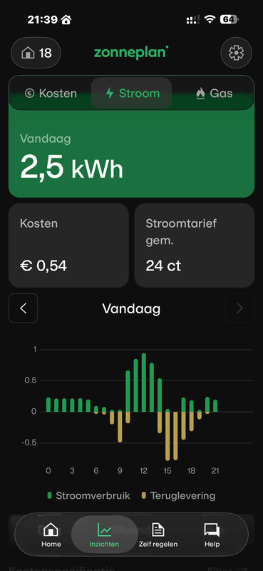

Afbeeldingslocatie: https://tweakers.net/i/Tzh-WQX67in4kCimIJS92jXduhI=/800x/filters:strip_exif()/f/image/Hrv43dbSlFd1pjb8OmEBpMpF.png?f=fotoalbum_large Mijn auto hangt nu 2 dagen aan de lader als test met alleen maar zonnestroom.
Gisteren zag totaal er zo uit van mijn stroomverbruik. Ziet er dus naar uit dat dit best goed werkt met default settings.
- geel is direct gebruikte zon
- paars is zon terug leveren aan het net
- blauw stroom van het net gebruikt.
Mijn auto ging vanmorgen gewoon weer verder met laden dus geen issues met die 15 minuten waar jij het over hebt. Misschien ook stukje gevoeligheid van de auto?
Wel zie ik dat hij alles geladen heeft op 1 fase terwijl ik een 3 fase lader heb. dat snap ik nog niet helemaal. misschien efficienter?

Hier ook Zaptec 2 en optie overschot +net aanstaan, maar hoe kan ik nu zien of de unit ook mijn panelen gebruikt, zie namelijk alleen op het moment dat ik laad tussen 1100 en 1400 uur dat hij gebruik maakt van het net,
Afbeeldingslocatie: https://tweakers.net/i/jLuSUsspsMph-HrmRkjPyLUs0Hc=/x800/filters:strip_exif()/f/image/pvNafiqK5PtaGRhwg55EYNWV.png?f=fotoalbum_large

Zaptec Go eigenaren, sinds vanmiddag doe ik ook met jullie mee. :-) Zaptec aangesloten samen met de Zaptec Sense. Zit wel met een dingetje: dit tweedehands Zaptec Go exemplaar hebben we 1 fase aangesloten. De Zaptec kwam echter als TN 3 Fase terug in de configuratie. Deze configuratie heb ik aangepast in de Zaptec Portal.
In de charge circuit komt deze nu ook terug met TN 1 Fase 16A. Ik zie daar echter een waarschuwing staan dat de configuratie anders is dan de installatie. En ook in de app staat het niet juist. Hoe krijg ik dit allemaal in één lijn? :P
Afbeeldingslocatie: https://tweakers.net/i/Npphl828D_B2UttdlSqHSgaltDc=/800x/filters:strip_exif()/f/image/woHhOknJKVptokNs8I0lWGkG.png?f=fotoalbum_large
Afbeeldingslocatie: https://tweakers.net/i/ehO6ioSMmL3cCnptL5b6tUgvIAo=/800x/filters:strip_exif()/f/image/GFEhlgN2gusX1LPiZwstQstN.png?f=fotoalbum_large
Afbeeldingslocatie: https://tweakers.net/i/RJlnaH9joqTLIxOTQ9VDxLRDlbw=/x800/filters:strip_icc():strip_exif()/f/image/60cZB9IpD4uEja2BgeRRcwSI.jpg?f=fotoalbum_large
  • GrasshopperNL
  • Laatst online: 21:59
Afgelopen zaterdag mijn Kodiaq PHEV met alleen zonnestroom opgeladen.
Door middel van HA automations wordt dit aangestuurd. Ben best tevreden met de opstelling en denk hierdoor geen Sense nodig te hebben voor zonneladen.
(Geel is energie van de zonnepanelen)

soepah schreef op maandag 29 juni 2026 @ 13:13:
Hoe zie je dat hij te warm wordt? geeft de Zaptec daar een actieve/zicthbare melding over?
De Zaptec Go 2 wordt niet te warm, de sensor gaat kapot.
Afbeeldingslocatie: https://tweakers.net/i/xZsOeKRzjav040VgIksyRIlAfSQ=/fit-in/4000x4000/filters:no_upscale():strip_exif()/f/image/SXh63zDogcwUIuH94FAfhLkM.png?f=user_large
[ Voor 7% gewijzigd door JB op 29-06-2026 13:42 ]

Dit blijft een mysterie, want als ik kijk naar de installatie details dan zie ik alles op 1 fase (terwijl elke lader dus op zijn eigen fase zit):
Afbeeldingslocatie: https://tweakers.net/i/vlaNf9AL3DPUVDWARXAvEHtOXcw=/800x/filters:strip_exif()/f/image/Q8QIHQlVxS1iEvWUWrZ4BNW6.png?f=fotoalbum_large
De Sense geeft het wel goed aan:
Afbeeldingslocatie: https://tweakers.net/i/uUH5DZCzVbCqjT_NFKlZkPyjEtI=/fit-in/4000x4000/filters:no_upscale():strip_exif()/f/image/t3hniQHlWX50C9ol6aD5n3RA.png?f=user_large
Met de installateur kom ik niet verder. Die heeft min of meer de handdoek in de ring gegooid. So be it.
Heeft iemand een hint of tip waar ik het moet zoeken?

  • Zapcentrifuge
  • Registratie: Juni 2026
  • Laatst online: 03-07 16:10
In de WEB portal bij installations > je site > settings > power management
Heb ik staan:
Afbeeldingslocatie: https://tweakers.net/i/yq4GtvqAytTWVkjrlAiV4W4quzA=/fit-in/4000x4000/filters:no_upscale():strip_exif()/f/image/Rfmp2tgAxDpJBGlKdlqrYdkc.png?f=user_large
en
Afbeeldingslocatie: https://tweakers.net/i/NAoFED0Hbm47Nc-ntf3BGMzbjnI=/x800/filters:strip_exif()/f/image/Lp2wUPWHy8GTUd9Foi7OP58U.png?f=fotoalbum_large
Bij geavanceerde instellingen zie ik niet wat je zou kunnen bedoelen, maar dat ligt ongetwijfeld aan mij:
Afbeeldingslocatie: https://tweakers.net/i/D7eN52pyBhAJ8hoeQuBRiGv2s5k=/fit-in/4000x4000/filters:no_upscale():strip_exif()/f/image/kUboisp3orMY5sMAPot6Ozj0.png?f=user_large
[ Voor 19% gewijzigd door Zapcentrifuge op 30-06-2026 10:56 ]
  • MikeyMan
  • Laatst online: 23:04
MikeyMan
Vidi, Vici, Veni
@Zapcentrifuge ik zei app...
Afbeeldingslocatie: https://tweakers.net/i/fm7uU3EyrLgIK4nFlM7alZ6MU0M=/x800/filters:strip_exif()/f/image/i26OJTAwcBeSuCDNiAW52TGB.png?f=fotoalbum_large
  • Zapcentrifuge
Dit zijn mijn geavanceerde instelling (identiek op beide laders):
Afbeeldingslocatie: https://tweakers.net/i/QJcerSpAH50PkguObcj0JsxClIg=/x800/filters:strip_icc():strip_exif()/f/image/Paz95j7Ucp6VB4A8OqW0Tr9Q.jpg?f=fotoalbum_large
Kan het zijn dat deze instellingen eenmalig bij de installatie door de installateur in worden gegeven? Ik zie namelijk geen plek waar ik die faserotatie kan omzetten (er is in de webportal wel een plek waar het staat, maar die greyed out en staat vast op deze stand).
[ Voor 24% gewijzigd door Zapcentrifuge op 30-06-2026 19:29 ]

Hey allen, Zaptec kondigt het solar surplus laden nu officieel aan:
"Zaptec introduces home solar charging in selected European markets" waaronder Nederland :) . Goed nieuws lijkt me.
Zaptec introduces home solar charging in selected European… | Zaptec
Hiervoor moet je naar "automatisch laden", en dan krijg je een soort pop-up met "vraag aan". Benieuwd of het werkt, hou jullie op de hoogte. Iemand dit al aan de praat?
Afbeeldingslocatie: https://tweakers.net/i/Cbnf2yC9HwyPGEx-fVIXte-KCQ8=/x800/filters:strip_exif()/f/image/fLMX2ki5ZhWghxhAu5EeXW11.png?f=fotoalbum_large

Zaptec moet aan de bak om dit beter in te regelen met een read-only account ipv "eigenaar" rechten!

[Afbeelding] Vd week via deze knop de connectie gemaakt om gegevens uit te laten lezen. Moest wel inloggen met Zaptec inlog.
Precies, maar het uitlezen gebeurd dan dus met een account waar teveel rechten voor zijn. Zaptec faciliteert nog geen read-only rollen, dus dit moet beter.
Afbeeldingslocatie: https://tweakers.net/i/YvDJceymSnLdghj4Q5t9sVMfKz4=/x800/filters:strip_icc():strip_exif()/f/image/gUn44RMsEGbl5cE681T61gU8.jpg?f=fotoalbum_large
Je wil in de Zaptec portal gewoon een read-only account aan kunnen maken, welke daarvoor gebruikt wordt. Of de koppeling moet anders tot stand kunnen worden gebracht.
