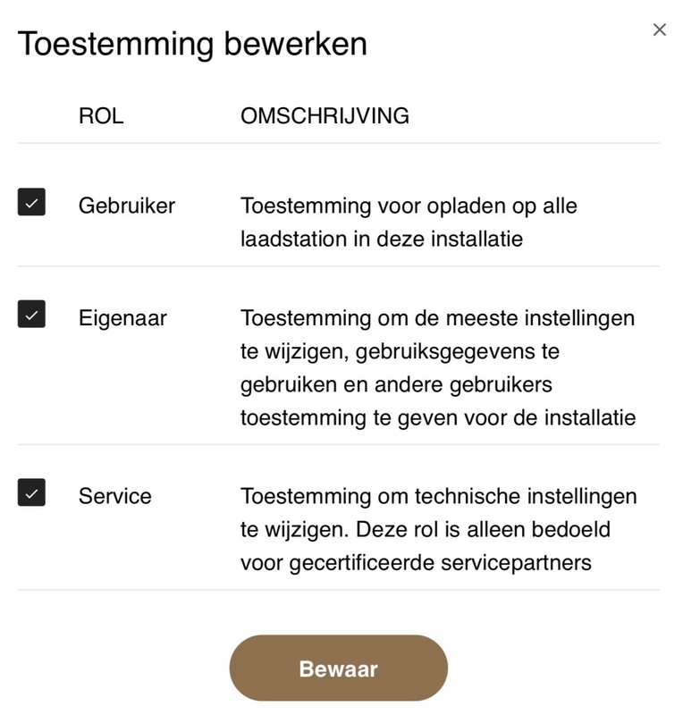

The Wizard schreef op vrijdag 23 oktober 2026 @ 22:40:
Je moet volgens mij idd minimaal de Eigenaar rol hebben, de Gebruiker rol heeft alleen leesmogelijkheden, geen schrijfmogelijkheden vermoed ik.
Dat is het waarschijnlijk.
Wil eigenlijk alleen lezen en niks aansturen, maar goed. We gaan het meemaken.

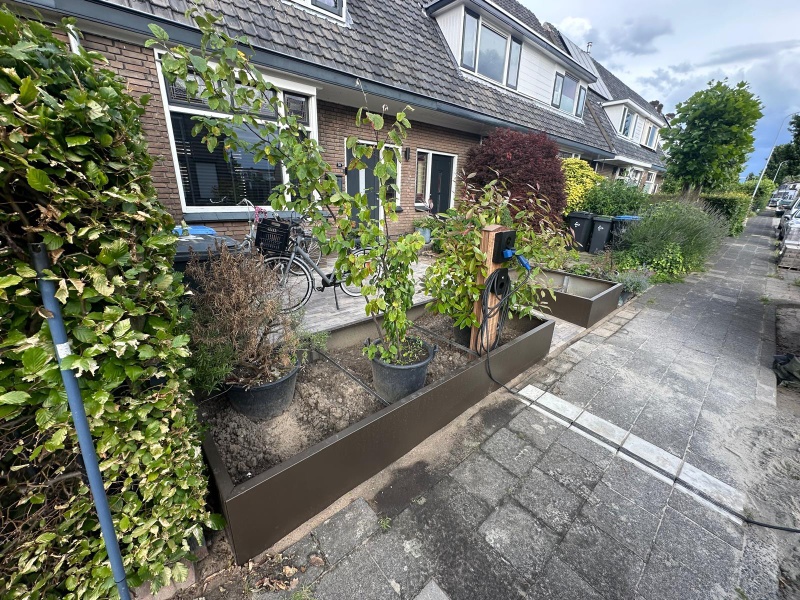

  • noordwolde
  • Laatst online: 17-11 10:24
Afbeeldingslocatie: https://tweakers.net/i/UT9LMmFMOIxZkmQZNUDlIxgr1FE=/x800/filters:strip_icc():strip_exif()/f/image/w5wtEzQBP0ag5Am8MVMx16nG.jpg?f=fotoalbum_large
Zaptec go met laadpaal via elektramat. Op de plaatjes was niet goed te zien dat de grondkabel zo pontificaal in beeld hangt. Enorme afbreuk aan de rest. Iemand hier een oplossing voor? Heb wel voor die ons pole een kapje gezien maar die past hier niet op? Misschien een 3d printable? Kan niet de enige zijn met dit issue?
  • Computer guy
  • Laatst online: 20-11 09:16
noordwolde schreef op zaterdag 31 oktober 2026 @ 18:56:
De mooiste oplossing is de achterinvoer van de Zaptec gebruiken voor de kabel, snap eigenlijk ook niet waarom de installateur dat niet heeft gedaan. Als je het kan zou ik proberen het daarnaar aan te passen en het bestaande gat zo goed mogelijk verbergen.
[ Voor 0% gewijzigd door Computer guy op 31-10-2026 20:08 . Reden: Typo ]
  • noordwolde
Computer guy schreef op zaterdag 31 oktober 2026 @ 20:07:
Gat van de achteruit ingang valt half buiten de paal dus dat is geen optie.
  • Bravertal
  • Laatst online: 19:26
Kan je de zaptec zelf niet wat verlagen?

  • onzenuub
  • Registratie: Juli 2020
  • Laatst online: 12:33
Verkeerde paal? Het kan ook anders, zie foto:
Afbeeldingslocatie: https://scontent-ams2-1.xx.fbcdn.net/v/t51.82787-15/710597357_18410036608151469_5205866144274184952_n.jpg?stp=dst-jpegr_tt6&cstp=mx3024x4032&ctp=s3024x4032&_nc_cat=111&ccb=1-7&_nc_sid=127cfc&_nc_ohc=IroCvyqnWCkQ7kNvwGFSFef&_nc_oc=AdrDcAWBShemjVpy591UcmJ7o3ej7jwjqFKutRvCTGiC_caovna4Q1lsEmSRFoF7vDt792qyR9OYmyaWs7wOuJ6g&_nc_zt=23&se=-1&_nc_ht=scontent-ams2-1.xx&_nc_gid=iHv8_I7CoujnmpHgR0fCxg&_nc_ss=7b2a8&oh=00_AQT-dn96h8qwUEjHXP7wW8gft9in0B-kIgKWlVmPgXAp1g&oe=6AEC204B
Afbeeldingslocatie: https://scontent-ams4-1.xx.fbcdn.net/v/t51.82787-15/696724783_18406918624151469_1915851598841801788_n.jpg?stp=dst-jpg_tt6&cstp=mx1536x1162&ctp=s1536x1162&_nc_cat=102&ccb=1-7&_nc_sid=127cfc&_nc_ohc=0K7zclJnQ0QQ7kNvwFXgqod&_nc_oc=Adp8jS1L0SsRbFpQH5gRnTCqpk39UcUAqB-lLOoHkL24zs0Zgmko2rmylPcpoTV44Xv4PCCEpjJjbH0C3knrqDjV&_nc_zt=23&_nc_ht=scontent-ams4-1.xx&_nc_gid=ohuNRjJ8MfV6f_wpc9gFAA&_nc_ss=7b2a8&oh=00_AQQSJ_tTNiaezXehl2rjfEFkBpkXf0gHVxwBrPrL2py1Pg&oe=6AEBFAB1
[ Voor 17% gewijzigd door onzenuub op 31-10-2026 20:20 ]
  • noordwolde
https://www.elektramat.nl/enkele-montagepaal-voor-ezaptec-go-en-go2-laadpalen/
Nee, elektramat zegt dat ie specifiek voor de zaptec go 2 is maar dit is dus niet zo.
Dit is een andere paal met wel zo'n afdekkap, deze is echter te klein voor de paal die ik heb via elektramat:
Afbeeldingslocatie: https://tweakers.net/i/LTH3XbQu-3yF5tQRBmq2tK4Gf8g=/x800/filters:strip_exif()/f/image/10zRlLtwEdBGfCN2NPgjwaX0.png?f=fotoalbum_large
  • noordwolde
onzenuub schreef op zaterdag 31 oktober 2026 @ 20:19:
Ja kijk dit is mooi. Alles via elektramat besteld, notabene nog gebeld dat alles past etc. beetje jammer
  • rammes
  • Laatst online: 18:23
rammes
koekebakker 1e klas
ik zou de grondkabel wel willen verlengen een paar meter is dat aan te raden?
Ik zou het doen!
  • pjottum
  • Laatst online: 20-11 20:58
pjottum
¯\_(ツ)_/¯
rammes schreef op zaterdag 31 oktober 2026 @ 20:22:
Dat ligt eraan hoe je dat wil doen, je zou denken dat als de kabel dik genoeg is dat geen probleem is. Al moet je niet met kroonsteentjes van de praxis aan de gang om de boel aan elkaar te maken. En het moet denk ik in de grond, dan denk ik dat je moet gieten (gietmof).
Of het aan te raden is - ik denk dat je beter een langere kabel aan je auto kan hangen.
  • JB
  • Laatst online: 18:40
JB
Cédric roelt!
noordwolde schreef op zaterdag 31 oktober 2026 @ 20:22:
Beetje? Behoorlijk broddelwerk…
Mijn boefje is liev!
  • noordwolde
JB schreef op zaterdag 31 oktober 2026 @ 22:47:
Ja, kijken wat elektramat hier over zegt. Wat voor oplossing ze hiervoor hebben. Deze paal is zeker niet voor de zaptec go2
  • eelco74
  • Laatst online: 11:37
Zoals de rest ook al aangaf, dit is niet heel fraai. Zaptec heeft een “eigen” paal voor de GO, de column.
https://share.google/T2ZSdGiezhxuNcvVc

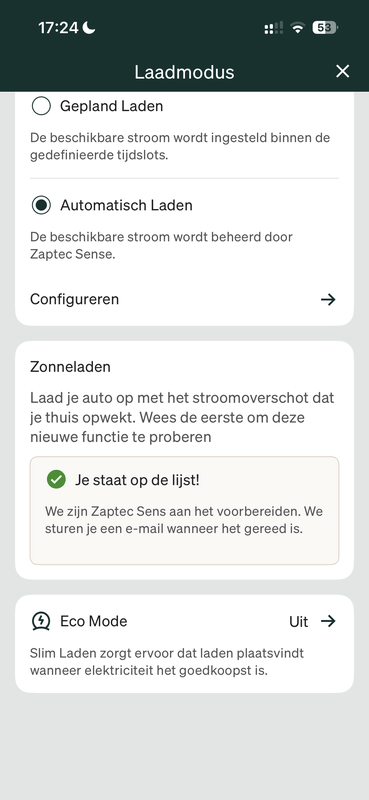

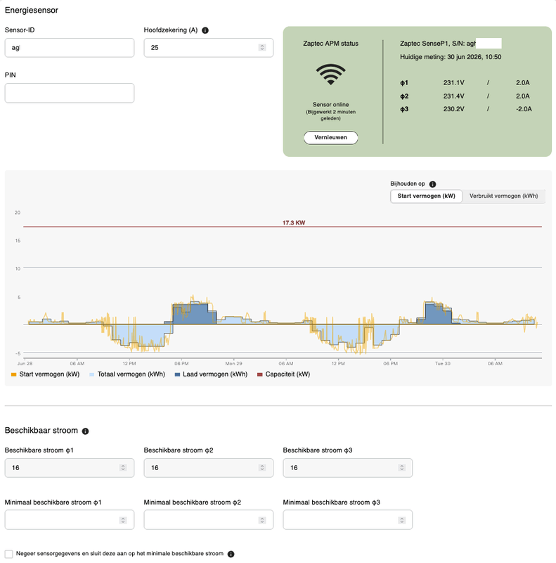

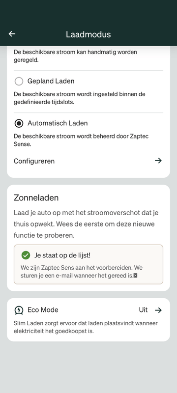

Hoi Tweakers,
Sinds enige tijd loop ik tegen vage laadproblemen aan met mijn EV (Renault 5) en dynamische energie (Frank Energy). Ik kom er zelf niet meer helemaal achter waar de bottleneck zit (de auto, de laadpaal, de aansturing of misschien zelfs de thuisbatterij).
Ik ben benieuwd of dit een bekend probleem is of dat jullie ideeën hebben over de oorzaak.
1. Mijn Hardware & Software Setup
  • Auto: Renault 5 Iconic Cinq Urban (geen eigen laadschema's ingesteld in de auto)
  • Laadpaal: Zaptec Go 2 + Zaptec Sense (Charging mode: Automatic, Access: Open) + Voldt laadkabel (8m)
  • Thuisbatterij: AlphaESS SMILE-G3-T10 (geïnstalleerd sinds augustus)
  • Energiecontract: Sinds augustus bij Frank Energy (daarvoor vast contract)
2. Wat er tot nu toe is geprobeerd
  • Koppeling met Frank Energy: Het direct koppelen van de auto aan Frank Energy voor slim laden mislukte; de auto valt 's nachts blijkbaar in een diepe slaapstand (sleep mode), waardoor Frank Energy de sessie niet kan starten. Daarom heb ik er nu voor gekozen om de laadpaal (Zaptec) te koppelen aan Frank Energy. Als ik de laadpaal aansluit, dan begint ie direct met laden en pas na een ruim 5 minuten stopt het. Ik dcaht dat dat sneller zou gaan
  • Huidige instelling: Slim laden staat aan in de Frank Energy-app, met als doel om de auto elke ochtend om 07:00 uur vol te hebben (doelstelling: 80%).
3. Het Probleem
Wanneer ik de auto 's avonds aangesloten laat en Frank Energy het slim laden laat regelen, gebeurt het volgende:
  1. Veelvuldig starten/stoppen: De laadcyclus ziet er erg raar uit. De laadpaal schakelt op een avond/nacht wel 2 tot 3 keer aan en uit. Vervolgens zorgt dit voor een error bij Zaptec.
  2. Doel niet behaald: Uiteindelijk is de auto in de ochtend (om 07:00 uur) niet op de ingestelde 80% geladen.
Afbeeldingslocatie: https://tweakers.net/i/aSqEOYFDqpt5rGFAG8zWAgKBo2w=/x800/filters:strip_icc():strip_exif()/f/image/belALXaIeJeYXMKdSGdYpevK.jpg?f=fotoalbum_large
Afbeeldingslocatie: https://tweakers.net/i/nzp7XgIqbOoCcB023GfSRJh8Jhk=/x800/filters:strip_icc():strip_exif()/f/image/R2wA0b6qC04a1EJ0esgx6yZZ.jpg?f=fotoalbum_large
Afbeeldingslocatie: https://tweakers.net/i/GdtYT6ldNONSCA4P0q-L3s3TgHw=/x800/filters:strip_icc():strip_exif()/f/image/FBD1BiQSUo0O3safHindOUvO.jpg?f=fotoalbum_large
Afbeeldingslocatie: https://tweakers.net/i/fvF-JsBSrGT0u5H9AsKOlSXScSA=/800x/filters:strip_icc():strip_exif()/f/image/5pHDQOlFASP5LvqR1l9MYt8S.jpg?f=fotoalbum_large
Afbeeldingslocatie: https://tweakers.net/i/N0a7R2AhkR5Qxo1qT9hb_-Wuj4k=/x800/filters:strip_icc():strip_exif()/f/image/sTnQrIpaewyNF9oaBgfESBWY.jpg?f=fotoalbum_large
Afbeeldingslocatie: https://tweakers.net/i/0XOCRB2wkHECvohtAu93nYb1oY4=/x800/filters:strip_icc():strip_exif()/f/image/hFONXx5u8Lkz84Q0FzpzqGMF.jpg?f=fotoalbum_large
Afbeeldingslocatie: https://tweakers.net/i/DSFJqiPpFnNXWsdANweBToSLiy4=/x800/filters:strip_icc():strip_exif()/f/image/0bJ120IiTUhU1XGaiklCby4q.jpg?f=fotoalbum_large
4. Mijn vermoedens / Vragen aan jullie
  • Slaapstand Renault 5 / Zaptec: Kan het zijn dat de communicatie tussen Frank Energy, de Zaptec-paal en de Renault 5 toch botst doordat de auto tussentijds te diep in slaap valt of dat de API-aansturing van Zaptec via Frank Energy roet in het eten geroekt?
  • Rol van de Thuisbatterij (AlphaESS): Sinds augustus heb ik ook een AlphaESS SMILE-G3-T10 thuisbatterij hangen. Kan deze batterij de slimme laadsessies van de EV verstoren (bijvoorbeeld doordat de batterij reageert op de vermogensvraag van de laadpaal, of andersom)?
  • Is dit een bekend probleem in de combinatie Renault 5 + Zaptec + Frank Energy?
Hierbij voeg ik ook wat screenshots toe van de laadgrafieken uit de app. Alvast bedankt voor het meedenken!

Tsja Frank wil graag op de goedkoopste momenten laden. Dat betekent vaak starten en stoppen.

Laat of Frank de laadpaal besturen of zaptec zelf, beiden werkt niet zoals je nu merkt. Zet zaptec op standaard laden als je Frank laat aansturen.

JB schreef op vrijdag 12 juni 2026 @ 08:35:
Mbt ERE data uitlezen, doet een Zeres precies hetzelfde als een Joulo;
https://www.zeres.nl/uploads/guides/zaptec-verbinden.pdf
Zaptec moet aan de bak om dit beter in te regelen met een read-only account ipv "eigenaar" rechten!
@Joulo heeft inmiddels de koppeling ingeregeld met Zaptec. Je krijgt nu een Joulo service-account (net zoals Tibber) toegevoegd, na koppelen. Daarmee heeft Joulo niet meer jouw account en wachtwoord nodig om een koppeling tot stand te kunnen brengen met de laadpaal.
Wel nog wat vraagtekens (maar dat geldt ook voor Tibber) bij de rollen. Servicerol;
Toestemming om technische instellingen te wijzigen. Deze rol is alleen bedoeld voor gecertificeerde servicepartners
Ik heb nog nergens kunnen herleiden, wat Zaptec dan precies weggeeft aan een servicepartner qua rechten.
  • JB
JB
Cédric roelt!
Hetzelfde met de Eigenaarrol;
Toestemming om de meeste instellingen te wijzigen, gebruiksgegevens te gebruiken en andere gebruikers toestemming te geven voor de installatie
Volgens mij wil je graag zien, dat het specifieke rollen zijn en niet ook gebruikt bij je eigen account :?

Ik snap niet waarom je het beheer van je Zaptec laadpaal aan je ERE inboekdienstverlener zou toevertrouwen.
Als het account van de inboekdienstverlener gehackt wordt hebben ze toegang tot jouw laadpaal en kunnen de financiële gevolgen behoorlijk zijn. (voor zover ik weet is het niet mogelijk om MFA in te stellen op je Zaptec account)
Denk aan OCCP URL's aanpassen naar een hele dure CPO etc.

GrasshopperNL schreef op woensdag 4 november 2026 @ 15:23:
Daarom is de nieuwe koppeling juist belangrijk ;) Zaptec maakte het tot nu toe nog niet mogelijk (voor Joulo) om dat op de enige juiste manier te doen. Dat is inmiddels veranderd waarmee Joulo zonder jouw accountgegevens de laadsessies kan uitlezen.

JB schreef op woensdag 4 november 2026 @ 15:28:
als test heb ik bij mijn Zaptec account het wachtwoord veranderd en alles werkt nog steeds
Nou nee...
Die koppeling is niet nieuw. Wat effectief gebeurt is dat het Joulo account toegevoegd wordt aan je installatie met beheer-rechten.
Sterker nog, in de laatste stap voor het geven van toestemming staat:
Door toegang te verlenen, kan Joulo de laadgeschiedenis en andere details voor deze installatie bekijken. Ze kunnen ook de instellingen voor de installatie en de installatielaadpalen wijzigen.
Kijk maar bij Installaties > Je installatie > Authorisaties

GrasshopperNL schreef op woensdag 4 november 2026 @ 15:34:
Nou nee...
Daarom vroeg ik hierboven ook naar verduidelijking vanuit Zaptec. Tibber doet dit precies zo, waarom is het dan geen probleem?
Je wil alleen wel meer duidelijkheid over de specifieke rechten die zo'n account krijgt. Volgens Joulo;
Met de nieuwe koppeling krijgt Joulo een eigen rol in je Zaptec-installatie, net als Tibber. "Service" is de naam die Zaptec daarvoor gebruikt. Wij lezen alleen je laadsessies uit en sturen je laadstation niet aan.

JB schreef op woensdag 4 november 2026 @ 15:37:
Precies. In geval van security gaat het er niet om wat ze doen met het recht dat ze hebben, maar om wat ze kunnen met het recht dat ze hebben.

GrasshopperNL schreef op woensdag 4 november 2026 @ 15:39:
Die dient dus verduidelijkt te worden. Het is of je eigen inloggegevens gebruiken, of Tibber/Joulo als service account toevoegen. Waarbij Joulo en Tibber dus ism Zaptec die koppeling tot stand brengen. Dat voelt in ieder geval beter, dan je eigen account gebruiken :)

JB schreef op woensdag 4 november 2026 @ 15:40:
Voor mij veranderd er niets, in beide gevallen hebben die partijen beheertoegang tot mijn installatie. Dat recht hebben ze helemaal niet nodig om de MID-meterstand uit te lezen.
Zaptec is aan zet om te zorgen dat die een rol maken waarmee alleen het uitlezen mogelijk is.

GrasshopperNL schreef op woensdag 4 november 2026 @ 15:44:
Precies! Maar dat geldt dus ook voor Tibber (en andere partijen) die de laadpaal slim aansturen...

Ik heb sinds vandaag een Opel Corsa-E 50Kw en een Zaptec Go 2 + Sense laten plaatsen.
We hebben een dynamisch contract van Zonneplan.
Op het moment zit de batterij van de accu zo'n 60% vol.
In de Zaptec app staat deze op Automatic Charging + Eco mode.
Ik heb de departure time op 06:00 staan, de auto ingeplugd en tag voor de laadpaal gehouden.
De laadpaal gaat meteen volgas laden, terwijl hij nog ruim de tijd heeft om tot een goedkoper moment qua stroom te wachten.
Dit doet hij bij elke driving distance, behalve bij de laagste (~25km / 5kWh), dan heeft hij aan: scheduled to charge at 01:00.
Heeft iemand een idee hoe dit kan?
  • brukskeluuk
  • Laatst online: 08:02
So_Surreal schreef op woensdag 11 november 2026 @ 21:23:
Volgens mij moet je niet kiezen voor de modus automatisch laden + eco. Maar kiezen voor standaard+eco Of wellicht dat gepland+eco ook werkt al lijkt me dat mogelijk conflicterend.

Mijn zaptec go 2 is aangesloten en ik heb zelf de installatiewizard doorlopen. Nu heb in maxinale stroom per fase op 32 gezet (tn 3 fase)
Ik wil dit terug zetten naar 16 maar ik kan het niet aanpassen in de portal. Ik heb laadstation zelf wel op max 16 gezet
Iemand enig idee hoe ik dit kan aanpassen.
Edit: gelukt. Kan het zelf aanpassen nadat ik mijzelf “service” autorisatie heb gegeven op het portaal.

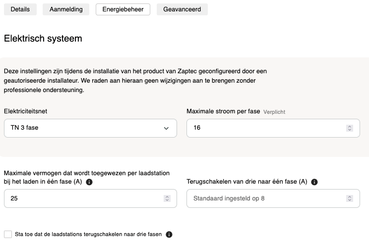

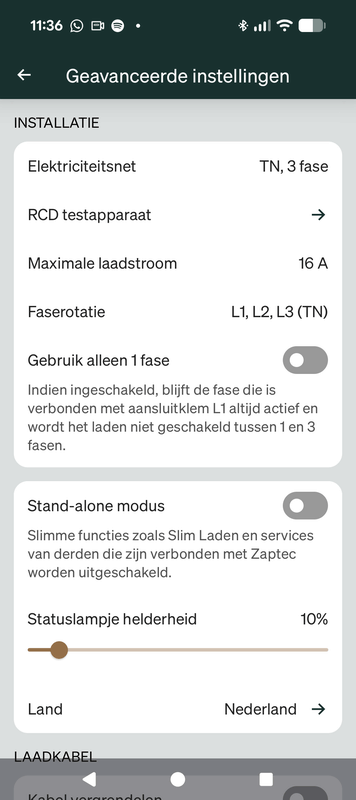

  • bilgy_no1
  • Laatst online: 16:18
Vaevictis_ schreef op zaterdag 10 oktober 2026 @ 08:37:
Heb inmiddels wel kunnen vinden waar je dat uit kunt zetten. Door bij terugschakelen naar 1 fase op 0A te zetten. Maar laadsnelheid blijft nog laag. Kan ook door tibber komen of loadbalancing. [Afbeelding]
Vandaag ging mijn Zaptec Go 2 (met Sense) opeens laden met 1 fase en schakelde niet terug, ondanks dat "Sta toe dat de laadstations terugschakelen naar drie fasen" stond aangevinkt. Herstarten hielp niet en bij het laadstation zelf 3-fase prioriteit geven hielp ook niet.
Alleen als je op het informatie icoontje daarachter klinkt komt er een tekst "wanneer deze optie is aangevinkt mag een laadstation schakelen tussen een en drie fasen".
Het lijkt er dus op dat dit vinkje het terugschakelen naar 1 fase ook behheert. Want nadat ik die heb uitgevinkt ging mijn station wel weer op 3 fase laden.
Nu voor de zekerheid ook het terugschakelen van 3 naar een fase op 0A ingesteld.
Wat een onnodig onduidelijke instelling zeg.
  • Toryu
  • Laatst online: 18-11 20:39
bilgy_no1 schreef op zondag 15 november 2026 @ 15:04:
Zou je een screenshot kunnen maken van die instelling? Ik heb vermoedelijk hetzelfde probleem, maar kan je uitleg niet helemaal volgen.

  • bilgy_no1
Toryu schreef op maandag 16 november 2026 @ 14:19:
Dit kun je instellen via de portal, niet via de app. Je moet jezelf ook Service rechten toekennen.
Omdat ik nu niet achter een laptop zit kan ik die screenshots niet delen. Het staat echter ook in de online hulp documentatie.
Kijk even of je het hiermee kunt vinden in de portal:
https://docs.zaptec.com/docs/3-to-1-phase-switching-with-zaptec-go-2

Afbeeldingslocatie: https://tweakers.net/i/gMMlUr0Cm59JWNen8E0i9rfeX7Y=/x800/filters:strip_exif()/f/image/hpZVSLDJkxgw5o4Tp11y6Uy1.png?f=fotoalbum_large
Afbeeldingslocatie: https://tweakers.net/i/fHNtTse27NHaHAIxcwAcHCHEeJY=/x800/filters:strip_exif()/f/image/wbBzzlNjIseqbDweFWzNxnX6.png?f=fotoalbum_large
Volgens mij zie ik een nieuwe knop Solar Charging staan of ben ik gek geworden?
[ Voor 28% gewijzigd door rammes op 18-11-2026 17:55 ]

rammes schreef op woensdag 18 november 2026 @ 17:38:
Yep dat klopt. Die staat er bij mij al vanaf juni zo ongeveer.

  • Ekinia
  • Registratie: Augustus 2021
  • Laatst online: 13:25
Dit ge*bliep* heb ik dus ook: het laadstation start met laden op drie fasen, maar schakelt daarna over naar enkelfasig laden en blijft dan in die modus staan. Gevolg: laadplanning in de war, en auto niet vol de volgende ochtend. Bij mij stond in de portal de optie "Sta toe dat de laatstations terugschakelen naar drie fasen" uit (waarom dat zo is, is mij niet duidelijk). Ik heb de optie nu aangezet, en het maximale aantal omschakelingen op 20 gezet (de maximale waarde).
Deze instelling is te vinden onder "Installatie" -> "Instellingen" -> "Energiebeheer".
Ik hoop dat het hiermee opgelost is, ik laat het wel weten. Zaptec is er wel in geslaagd om van de instellingen een ondoorgrondelijk doolhof te maken.

  • FireWire1980
  • Registratie: Augustus 2022
  • Laatst online: 15:03
Ekinia schreef op vrijdag 20 november 2026 @ 10:32:
Probeer de oorzaak te achterhalen waarom er in eerste instantie wordt terug geschakeld van 3 naar 1 fase. Soms is de oorzaak een wegvallende dataverbinding / wifi. Dan zorgt de sense ervoor dat de zaptec gaat laden met de "offline" settings. (vaak 1 fase 6 ampere ingesteld)
In je logboek kun je zien of de zaptec offline is gegaan.
Deze instelling kun je ook veranderen maar let op dat je niks overbelast. (geen sense, geen load balancing?)
  • Ekinia
Ik heb geen Sense maar een Tibber Pulse, mijn Sense is een tijdje geleden overleden. Met de pulse werkt load balancing net zo goed, en je hebt het voordeel dat je in de app je stroomverbruik "live" kan bekijken. De overleden Sense manifesteerde zich precies zoals jij beschrijft: de Zaptec viel terug naar sub-granny niveau op 1 fase.
Maar nu was de oorzaak anders: als fase 2 of 3 overbelast dreigden te raken schakelde de Zaptec deze fasen uit, en die bleven vervolgens uit gedurende de rest van de laadsessie. Toen ik nog een Go 1 had deed dat probleem zich niet voor, want die heeft maar 1 relais dat alle drie de fasen schakelt en kan dus niet terugvallen op enkelfasig laden. De Go 2 heeft drie aparte relais, één voor elke fase en kan het daardoor wel. In het logboek staan, buiten de meldingen voor het starten en stoppen van het laden, geen foutmeldingen.
De auto staat nu van goedkope stroom te genieten, en de load balancing is zojuist geactiveerd omdat fase 2 overbelast raakte. Zo te zien is het ding nog steeds actief op alle drie de fasen, dus so far so good.
