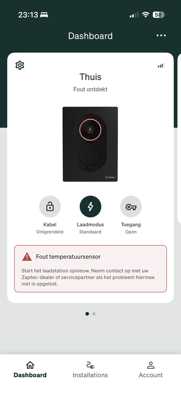

Afbeeldingslocatie: https://tweakers.net/i/OhvHRUDXD3mMn9yBulMaFE3tdMY=/800x/filters:strip_exif()/f/image/BsCpfDNu2iBmvlcU2S29bVo2.png?f=fotoalbum_large
Ik heb een Zaptec Go 2 i.c.m. een Tibber Pulse en zou alleen op zonnestroom moeten kunnen laden. Ik heb dit echter nog niet uitgeprobeerd. Ik probeer hier de komende dagen even aan te denken en zal me later weer melden.

Ik heb sinds kort een zaptec go 2 en zit met volgende problemen: na installatie heb ik hem geconfigureerd en hij ging zo rond 10,5kw laden. Paar dagen later heb ik tibber gekocht en deze ook geïnstalleerd en gekoppeld aan zaptec. Na inschakelen van loadbalancing heb ik denk ik iets gedaan waardoor de lader niet meer laad dan 7,5 kw. Hoe dat komt weet ik niet. Wel netjes verdeeld over 3 fases. Inmiddels heb ik tibber verwijderd, Zaptec meermalen keren opnieuw geïnstalleerd (geen harde resset want weet ook niet hoe het moet), maar toch krijg ik hem niet boven 7,5 kw. Weet iemand waar het fout gaat? Hiervoor op het zelfde kabel had ik zappi die keurig 11kw ging laden. Wie kan mij helpen? Alvast bedankt 🙏
  • Gelukszak
  • Laatst online: 08:56
@monteego Heeft u de laadmodus wel op standaard en op 20A (100%) staan?
Afbeeldingslocatie: https://tweakers.net/i/dS1Xscvgkh42OYlR6hED_dMtM8w=/x800/filters:strip_exif()/f/image/DI81pdF5vf4ejijHaWW3Xr5e.png?f=fotoalbum_large
Afbeeldingslocatie: https://tweakers.net/i/o-_z6UcYG0kmAR7-xF_20ZqXY0E=/800x/filters:strip_exif()/f/image/ZwzOk4XqlrqfVmuRq8YUW2sQ.png?f=fotoalbum_large

Vandaag ineens een foutmelding over de temperatuursensor in mijn Zaptec Go 2. Hangt er nu een maandje ongeveer.
De app zegt te restarten of contact met dealer op te nemen. Restart heeft niet geholpen, nu dus leverancier gemaild.
Iemand nog suggesties?

Wat irritant, kan je wel gewoon laden?
