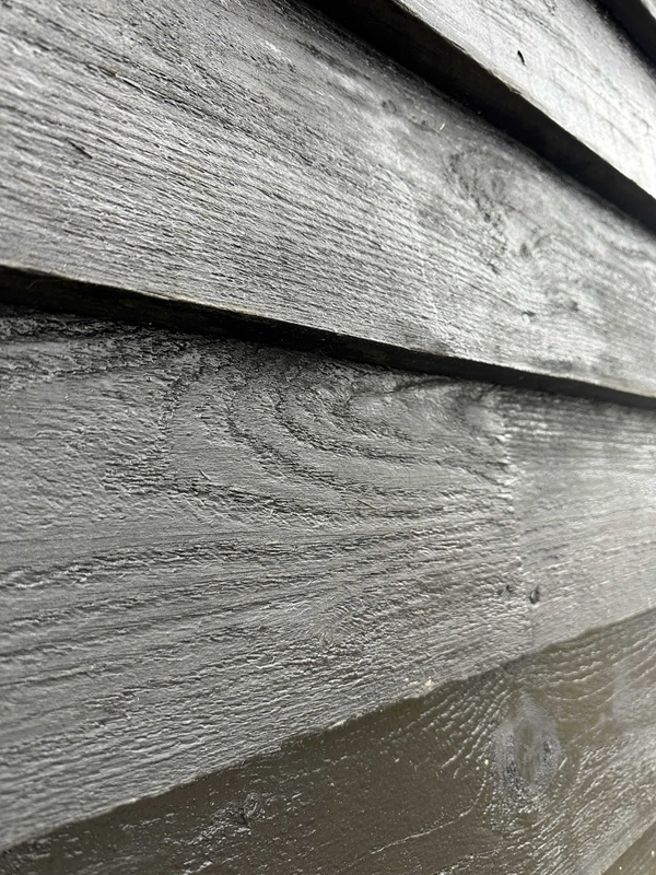

Wegens aanschaf nieuwe EV is het voor mij tijd om een laadpaal te installeren aan mijn schuur (voorheen altijd met de granny charger gewerkt 😬). Ik weet hoe, wat en waar, maar ik zit alleen nog even met de montage op de muur. Dit is namelijk een gepotdekselde constructie met planken van ~20mm dik. Daarnaast is de locatie onbeschut op het oosten, dus tot een uur of 12 volle zon (mits de auto er niet staat).
Gaat monteren op deze muur goed (ruimte aan achterkant?), en zijn er fraaie oplossingen om de paal toch vlak tegen de muur te krijgen?

Ernste schreef op dinsdag 24 februari 2026 @ 20:03:
heb je nog een plank liggen? je zou dezelfde plank er ondersteboven op kunnen schroeven, bij mijn schuur was dat weer recht genoeg om iets op te maken.

DaTimMan schreef op dinsdag 24 februari 2026 @ 20:48:
@DaTimMan
Je weet wat ‘gepotdekseld’ betekent? Das met gewone rechte planken van bijvoobeeld 2 x 20 cm. Ondersteboven zijn die nog steeds 2 x 20 cm… 8)7
@Ernste
Ik zou je laadpaal er gewoon aanvast schroeven. Geen probleem, want de behuizing is toch aan alle kanten waterdicht.
Als je dat netter vind schroef je eerst een rechthoekige plank ertegen, waar je de laadpaal tegenaan zet.

Onze “potdekselende” planken zijn aan een kant dikker dan aan de andere, met een uitsparing onderaan om over de onderliggende plank te vallen. Ik vermoed dat dit net zoiets is en als je die plank dan omdraait kan hij de ruimte dus opvullen.

Gramser schreef op dinsdag 24 februari 2026 @ 21:25:
idd, mijn planken zijn dikker aan de onderkant, ik heb er dus een ondersteboven , met het dikke deel aan de bovenkant.
Als het gewoon normale planken zijn werkt dat niet idd. dan kan je er een dunne regel opschroeven om de verspringing op te vangen

Let je ook even op (ken Blossom niet, bedankt, ik leer bij) dat afhankelijk van hoe je die piek instelt of hoe de software van "het ding waar je die piek instelt" wel eens wat kan verschillen?
Stel jij nu een max afgifte in van je laadpaal of stel je echt ergens een max piek in?
Max afgifte == dan wordt dit bij je huisverbruik er nog eens bovenop gedaan.
Max piek == piek bewaking. Ik ben tot nog toe maar op de hoogte van twee stukjes softwar die dat vandaag de dag doen en dat is die betalende app van LMS in Belgie en evcc waar hier ook een topic voor loopt.
De pieklimiet in de blossom app zou echt de max piek zijn. Als ik de auto zou insteken en dan verschillende toestellen zou opzetten, dan gaat de auto even stoppen met laden zodat'k niet over de max piek ga.

  • Ernste
  • Laatst online: 07-10 03:59
En hij hangt inmiddels. Uiteindelijk het 'potdeksel-issue' opgelost met vulringen tussen frame en hout. Het is trouwens een Alfen Eve Single S.
Afbeeldingslocatie: https://tweakers.net/i/sW8GON1RoVT4tSO_9EQe8bmeoQ8=/x800/filters:strip_icc():strip_exif()/f/image/0WVFqpp2roYMrEs25bzS9m7l.jpg?f=fotoalbum_large
  • Hippe Lip
  • Laatst online: 12:04
Hippe Lip
Er valt altijd wat te leren
Ernste schreef op woensdag 4 maart 2026 @ 11:19:
Netjes werk, @Ernste (y)
Dit ziet er beter uit dan het opvullen van die ruimte. Er zal vast wel wat vuil, blaadjes of zo, tussen komen. Dan kun je even met wat druklucht of een tuinspuit de boel weer schoonmaken.

Zit die bovenste bout niet enorm krom/schuin tov de backplate in het hout?
  • Ernste
HyperBart schreef op woensdag 4 maart 2026 @ 18:59:
Wel iets maar de laadpaal paste er nog steeds prima op zonder forceren/wrikken. Er is dus in de constructie wel wat marge ingebouwd. Een baksteen muur is natuurlijk ook vaak niet helemaal vlak.
  • Hippe Lip
Hippe Lip
Zolang het niet naar binnen kan lekken lijkt me dat geen probleem.
Zit aan de binnenkant met een dopje waterdicht afgesloten, @Ernste ?

  • Ernste
Hippe Lip schreef op woensdag 4 maart 2026 @ 21:07:
Unit hangt waterpas op alle drie de assen, dus lijkt me niet zo’n probleem. En hij hangt aan de oostkant, dus dat helpt ook. Maar we gaan het zien :)
