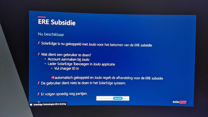

Net even contact gehad met Joulo. Ze hebben Peblar Connect API ter vervanging van OCPP koppeling klaar voor goedkeuring.
[ Voor 5% gewijzigd door Get!em op 23-09-2026 13:26 ]
  • IJsbeer
Get!em schreef op woensdag 23 september 2026 @ 13:26:
Krijg net deze cryptische melding vanuit Peblar terug... Zal dus, minimaal, over hetzelfde gaan. Tijdspad blijft dus helaas onbekend.
Momenteel is alleen LekkerLaden gekoppeld aan onze CloudAPI. Alle overige partijen werken nu via OCPP. Ik voorzie dat hier wellicht in de toekomst verandering in kan komen.
Klopt, Joulo zat in afwachting van Peblar zijde.

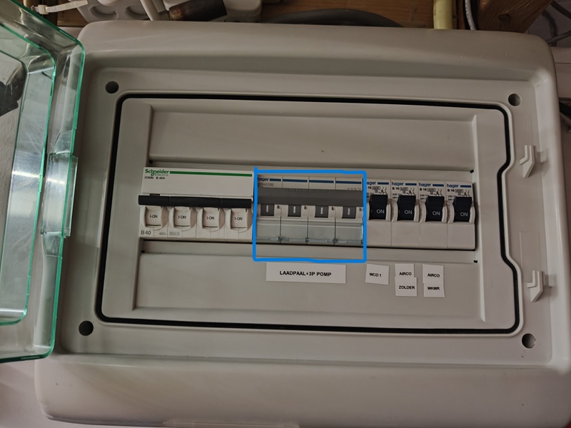

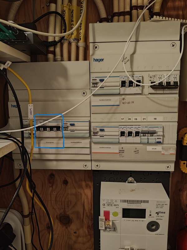

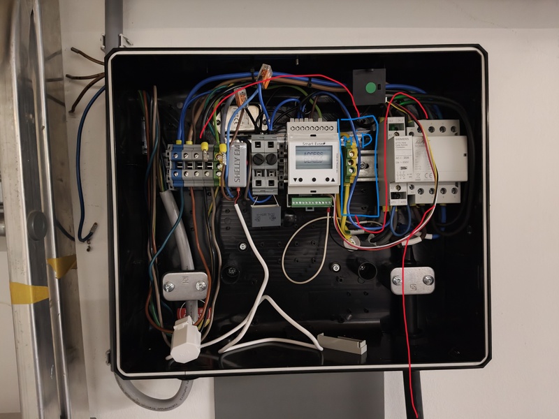

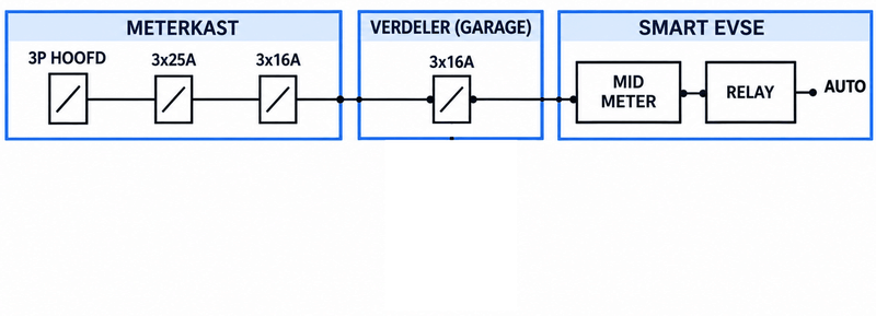

Beste mede tweakers,
ik was altijd in de veronderstelling dat wanneer je een smartevse gebruikte (wat ik icm ha met veel plezier doe) je niet in aanmerking kwam voor ERE registratie.
Nu lees ik hier dat dit dan toch mogelijk zou zijn.
Hiervoor zou ik dan wel een MID meter moeten aanschaffen. Maar ik wil graag mijn situatie hier even voorleggen om in te schatten hoe groot mijn kans van slagen zou zijn.
Afbeeldingslocatie: https://tweakers.net/i/l1Kms4HLgfcJ5j0MGYjVmrEYVC4=/800x/filters:strip_exif()/f/image/r2adx0moM3sC7pGLHpj7nhxj.png?f=fotoalbum_large
Afbeeldingslocatie: https://tweakers.net/i/5Wz3SUF9GDovQd4EG5r5TLRZpCA=/x800/filters:strip_icc():strip_exif()/f/image/b6pA5MWK1aRnZoPjKiY8ufZ7.jpg?f=fotoalbum_large
Afbeeldingslocatie: https://tweakers.net/i/HVh0BCxHf5ycimz3PD2BTvFrmWE=/800x/filters:strip_icc():strip_exif()/f/image/L7uoAYaGxiEK0iUhJ8gdM0Rq.jpg?f=fotoalbum_large
Afbeeldingslocatie: https://tweakers.net/i/-IG4Veh1mdWRtvV3siC73NY5bXk=/800x/filters:strip_icc():strip_exif()/f/image/4SLKQzjbgMd3nuqfBlNLaXKB.jpg?f=fotoalbum_large
Ik zat te denken aan de ABB KWH-meter 3-fase 65A B23 112–10E DIN-rail welke voor zo'n 60euro is aan te schaffen.
Hoe schatten jullie mijn kansen in en welke aanbieder raden jullie aan?
alvast bedankt!

darklord007 schreef op donderdag 24 september 2026 @ 11:57:
alvast bedankt!
Ja, dit is een randgeval. Er is een mid meter. Maar de meter als geheel is niet goed gekeurd.
De meeste ere inboekers zullen dus zeggen helaas. Zelfs als ze het eerst accepteren, kan men later zeggen. Wordt niet ondersteund. Ik acht de kans klein voor acceptatie..
De reden is dat de inboeker niet kan bewijzen, dat er niet gesjoemeld is cq wordt. Maw een papieren tijger waar men niet aan wil beginnen.

  • darklord007
  • Laatst online: 31-10 16:31
internet4me schreef op donderdag 24 september 2026 @ 12:24:
Bedankt voor je feedback. als ik echter verder zoek zie ik veel mensen die toch succesvol geregistreerd zijn.
Ik ga het eens proberen, 60euro voor een MID meter en we weten het.
Ik kom erop terug als ik meer weet _/-\o_
  • Zwerius
  • Laatst online: 10:09
darklord007 schreef op donderdag 24 september 2026 @ 19:33:
We hebben bij een vriend van mij ook een MID-gecertificeerde meter in de lader gebouwd in overleg met de inboekdienstverlener. Die adviseerde om dan een homewizard meter te nemen, omdat je daarmee de meetgegevens (ook per dag) veel gemakkelijker aan hun kunt aanleveren.
Zwerius Kriegsman
  • Shandar04
  • Laatst online: 31-10 14:14
Zwerius schreef op donderdag 24 september 2026 @ 20:14:
Kan je toelichten hoe je dit hebt gedaan en dit goedgekeurd hebt gekregen? Ik zit met een paal waarbij de fabrikant me alleen een nieuwe wil verkopen maar zou graag ook zelf een meter inbouwen.

  • Zwerius
Shandar04 schreef op donderdag 24 september 2026 @ 20:58:
Er zat al een DIN-rail in de lader, waarop nog ruimte vrij was. Daarop de kWh-meter geplaatst en uiteraard de binnenkomende netkabel aangesloten op de kWh-meter en van de kWh-meter naar de oorspronkelijke ingang van de lader. In overleg met de inboekdienstverlener gekozen voor een Homewizard kWh-meter (uiteraard MID-gecertificeerd), omdat je daarmee via de Homewizard app mooie overzichten kunt maken van de dagelijkse laadsessies. Verder natuurlijk een paar foto's moeten opsturen van het inwendige van de lader en een verklaring moeten invullen en ondertekenen, dat via de kWh-meter in de lader ook alleen maar de stroom voor de EV-lader liep.
Zwerius Kriegsman
