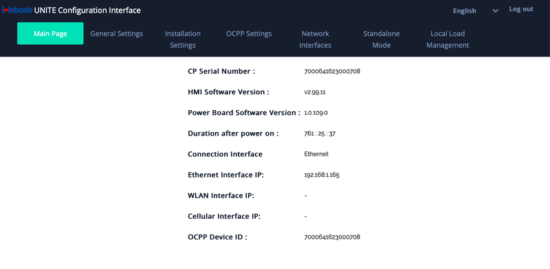

3. Eerste configuratie en aanbevolen instellingen
  1. Zoek de juiste inloggegevens. Het blauwe boekje bevat een voorbeeld. De echte wifi-gegevens en het admin-wachtwoord staan op de sticker in het witte boekje. De wachtwoorden zijn lang en verwarrend, dus kopieer ze zorgvuldig.
  2. Verbind met de hotspot van de paal (UNITE-...) en ga naar http://172.20.0.1. Log in met gebruiker admin en het wachtwoord uit het boekje. Via LAN kan het ook: zoek het IP-adres op in je router.
  3. Stel wifi in of, beter, gebruik LAN. Geef de paal een vast IP-adres via een DHCP-reservering.
  4. Zet OCPP uit of vul je eigen backend in. Standaard wijst OCPP naar een Webasto-server die offline is. Gevolg: periodieke herstarts en Modbus-timeouts.
  5. Zet de installatie-instellingen goed (zie tabel hieronder).
  6. Update de firmware (zie hoofdstuk 4).
  7. Kies hoe er geladen wordt: autostart, RFID of via een OCPP-backend.

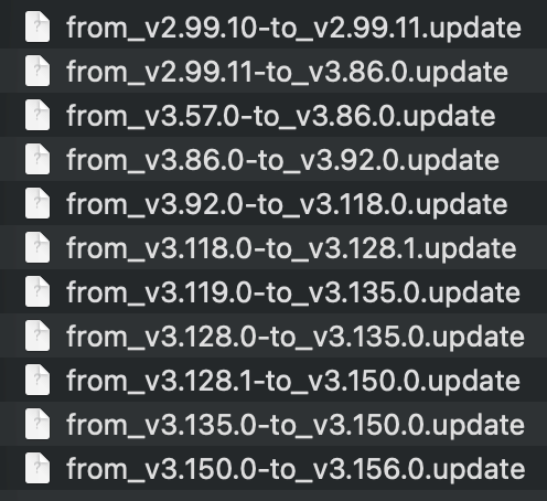

Waar vind je de bestanden?
De updatebestanden werden gehost door NeLeSo, een Duits engineeringbedrijf dat de firmware voor Webasto testte. Op 18 oktober 2026 is die downloadpagina verdwenen. Via het internetarchief is hij nog te bereiken: archive.org: NeLeSo Unite downloads. Download alles wat je nodig hebt en bewaar het zelf.
Er zijn geen officiële changelogs. De paal wordt meestal geleverd met v2.99.11, soms met een 3.x-versie.
Volgorde
Updates moeten één voor één, in vaste volgorde. Let precies op de "from"-versie in de bestandsnaam.
  • v2.99.10 → v2.99.11 → v3.86.0 (vanaf v3.57.0 kan het ook direct naar v3.86.0)
  • v3.86.0 → v3.92.0 → v3.118.0 → v3.128.1
  • v3.128.1 → v3.150.0 → v3.156.0 (laatste "stable" volgens NeLeSo)
  • v3.156.0 → v3.166.0 → v3.187.0 (bij NeLeSo "untested", maar door vrijwel iedereen in gebruik)
  • v3.187.0 → v3.187.4 → v3.187.42 (Vestel-firmware, zie hieronder)
De bestanden naar v3.135.0 vormen een zijpad. Vanaf v3.118.0 sla je v3.135.0 over. Zit je op v3.128.0 (niet .1), gebruik dan het bestand dat met die versie begint.

  • Bij voorkeur via LAN. Zet de hotspot aan voordat je begint, voor het geval de wifi-instellingen verloren gaan.
  • Upload het bestand in System Maintenance. De webinterface springt daarna terug naar de hoofdpagina; dat is normaal.
  • Geduld. Tijdens het installeren wordt de ring rood; als hij weer blauw is (vaak met een piepje) is de stap klaar. Reken op 10 tot 25 minuten per stap, soms langer. Niet de stroom eraf halen, niet verversen, en niet alvast de volgende stap starten. LinuZZ mat de doorlooptijden per stap.
  • Met een OCPP-backend of de OCPP-integratie van Home Assistant zie je de voortgang (Installing, Installed) netjes terug.
  • Terug naar een oudere versie kan niet.

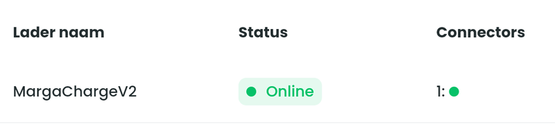

5. ERE en OCPP-backends
Dankzij de MID-meter kun je met de Unite ERE's (emissiereductie-eenheden) laten inboeken. De prettigste route is automatische aanlevering via OCPP; handmatige exports worden door inboekers steeds minder graag geaccepteerd.
Koppelen
  • Vul in de webinterface onder OCPP het Central System Address (de wss-URL van je backend) en de Charge Point ID in.
  • Kies bij je backend voor een generieke OCPP-koppeling, niet voor "Webasto". Bij Joulo wordt de MID-meter dan automatisch herkend. Anders volstaat vaak een foto van de MID-meter als bewijs.
  • Het AuthorizationKey-veld toont na opslaan zes bolletjes; dat is normaal. Speciale tekens in de key kunnen URL-problemen geven; kies dan een andere key.
  • Voorbeeld van werkende OCPP-instellingen voor Joulo.

Schop op dit oude topic... Afgelopen week heb ik bij Bol.com de Webasto Unite 22kw incl MID aangeschaft.
Ik had een Delta AC Max Basic 22kw hangen, aangesloten op 1-fase / 16A. Ik wilde ten eerste sneller gaan laden (inmiddels 3-fase auto), bij voorkeur dan ook load balancen en tot slot gebruik maken van een MID-meter. Voor net iets meer dan € 300 leek het me dan ook prima.
Gisteravond Unite aangesloten (voor nu op 1-fase, 3-fase volgt in maart); fluitje van een cent.
- Webasto Unite opgehangen
- Stroom aangesloten, stroom erop
- Met mijn iPhone verbonden met de hotspot van de Unite
- Op mijn iPhone naar 172.20.0.1 gegaan en daar op het juiste tabblad de WLAN instellingen ingegeven
- Vervolgens vanaf de PC naar de webinterface gegaan om daar de OCPP koppeling in te stellen (gekoppeld met VoltTime \ Plugchoice, ws://proxy.plugchoice.com/v1/)
- Lader is direct zichtbaar in Plugchoice en in ieder geval loopt vanaf nu de registratie.
In Plugchoice kan ik nu altijd nog een aanbieder kiezen (kiezen uit een lijst, of evt een los ws:// adres ingeven) voor de ERE registratie. Ik heb geen behoefte aan doorfacturering aan een werkgever, dus voor mij is dit gratis en een prima oplossing.

Ik had op deze website (https://www.neleso.com/unite-downloads) nog een aantal firmware updates gevonden. Is er iemand die toevalllig een update gedaan heeft?

@fredkroket Leuk om te zien dat je via OCPP ook loadbalancing kan laten doen. Ik houd dit zelf liever compleet binnenshuis, maar mooi dat het kan!
  • sjampeter
  • Registratie: November 2021
  • Laatst online: 13-11 08:10
fredkroket schreef op dinsdag 27 januari 2026 @ 15:53:
nog niet, ik wacht op jou haha :)
heb niet kunnen vinden wat de meerwaarde zou kunnen zijn.

Ik heb ook de Webasto Unite, door in te loggen via de webinterface (gewoon via het ip-adres van de Webasto) kun je de led-ring uitschakelen in tabblad 'general settings'
Standby LED Behaviour -> off
Nu brandt ie alleen tijdens laden :)

Fijn dat dit topic weer wat leeft. Ik heb de Webasto Unite nu een week of 6 in gebruik en ben er heel blij mee.
Stap voor stap ben ik hem steeds meer aan het managen.
Begonnen met standaard aansluiten zonder enige configuratie:
Nadat de stroom ingeschakeld werd knipperde de led afwisselend blauw en groen, totdat hij een IP adres toegewezen kreeg, daarna bleef de led blauw branden. Vervolgens auto eraan gehangen, en direct startte het laden (10 KW).
blij dus :D
  • Later ingelogd op de webinterface (ip adres opzoeken via DHCP server) en met meegeleverde username (admin) en wachtwoord (boekje) ingelogd.
  • Hier alle instellingen van de laadpaal: YouTube: Webasto UNITE - WebUI Configuration
  • De volgende stap: RFID pasje toegevoegd via het webinterface om laden te kunnen starten en stoppen voor alleen mijn auto. Dit is heel eenvoudig: RFID code invoeren in de webinterface en klaar.
Webasto Unite laadpaal is een succes, vanaf hier nice-to-haves en getweak 8)

  • sjampeter
bij mij dus ook ocpp met monta backoffice en mogelijkheid voor bediening via hass. laden laat ik volledig over aan monta. simpel zeggen wanneer je weg wil en dat laad ie op de minst dure moment. heb nog niet de drang gevoeld om dit anders aan te sturen. ik zou nog via DAO (ook op hass) de paal kunnen aansturen, echter komt feitelijk op het zelfde neer. blauwe led is inderdaad hinderlijk, vooral voor de buren. maar zou feitelijk gewoon uit moeten kunnen doormiddel van de sofware. draai overigens V-2.99.11

Helaas is er geen changelog beschikbaar bij de Webasto Unite firmwares, echter heb ik ontdekt dat zodra je de upgrade uitvoert naar v3.86.0, dan kan je bij OCPP ook gebruik maken van de een beveiligde verbinding met de backend (WSS ipv WS). Of in ieder geval, bij VoltTime \ PlugChoice werkte het met WSS eerst niet.
Daarnaast is er een deel bijgekomen waarbij je Scheduled Charing onder General Settings hebt.
Na de update naar versie v3.128.1 kon ik geen verbinding meer krijgen met de Webasto, hij verbond niet automatisch meer met mijn WLAN ondanks dat de instellingen correct waren. Ik heb er (nog) geen LAN kabel in zitten.
Ik heb uiteindelijk een paar keer met de hotspot verbonden en ik heb de rest van de firmware updates doorgevoerd. Uiteindelijk werkt het WLAN nog steeds niet zoals het werkte (ik heb een WPA2 sleutel van 24 karakters) op mijn normale netwerk. Vervolgens een gastennetwerk opgezet met een kortere sleutel (WPA2/WPA3 Personal, 17 karakters) en nu verbindt hij weer netjes.
Ik heb even niet scherp na welke update er Local Charge Sessions bijgekomen is, maar je kunt nu waarschijnlijk een log downloaden. Helaas even een weekje zonder EV, dus ik kan volgende week pas kijken wat het doet.
Afbeeldingslocatie: https://tweakers.net/i/q1Sz6KVKWn5DbiJwxsxnXP8Oh_8=/800x/filters:strip_exif()/f/image/kY3UXzBw7eK2bXYVv47lgp4D.png?f=fotoalbum_large
Tot slot als ik nu bij General Settings > Standby LED Behaviour deze op "off" zet, dan gaat hij ook uit. Ik heb er nog geen auto aangehangen, maar het is voor mij hoopgevend :).
Overigens heb ik wel gezien dat LedDimmingLevel op "high" moet staan in plaats van "VeryLow". Het is op zich logisch dat "high" meer dimt, maar van andere appartatuur ben ik eigenlijk gewend dat je meer de Brightness in moet stellen en niet het niveau van dimmen. Even een aandachtspuntje B) .
Iedere keer dat hij bootte heeft hij netjes aan VoltTime \ PlugChoice de versies gerapporteerd (er ontbreken er dus een paar). Het zou zomaar kunnen dat het met een LAN-kabel probleemloos gewerkt zou hebben.

Heb de Webasto Unite vandaag opgehangen/aangesloten en kwam wat gekke dingen tegen:
  • Ik heb een 4G model gekregen. Best leuk natuurlijk maar ik ga het waarschijnlijk nooit gebruiken. :P
  • Kan laadsessie starten in standalone mode maar kan soms niet stoppen met dezelfde RFID kaart.
  • De firmware staat op v3.128.0 (en dus niet 128.1); ik heb nog geen firmware update durven doen.
Op dit moment is het apparaat aangesloten en verbonden met m'n WiFi netwerk maar OCPP heb ik nog even uitgezet. Ik word wat duizelig van alle opties in die web interface. Iemand tips waar te beginnen? Wat ik graag zou willen is op z'n minst een time window kunnen zetten waarin langzamer geladen wordt dan daarbuiten. Dit i.v.m. de piek in stroomverbruik tussen 16:00 en 21:00.
Edit 1: De auto staat inmiddels te laden in "standalone mode". Dat werkt in ieder geval.
Edit 2: Verkeerd gekeken - vanaf v3.128.0 is gewoon een firmware update pad beschikbaar.
Edit 3: Stoppen van de sessie met RFID kaart werkt soms wel, soms niet. Misschien beter na firmware update?
[ Voor 45% gewijzigd door mvdklip op 20-03-2026 09:34 ]

Heb de lader even uitgepakt en er een stekker aangehangen.
Afbeeldingslocatie: https://tweakers.net/i/rG-JLE4OGIb1FK0mSLnUOF8Lmpw=/800x/filters:strip_exif()/f/image/gQcqubtYMUdmAX4PykvF1zWz.png?f=fotoalbum_large
Accountje bij TAP Electric aangemaakt, OCPP adres ingevoerd en het ding is online. TAP electric is een van de inboekers dus dat moet zeker lukken. Mijn andere Webasto hangt aan E-Flux en ik vermoed dat die ook wel iets gaan doen met ERE. Maar elke OCPP provider moet gewoon werken. Zoals ik me al dacht te herinneren trouwens: de lader zendt een wifi netwerk uit en daar kan je mee verbinden met de gegevens die in het boekje meegeleverd worden. Daarna is het een kwestie van inloggen met de admin user en het password wat ook in het boekje staat.. gegevens over je aansluiting invullen en gaan met die banaan. Die app is dus niet nodig om het ding online te krijgen :)
Wat mijn eigen app betreft: het doel daarvan is echt zoveel mogelijk geld besparen door apparaten slim aan te sturen om zoveel mogelijk zonnestroom te verbruiken of door stroom te verbruiken wanner het goedkoop is. Dat systeem is ingesteld op dit type laadpaal, mijn type warmtepomp, mijn type boiler.. etc. Zoals hierboven reeds is vermeld kan je de Webasto ook aansturen via HomeAssistant en/of EVCC.

Ik ben nu met die firmware updates bezig maar het valt me op dat dit helemaal niet soepel verloopt. Elke stap (3.128.0 => 3.135.0 etc) moet ik meerdere keren uitvoeren totdat het schijnbaar random ineens lukt. Meestal verschijnt er een paar seconden een laadbalkje en dan springt de pagina terug naar de hoofdpagina. Hebben anderen dit ook?
Gasloos sinds 2019 - Solar 1760Wp - WPB Atlantic Calypso (2x) - Pelletkachel (2x) - Kia Niro EV - Peugeot e-208 - Webasto Unite MID
  • lonkhuijzen
  • Laatst online: 13-11 14:31
lonkhuijzen
100% ADH
die firmware update is een beetje onoverzichtelijk, dus let op :)
na uploaden gaat hij weer terug naar de oude interface waarna deze in de achtergrond checks etc doet en dan de nieuwe installed.. dit kan zomaar 10minuten duren en schiet dan vanzelf naar de nieuwe versie.
dus het lijkt alsof het niet lukt maar hij doet er op de achtergrond gewoon ff over.

Hoe gingen bij jullie de updates? Ik probeer hier de update uit te voeren van v2.99.11 naar v3.86.0 maar als ik het update bestand upload dan kom ik gewoon terug op de hoofdpagina en gebeurd er niets.
Ik zie in de OCPP proxy wel een FirmwareStatusNotification voorbij komen:
  "status": "Installing"
Even geduld dan maar..
En weer online..
Niet zo ongeduldig Glashelder.. niet zo ongeduldig..

Mijn tweede lader ook net geupdate naar v3.86.0 en die donderde ook van de wifi af. De oplossing was gelukkig redelijk simpel: inloggen op de hotspot en het wifi wachtwoord opnieuw invoeren. Lijkt er op dat dat niet behouden blijft na de update.
Zet dus de hotspot aan voordat je de update start!

Ik zal mijn ervaring hier ook even achterlaten na wat uitzoekwerk, ik heb de charger gekocht onder motto 'expect the worst, hope for the best'.
Je hebt best een paar koppen koffie geduld nodig om de firmware van de Webasto Unite AC22 vanuit de doos naar latest stable firmware te updaten. Het positieve is dat de firmwares beschikbaar zijn en dat er een update pad is.
Ik heb mijn firmware gedownload vanaf https://www.neleso.com/unite-downloads, geen idee of dit een trusted source is. Een non-trusted source gebruiken voor firmware is een onverstandig idee, ik heb dit risico bewust risico genomen en geaccepteerd. Een security minded Tweaker sluit de boel alleen aan via LAN en op een apart VLAN met outbound access-control.
Wat de release datum is van de laatst beschikbare firmware (3.156) is mij niet bekend. Geen idee of er ooit nog een release gaat komen. Ik ga er vanuit dat dit de laatste release is en er niks meer gaat komen qua updates (aanname).
Op een van de stickers aan de binnenkant van de charger staat het jaartal 2023 (productierun?), de hardware is nieuw en lijkt dus 'surplus stock' en dus al even in omloop. Zoals hierboven al werd beschreven, het hardware platform van de Webasto Unite lijkt gedeeld te worden met de 'Vestel EVC-04' en de 'Alp Easy Charge Oval'.
Afbeeldingslocatie: https://tweakers.net/i/0YxSnZtS-iELeZBrdha7pcgNx7o=/fit-in/4000x4000/filters:no_upscale():strip_exif()/f/image/tpCuuTUI2GZTXjDiz8zNwuRE.png?f=user_large
Ik heb de Webasto (mobile) app dus in zijn volledigheid niet nodig gehad, dit is naar de toekomst toe fijn want die app gaat een keer uit de app store verdwijnen naar verwachting. Er is dus geen remote Webasto component benodigd voor de werking, alles kan lokaal en uitbreidbaar met lokale aansturing of een third party Chargepoint Management System.
Firmware patches moeten dus een-voor-een, met de hand, sequentieel worden uitgevoerd. Kwestie van geduld, soms duurt een enkele patch 10 tot 20 minuten en is het niet transparant wanneer die betreffende update klaar is. Bij twijfel of een van de patches goed doorkomt kan je dezelfde patch nog een keer uploaden / triggeren; bij mij kon dat geen kwaad (twijfel nog steeds of dat in mijn geval uberhaupt nodig was of dat ik gewoon onvoldoende geduld had)

Missie geslaagd, uiteindelijk toch nog wel een bevalling.
@mvdklip benoemt het juist; 'goed te doen maar zeker niet voor de leek'
Heb via https://smart-stuff.nl/ een P1 Modbus Pro/Pro+ converter besteld om P1 datagrammen naar de laadpaal te krijgen voor power management om overbelasting van hoofdaansluiting te voorkomen.
De Webasto paal via Tap Electric ontsloten als 'non-public / verborgen' laadpaal met een driver group met 0 tariff waar ik en mijn vriendin met eigen Tap account in zitten.
Parkeren, Type 2 er in, via Tap electric een laadsessie starten.
Ik had gehoopt dat Tap de auto zou kunnen herkennen na inprikken en automatisch een sessie zou kunnen starten maar ik begrijp dat concept als 'plug & charge' nog in de kinderschoenen staat.
Charge control op basis van dynamische tarieven heb ik nog onvoldoende van gezien.
Dit lijkt via Tap niet supported te zijn op deze lader.
Iemand dit werkend, bij voorkeur zonder lokale logica?
