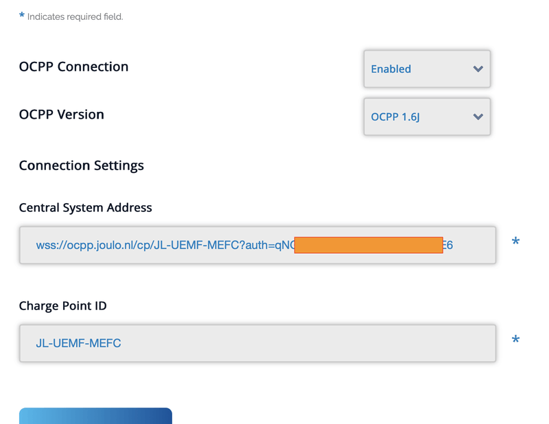

Eerst zorgen dat je laadpaal weer aan het internet hangt. Ik zou zelf kiezen voor Joulo, heel makkelijk zelf in te stellen via de webinterface van de laadpaal, en weinig afdracht d.m.v. referrals

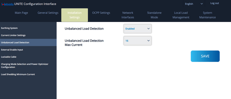

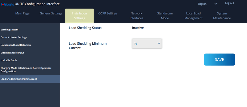

Ik blijf problemen houden met 3 fase laden terwijl alles op 1 fase ingesteld staat. In evcc heb ik 1 fase geselecteerd en slim laden. Wanneer ik de auto aankoppel gaat de laadpaal toch over 3 fases laden, terwijl ik in de Unite bridge ook 1 fase zie staan. Heb ik een andere instelling fout staan?
Afbeeldingslocatie: https://tweakers.net/i/t55KKdcdA6FqtcLq5r7UOPZLC7A=/x800/filters:strip_icc():strip_exif()/f/image/ZyocimeGIXeOAz7wNSp1Ghda.jpg?f=fotoalbum_large

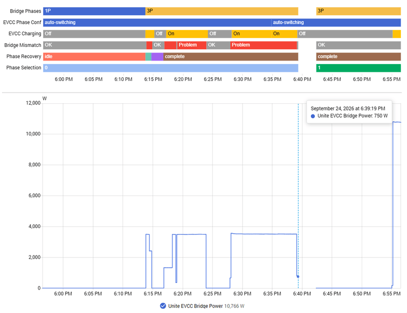

  • BreeeZe
  • Laatst online: 29-11 14:21
BreeeZe
Devt
@Dextro1986 Ik had eerst m'n Webasto rechtstreeks gekoppeld in EVCC maar heb net je bridge geïnstalleerd en dat werkt mooi, thanks! :)
Maar 1 vraag, de bridge verbindt via MODBUS en als die verbinding wegvalt dan schakelt m'n Webasto naar 6A voor de veiligheid.
Ik gebruik EVCC voor loadbalancing maar wat als de verbinding tussen EVCC en de bridge om een of andere reden problemen heeft, detecteert de bridge dat EVCC geen updates meer vraagt en schakelt de bridge de Webasto dan ook terug naar 6A ?
Edit: ik zie dat die feature er nog niet in zat, dus ik heb het samen met Claude geknutseld, heb hem bij mezelf geïnstalleerd om morgen te testen, als je wil maak ik er een pull request van:
https://github.com/KODIKAS-NL/unite_evcc_bridge/tree/evcc-watchdog
[ Voor 27% gewijzigd door BreeeZe op 07-11-2026 22:53 ]

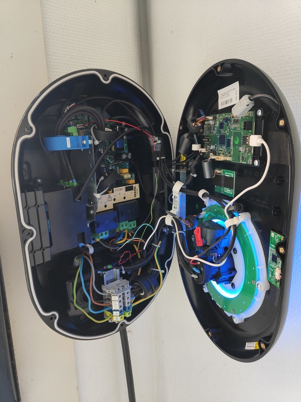

@Millert Als je echt de vaste kabel mist: Je kan er eentje op de Webasto Unite installeren ipv het socket. Heb ik bij mezelf gedaan en bij die van mijn vader ligt ook al een 5 meter 3p lange donor kabel klaar (ene zijde type 2 stekker, andere zijde open einde). Enige wat je nodig hebt is een 220ohm weerstand en een xh2.54 jst male kabeltje.
@LinuZZ Hier zelfde setup (Webasto met Tesla MY en PV), behalve dat ik nog niet de (bridge) van @Dextro1986 gebruik. Ik gebruik nog steeds de (trial) evcc sponsor tokens.

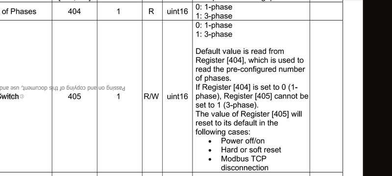

Switchen 1p3p gaat hier wel goed, alhoewel ik, zoals vaker in het topic genoemd, heel soms wel eens een 'vastloper' krijg en/of hij niet meer terug naar 3p switched.
Andersom, van 3p naar 1p gaat wel altijd goed.
Nog steeds sterke hoop dat het door/met de integratie van @Dextro1986 in toekomst opgelost kan worden (Dextro wil je ons in dit topic misschien wat heads-up geven over je huidige beta's en dit gedrag?).
Wil daar sowieso naar toe, om van het betaalde sponsor token in evcc af te komen.
Bij vader afgelopen week wel al zo helemaal in gesteld bij zijn woning (geen beta, maar de bridge v0.1.1 van Dextro). Alleen hij heeft nog een vaste 1p instelling ivm 1p-meterkast, dus daar kan ik het euvel nog niet testen.
Ik zie dat je mooie stappen hebt gemaakt met de vaste kabel. Ik denk eraan om er ook een vaste kabel aan te maken, die haal ik van mijn huidige lader af. En dan de socket gebruiken om de stekker in te steken wanneer deze niet in gebruik is. Heb jij de interne stekkers volledig losgekoppeld qua bekabeling, en heb je meer informatie over de stappen voor de weerstand, pin e.d.?
  • Allewijn
bullseye1977 schreef op maandag 9 november 2026 @ 15:12:

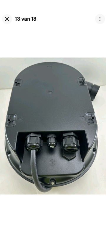

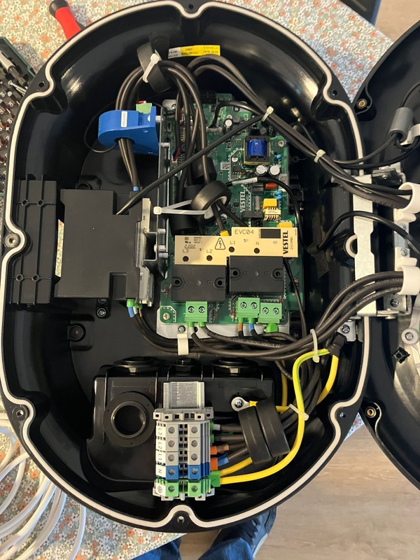

Toevallig heb ik letterlijk afgelopen vrijdag bij de Webasto van mijn vader ook een vaste kabel aangesloten. Die lag al lange tijd klaar (want hij wilde hetzelfde als bij mijn Webasto), maar we waren er gewoon qua tijd nog niet aan toe gekomen.
Ik moest weer eventjes nadenken hoe ik het aan moest sluiten, het benodigde JST XH2.54mm stekkertje, invoer via de vrije grote wartel onderin, etc, maar het is weer perfect gelukt.
Mijn vader had tweedehands een donor kabel gekocht van Wallbox. Dus aan ene kant vaste type 2 stekker en aan andere kant losse nul, aarde, 3x fase en cp draad.
Kwamen er achter dat hij niet werkte met een 220ohm weerstand (kregen rode led ring) tussen pp en pe in de Webasto. Toen heb ik 680ohm geprobeerd en dat werkte perfect. Dat komt dus doordat deze kabel in het type2 socket ook al een weerstand heeft die matched met 11kW, dus beide zijden moeten wel gelijk zijn. Op mijn eigen Webasto maakte ik gebruik van een Tesla donor kabel en die is geschikt voor 22kW. (de kabel van mijn vader is 5G4 en mijne 5G6).
Ik heb alle kabels van het originele socket losgekoppeld.
Als je me precies laat weten welke donor kabel je hebt, kan ik je uitleggen hoe je het aan moet sluiten en met welke weerstand.
Je kan de socket alleen NIET gebruiken, want dat is de verkeerde kant (male - female) :)
Ikzelf heb natuurlijk zo'n wandhouder waar hij in gaat (want mijn Webasto hangt binnen in de garage/binnenkant van dat muurtje).
Bij mijn vader, waar de Webasto buiten hangt, rollen we de vaste kabel dus op om de ovale vorm van de Webasto heen en zit er een rubberen dop op de type 2 stekker:
Afbeeldingslocatie: https://tweakers.net/i/pC0Rm_GDQiDCcsrRUAUeL9fZb3g=/x800/filters:strip_icc():strip_exif()/f/image/GBpi6a2C5JprRCaht1N4IL61.jpg?f=fotoalbum_large
Mijn vader
Mijn vader
Ik heb een webasto Pure lader ik haal daar de kabel dan af.
Dus alle kabels van de interne socket gewoon loshalen. De weerstand snap ik nog niet helemaal en ook de combinatie met de JST-stekker. Dat is een klein PCB-stekkertje, maar waarom gaat dat dan door de grote wartel onderin? Of zit die JST-connector aan je nieuwe laadkabel?

bullseye1977 schreef op maandag 9 november 2026 @ 16:00:
Ik ben net zo vrij geweest om voor jou, en voor alle toekomstige anderen, een uitleg video te maken:

Allewijn schreef op maandag 9 november 2026 @ 16:50:
[YouTube: Vaste kabel op Webasto Unite aansluiten]
Ontzettend bedankt! Heel duidelijk dit filmpje. Direct besteld bij IBOOD

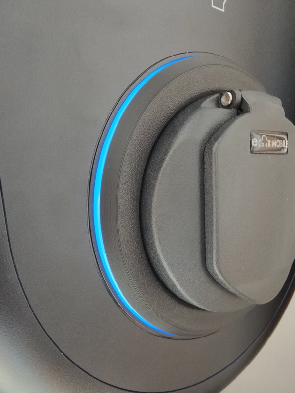

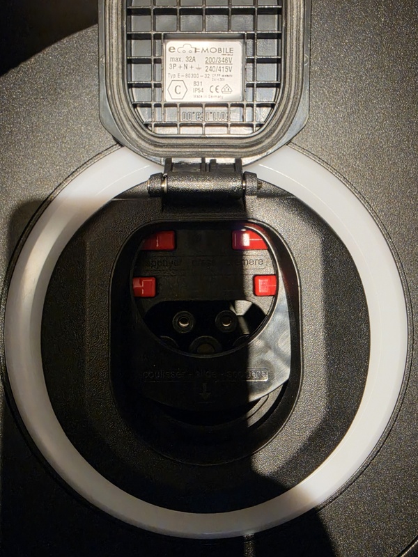

Er was de aanschaf van een 3d printer voor nodig :D maar nu is het echt helemaal af!
[Afbeelding][Afbeelding]
Verkoop jij ook dit soort prachtige ringen? Ik verwacht de Vestel versie maar kijk ook uit naar die ring alleen heb ik geen 3d printer.

Millert schreef op maandag 9 november 2026 @ 18:32:
Kan je de STL ergens uploaden O-)
  • Millert
  • Laatst online: 14:07
Inderdaad die, deze ben ik in dit topic tegengekomen in een post van @BreeeZe .

External Enable Input Disabled Alleen nodig bij een extern vrijgavecontact.
Is dit nodig om op enabled te zetten om te voorkomen dat de charger meteen begint met laden (op 6A) zonder vrijgave van bijv. home assistant? Dit i.v.m. dynamische prijzen.

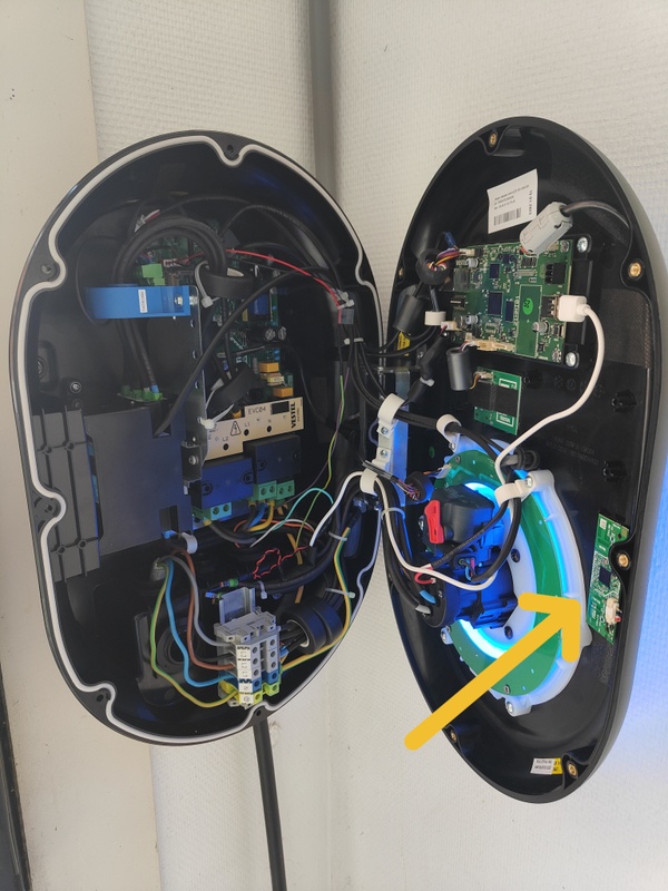

Dat wilde ik eerst ook, maar kwam tegen dat je de LED ook tijdens laden en niet alleen in rust kan uitzetten.
Er zijn twee instellingen voor. LED-Uit-in-rust en LED-Uit-tijdens-laden. Dat heb ik in de zomer ergens gepost. Blijft over dat de LED tijdens aansluiten groen knippert en de fout-kleuren geeft.
Ik heb dat deze zomer ergens gepost.
[ Voor 4% gewijzigd door HarDus op 11-11-2026 10:44 ]

Sinds de 'Vestel' firmware gaat het 1p3p schakelen trouwens echt áltijd perfect. Dus ook als mijn Webasto al een hele tijd/nacht staat te wachten op laden (paarse led ring) (bijv zodra er weer pv overschot is) en/of als ik handmatig maar snelladen 11kW switch, schakelt hij perfect naar het juiste aantal fase(n).
Kortom, deze lader kan voor ~300 eurootjes echt alles (behalve v2g/v2h natuurlijk).

  • michaeltb
  • Laatst online: 09:17
Ik ga van de week ook maar mijn oude webasto zonder scherm laadpaal updaten naar de nieuwste firmware, blij om te lezen dat de fase wissels goed werken. Kunnen we volgend jaar perfect gebruik maken van zonne laden :).
Ik heb nog een vraagje over de LED lamp. Ik heb in de web interface standy LED behaviour op off staan. Maar nou viel mij op dat de LED nog steeds de hele tijd brandt als de kabel verbonden is met de auto. Ik laat de kabel altijd aan de lader zitten dus die LED mag wel uit als hij klaar is met laden. Hoe krijg ik dat voor elkaar? Ik las via OCPP maar ik heb hem nog niet met OCPP gekoppeld met iets, ik wil dit in de toekomst aan Zeres gaan koppelen voor de ERE vergoeding (nu nog handmatig laad gegevens doorsturen).
Kan iemand mij vertellen hoe ik die LED uit krijg als laden klaar is?

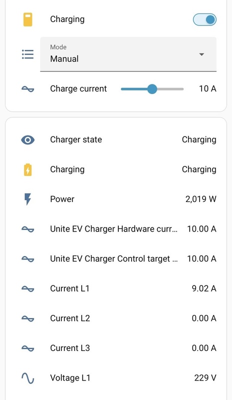

Ik probeer de vestel aan te sturen via Home Assistant maar krijg het niet lekker voor elkaar. Ik denk dat ik te simpel denk.
Ik wil het liefst zonder evcc i.v.m. de sponsortoken, ik vind het geen €4 per maand waard.
Ook wil ik graag op goedkope tarieven laden.
Vanwege thuisaccu's heb ik HomeBatteryControl geinstalleerd, waar ik de tarieven kan inzien en de batterijen kan stoppen als de auto laad. Dit werkt goed.
Ik heb de Unite EV Charger van Dextro1986 geinstalleerd in HA en kan alles uitlezen en handmatig starten, stoppen en laadlimieten instellen.
Problemen die ik heb:
- Als eerste en belangrijkste, ik ben een beginner in HA en meer van de If-Else-Then gedachte.
- Als ik de auto aansluit, dan begint het laden al op 6A. Even de charge switch in HA aan en weer uit en het stopt. De "charging" switch in de Unite EV Charger integratie stond bij aansluiten op uit.
- Ik krijg het niet voor elkaar om een automatisering te maken in HA om bij een prijs van lager dan €0,25 of de laagste prijzen van de dag het laden te starten.
- EVCC heb ik een keer geprobeerd, maar dan heb ik blijkbaar 2 systemen die de paal willen aansturen en stopt het laden.
Kan iemand helpen hiermee?

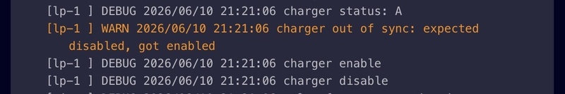

Ik ga er eens naar kijken als ik tijd heb. Laat je iets weten!

Dextro1986 schreef op vrijdag 13 november 2026 @ 09:59:
Waar staat die failsafe precies ingesteld? Elke restart/update van HomeAssistant zorgt er bij mij voor dat de laadpaal naar 6A springt en dat wil ik eigenlijk niet.

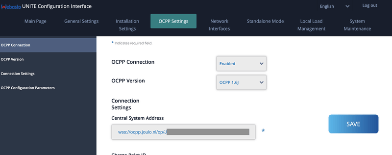

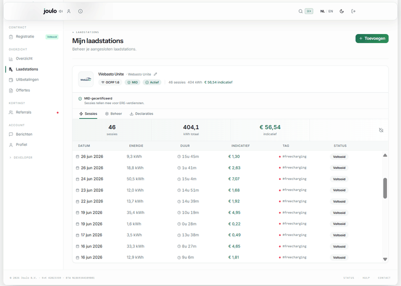

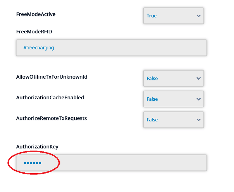

Ik heb de VESTEL hangen met vaste kabel en kan laden op 11Kw helemaal goed!
Nu heb ik via OCPP, Joulo geactiveerd en dat ging ook helemaal ok. Nu is het zo dat ik alleen kan starten met lader door een RFID card te gebruiken? Waneer ik op deze Stanalone Mode op autostart zet, geeft jij aan dat ik OCPP moet uitschakelen en dus ook dan mijn koppeling naar Joulo?
Laat maar... Freemode "True" binnen de OCPP settings
[ Voor 8% gewijzigd door bullseye1977 op 15-11-2026 16:49 ]

  • bullseye1977
  • Laatst online: 10:06

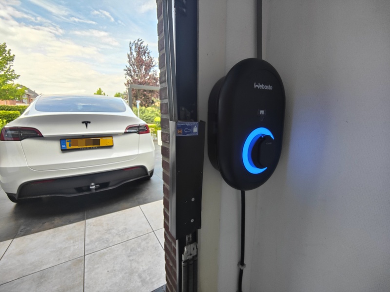

Webasto Pure vervangen door Vestel EVC04 (Rhea): zonneladen, MID/ERE en Modbus-sturing via Homey
Dit weekend heb ik mijn Webasto Pure vervangen door een Vestel EVC04 AC Rhea (22 kW, MID-meter) en volledig in Homey Pro geïntegreerd. Een korte samenvatting voor wie hetzelfde wil doen.
Mijn energiemeting
Zonnepanelen: 13× Enphase IQ7 met een Envoy-S Metered. Via de Enphase-app in Homey zie ik productie en verbruik per fase.
Totaal verbruik: de HomeWizard P1-dongle op de slimme meter laat in Homey live zien wat ik van het net haal of teruglever, ook per fase.
De laadregeling gebruikt het P1-vermogen om het zonne-overschot te berekenen.
Hardware en installatie
De Rhea is de versie met laadcontactdoos. Ik heb mijn bestaande vaste kabel via een wartel aan de onderkant ingevoerd. De socket blijft zitten maar is elektrisch losgekoppeld. Op PP–PE zit een weerstand die past bij de kabel. thanks @Allewijn
Groep: 3×16 A. Let op: de draaischakelaar stond af fabriek op E (32 A, 3-fase). Voor 16 A, 3-fase moet hij op A.
Firmware geüpdatet van v3.177 naar v3.187.42 (via Vestel Support). Vanaf die versie werkt 1/3-fase-omschakeling via Modbus (register 405) en kunnen OCPP en Modbus naast elkaar draaien.
OCPP gekoppeld aan Joulo voor de ERE-vergoeding. Met OCPP aan werkt “Autostart” niet meer; Free Mode = true in de OCPP-instellingen lost dat op.
De bijgeleverde schroeven heb ik niet gebruikt. Ik heb een paar goede schroeven en pluggen gekocht met een kruiskop die je met de hand en een flink schroevendraaier goed kan vast draaien. (Praxis)
Modbus TCP in Homey
App Modbus van Ronny Winkler, poort 502, ID 255, adressering #0. Werkt gewoon via wifi.
In de paal: Local Load Management → Modbus TCP.
Valkuilen: (Volgens Claude)
Meetwaarden (status 1000, kabel 1004, vermogen 1020, MID-meter 1036) zijn input registers, geen holding registers. Lees je ze als holding register, dan krijg je 0.
In Modbus-modus volgt de paal register 5004 (laadstroom). Schrijf je niets, dan laadt hij op het minimum (~4,4 kW).
De paal accepteert maar één Modbus-master. Gebruik dus maar één Modbus-apparaat in Homey.
Flows in Homey
Heartbeat: elke 30 s register 6000 = 1. Failsafe-stroom (2000) op 16 A en timeout (2002) op 60 s, zodat de paal bij uitval van Homey gewoon doorlaadt.
[afbeelding: flow_heartbeat.png]
Meten: elke 30 s vermogen en MID-meterstand naar een virtueel apparaat “Laadpaal Vestel” (app Device Capabilities, klasse EV-lader). Zo zie ik live het laadvermogen.
Sessies: een sessie loopt zolang de auto is aangesloten. Bij afkoppelen schrijft Homey start, einde en kWh weg en stuurt een melding.
[afbeelding: flow_meten_en_sessies.png]
Regeling met drie modi:
Snel: 3-fase, 16 A (~11 kW)
Zon: de paal schakelt via Modbus naar 1-fase. Laadstroom = (laadvermogen − P1-vermogen) / 230 V, tussen 6 en 16 A. Bij langer dan 5 minuten te weinig overschot pauzeert hij.
Uit: 0 A
[afbeelding: flow_regeling_zon_snel_uit.png]
Wisselen gaat met drie flows of knoppen.
Waarom de fasewissel belangrijk is
Mijn panelen leveren maximaal zo’n 3 kW. Op 3 fasen heeft een auto minimaal 6 A × 3 × 230 V ≈ 4,1 kW nodig, dus dat haal ik op zon nooit. Door de paal op 1 fase te zetten, kan hij al laden vanaf ~1,4 kW (6 A). Zo gaat vrijwel al mijn overschot in de auto in plaats van terug naar het net.
Maandrapport
Op de 1e van elke maand gaat er automatisch een e-mail uit met alle laadsessies, de kWh en de kosten (tegen een vast kWh-tarief).
Hoe ik het heb gebouwd
Ik heb Homey gekoppeld aan Claude (AI-assistent). Claude heeft via die koppeling alle Advanced Flows, variabelen en knoppen direct in mijn Homey aangemaakt en getest, en het maandrapport per e-mail ingesteld. Het uitzoeken van de registers en het debuggen ging daardoor een stuk sneller. Het vergt wel wat geduld: de Homey-API heeft een limiet op het aantal verzoeken.
Waarom niet Home Assistant of evcc? Ik heb geen Home Assistant. Ik heb wel naar evcc gekeken, en dat ziet er goed uit en ondersteunt de Vestel volledig. Maar het is weer een extra applicatie die 24/7 ergens moet draaien. En om de betaalde token te omzeilen had ik toch weer HA moeten draaien. De kosten voor de token is weer zonde (25 ERE's) Nu draait alles op de Homey Pro die ik al had, zonder extra server. Ik heb nog geen thuis batterij of dynamisch contract om alles uit EVCC te halen misschien komt dat later wanneer ik tegen beperkingen aanloop.
Mocht je vragen hebben laat het weten dan probeer is ze te beantwoorden. Helaas is veel door Claude gedaan en weet ik niet hoe die flows tot stand zijn gekomen. AI super handig maar maakt je ook wat dommer.. normaal zat je tot 3uur in de nacht de forums door te spitten en te testen en nu wordt het voor je gedaan..

  • bullseye1977

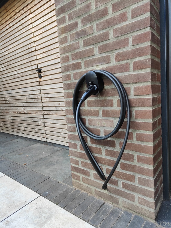

Voor iedereen die er een vaste kabel aan wil gaan maken, de kabel valt best nestjes om de laadpaal heen.
Afbeeldingslocatie: https://tweakers.net/i/yeOlYZzvKP1V-meJYXVniDfmpMo=/x800/filters:strip_icc():strip_exif()/f/image/SdPDvCGkYMOIjR9tBARPnGdI.jpg?f=fotoalbum_large

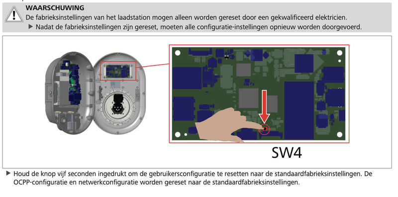

Mijn Webasto Unite reboot nu om 3 minuten en 17 seconden. Resetten en diverse keren de spanning er korter en langer afhalen heeft niets geholpen. Nu lijkt het erop dat ik iets te goed heb omgeruimd (gelooft m'n vrouw nooit) en het boekje met het wachtwoord kwijt ben dat je nodig hebt na een factory reset. Tegelijkertijd is een factory reset m'n enige hoop om hem nog aan de praat te krijgen.
Heeft een iemand een idee hoe je aan het wachtwoord kan komen? Staat het misschien in de unit ergens op?
  • Allewijn
@llevering jeetje wat een vervelende situatie.
Het boekje is, bij mijn weten, écht de enige plek waar de unieke admin en wifi wachtwoorden geprint staan.
Maar je kan nu wel inloggen in de web-ui van de Webasto?
Dan heb je je wachtwoord toch gewoon opgeslagen in het beheer van je browser?
Zo ja, dan kan je die gewoon terugzien...
Dan heb je het admin wachtwoord weer.
Omdat je het wifi wachtwoord niet weet, sluit je hem even via utp aan, log je in en als je wifi wil gebruiken stel je het dan in met eigen ww (als je wifi wil gebruiken).
En ps: Heb je occp aan staan? Zet die eens helemaal uit (zet sowieso handmatig alle instellingen eens op out-of-the-box instellingen), blijft hij dan wel altijd aan/werken?
In juli gaf je in dit topic aan dat alles als sneeuw voor de zon bij jou werkte nadat je overgeschakeld was op utp.
Draai je ook nog op de firmware uit die tijd? Zo ja, update eens naar de allernieuwste Vestel Firmware. Wie weet lossen dit soort dingen het op.

Vandaag onze "nieuwe" volvo xc60 long range gehaald, en meteen de ec04 van ibood geïnstalleerd.
Alles is gelukt (alleen nog firmware upgrade uitzoeken en conneten met home assistant e.d.) en de volvo aangesloten.
Alleen: de volvo kan op 2 van de 3 fases laden, maar schijnbaar werkt dit niet. Klopt het dat de vestel dit simpelweg niet ondersteunt, of moet ik nog iets aanpassen.

@ConQuestador wat werkt er niet? Het zal de Vestel volgens mij worst wezen op welke fases de auto laadt.
Wat AFAIK niet kan is 2 van de 3 fases aansluiten. Dat pikt de Vestel niet..

Ik denk dat ik het probleem gevonden heb: de xc60 van modeljaar 2024 kan met 6,4 kw laden (2 fasen). Ik heb modeljaar 2023, dus mijn auto kan het simpelweg niet. Tevens lijkt de laadkabel een 1fase laadkabel te zijn, maar dat is logisch als de auto ook 1 fase is.
Gelukkig is het maar 18 kWh hybrid, dus dat is in 5 uurtjes vol te krijgen over 1 fase
