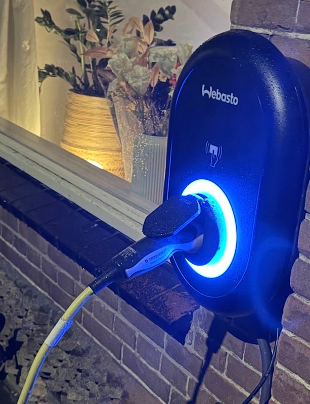

  • Schuifmechanisme voor de socket, 3d printbaar, om felle ledring af te schermen, het is een fors formaat en slecht bevestigingsmateriaal (zie installatie).

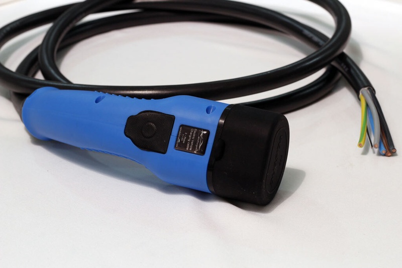

Vaste kabel
De Unite heeft standaard geen vaste kabel. De makkelijkste oplossing is een losse kabel die je in de software vergrendelt, eventueel met een wandhouder voor de stekker. Ombouw naar een interne vaste kabel kan wel (de zustermodellen worden zo geleverd, en Allewijn beschrijft hier zijn ombouw), maar dat is op eigen risico en vraagt kennis van PP/CP-signalering.

Standby LED BehaviourOffRing alleen aan tijdens laden.
LedDimmingLevelProbeer beide uiterstenVerwarrend: op nieuwere firmware is "High" volgens meerdere gebruikers juist het zwakst.

Wie de ledring ook buiten fel vindt: op Makerworld staat een 3D-printbare afdekring. Bevestig hem met dubbelzijdige tape.

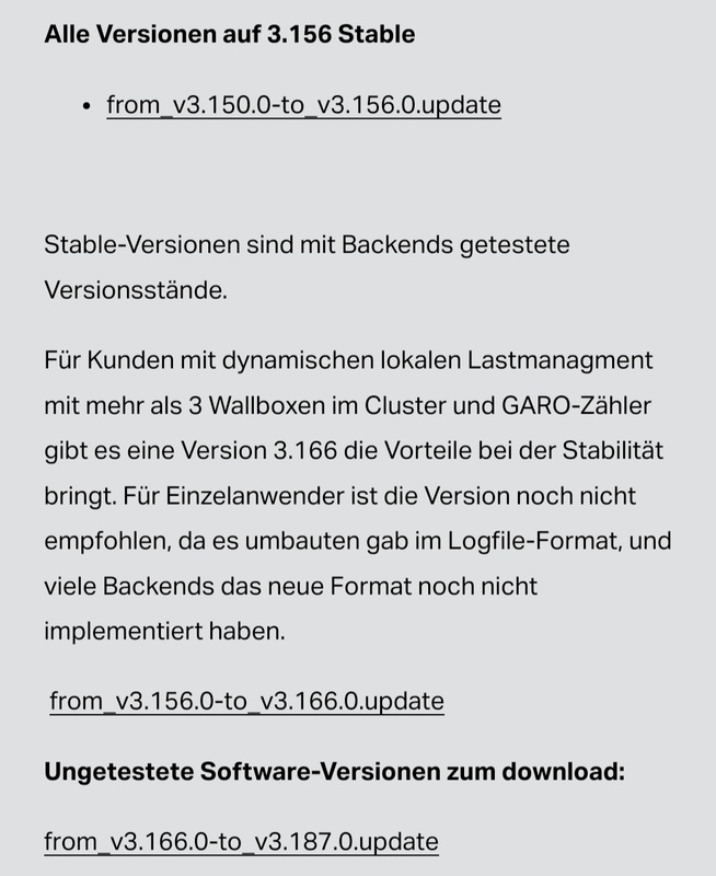

Waar vind je de bestanden?
De updatebestanden werden gehost door NeLeSo, een Duits engineeringbedrijf dat de firmware voor Webasto testte. Op 18 oktober 2026 is die downloadpagina verdwenen. Via het internetarchief is hij nog te bereiken: archive.org: NeLeSo Unite downloads. Download alles wat je nodig hebt en bewaar het zelf.
Er zijn geen officiële changelogs. De paal wordt meestal geleverd met v2.99.11, soms met een 3.x-versie.

  • v3.128.1 → v3.150.0 → v3.156.0 (laatste "stable" volgens NeLeSo)
  • v3.156.0 → v3.166.0 → v3.187.0 (bij NeLeSo "untested", maar door vrijwel iedereen in gebruik)

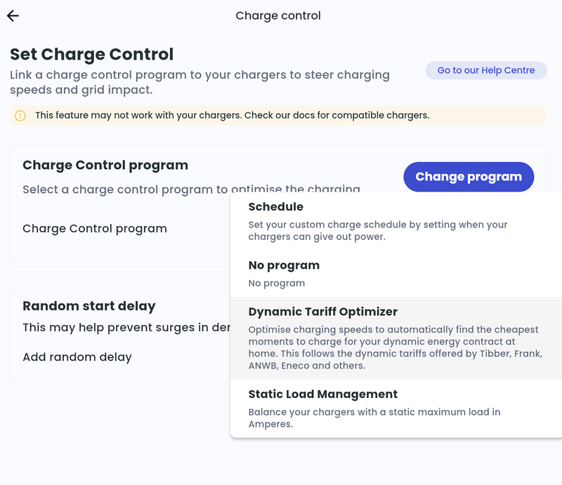

Plugchoice (VoltTime)Gratis basisLoad balancing via een Chargee Sparky P1-meter (Sparky moet door support worden vrijgegeven). Gratis slechts één operator koppelen. Koppelt met Joulo en Laadloon.

B. Via OCPP-backendPlugchoice met Chargee Sparky, of TAP op aanvraagEenvoudig, geen eigen serverAfhankelijk van de cloud, weinig instelbaar

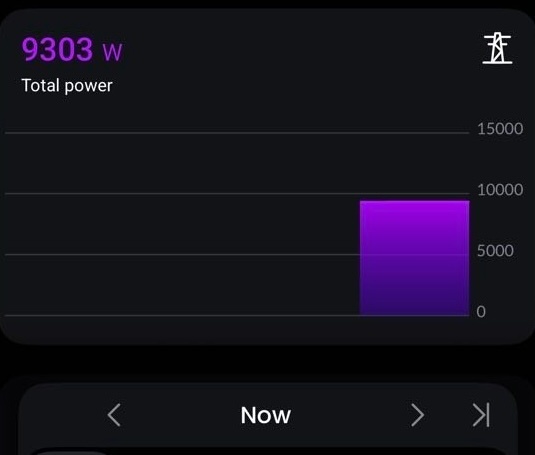

C. Via Modbus TCPHome Assistant en/of evcc met P1-dataCombineerbaar met zonneladen en dynamische tarievenJe server moet blijven draaien
Aandachtspunten bij route C
  • Zet Local Load Management op Modbus TCP. De paal verwacht ongeveer elke 20 seconden een keep-alive (register 6000) of nieuwe limiet. Komt die niet, dan valt hij terug op de failsafe current. Zet die op 6 A, anders kan hij bij uitval van je server op vol vermogen gaan laden.
  • Power Optimizer (route A) en Local Load Management (route C) sluiten elkaar uit.
  • Bewaak je P1-sensoren. Bevriest de P1-meter, dan denkt je regeling dat er ruimte is.

  • Vereist firmware v3.187.0 of hoger. Register 405 stuurt de wissel aan (0 = 1 fase, 1 = 3 fasen). Bij 1 fase worden L2 en L3 fysiek via een relais losgekoppeld.
  • Bekende bug op v3.187.0: na een sessie die op 1 fase eindigde, start de volgende sessie soms op 1 fase terwijl webinterface en register 405 op 3 fasen staan. Register 404 staat dan op 0. Opnieuw naar 405 schrijven of de Modbus-verbinding verbreken helpt niet.
  • Workarounds op v3.187.0: een soft reset (webinterface, REST of de herstartknop in de integratie; sommige auto's moeten daarna opnieuw worden ingeplugd), of de faseinstelling via webinterface of REST eerst naar 1 en dan naar 3 fasen zetten. Die laatste truc van lonkhuijzen zit ingebouwd in de integratie van Dextro1986. Zie de beschrijving van het probleem en de uitleg van de herstelmechanismen.
  • Structurele oplossing: Vestel-firmware v3.187.42 (zie hoofdstuk 4). De eerste ervaringen zijn positief.

Als je de laadpaal start zonder lankabel. Zie je dan wel een wifi hotspot en komt dat overeen met de gegevens op je sticker?
Je zou bijna denken dat je een verkeerde sticker hebt.
Aan de andere kant.. het zijn zulke rotpasswords (zowel wifipassword als masterpassword) dat een typefout snel gemaakt is ;)
[ Voor 26% gewijzigd door lonkhuijzen op 27-09-2025 20:46 ]

Jouw boekje heeft netjes de sticker met gegevens van het master password? Ik herinner me dat ik inderdaad wel de laadpaal moest activeren via die setup app (de vorige dan)

lonkhuijzen schreef op zaterdag 27 september 2025 @ 15:59:
ja ik heb het wachtwoord wel in het 'blauwe' boekje, maar met dat admin wachtwoord lukt niet, en via WIFI dus ook niet. in het boekje staat dat optie 2 via laptop/LAN kan dus dan zou je het zonder de setup app moeten kunnen doen toch?

Weet je zeker dat je via ibood een nieuwe hebt gekregen? Of dat je mss een retourgezonden product hebt gekocht waarvan de setup al gedaan is door de vorige eigenaar.
Reset via de printplaat werkt ook niet?
5,85kWp 15x Sunpower Max3 390Wp OZO | live PV output | LabelA@‘78

lonkhuijzen schreef op zaterdag 27 september 2025 @ 17:08:
goeie, helaas na reset ook geen resultaat.
best wel tenenkrommend haha.
eigenlijk geen zin om een andere aan te schaffen...

lonkhuijzen schreef op zaterdag 27 september 2025 @ 20:42:
het is inmiddels gelukt!!

Schop op dit oude topic... Afgelopen week heb ik bij Bol.com de Webasto Unite 22kw incl MID aangeschaft.
Ik had een Delta AC Max Basic 22kw hangen, aangesloten op 1-fase / 16A. Ik wilde ten eerste sneller gaan laden (inmiddels 3-fase auto), bij voorkeur dan ook load balancen en tot slot gebruik maken van een MID-meter. Voor net iets meer dan € 300 leek het me dan ook prima.
Gisteravond Unite aangesloten (voor nu op 1-fase, 3-fase volgt in maart); fluitje van een cent.
- Webasto Unite opgehangen
- Stroom aangesloten, stroom erop
- Met mijn iPhone verbonden met de hotspot van de Unite
- Op mijn iPhone naar 172.20.0.1 gegaan en daar op het juiste tabblad de WLAN instellingen ingegeven
- Vervolgens vanaf de PC naar de webinterface gegaan om daar de OCPP koppeling in te stellen (gekoppeld met VoltTime \ Plugchoice, ws://proxy.plugchoice.com/v1/)
- Lader is direct zichtbaar in Plugchoice en in ieder geval loopt vanaf nu de registratie.
In Plugchoice kan ik nu altijd nog een aanbieder kiezen (kiezen uit een lijst, of evt een los ws:// adres ingeven) voor de ERE registratie. Ik heb geen behoefte aan doorfacturering aan een werkgever, dus voor mij is dit gratis en een prima oplossing.
Om te kunnen load balance heb ik gekeken naar de P1 converter, echter kan je bij Plugchoice ook een Sparky P1 meter gebruiken. Sparky communiceert dan met het platform en via OCPP regelt Plugchoice dan de loadbalancing. Ik verwacht Sparky deze week, dus ik kan alvast deze koppelen. De load balancing zal ik dan pas eind februari of begin maart kunnen testen.
Ik had op deze website (https://www.neleso.com/unite-downloads) nog een aantal firmware updates gevonden. Is er iemand die toevalllig een update gedaan heeft?
[ Voor 4% gewijzigd door fredkroket op 27-01-2026 16:04 ]

sjampeter schreef op dinsdag 27 januari 2026 @ 19:13:
mogelijk dat de blauwe led-ring definitief uit kan?
blijft bij mij hinderlijk aanwezig.
tot nog toe werkt ie, dus bij mij momenteel if it aint broken.....
Ik heb ook de Webasto Unite, door in te loggen via de webinterface (gewoon via het ip-adres van de Webasto) kun je de led-ring uitschakelen in tabblad 'general settings'
Standby LED Behaviour -> off
Nu brandt ie alleen tijdens laden :)

fweijers schreef op woensdag 28 januari 2026 @ 21:39:
Ik heb hem dus aangesloten via OCPP en dan gaat die LED dus niet uit met die instelling in de web interface. En voor mezelf is het geen punt, maar ik denk dat de buren hem goed kunnen zien...
  • sjampeter
  • Registratie: November 2021
  • Laatst online: 13-11 08:10
bij mij dus ook ocpp met monta backoffice en mogelijkheid voor bediening via hass. laden laat ik volledig over aan monta. simpel zeggen wanneer je weg wil en dat laad ie op de minst dure moment. heb nog niet de drang gevoeld om dit anders aan te sturen. ik zou nog via DAO (ook op hass) de paal kunnen aansturen, echter komt feitelijk op het zelfde neer. blauwe led is inderdaad hinderlijk, vooral voor de buren. maar zou feitelijk gewoon uit moeten kunnen doormiddel van de sofware. draai overigens V-2.99.11

  • lonkhuijzen
  • Laatst online: 14:43
lonkhuijzen
100% ADH
Ik heb hem op een Aardlekautomaat 16A 3p+n/30mA B-kar en de Webasto met de Rotary switch geknepen op 16A (standje A).
Dit gaat al bijna 1,5 jaar helemaal prima. ook wisselen tijdens het laden van 1fase naar 3fasen geeft geen hoge inschakelpiek waarvoor je Ckar nodig zou hebben.
Met laden trekt ie max ongeveer 9,7kW dus er zit zelf ook een een soort marge in.
[ Voor 29% gewijzigd door lonkhuijzen op 02-02-2026 17:32 ]
  • mvdklip
  • Laatst online: 21-10 09:14
lonkhuijzen schreef op maandag 2 februari 2026 @ 17:25:
Thanks voor de reactie. Na nog een keer lezen van de handleiding kom ik een MCB met C-curve tegen als vereiste. Net als de Zappi dus. Goed om te weten dat een B versie in de praktijk geen problemen lijkt op te leveren. Verder zou ik de rotary op 16A moeten zetten bij een 20A MCB volgens de handleiding maar ik durf het wel aan om die gewoon op 20A te zetten, hoewel het in de praktijk waarschijnlijk weinig toevoegt. Volgens mij kunnen de meeste auto's max 11kW AC.
De handleiding suggereert ook nog dat er een AC ala in de laadunit zou kunnen zitten maar dat is niet standaard volgens mij. Ik maak hem wel open om te kijken.
Dat is +/- 14A. Kan ook de auto zijn die iets lager gaat zitten?
[ Voor 4% gewijzigd door mvdklip op 02-02-2026 20:41 ]

Ik zal mijn ervaring hier ook even achterlaten na wat uitzoekwerk, ik heb de charger gekocht onder motto 'expect the worst, hope for the best'.
Je hebt best een paar koppen koffie geduld nodig om de firmware van de Webasto Unite AC22 vanuit de doos naar latest stable firmware te updaten. Het positieve is dat de firmwares beschikbaar zijn en dat er een update pad is.
Ik heb mijn firmware gedownload vanaf https://www.neleso.com/unite-downloads, geen idee of dit een trusted source is. Een non-trusted source gebruiken voor firmware is een onverstandig idee, ik heb dit risico bewust risico genomen en geaccepteerd. Een security minded Tweaker sluit de boel alleen aan via LAN en op een apart VLAN met outbound access-control.
Wat de release datum is van de laatst beschikbare firmware (3.156) is mij niet bekend. Geen idee of er ooit nog een release gaat komen. Ik ga er vanuit dat dit de laatste release is en er niks meer gaat komen qua updates (aanname).
Op een van de stickers aan de binnenkant van de charger staat het jaartal 2023 (productierun?), de hardware is nieuw en lijkt dus 'surplus stock' en dus al even in omloop. Zoals hierboven al werd beschreven, het hardware platform van de Webasto Unite lijkt gedeeld te worden met de 'Vestel EVC-04' en de 'Alp Easy Charge Oval'.
Afbeeldingslocatie: https://tweakers.net/i/0YxSnZtS-iELeZBrdha7pcgNx7o=/fit-in/4000x4000/filters:no_upscale():strip_exif()/f/image/tpCuuTUI2GZTXjDiz8zNwuRE.png?f=user_large
Ik heb de Webasto (mobile) app dus in zijn volledigheid niet nodig gehad, dit is naar de toekomst toe fijn want die app gaat een keer uit de app store verdwijnen naar verwachting. Er is dus geen remote Webasto component benodigd voor de werking, alles kan lokaal en uitbreidbaar met lokale aansturing of een third party Chargepoint Management System.
Firmware patches moeten dus een-voor-een, met de hand, sequentieel worden uitgevoerd. Kwestie van geduld, soms duurt een enkele patch 10 tot 20 minuten en is het niet transparant wanneer die betreffende update klaar is. Bij twijfel of een van de patches goed doorkomt kan je dezelfde patch nog een keer uploaden / triggeren; bij mij kon dat geen kwaad (twijfel nog steeds of dat in mijn geval uberhaupt nodig was of dat ik gewoon onvoldoende geduld had)

Waarom heeft Webasto de nieuwe Unite firmware (webasto v3.156.0) niet op eigen site staan?

En nog een vraag aan alle Unite bezitters:
Zou je, als je hem fysiek open schroeft, er intern (met een rubberen doorvoer-thule aan de onderkant) een vaste type 2 kabel op aan kunnen sluiten? Misschien zelfs wel 'gesplitst' zodat je zowel de originele type 2 connector met losse kabel kan gebruiken óf de vaste kabel?
Ik wil nml een 7.5m kabel kopen met aan één zijde een open einde.
Als dat lukt blijft de Unite er veel compacter uit zien met kabel en ben zelf fan van vaste kabel op mijn oprit.

Ik snap niet helemaal waarom je meerdere kabels tegelijk aan wil sluiten. Sluit niet uit dat het veilig genoeg kan maar knutselen met kabels en bijbehorende contacten op 11KW is doorgaans geen goed idee.
Type 2 Mennekes kopen, als je wil dat de kabel voor de snelle dief beveiligd is kun je de losse kabel 'locken' in de charger vanuit de software. (zelf niet geprobeerd)

Ik heb de Webasto gisteren voor het eerst via OCPP verbonden met een backend na eerst een tijdje standalone gedraaid te hebben. Met oudere firmware versies had ik het probleem dat ik sessies niet altijd kon stoppen met het pasje maar met 3.187 lijkt dit opgelost. Tijd voor de volgende stap.
Ik heb in eerste instantie gekozen voor Plugchoice als tussenlaag/proxy en vervolgens TAP aangewezen als de billing operator. Het idee is dat ik later de ERE administratie aan één van beiden kan uitbesteden (keuze!) én dat ik gasten gebruik kan laten maken van onze paal met hun eigen laadpasje. Beiden lijken gelukt. Zelf kunnen we gratis laden.
Daarnaast wilde ik ook de mogelijkheden van beide partijen verkennen m.b.t. loadbalancing en/of dynamische laadlimieten. Helaas vallen die tegen. Plugchoice blijkt deze mogelijkheden achter een betaalde licentie te hebben zitten en TAP heeft ze niet standaard aanstaan maar alleen op verzoek door een mail te sturen. Bovendien ondersteunen beide maar één bepaalde P1 meter en valt er zo te zien weinig te customizen. Jammer want ik heb op dit moment geen tijd om zelf wat te knutselen. Dat moet later dan maar een keer via Modbus.
Edit: wat trouwens ook onhandig is bij de gratis Plugchoice is dat je maar één operator mag koppelen. Daardoor vervalt al een groot deel van het nut van dat platform. Daarnaast kun je een operator niet alle rechten geven maar óf billing óf data and control. Je kunt dus niet alles aan TAP overlaten zonder Plugchoice er tussenuit te halen of een betaalde licentie te nemen.
Edit 2: ik kwam er nog achter dat je "FreemodeActive" op False moet zetten bij de OCPP settings. Het leek me dat deze settings beheerd worden via OCPP maar blijkbaar niet 100%.
Waar heb je die firmware gevonden @mvdklip? Je lijkt nog een recentere versie te hebben dan die ik heb gevonden.

Die staat gewoon op de bekende plek maar wel als "untested". Volgens mij zijn er in dit topic aardig wat mensen naar 3.187 gegaan. Met 3.156 (de laatste stable) was mijn pasjes probleem er nog.

In principe is het voordeel van een proxy dat je meerdere partijen aan één OCPP paal kunt koppelen maar dat voordeel wordt dus deels teniet gedaan doordat je daarvoor een betaalde licentie moet nemen. Toch heeft het wel zin omdat nu op twee plekken de administratie bijgehouden wordt en beide partijen ERE diensten aanbieden. Het biedt dan dus een stukje redundantie.
In een poging het landschap te begrijpen; ik heb de Webasto gekoppeld aan TAP en dat doet in principe alles wat ik nodig heb. Ik heb dan zelf nog de keuze om TAP de ERE afhandeling direct te laten doen als inboekbedrijf of TAP de proxy te laten zijn naar een third party ERE inboekbedrijf.
Volgens mij biedt TAP geen OCPP proxy zoals Plugchoice dat doet, toch? Volgens mij moet je de logs dan vanuit TAP exporteren en opsturen naar die derde partij. Zo heb ik het begrepen althans.

Heb via https://smart-stuff.nl/ een P1 Modbus Pro/Pro+ converter besteld om P1 datagrammen naar de laadpaal te krijgen voor power management om overbelasting van hoofdaansluiting te voorkomen.
De Webasto paal via Tap Electric ontsloten als 'non-public / verborgen' laadpaal met een driver group met 0 tariff waar ik en mijn vriendin met eigen Tap account in zitten.
Parkeren, Type 2 er in, via Tap electric een laadsessie starten.
Ik had gehoopt dat Tap de auto zou kunnen herkennen na inprikken en automatisch een sessie zou kunnen starten maar ik begrijp dat concept als 'plug & charge' nog in de kinderschoenen staat.
Charge control op basis van dynamische tarieven heb ik nog onvoldoende van gezien.
Dit lijkt via Tap niet supported te zijn op deze lader.
Iemand dit werkend, bij voorkeur zonder lokale logica?

Als ik het werkend heb (of niet) laat ik wel even weten hier, gaat om een converter die compatible is (hopelijk) met https://alp-ev.com/alp-ev-p1-converters/.
Tap Electric heeft een optie om zelf in de interface 'Charge Control' aan te zetten met als configuratie Dynamic Tariffs. De configuratie hierna is dusdanig minimaal dat ik er weinig vertrouwen in heb. Dit werkt ook alleen met ondersteunde ev chargers waarvan de Webasto er geen een is.
Afbeeldingslocatie: https://tweakers.net/i/mPMasZt6FaI_lRSltfbYbidQQBg=/800x/filters:strip_exif()/f/image/ICwO7Sl0GPwvPX0iXs7rsJYM.png?f=fotoalbum_large
Vraag me af of ik toch niet beter aan doe door lokaal een instance van EVCC te gaan draaien (desnoods als plugin van HomeAssistant). EVCC kan dan laden op basis van dynamische tarieven en ook load balancing doen om overbelasting te voorkomen...
Dit kan ik niet vinden. Heb je een persoonlijk of zakelijk account bij Tap? Je kan de Vendor van de laadpaal nadat je hem hebt toegevoegd trouwens op 'Vestel' zetten achteraf. Geen idee of dat iets verandert maar misschien dat de laadpaal dan wel ondersteund wordt?

Alp, Vestel, Webasto is zeflde hardware platform, vermoeden is dus dat als je Alp supported versie pakt dit voor de Webasto ook werkt. In de web interface is P1 slimme meter te selecteren onder Power Management in een recente firmware. Die converter zal P1 omzetten naar iets wat Modbus (?) snapt.
In Tap Electric staat onder 'Locations' --> 'Jouw lokatie' een suboptie 'Charge Control'
  • mvdklip
Kokkers schreef op dinsdag 31 maart 2026 @ 15:24:
Gevonden. Thanks! Ik heb nu een tijdprogramma ingesteld waarbij ik de piektijden tussen 16:00 en 21:00 op 0A heb gezet. Zal mij benieuwen of Tap dat gecommuniceerd krijgt naar de 'Vestel' lader.
Werkt! _/-\o_

Dat betekent dat dynamic tariff optimizer ook zou moeten werken via Tap:
Ik heb hier de achtergrond info gevonden https://tapelectric.app/blog/dynamic-tariffs/
Het is een aan/uit setting, de rest configureer je als 'driver' in de app tijdens starten van laadsessie.
Ik vroeg me al af waar de verdere settings voor dynamische tarieven zouden zitten.

Ook hier inmiddels de webasto unite met MID aan de muur geschroefd. ( de goedkope via BOL.com) Ik kom van een LOLO 3 uit 2014.
Eerst wilde ik het binnenwerk van de lolo vervangen met smart evse, maar met een ERE regelingen en verrekking van werkgever via TAP heb ik het maar opgegeven voor nu.
op termijn met een andere 100% accu auto ga ik wel kijken naar v2g of v2h oplossingen.
Tot die tijd is deze laadpaal voldoende voor de plugin hybrid. ik heb nu ook nog enkel fasig, ik heb nog geen zin om de oude kabel in de grond te vervangen. Dus voor nu is het een proof of concept.
Als eenmaal alles goed is ingericht met de backend etc dan schaal ik wel op naar 3 fase met een LAN erbij.
De installatie en aanmelding bij TAP liepen prima. alleen was de webasto de MID meter even kwijt, door dipswitch 4-5-6 naast het stroomsterkte wieltje even aan en uit te zetten en de paal opnieuw te starten heeft hij de mid meter weer gevonden.
Alleen als ik de auto inplug gaat de ring van blauw naar paars. de sessie start, maar er gaat geen stroom lopen. ik krijg geen verdere fout melding. vanavond maar eens weer verder speuren.
Heb je dit probleem kunnen oplossen? Ik heb die van mij net opgehangen en heb hetzelfde, Webasto start netjes op, maar als ik m'n kabel inplug gaat de ring naar paars..
