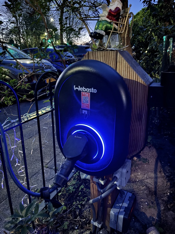

  • Small Paullie
Afbeeldingslocatie: https://tweakers.net/i/D_EE-vrB241L0oWoFRe_7gf6R9Q=/x800/filters:strip_icc():strip_exif()/f/image/YhyP6OTSP8qF2BVUodIElrB7.jpg?f=fotoalbum_large

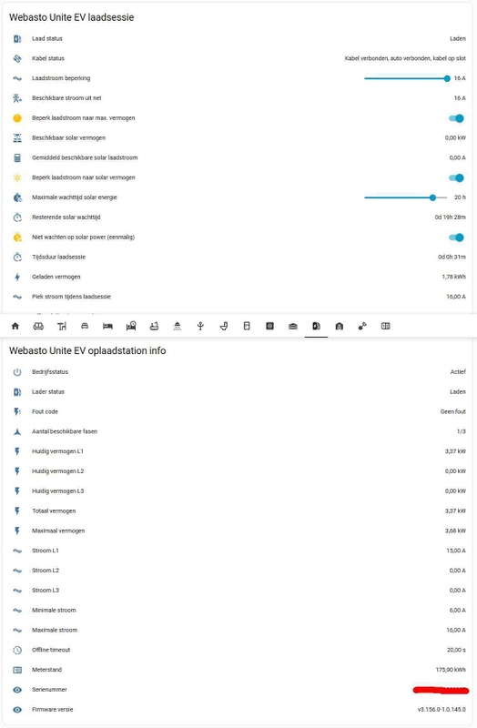

Ik ben momenteel een eigen module in Home Assistant aan het maken via Modbus TCP, die zowel load balancing als Solar laden ondersteund. Het werkt al aardig, ben nog wat bugs eruit aan het halen. Kost me veel tijd, want ik ben geen HA expert :-(. Over een paar weekjes zal ik het af hebben.
[ Voor 102% gewijzigd door Small Paullie op 09-04-2026 20:26 . Reden: Betere afbeelding ]

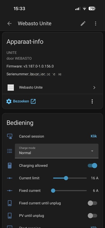

Ik heb een experimentele integratie voor Home Assistant gemaakt. De integratie is met AI gemaakt, dus voorzichtig en op eigen risico gebruiken! Te vinden via: https://github.com/Dextro...istant-custom-integration
🔌 Home Assistant projecten • Unite EV Charger • Unite EVCC Bridge

  • BreeeZe
  • Laatst online: 19:26
BreeeZe
Devt
Ba_di schreef op dinsdag 7 april 2026 @ 23:10:
Net als @master1104 heb ik ook dat de modbus-tcp overal 0 op terugkoppelt, behalve op charge current limit en failsafe current. Deze kan nog gezet en gelezen worden. Dus loadbalancing lukt nog, de rest moet ik via ocpp ophalen.
Mijn vermoeden is dat dit vanaf firmware 3.156.0 het geval is. Helaas heb ik de originele versie niet uitgebreid geprobeerd, ik heb gedacht hoe nieuwer hoe beter dus ben snel de nieuwere firmwares gaan installeren. Wat ik wel weet is dat in die versie de ingestelde limiet in de config de instelling van de dipswitch overruled. In versie 3.156.0 geldt de laagst ingestelde waarde van de dipswitch of de config. De rest-api werkt ook niet.
@Glashelder welke versie heb jij geïnstalleerd?
Het lijkt er op dat versie 3.156.0 een achteruitgang is in mogelijkheden. Ik heb geprobeerd om terug te gaan naar 3.150.0: dit is geblokkeerd volgens het logbestand. Wie weet of/hoe je terug kan naar de originele versie, of kan ik beter naar 3.187.0?
Ik zie @BreeeZe dat je een factory reset hebt gedaan, ging de lader dan terug naar de originele versie, of kon je direct vanaf 3.156.0 verder?
Na een factory reset blijft de paal op de software versie waar ie op zat.
Het is dus een factory settings reset.

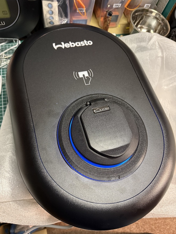

Tipje trouwens voor de tweakers met een 3d printer: https://makerworld.com/en...=search#profileId-2044328
Met deze opzet ring blijft er een mooie subtiele lichtrand over.
Afbeeldingslocatie: https://tweakers.net/i/0oKyBVRCkw2udzVIywzUECCmLMc=/x800/filters:strip_icc():strip_exif()/f/image/h7fHaNYBYszWapFCfFl4IqXc.jpg?f=fotoalbum_large

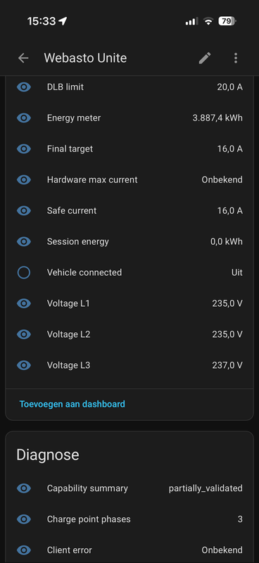

Dextro1986 schreef op donderdag 9 april 2026 @ 01:52:
De verbinding van de integratie werkt goed. Komend weekend verder testen en verfijnen. Zie bijlage voor de info in HA.
Afbeeldingslocatie: https://tweakers.net/i/-9xVKDVgoAnww-J264ODcx5-6uo=/x800/filters:strip_exif()/f/image/xNEcqdPFP3hKBO7eCQXvuUk9.png?f=fotoalbum_large
Afbeeldingslocatie: https://tweakers.net/i/qQq1gdaiF6wYufnP_v4wXYkJgwE=/x800/filters:strip_exif()/f/image/kJbjVcoyXMA42dY7ykJaU5ov.png?f=fotoalbum_large
Afbeeldingslocatie: https://tweakers.net/i/2d8terc5APfTACduu9-vf6MyGg4=/x800/filters:strip_exif()/f/image/A6H6EpmJh1LItn1leVwL0Aqd.png?f=fotoalbum_largeAfbeeldingslocatie: https://tweakers.net/i/ZkIqWkez41jwqLm1kVWj7c9zV6c=/x800/filters:strip_icc():strip_exif()/f/image/TxH5SHwGfmEjevuGjkBms434.jpg?f=fotoalbum_large
[ Voor 17% gewijzigd door twain4me op 10-04-2026 17:45 ]

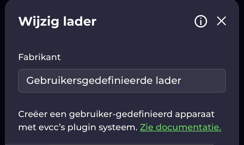

Even voor mijn complete beeldvorming, dan koppel je EVCC aan HA zodat EVCC de load balancing doet? Ik begreep dat HA dat dan ook voor zijn rekening nam.. Maar de EVCC/HA-koppeling is dus gratis?
  • Dextro1986
  • Registratie: November 2025
  • Laatst online: 13-11 09:59
oomenit schreef op zondag 12 april 2026 @ 07:44:
EVCC is een energie management systeem en kan onder andere bepaalde laadpalen aansturen. Je kunt het stand alone draaien of als add-onn in home assistant. Voor deze laadbox moet je voor EVCC een token kopen, dat komt neer op €2,- per maand geloof ik. Je kunt hem ook aansturen zonder EVCC, direct in home assistant via modbus. Je schrijft dan zelf iets of installeert een integratie die dat allemaal doet.
  • master1104
  • Laatst online: 28-10 23:21
Exact zoals hierboven uitgelegd inderdaad. Je betaald EVCC niet voor de load balancing logica, solar charging en laden met dynamische energy prijzen. Je betaald ze wel als je zelf geen kennis of zin hebt om de laadpaal via eigen communicatie aan EVCC te koppelen. Ze hebben complete templates per laadpaal ontwikkeld waarmee het in een paar muisklikken gekoppeld is. De doorsnee Tweaker zal de data liever in HA binnenhalen en dat vervolgens beschikbaar stellen aan EVCC. Daarvoor heeft EVCC het Homeassistant template, waarmee je toegang krijgt tot alle entiteiten in Homeassistant. Dit template is geheel gratis. Vervolgens is het een kwestie van de gevraagde EVCC waardes mappen naar de juiste Homeassistant entiteit. Zie hieronder een stukje van mijn config in EVCC.
Op dezelfde manier kan ook je ook je zonnepanelen en P1 data koppelen (en evt. je voertuig data).
Afbeeldingslocatie: https://tweakers.net/i/tpMjm3NhiLQuF3vbLPMLqlT3KBc=/fit-in/4000x4000/filters:no_upscale():strip_exif()/f/image/tlptimqPjOFeh70jogxG8csm.png?f=user_large

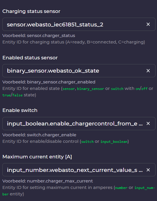

Inmiddels de integratie wat verder ontwikkeld. Ik zit op versie 0.4.1. Phase switching is er nu aan toegevoegd bij PV laden.

  • Glashelder
Glashelder
Anti Android
Afbeeldingslocatie: https://tweakers.net/i/lMMrKuMrp-LMS6Geaow4B7pktx0=/x800/filters:strip_icc():strip_exif()/f/image/THt4Z887naeTlkKPKZ9Td0a9.jpg?f=fotoalbum_large
Ik heb die ringen laten maken die hier eerder geplaatst waren. Past perfect :)
  • BreeeZe
BreeeZe
Devt
Glashelder schreef op maandag 13 april 2026 @ 21:14:
Veel beter zo, verlicht je niet de hele straat ;)

Ik kan het bijna niet geloven voor die prijs. Ik heb nu zelf een omgebouwde Newmotion paal waarin in SmartEVSE heb gezet, en mijn stroomverbruik van het huis via een esp32 elke 5 seconden naar de api stuur via Home Assistant tbv load balancing.
Omdat ik ook met ERE certs aan de gang wil zat ik tot nu toe op het spoor van de prijzige Peble Business voor bijna 1000 euro, maar dat voelt niet helemaal goed, omdat ik nu een hele mooie oplossing heb met solar overschot, load balancing etc.
Ik heb het forum helemaal doorgelezen, maar klopt mijn idee dat ik dit dan redelijk zelf voor elkaar kan krijgen met software en hardware, en dan ten minste met solar overschot kan laden, loadbalancing, ere en dat alles zonder afhankelijk te zijn van de verplichting van een cloudoplossing (behalve dan voor exporteren van gegevens tbv ere dan)? Dat laatste kon ik nog niet helemaal terugvinden.
En nu plug ik de kabel in en gaat hij direct laden, zonder pasje oid. Blijft dat ook werken?
Dat ga je zeker voor elkaar krijgen. Je krijgt geen spijt van deze laadbox! Je kunt de integratie die ik heb gemaakt installeren in HA. Je kunt dan sensoren voor load balancing en sensoren voor overschot ten behoeve van solar laden toevoegen. De laadbox zelf zet je in freemode, zodat je nooit een pas nodig hebt. ERE kun je via OCPP koppelen. Als jij HA hebt en bijvoorbeeld een kabel tussen je slimme meter en HA hebt of een andere manier waarop die data in HA komt, kun je alles wat je wilt met deze box.

Ik heb HA ook gekoppeld aan EVCC. Dit was nog wel even wat werk, want EVCC verwacht bijv. status codes in letters (A, B, C) en de integratie geeft die in numerieke codes. Met behulp van helpers deze omgezet.

Ik ben niet heel erg bekend met EVCC, waarom de keuze integratie en EVCC? Inmiddels heb ik 0.7.0 uitgebracht met zover als ik nu heb kunnen testen verbeterde 1P/3P switching. Ik overweeg nog om controle over de laadbox via REST API toe te voegen.

Ik heb mijn eigen automatisering en modbus connecties tijdelijk verwijderd om de plugin van @Dextro1986 ook eens te testen.
Het werkt simpel en pakt de lader (laatste firmware) direct op. De uitgebreide instellingen geven een goede indruk, maar misschien is het goed om alle keuzes/instellingen iets beter toe te lichten zoals de keuzes van de sensoren en hysterie?
Daarnaast gebruikte ikzelf voor het terugrekenen van vermogen naar ampere de effectieve spanning die de laadpaal doorgaf ipv standaard 230 maar misschien is dat wel gerommel in de marge.
Dit weekend hopelijk voldoende zon om eens wat meer te gaan testen hoe het met PV overschot laden funktioneert, dat was wat lastiger om via automatisering te regelen en ben ik erg benieuwd naar.
Het viel me ook nog op dat na een herstart van Home Assistant de automatisering standaard op ‘normal’ wordt gezet. Misschien is het ook een idee om de default modus in de configuratie in te kunnen stellen zodat indien gewenst deze bijvoorbeeld altijd default op PV overschot blijft staan.

De uitleg van wat er precies in te stellen is moet nog aangepakt worden. Er is wel al wat documentatie, maar die moet ik nog verder verfijnen.
Ik zou ervoor kunnen kiezen om de effectieve spanning te gebruiken, maar ik denk idd dat het effect verwaarloosbaar is.
Die default modus ga ik nog even naar kijken.
