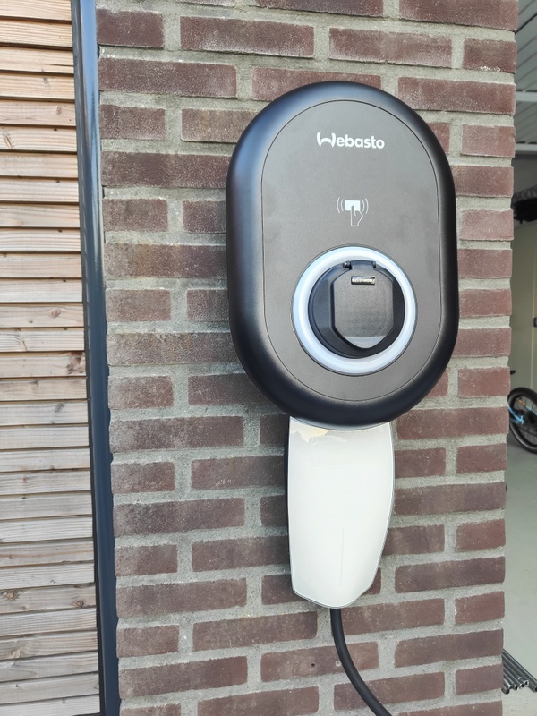

Afgelopen week een nieuwe binnen gekregen bij bol weer op voorraad (via dezelfde externe verkoper)
Vandaag opgehangen. Gekoppeld en draaien!
Direct gekoppeld aan joulo.nl met OCPP url. Wat even wat uitzoeken maar werkend!
De auto moet nog een keer geladen worden maar dat komt wel goed. Ik zie de lader met MID meter in Joulo!

  • Allewijn
Zojuist de Unite ontvangen en uitgepakt.
Phôôôh wat is dat ding lomp lelijk in het echt zeg!
Wat een bakbeest. Nog lelijker dan op fotos en gedacht.
Als je dat vergelijkt met mijn fraaie slanke Tesla TWC3... Om te huilen.
Denk dat, als ik hem niet retourneer, ik hem maar aan de binnenkant van dit garagemuurtje ga maken, met vaste kabel (die donor Tesla kabel die ik toch al van plan ben en hier had besproken) door de muur geboord naar buiten en daar hangende aan een fraai haakje.
Toevoeging: hem net ook open gemaakt en van binnen bestudeerd. Dat had allemaal een heel stuk compacter gekund. Ontwerp van die belachelijk grote led ring en type 2 plug lock motor etc hadden ook veel kleiner gekund. Zeeën van ruimte daarbinnen. Die Klefr mid meter is ook een joekel. Dat doen ze in bijv een Zaptec Go 2 stukken netter.
Ik zie overigens geen bedrading die de lock-in van een stekker zou moeten zien, waar sommigen hier vermoeden van hadden. Denk dat voor een vaste permanente kabel gewoon L1, L2, L2, N, PE intern pakken en zie klein rood en wit draadje voor cp en pp naar hoofd pcp gaan... Moet lukken.
Afbeeldingslocatie: https://tweakers.net/i/MfvGWkiOAZrrZq5VxKmjxHNjNyA=/x800/filters:strip_icc():strip_exif()/f/image/Qw7DUfeLGXeCfG9ItRVHAdoV.jpg?f=fotoalbum_large
[ Voor 26% gewijzigd door Allewijn op 27-05-2026 22:09 ]

Allewijn schreef op woensdag 27 mei 2026 @ 21:19:
Ik vind het wel meevallen. Bij mij hangt hij ook op de gevel voor het huis. Eerlijk is eerlijk die tesla is natuurlijk wel veel mooier. Misschien went het, dat het mij niet meer opvalt :P
