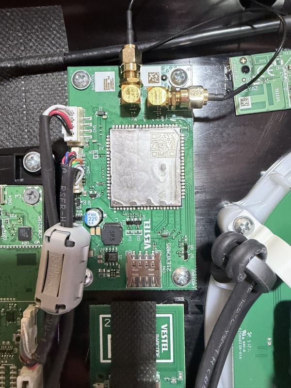

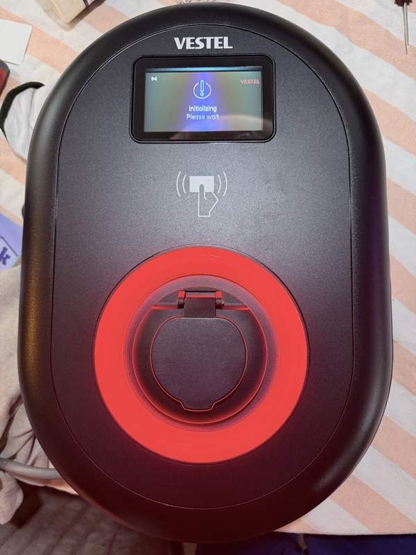

hier na een paar weken joulo gekoppeld, alleen lijkt die de oude standen niet uit te lezen. in de tussentijd (nu paar weken verder) ook de updates gedaan maar als ik de debug logs uitlees zie ik ook de oude MID standen zelf niet meer... iemand een idee hoe ik de oude MID standen nog in joulo kan krijgen? scheelt zo'n 100 kWh.

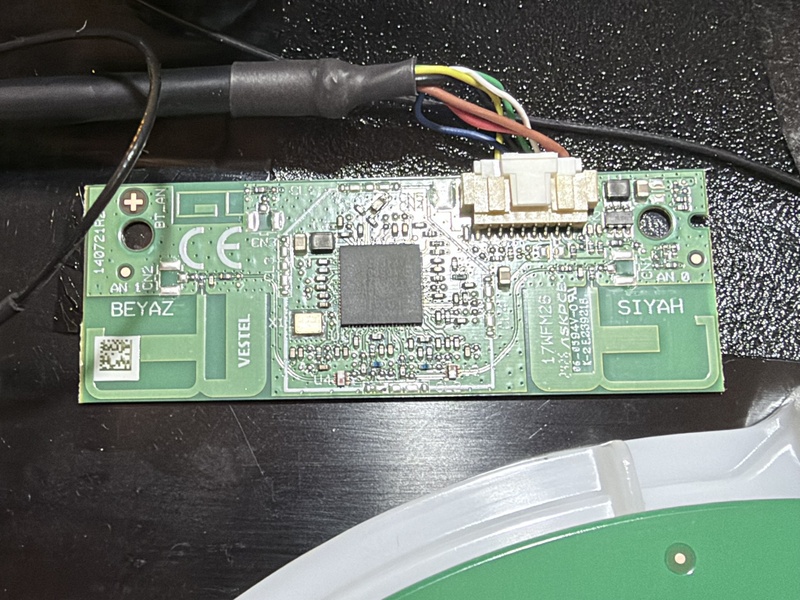

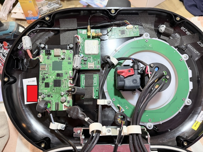

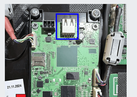

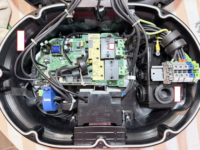

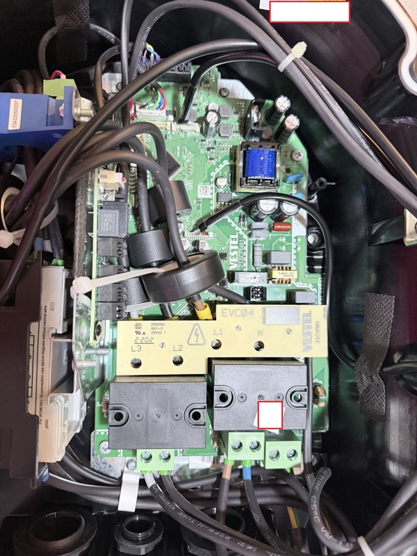

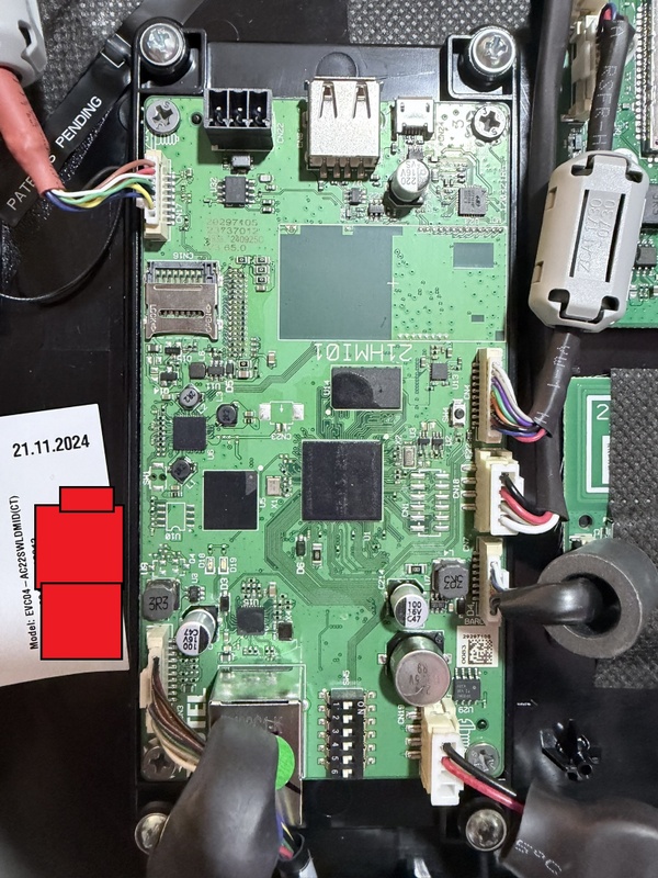

Bedankt voor de fotos! Ik had niet goed gekeken toen ik mijn paal open had. Is dit nu een RJ45 aansluiting voor LAN of is het een USB? Kan het hier op de foto ook niet goed zien. Wilde mijn EVC04 bekabeld aansluiten maar weet niet of dit kan. Type nummer is ook AC22SWLDMID en ik dacht dat de W stond voor WIfi/WLAN en de L voor LAN. De S staat voor Smart Board met ethernetpoort, de L staat voor LTE. (Handleiding pagina 11)
[ Voor 16% gewijzigd door mrottjers op 19-10-2026 17:28 . Reden: Plaatje / Typenummer afkortingen ]
Dat lijkt mij USB. Hij heeft wel ethernet maar die zit aan de andere kant van die print
Top dankjewel! Dan kan ik de LAN kabel ernaartoe trekken.

Tof dat je de internals van de Vestel laat zien.Glashelder schreef op maandag 19 oktober 2026 @ 13:38:
Mooiste wat ik trouwens vind aan de EVC04 vs de Webasto is dat de EVC04 niet dat achterlijke schuifmechanisme heeft voor als de laadstekker erin moet.. ik vervloek dat af en toe echt
Ik zie dus ook een 4g/data/sim module!
Dat was bij de Webasto een extra betaalde optie die in onze modellen niet zat. Tof. Kan dus ook zonder wifi of lan communiceren.

Ik heb de VESTEL hangen met vaste kabel en kan laden op 11Kw helemaal goed!
Nu heb ik via OCPP, Joulo geactiveerd en dat ging ook helemaal ok. Nu is het zo dat ik alleen kan starten met lader door een RFID card te gebruiken? Waneer ik op deze Stanalone Mode op autostart zet, geeft jij aan dat ik OCPP moet uitschakelen en dus ook dan mijn koppeling naar Joulo?
Laat maar... Freemode "True" binnen de OCPP settings

Dit weekend heb ik mijn Webasto Pure vervangen door een Vestel EVC04 AC Rhea (22 kW, MID-meter) en volledig in Homey Pro geïntegreerd. Een korte samenvatting voor wie hetzelfde wil doen.
