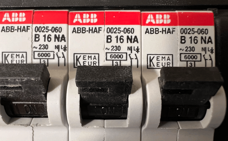

Ik ben benieuwd of mensen tips hebben voor mijn situatie. Ik woon in een sociaal huurhuis met zonnepanelen en wil daarom geen grote investeringen doen om thuis te laden omdat ik er dan waarschijnlijk vrij lang moet wonen om die kosten eruit te halen. Al is dat straks zonder het salderen en met de mogelijkheid overdag te laden misschien een relatief korte terugverdientijd. Ander puntje is dat de kabel over de stoep ligt, maar de kans dat iemand daar moeilijk over doet in onze straat acht ik klein, dus dat risico wil ik wel nemen.
De trigger voor deze vraag was dat ik zag dat ik geld moest betalen voor niet gebruikte stroom van de zonnepanelen. Dan gebruik ik die stroom liever zelf dacht ik. Laden in de buurt is ook niet bijzonder voordelig, dus dat zou een mooie winst op kunnen leveren.
Ik ben op zoek naar een veilige optie die grote investering behoeft, zoals het aanpassen van de groepenkast of een prijzige laadpaal. Is dat mogelijk? Ik heb een foto gemaakt in meterkast in de hoop dat daar de juiste informatie op te vinden is om deze vraag te beantwoorden.

Meterkast zal het probleem niet zijn. Wat wil je doen qua laadpaal? Of met granny laden?
Dat ligt een beetje aan de investering. We rijden veel korte ritjes en de auto staat thuis, dus granny laden is vaak wel voldoende. Wat zou je hiervoor moeten aanleggen?
Kan natuurlijk ook dat de techniek van een laadpaal er voor zorgt dat het laden niet alleen sneller is, maar ook goedkoper. Zo'n systeem dat je in kunt stellen om alleen stroom af te nemen van de zonnepanelen bv, al weet ik niet of dat praktisch is en genoeg oplevert.

Hoi,
Ik had een beetje een vergelijkbare situatie, wel een koophuis maar gezien het risico dat het thuisladen niet gedoogd wordt wilde ik geen grote investering doen.
Ik heb een Emat aardlek automaat laten plaatsen en hier een goed stopcontact aan geplaatst. Vervolgens gebruik ik een VOLDT instelbare thuis lader (8a tot 16a) om de auto op te laden. Deze kan ik dus instellen aan de hand van de hoeveelheid zonnestroom die ik verwacht. De combinatie van een inschatting van buienradar en een homewizard thuis batterij zorgt ervoor dat ik mijn meter op aardig op 0 kan houden.
Totale kosten zullen rond de 300 tot 600 euro bedragen afhankelijk van hoeveel jezelf kan.

Ziet er uit als een simpele 1-Fase groepenkast dus zónder upgrade naar een 3-Fase netaansluiting kun je eigenlijk niet veel anders dan er een 'ALS' bij plaatsen welke je alléén gebruikt voor een AC laadpunt. Een ~230V (CEE) Grannycharger is dan de meest voordelige oplossing.
Ik zou in dit geval dus een ABB ALS er in laten plaatsen om de kast uniform te houden.... Én die S.E.P automaat (solar?) er ook meteen uit bonjouren >:)

Bedankt voor je reactie, dat klinkt goed! Heb je een Schuko of CEE laadkabel genomen? Ik heb begrepen dat een CEE stopcontact veiliger is dan Schuko met het oog op oververhitting. Ben benieuwd of dat in de praktijk ook zo blijkt te zijn.
  • JanHenk
CEE is zeker beter voor langdurig vermogen.
Als je iets wil dat niet permanent is en makkelijk mee te nemen, zou ik (persoonlijk) een CEE stopcontact plaatsen en een NRGKick lader op de kop tikken.
Dat is in de praktijk zeker zo. Ik had een 16amp lader als backup lader op schuko. Dat werd echt heel heet. Stekker eraf gehaald en CEE opgezet, 0 warmte ontwikkeling meer.

WeakAtTweaking schreef op maandag 21 juli 2025 @ 11:50:
Een collega van mij geloofde dat pas toen ie twee keer een compleet gesmolten Schuko stopcontact had vervangen....
Nu een blauwe CEE WCD gemonteerd en geen enkel probleem meer.

Andrehj schreef op maandag 21 juli 2025 @ 12:36:
Een collega van mij geloofde dat pas toen ie twee compleet gesmolten Schuko stopcontacten had vervangen....
Nu een CEE WCD gemonteerd en geen enkel probleem meer.
Er zijn er hier zat die het nog steeds niet geloven... 'Maar het is een versie die wel 16 A toelaat' is de veel gehoorde kreet.
Ik gebruik een regulier stopcontact, dus schuko. Maar laadt doorgaans niet boven de 13A, omdat ik weet dat langdurig 16A vragen niet geadviseerd wordt. Een keer geprobeerd, maar dan voelde ik wel dat de aardlekschakelaar warm werd.
Omdat ik meestal rond de 2500 watt tot 3000 watt teruglever heb ik de oplader gewoon op 10A staan. Met minder zonnig weer kan ik dit met de auto nog beperken naar 6A.

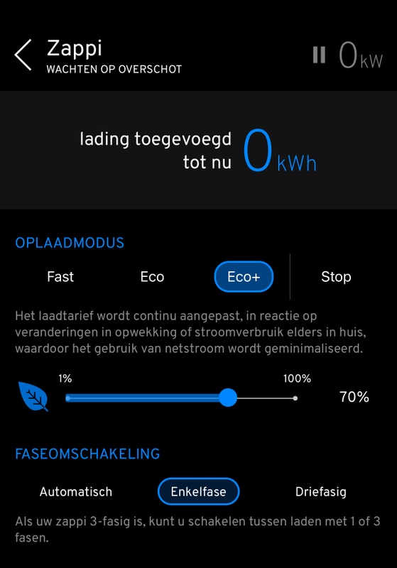

Taro schreef op woensdag 23 juli 2025 @ 17:26:
De Zappi heeft een Eco+ stand voor 100% zonnestroom laden en een Eco stand waarmee je dit kunt aanvullen indien er onvoldoende teruglevering is. Daarnaast kan je handmatig voor 1-fase of 3-fase kiezen, of dat automatisch instellen.
Dus ja, een Zappi kan ook op 1-fase icm Eco stand <1400 Watt overschot vanuit het net aanvullen zodat die gaat laden icm CT-klemmen.
@Taro
Je haalt een paar dingen een beetje door elkaar.
1. Met Eco+ laad je de auto alleen wanneer er overschot aan zonnestroom is. Je kunt in de app instellen hoeveel %% er minimaal ‘groen’ moet zijn (dus van je panelen komt). In het plaatje hieronder staat dat op 70%, dus minimaal 4,2A zonnestroom, eerder begint het laden niet. Zet je dat op 50%, dan begint het laden als je 3A overschot hebt.
De rest komt dan van het net, als dat overschot minder is dan die 6A. Bij 6A of meer laad je dus altijd met 100% eigen zonnestroom. Dat is waar @aard01 naar vroeg.
Is er geen overschot, dan wordt je auto ook niet geladen. Zo kan het laden dus dágen duren als er weinig zon is, maar ook in een dag klaar zijn bij veel zon (en veel panelen).
Afbeeldingslocatie: https://tweakers.net/i/oq-_zeXnW50FEVnu3sk8QvD2iMU=/x800/filters:strip_icc():strip_exif()/f/image/GQC5owOVLbXBYTR60kIiEN53.jpg?f=fotoalbum_large
2. Bij Eco (zonder die plus) laad je in principe ook met eigen zonnestroom, maar dan geef je aan hoeveel je op welke tijd je in de auto wilt hebben. Bijvoorbeeld morgenochtend 08:00 uur 40kWh erbij. Dan start het laden met zonnestroom. De Zappi berekent dan hoe laat die moet beginnen met gewoon uit het net laden om het totaal van 40kWh er morgenochtend om 08:00 uur in te hebben. Dat begint dus waar mogelijk met zonnestroom, maar wat er tekort is wordt zo laat mogelijk aangevuld uit het net.
Afbeeldingslocatie: https://tweakers.net/i/o4VmKKsJCoUACnhTxsyOMGRzNi8=/x800/filters:strip_icc():strip_exif()/f/image/FLzypLe2mkTIVqoxnCXWcc1Z.jpg?f=fotoalbum_large
[ Voor 7% gewijzigd door Hippe Lip op 23-07-2025 22:02 ]
<John O`Mill>
  • Taro
Taro
Hippe Lip schreef op woensdag 23 juli 2025 @ 21:58:
@Taro
Volgens mij bedoelen we grotendeels hetzelfde, want met Eco+ kan je ook icm 1-fase 1.4kW zonnestroom laden en dus idd volledig vanuit overschot. Wil je het aanvullen vanuit het net, dan de Eco stand gebruiken. Daartussen zit dan idd Eco+ met percentage, dacht dat die bij Eco hoorde, my bad.
@Taro
Dat doe jij ook ;)
Verschil tussen eco en eco+ is dat je bij de laatste zelf instelt hoeveel % er groen moet zijn (dwz overschot). Bij de Eco stand laadt hij hoe dan ook met minimaal 6A op 1 of 3F. Is er meer A overschot, dan laadt hij sneller. Is er geen productie, laadt hij 6A van het net.
De Smart boost die je omschrijft onder punt 2 geldt voor zowel Eco als Eco+ stand.
Ik gebruik standaard Eco (niet meer +, heb niet meer zoveel panelen als vroeger) omdat hij dan teveel afslaat. Met Eco laadt hij lekker langzaam alle overproductie weg.
Eco+ gebruik ik nog alleen voor de manuele boost. Onze EX30 met LFP accu kan geen percentage instellen, maar wil hem niet standaard op 100% hebben staan.

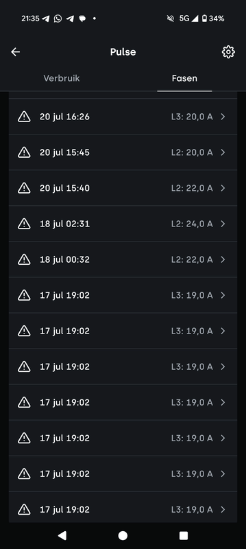

Nieuw huis gekocht met oprit, eindelijk onze EV thuis laden!
Dynamisch contract afgesloten bij Tibber met een Tibber pulse om real-time gegevens te ontvangen en load balancing.
Hierna een bedrijf een laadpaal laten installeren, een Easee Laadstation Charge Lite 22kW met daarbij een 3-fase groep (aardlekautomaat) waar het op aangesloten wordt.
Bij installatie geeft de installateur aan dat hij de Tibber Pulse niet kent en dat hij een Ease Equalizer wilt aansluiten. Tijdens offerteproces heb ik aangeven dat ik de Tibber Pulse al heb en dit niet nodig is, aangezien dit volgens Tibber en Ease goed samenwerkt.
Uiteindelijk dus alles aangesloten en lijkt het goed te werken. Slim opladen aan van Tibber en inderdaad, deze laad alleeen als stroomprijs laag is en soms krijg ik grid rewards als er onbalans is.
De volgende ochtend doet onze Quooker het niet meer en blijkt de groep in de meterkast kapot te zijn (nog geen 10 jaar oud).
Laadpaal installateur geeft aan dat dit niet door de installatie kan komen en waarschijnlijk ouderdom en hebben een nieuwe groep (van ander merk) erin gezet. Alles doet het weer.
In de Tibber app krijg ik elke dag een melding dat de hoofzekering overbelast is, dit laat ik zien aan de installateur, maar die zegt dat er geen relatie is met de groep die kapot is gegaan. (dus een nieuwe factuur)
Ik ben een leek en het zal dan wel zo, maar toch zit het me niet lekker.
Dus mijn vraag:
1) Is het normaal dat hoofzekering overbelast is elke dag? Moet de load balancer hier niet iets tegen doen? Het is pas begonnen sinds installatie laadpaal. Zie Afbeeldingslocatie: https://tweakers.net/i/cJwiuGpS5hpcUjInjZgnY98I54Q=/x800/filters:strip_exif()/f/image/JNwqV4vS0XSH1lJWId8zNxpu.png?f=fotoalbum_large
2) Werkt een Tibber Pulse nu wel of niet goed samen met de Ease Charge laadpaal?
3) andere tips om dit op te lossen als dit nodig is?
@Taro
Ik ga hiervoor iets met EVCC fabriceren.
Ik heb Eco+ op 1% staan en dan nog gaat de BMS van de Enyaq in beveiliging wanneer het laden wordt onderbroken. Volgens customer support zou het random zijn wanneer de auto in die beveiliging zit. (Hier heb ik wel mijn twijfels bij)
Laatst een keer het laden vann1 fase naar 3 fasen geswitcht tijdens het laadproces waarna de laadpaal aangaf dat de auto vol is.
Dan is de auto in beveiliging geschoten en gaat deze pas weer laden als ik de stekker heb ontkoppeld en gekoppeld.

FraXon schreef op vrijdag 25 juli 2025 @ 12:50:
Dus mijn vraag:
1) Is het normaal dat hoofzekering overbelast is elke dag? Moet de load balancer hier niet iets tegen doen? Het is pas begonnen sinds installatie laadpaal. Zie [Afbeelding]
Met vriendelijke groet,
Fx
Voorbeeld inhoud melding
ik neem aan dat je een 3x25A hoofdzekering hebt. 22A is dan geen overbelasting.
Je moet je Tibber dus even anders instellen denk ik zodat je die melden pas bij 26 of 27A krijgt (of nog hoger).
Dus mijn vraag:
Fx
  • Tibber App -> Pulse blokje -> "Energie-instellingen huis" -> Grootte van je hoofdzekering: 25A (uitgaande van 3-fase = 3x 25A) i.p.v. 16 wat je nu hebt ingesteld. Dubbel check ook dat "Load Balancing" aangevinkt staat.
  • Tibber App -> Easee Charge blokje -> Load Balancing aankruisen + Max Laadsnelheid instellen op 16 (of 18A w/e). Offline Laadsnelheid op 6A. en dan nog eens proberen.

  • FraXon
  • Laatst online: 19-08 04:01
Mirabis schreef op vrijdag 25 juli 2025 @ 14:33:
Thanks! Ik ga het proberen. En jullie denken ook dat het kapot gaan van een groep in de meterkast hier geen relatie tot heeft?
  • Makrolon
  • Registratie: September 2019
  • Laatst online: 06:34
FraXon schreef op vrijdag 25 juli 2025 @ 17:50:
Heb je een foto van die groep die kapot was gegaan? Dat zou veel duidelijk maken en dan kunnen we beter inschatten of het relatie heeft tot installatie van de lader.
13480 Wp solar | 2x Panasonic 7j met 1x 300l sww | Laadpaal installateur, pb voor een offerte
  • FraXon
Makrolon schreef op vrijdag 25 juli 2025 @ 17:57:
Hierbij de foto. De niet oranje groep is de groep die vervangen is. Afbeeldingslocatie: https://tweakers.net/i/cwcd0mutlA5Xt4K56G1fPOrYeWk=/x800/filters:strip_icc():strip_exif()/f/image/aDelD8sObvX6bQ3kafM2fng2.jpg?f=fotoalbum_large

Is dat niet el-cheapo spul?
  • Makrolon
FraXon schreef op vrijdag 25 juli 2025 @ 18:48:
Hierbij de foto. De niet oranje groep is de groep die vervangen is. [Afbeelding]
Als dat niet de groep van de laadpaal is dan kan het toeval zijn hoor.
Als je iets nieuws plaatst in een groepenkast moet de spanning er af, dus zet je alles uit. Normaal zet je het bijna nooit uit. Dus het gebeurt wel eens dat iets dan niet meer in wil schakelen.
  • FraXon
Haha geen idee. Gekregen bij het huis. De installateur keek ook vreemd en had het merk nog niet eerder gezien. Al was het wel netjes aangesloten begreep ik.

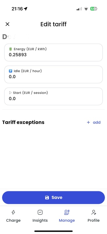

  • Rivanov
  • Laatst online: 10:44
JanHenk schreef op zaterdag 26 juli 2025 @ 20:43:
@Rivanov Nee hoor, kan prima. Er zijn geen “blokkeerkosten” cq een tarief per uur of iets dergelijks vanuit Tap. Hier ook wel eens 48 uur+ laadsessies ;)
Edit: ja tenzij je dat hebt ingesteld natuurlijk, want dat kan wel :P
Heb hier enkel het tarief per kWh ingevuld dat ik aan Oxxio moet betalen. Dat is dan toch voldoende? :)
Afbeeldingslocatie: https://tweakers.net/i/xjDEuSznTNnjGcIvSvoLrebcriE=/x800/filters:strip_icc():strip_exif()/f/image/zapcoqWLxivTkRvgTj8LafRj.jpg?f=fotoalbum_large
[ Voor 55% gewijzigd door Rivanov op 26-07-2025 21:18 ]
  • JanHenk
Rivanov schreef op zaterdag 26 juli 2025 @ 21:17:
Yes, niks meer aan doen!
  • aard01
  • Laatst online: 02-11 09:56
aard01 schreef op woensdag 23 juli 2025 @ 17:20:
Ik heb moeite om bij de verschillende fabrikaten laadpalen die er zijn, informatie te krijgen over hoe er om wordt gegaan met het laden op basis van zonnestroom. Wat ik zou willen:
Zodra de load balancing (via P1 poort of via CT klemmen) aangeeft dat er energieproductie richting het net gestuurd wordt, wil ik mijn auto met deze energie gaan opladen. Hiervoor moet er, bij 1-fase laden, minimaal 1400W (6A) beschikbaar zijn. Wanneer er minder energieproductie is, wil ik dat er extra energie uit het net wordt opgenomen om aan die 1400W te komen. Ik heb immers onvoldoende zonnepanelen om structureel meer als 1400W te produceren en zou mijn auto nooit vol raken.
In een uitstekend youtube filmpje van Ketel Klets https://www.youtube.com/watch?v=UW3AjJyuGsE wordt heel duidelijk uitgelegd hoe de Peblar lader hiermee om gaat en dat dit ook daadwerkelijk zo met een Peblar lader plaatsvindt.
Verder zie ik dat de Zappie kan schakelen tussen 3- en 1-fase, maar mij wordt niet duidelijk of er aangevuld kan worden tot 1400W.
Van de andere laders (Wallbox, V2C, Zaptec) kan ik nergens achterhalen hoe zij hiermee om gaan. De productinformatie is niet gedetailleerd genoeg.
Is Peblar nu de enige laadpaal die zonnestroom op deze wijze aanvult om te laden?
Verder zou ik het een plus vinden wanneer de lader compatible is met Homey en via Homey aangestuurd kan worden. Dit is het geval bij Zappi, Wallbox, V2C, Easee, Zaptec en Amina. Peblar dus helaas niet :-(
Weet iemand toevallig of de Zaptec GO 2 de functionaliteit heeft om het laadvermogen aan te vullen tot 1400W (net zoals bij Peblar en de Zappi)? Met andere woorden of deze een ECO / ECO+ modus heeft?
De Zaptec GO 2 heeft een mooie interface met Homey en is een Noors fabrikaat (95% van de personenwagens in Noorwegen zijn elektrisch). :)

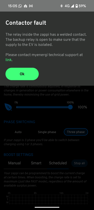

  • Card Nox
  • Laatst online: 02-11 22:51
Iemand ervaring hiermee? Heb al vaker een foutcode gekregen, gebeurd als ik stop met laden en gebeurd alleen bij de Zoe, de EV6 kent geen issues.
Afbeeldingslocatie: https://tweakers.net/i/YQWDvc2Bzl9O7Pt897uciFABhzI=/x800/filters:strip_exif()/f/image/l0aSlwA15IFir254x4fKGSxd.png?f=fotoalbum_large
  • Makrolon
Card Nox schreef op zondag 27 juli 2025 @ 15:06:
Doet hij het daarna wel weer? Want normaal betekend dit dat het grote relais wat niet op de printplaat zit kapot is bij deze foutmelding.

Er valt altijd wat te leren
@Card Nox Neem contact op met Myenergi NL. Die hebben een prima service, is mijn (recente) ervaring. d:)b
<John O`Mill>
  • Card Nox
@Hippe Lip, ga ik morgen doen inderdaad. Maar was niet thuis en ze vragen allerlei specifieke info dus kon geen form invullen dus dacht vraag het hier even.
Net thuis gekomen als ik de Zappi reset is alles weer in orde.
  • Hippe Lip
  • Laatst online: 31-10 00:15
Hippe Lip
Card Nox schreef op zondag 27 juli 2025 @ 19:08:
@Card Nox Bellen met de helpdesk (als ze open zijn uiteraard) kan ook. Ik werd bijzonder vriendelijk en behulpzaam te woord gestaan.
