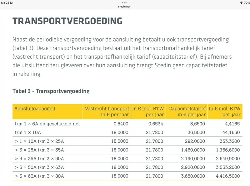

Hippe Lip schreef op maandag 28 juli 2025 @ 15:53:
Vanwege de kosten misschien?
1 fase t/m 40A kost ca. 456 euro per jaar, de volgende maat daarboven kost ca. 1871 euro per jaar
Dat klopt niet. De grens is 80A. Dus alles onder de 80 is hetzelfde tarief. Maakt niet uit of dat 1x 50 is of 3x 25

remmuz schreef op maandag 28 juli 2025 @ 19:24:
Hier lijkt toch echt onderscheid gemaakt te worden: https://www.liander.nl/-/...erkkosten-stroom-2025.pdf

  • remmuz
  • Laatst online: 17:07
Ik zie daar geen 50A tussen staan?
Bij Stedin betaal ik 473,79 in ieder geval.
@remmuz Bij welke netbeheerder is dat?
Heb je daarvan een tarievenblad of (dat deel van) jouw jaarafrekening? Het klinkt me wat vreemd namelijk. Zeker gezien de tarievenbladen waarvan ik de linkjes hier vermeldde.

remmuz schreef op maandag 28 juli 2025 @ 20:11:
Dan heb je 3 x 25A (of 1 x 35A). Ga je hoger dan betaal je meer. Hier kan je de verschillen zien voor Stedin: https://www.stedin.net/tarieven.
  • remmuz
La1974 schreef op maandag 28 juli 2025 @ 20:41:
Nee, ik heb 1x 50A, net als de rest van de wijk.

remmuz schreef op maandag 28 juli 2025 @ 20:55:
Het komt wat vreemd over namelijk. Zeker gezien de tarievenbladen waarvan ik de linkjes hier vermeldde.

  • remmuz
Hippe Lip schreef op maandag 28 juli 2025 @ 20:33:
De grens is 3x25, oftewel 75A. Voor 50A betaal je dus hetzelfde tarief. Maakt niet uit of het 1 of 3 fase is.
Voor 1x80 of 3x35 ga je aanzienlijk meer betalen.
Afbeeldingslocatie: https://tweakers.net/i/qspqDUet_dbNbbRDHG_Tc1b8EAw=/800x/filters:strip_exif()/f/image/83RPQNs6Zko0D0ExkcauGg4O.png?f=fotoalbum_large
[ Voor 3% gewijzigd door remmuz op 28-07-2025 21:03 ]

remmuz schreef op maandag 28 juli 2025 @ 21:00:
@remmuz Stedin heeft het in zijn tarieven niet over vermogens maar specificeert de soort aansluiting Bij 1 fase komen ze daar niet verder dan 1x10A en in hetzelfde tarief zit 3x25A.
Nergens staat vermeld dat je hetzelfde vermogen op 1 fase kan krijgen tegen hetzelfde tarief. Dat woord ‘dus’ van jou (“Voor 50A betaal je dus hetzelfde tarief”) is voor mij daarom nog niet zo logisch.

  • remmuz
Hippe Lip schreef op maandag 28 juli 2025 @ 21:10:
Van wanneer is die wijk overigens?
Het staat er toch heel duidelijk? Vanaf 10 A tot en met 75A is hetzelfde tarief.
Ik heb 1 hoofdzekering van 50A
Wijk is van 1993

remmuz schreef op maandag 28 juli 2025 @ 21:47:
@remmuz Dat is het nou juist, die 75A staat nergens. Er staat wel 3x25A, maar dat gaat over 3 fasen van 25A elk. Dat lijkt me toch echt wat anders. Vandaar mijn vraagtekens.
Heb je je jaarafrekening al eens bestudeerd op dit punt? Wat je per jaar aan vastrecht betaalt aan de netbeheerder (Stedin in dit geval)?

  • remmuz
Hippe Lip schreef op maandag 28 juli 2025 @ 23:34:
Er staat toch ook 1x10 t/m 3x25? Pas bij 80A ga je meer betalen, aantal fasen maakt niet uit. Zo is het al tig jaar.
Wat ik aan vastrecht betaal heb ik hierboven al beantwoord aan jou.
Ik stop er nu mee. Als je nog twijfels hebt moet je maar even informeren bij jouw netbeheerder.

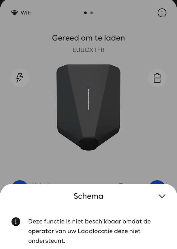

Wat is de volgorde van te nemen stappen als ik vanavond om 22:00 pas wil starten met het laden van m'n Tesla?
Heb de Tesla nu al aangesloten met de kabel op de Easee Charge Up. Hier zit TAP Electric tussen voor de verrekening met Travelcard. Normaliter start ik de laadsessie direct zodra ik m'n Travelcard er tegenaan houdt.
Maar omdat ik nu pas de sessie om 22:00 wil starten (ingesteld via de Tesla app zelf), vraag ik mij af wanneer ik de Travelcard er tegenaan moet houden. Kan dat nu al en "onthoudt" de Easee dat zodat deze gewoon om 22:00 begint?
Of weet de Easee nu überhaupt niet dat de Tesla pas om 22:00 wil beginnen met laden en doet op dat tijdstip dus ook niets? Kan namelijk in de Easee app zelf geen schema instellen want dan krijg ik de melding dat de operator dit niet ondersteund.

Ik neem aan dat je de starttijd in de Tesla (app) instelt. Zodra je autoriseert met je pas start voor de laadpaal de sessie, zolang de auto geen stroom vraagt wordt er niets geladen, om 22:00 vraagt de auto stroom, dat valt binnen de eerder gestarte sessie. Zo werkt het tenminste bij mijn Alfen.

deejeebv schreef op dinsdag 29 juli 2025 @ 18:05:
Denk dat het zo ook werkt inderdaad. Heb de start- en eindtijd in de Tesla app ingesteld. En zie nu in HomeAssistant ook dat de Easee staat te wachten op de auto. Dit laten ze in hun eigen app weer niet duidelijk zien.

Ik stel de tijden in in de Easee app, probeer dat eens.
  • Rivanov
  • Laatst online: 21:24
ASS-Ware schreef op dinsdag 29 juli 2025 @ 18:08:
Dat kan dus niet, zoals ik al zei, omdat ik TAP Electric gebruik.
Afbeeldingslocatie: https://tweakers.net/i/4LFSMM8anUX5Apo8p7PnGX21vN0=/x800/filters:strip_icc():strip_exif()/f/image/KGuW8HmcIStR6xRosrn7IXz9.jpg?f=fotoalbum_large
Maar heb het al goedstaan nu. Heb zojuist de kabel een keer uit de auto gehaald en opnieuw erin. Dan start je voor de Easee weer een volledig nieuwe sessie en nu geeft zowel de Easee app als de HomeAssistant integratie het beide goed aan. :)

Easee Equalizer doet beide. :)
Afbeeldingslocatie: https://tweakers.net/i/hMlH2o74Zdj86fAF7QPDN0Kvm1w=/x800/filters:strip_icc():strip_exif()/f/image/3YM8VMmqdmLFENASL3ANhHSU.jpg?f=fotoalbum_large
Afbeeldingslocatie: https://tweakers.net/i/Evn88tFa8HoEsVaN4R2T_o1xBvw=/x800/filters:strip_icc():strip_exif()/f/image/ljvwh9X42dJXR5czptEPfRWM.jpg?f=fotoalbum_large
