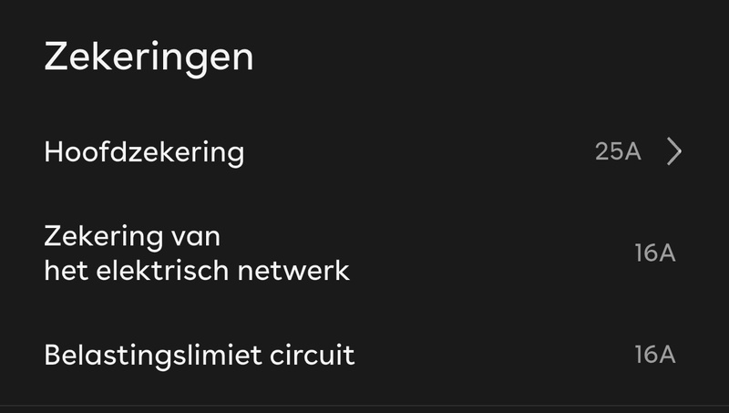

Ik haal met mijn easee lader op 1 fase maar Max 3.4a en met 3 fase 10.5a.
Ik heb een 3x25a aansluiting en de easee is afgezekerd met 20a.
Zou zekering van het elektrisch netwerk niet op 20a moeten staan?

  • TheMystery
  • Laatst online: 12:07
Hippe Lip schreef op maandag 4 augustus 2025 @ 16:03:
@TheMystery
Wat is het verschil tussen ‘Hoofdzekering’ en ‘Elektrisch netwerk’?
Dit staat zo in de easee app, ik ging ervanuit dat Hoofdzekering de waarde van de hoofdzekering moet staan en bij Elektrisch netwerk dan de waarde waar de easee mee afgerekend is, in mijn geval verwacht ik dan 20a ipv 16a. Als dat zo is moet ik dat even aan laten passen.
Bij belasting circuit is 16a dan goed als je met 80% belasting rekening houd van je zekering.

Dat klopt.
Wat je zegt is correct.
Dit zou in principe op 20A mogen staan, ik hou geen rekening met die 80% (Belg).

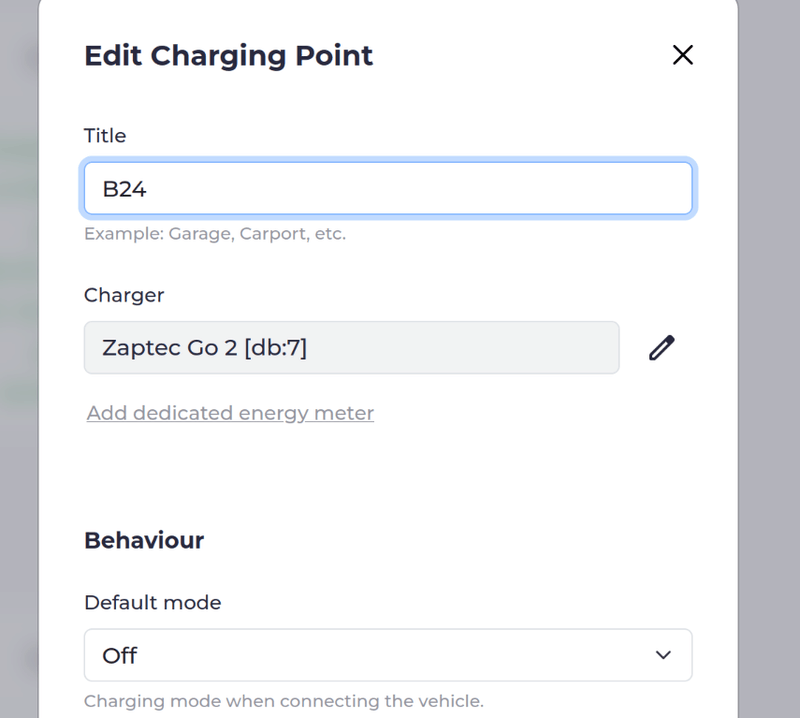

  • jvdlely
  • Laatst online: 12:58
HyperBart schreef op dinsdag 5 augustus 2025 @ 09:56:
Dan zou ik eerder voor de Easee gaan hoor...
Om een idee te geven, heel veel mensen nemen in de basis een laadpaal die universeler is en al wat van zonneladen ondersteunt. Willen ze complexere eisen, schema's of nog intelligentere laadbeurten dan gaat men snel kijken naar evcc: Roeland54 in "Evcc slim laden met de zon en dynamische tarieven" .
De Zaptec is niet compatibel met evcc. De easee dekt alle functies die de zaptec nu ook kan. Dan kies ik liever voor de easee op dit moment. Pin je niet vast op merk associaties of V2G.
Hmm, ik heb een Zaptec Go 2 in combinatie met EVCC. De Zaptec Go 2 kan je gewoon selecteren bij het definieren van een laadpunt. Ben er wel tevreden mee. En de Zaptec is ook geintegreerd in mijn HA.

  • TheMystery
Hippe Lip schreef op dinsdag 5 augustus 2025 @ 10:33:
@TheMystery Heb je inmiddels antwoord op je vraag (oftewel heb ik iets gemist)?
En weet je al waar ‘netwerk’ en ‘circuit’ op slaan?
Ik ben toch wel nieuwsgierig… 8)
Ik heb nog naar de installateurs handleiding gekeken maar daar zie ik eigenlijk ook geen uitleg.
Misschien dat beide waardes gewoon op 16a moeten staan, hebben andere easee eigennaren dit ook?
  • sir_knudde
  • Laatst online: 09:35
@TheMystery
Als ik het mij goed herinner, gaat Easee er vanuit dat je meerdere laders kunt combineren/gebruiken.
Dan is circuit de aansluiting van 1 van die laders.
Netwerk is het gecombineerde maximum.
Dit zou je even moeten controleren in de handleidingen😉
  • itsbvka
  • Laatst online: 19-10 11:42
TheMystery schreef op dinsdag 5 augustus 2025 @ 12:39:
Bij mij staat main fuse op 25A, Fuse op 20A (van de charger zelf) en Related current op 16A
Hier staat het zo:
Main 25A
Fuse 20A
Rated current 20A
Circuit limit 16A met een fallback van 10A
