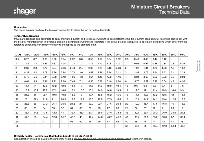

  • Inspired
  • Registratie: November 2018
  • Laatst online: 21:14
Inspired
ASS-Ware schreef op woensdag 6 augustus 2025 @ 08:18:
Dan is het antwoord ja.
Dan zou ik toch wel nerveus worden.
Maar een EV wegzetten met een hele lage acculading is toch slecht voor de accu?
Hij kwam terug van vakantie met de auto thuis met 1%. Hij heeft hem niet twee weken met 1% laten staan. Tenminste, zo lees ik het. :)
  • Inspired
Inspired
daemonix schreef op dinsdag 5 augustus 2025 @ 22:23:
Maar niet meer dan 10x, dan moet de netbeheerder alsnog komen om de automaat te vervangen.
Hoezo tien keer? Beetje automaat heeft een levensduur van 2000 schakelingen. Nu zou ik dat niet gaan proberen te halen maar 10 keer is wel heel weinig.
https://hager.com/nl/cata...oduct/download/id/ADA916G
Een simpele hoofdschakelaar zit overigens op 60k schakelingen.
https://hager.com/nl/cata...roduct/download/id/SBN440

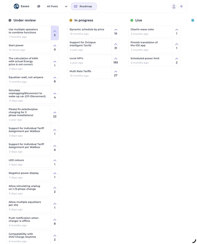

  • Rivanov
  • Laatst online: 20:47
Even belangrijk om te weten, mocht je een Easee Charge Up incl. Equalizer overwegen en je gaat gebruik maken van een dienst als E-Flux of TAP Electric voor de verrekening van je zakelijke laadsessies. Je kunt dan niet volledig op zonne-energie laden. Dat werkt enkel als je Easee als platform hebt.
Dus enkel Beperkt Netgebruik werkt, maar niet Enkel Overtollig.
Weet overigens niet of dit een Easee "ding" is, of dat dit bij geen enkele laadpaal/unit werkt als je een dienst als E-Flux of TAP Electric er tussen hebt zitten.
[ Voor 27% gewijzigd door Rivanov op 06-08-2025 09:05 ]
  • daemonix
Inspired schreef op woensdag 6 augustus 2025 @ 08:40:
Dat is de norm die Enexis heeft werd mij vrijdag verteld.
  • gerwim
  • Laatst online: 24-10 12:32
Rivanov schreef op woensdag 6 augustus 2025 @ 08:56:
Ik heb een Peblar, gebruik TAP Electric. In de Peblar zelf bepaal ik hoe hij moet opladen (enkel zonnestroom (= overschot), of slim (ik vermoed dat dat "beperkt netgebruik" is van de Easee, hij vult het dan aan tot 1.4 kw). Dat werkt gewoon. TAP bepaald helemaal niets wat betreft het laadvermogen.
  • deejeebv
  • Laatst online: 21:52
Bij de Alfen lader heeft dit ook niets te maken met je backoffice. De paal regelt het laden op zonneergie. Tap Energie zorgt voor de finaciele afhandeling van de laadessie.

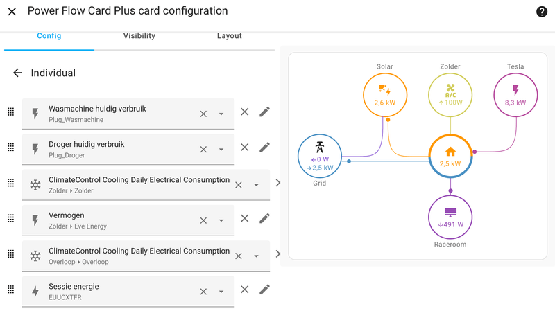

deejeebv schreef op woensdag 6 augustus 2025 @ 09:24:
Dan is dat een Easee tekortkoming op dit moment.
Met Beperkt Netgebruik wordt mijn Tesla nu wél opgeladen, met Alleen Overschot doet hij dus niets.
Afbeeldingslocatie: https://tweakers.net/i/C69E83lgLYTvyp8CTQQiBIo1aOU=/800x/filters:strip_exif()/f/image/DI9zMukBo7sqnhLYgSPG6m3I.png?f=fotoalbum_large
Hier zie je dus dat de auto nu met 4,3kW wordt geladen en daarvan 2,5kW aan zonne-energie wordt gebruikt en de rest vanaf het net.
Afbeeldingslocatie: https://tweakers.net/i/KObScOXPtAhLHwSwqTlJBEZ6NO4=/232x232/filters:strip_icc():strip_exif()/f/image/DOLL1Q8y0D0DIW4rNPJ40d87.jpg?f=fotoalbum_tileAfbeeldingslocatie: https://tweakers.net/i/crX9vocVKEfbp-GPUHXXMQ7cq1M=/232x232/filters:strip_icc():strip_exif()/f/image/sYVXNpUTxZoGyqCFo8TcwEk6.jpg?f=fotoalbum_tile
Afbeeldingslocatie: https://tweakers.net/i/A0QHVLI1YTzHU9CTeFx_DGcsvYI=/fit-in/4000x4000/filters:no_upscale():strip_exif()/f/image/KIihciUBxCupkn7zPIXG26Ue.png?f=user_large
[ Voor 57% gewijzigd door Rivanov op 06-08-2025 09:34 ]

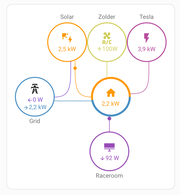

Hoe pas je die aan? Als ik het Energy dashboard wil aanpassen kan ik enkel de grote cards aanpassen, die jij laat zien staat er bij mij niet thuis.
ps. 491W is wel grof, maar je hebt ook een dikke rig natuurlijk :+
[ Voor 38% gewijzigd door Card Nox op 06-08-2025 14:33 ]
  • Rivanov
Card Nox schreef op woensdag 6 augustus 2025 @ 14:27:
Gisteren de relay vervangen, stelde weinig voor inderdaad, denk zo'n 10minuten mee bezig geweest.
Zojuist nog een keer de Zoe wat bijgeladen en geen foutmelding, so far so good.
Netjes opgelost door Myenergi!
Dit is de Power Flow Plus card. Dus geen Energy card. :)

Dat is precies de discussie die ik hier nu zie.
Ik kwam zelf op onderstaande uit.
Waarbij mijn conclusie eigenlijk is dat 11kW op een gewone 3x25A aansluiting, of 7.4kW op een 1x40A aansluiting eigenlijk niet kan als je aan de regels wil blijven voldoen.
Dat heeft ook te maken met de derating van de automaten als ze opwarmen.
Waardoor ze vanzelf een lagere waarde krijgen, hogere temperatuur? => Lagere afschakelstroom.
Zijn gewoon tabelletjes van.

Derating van automaten door temperatuur is gewoon een fysieke beperking, daar ontkom je niet aan.
Als het in de groepenkast lukt om een eenheid breedte vrij de houden aan beide kanten van de automaat, dan helpt dat al.
Maar als je automaat boven de 30 graden komt, dan ga je gewoon deraten. De max. belasting waarbij de automaat afschakelt loopt vanzelf terug.
Dat geld natuurlijk voor alle automaten in de keten... Dus ook de hoofdautomaat.
Als het koeler is dan kom je er vaak misschien mee weg, maar op warme zomerdagen is de kans groot dat het problemen geeft.
Voor de rest is een discussie of het mag, of selectiveit een eis is.
Los van de regels is de vraag of het prettig is als alles in huis uitgaat in plaats van alleen de laadpaal.

/edit: request was al aangemaakt op de Feedback pagina van Easee. Dus hopelijk pikken ze het op.
https://feedback.easee.com/
Afbeeldingslocatie: https://tweakers.net/i/gI7nqMgtdfztfLCLdN_dl856ulY=/x800/filters:strip_icc():strip_exif()/f/image/vZtt2AMfkPszDxwlpQQ4oBnu.jpg?f=fotoalbum_large

Heb je een bron voor dat deraten? Deraten is het beperken van de stroom. Volgens mij kunnen automaten dat helemaal niet.
Dat kunt alleen verbruikers laten deraten, bijvoorbeeld een laadpunt dat de stroom beperkt als er te veel huisvrrbruik is (load balancing dus).

Impact ga je alleen krijgen bij hele hoge temperatuur. De uitschakelkariktetistiek is sowieso tot 50 graden gegarandeerd bij een beetje automaat. Die is ook volgens de IEC/EN60947-2 zo getoetst. Dan heb je het dus over een omgevingstemperatuur van 50 graden en volle belasting. Als je een automaat goed aansluiten dan zou hij niet ineens moeten gaan trippen bij langdurig gebruik op de nominale stroom. In de vorige woning met ABB en nu met Hager ook nog nooit gehad. Een bron voor die 30 graden ga je sowieso niet vinden. Dat is zeker niet te warm.

DonJuape schreef op donderdag 7 augustus 2025 @ 08:03:
Hier staat die tabel bijvoorbeeld in:
https://storage.electrika...-hager-cat-19-090-099.pdf
Afbeeldingslocatie: https://tweakers.net/i/yuQhM3kgiN-q6zJa92ExFcizc5k=/800x/filters:strip_icc():strip_exif()/f/image/w0S8e8JNEvmZMMo459HcgnkK.jpg?f=fotoalbum_large
Wat je ziet is dat je boven de 30 graden snel gaat deraten.
Als de omgevingstemperatuur in de zomer richting de 30 graden gaat, dan zal het in die groepenkast nog warmer worden.
50 graden in de groepenkast is dan al gauw gehaald.
Meet maar eens de temperatuur op een warme dag terwijl je de auto aan het laden bent.
Je zal zien dat die automaat warmer wordt dan je denkt.
Nog wat interessant leesvoer.
https://sparkyninja.com/blog/circuit-breaker-grouping
  • deejeebv
RobbieT schreef op donderdag 7 augustus 2025 @ 13:07:
Maar dat levert toch geen veiligheidsprobleem op. Het enige risico is dat de automaat er uitklapt bij een lager als het nominaal vermogen. Dat is misschien vervelend, maar levert volgens mij geen risico's op.
  • RJan61
  • Registratie: Oktober 2021
  • Laatst online: 09-10 23:18
Volgens mij worden hier weer een aantal zaken door elkaar gehaald. De derating van een automaat heeft te maken met opwarming van buiten af. Dit is vooral in een industriële omgeving van belang, omdat er dan langdurig grootgebruik is. Maar in dit topic gaat het over thuisladen, en lang niet iedereen heeft een warmtepomp, oven, sauna en wasmachine die heel de dag door continue aanstaan. Hierdoor valt de opwarming in een doorsnee groepenkast best wel mee.
Dat de automaat van de laadpaal best wel warm wordt is een gegeven, maar zolang het de enige is die warm wordt (en er niet meerdere naast elkaar staan) heeft dit geen invloed op de specificaties.
