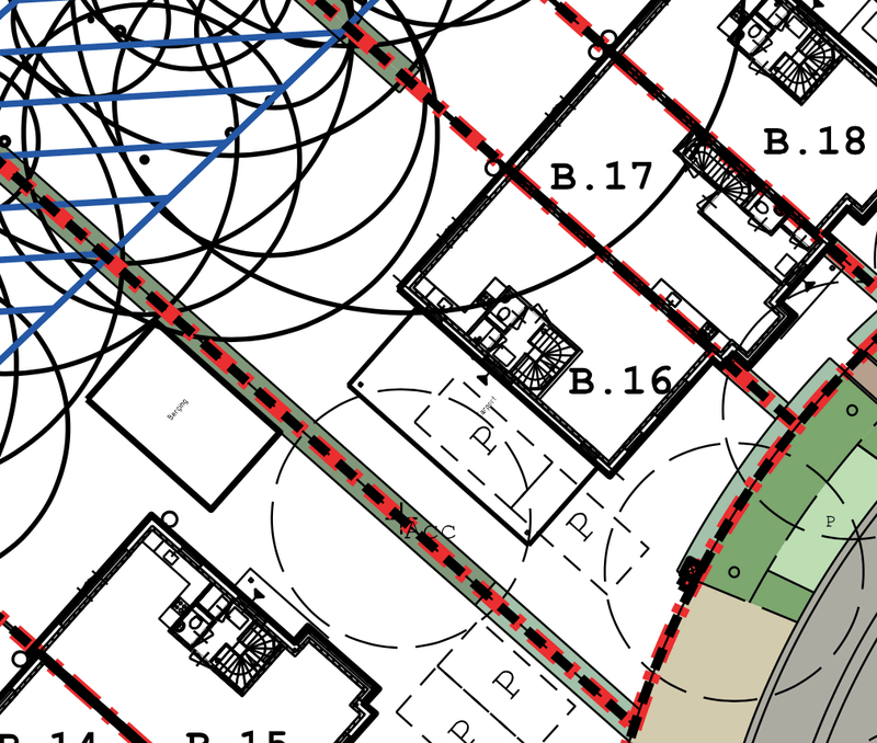

Heb even een update gedaan in mijn topic met betrekking tot een nieuw te realiseren PV installatie bij onze nieuwe woning. Betreft een installatie die "iets" groter is dan 17kW, vandaar dat ik toch met wat vragen zit.
https://gathering.tweakers.net/forum/list_messages/2130292
Wellicht kunnen de kenners hun licht hier weer over laten schijnen.

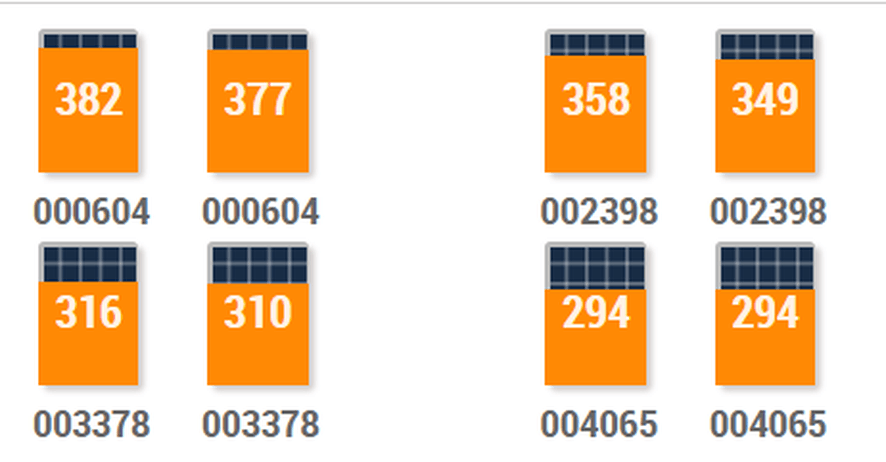

  • JvS
JvS
Ik heb hem zelf ook
Voor iedereen die zich zorgen maakte over de APS DS3's van @joezzt en mij (Joost en Joost? :P), de mijne doen weer > 320 watt per stuk 8-) *O*
Afbeeldingslocatie: https://tweakers.net/i/pNdjkGAKmpMlmFdh9vGYQ-ID2DE=/full-fit-in/4000x4000/filters:no_upscale():fill(white):strip_exif()/f/image/AmohT6tmHOcFm5v7zX4QpQ3b.png?f=user_large
  • joezzt
Andere Joost :) Ja, hier ook >320 W , 386W max nu vandaag, lijkt er op dat het Ok is nu, wel even wachten op wat meer zon, kan nog steeds misschien een DS3-L zijn nu ;)
Gibson S-1, Godin Multiac ACS SA, Camps Cut 500S, Roland Jazz Chorus-120 , King Tempo II 607, TMS320C10, SAM4L
  • Brokencore
Hier DS3 met piek op 404W en 397W, lijkt weer helemaal in orde!
(Wel benieuwd of de DS3-S, DS3-L en DS3 eigenlijk gewoon het zelfde zijn met een software limit?)

In onze nieuwbouwwoning krijg ik als voorbereiding voor PV panelen een leiding naar het dak. Nu moest ik een tijd geleden al aan de installateur doorgeven welke kabel ik van het dak naar de technische ruimte wil laten lopen, en omdat ik toen uitging van micro-omvormers heb ik een 5-aderig YMVK kabel van 4mm2 aan laten leggen.
Ik overweeg intussen toch een string omvormer te nemen. Nu is mijn vraag of de YMVK kabel ook geschikt is als DC-kabel? Ik overweeg 16 400W panelen aan te sluiten op een 3 fase omvormer. Kabellengte zal ergens tussen 15 en 20m zijn.
Of zit ik met een YMVK kabel vast aan micro-omvormers?

Het moet kunnen, maar verwacht protesten van je pv-installateur. De vraag is of de YMVK geschikt is voor de hoge gelijkspanning van de string(s) en er zullen aansluitkasten boven en in de meterkast moeten worden gemaakt. De pv-installateurs werken liever met eigen draad aan panelen en omvormer. Is er echt geen plek voor een omvormer op zolder? Waarom had je eerst voor micro-omvormers gekozen en hoe had je die aan die YMVK kabel willen aansluiten?
  • saturn21
  • Laatst online: 13:56
FransvWoerkom schreef op donderdag 7 juli 2022 @ 13:44:
Op het dak zal ik schaduw hebben door dakopstanden, een warmtepomp en door omliggende bomen. Ik had daarom oorspronkelijk voor Enphase willen kiezen. Zie ook mijn topic wat ik geopend had en de behulpzame feedback van mede-tweaker Ronald, waardoor ik nu toch een string-omvormer overweeg.

  • Angriebirdie
  • Registratie: Januari 2022
  • Laatst online: 10-06 20:06
Ik ben opzoek naar iemand die veel weet van PV installaties en ons van tips kan voorzien voor onze nieuwbouw woning :)
Deze wordt volgend jaar opgeleverd. Het betreft een hoekwoning met carport aan de zijkant. Op de carport wordt mossedum geplaatst. De schuine dakvlakken zijn 42 graden, Zuidoost en Noordwest richting, de carport is zuidwest richting. Zie foto B16.
Afbeeldingslocatie: https://tweakers.net/i/Asjr6E_QhvRuj9mIMK2r44UplVI=/800x/filters:strip_exif()/f/image/U70mCSCNT4V7mFMM7doux5WW.png?f=fotoalbum_large
Op het zuidoost dak komen standaard 6 panelen van slechts 325 wattpiek (beng norm) met 1 fase omvormer. Meer panelen passen hier niet vanwege een dakkapel. Noordwest dak komt een schuin dakraam en kunnen we achteraf eventueel 10-11 panelen laten plaatsen.
De carport is 9x4 meter met mos sedum bedekking. Zouden we hier (verhoogd) panelen op kunnen plaatsen?
Hoe zouden jullie adviseren de installatie na oplevering te doen? Ik moet deze maand bepalen of ik loze leidingen voor toekomstige PV panelen wil meenemen, maar ik heb geen flauw benul wat en hoeveel en waar ik deze nodig zou hebben. Ik krijg graag specifieke tips hierover wat slim is om te doen.
Wij zijn bereid de 325 wattpiek panelen weg te laten halen en betere te laten plaatsen. Of bijvoorbeeld deze 6 de verplaatsen naar de carport als dat praktischer is om op beide dakvlakken dezelfde installatie te nemen na oplevering van de woning.
[ Voor 7% gewijzigd door Angriebirdie op 07-07-2022 15:53 ]
  • Martinusz
  • Laatst online: 17:28
Angriebirdie schreef op donderdag 7 juli 2022 @ 15:49:
Loze leidingen zal vooral handig zijn van bijvoorbeeld meterkast tot de zolder/bovenste verdieping, of van meterkast naar een garage bijvoorbeeld.
Toevallig net een toko over de vloer gehad, wij hebben geen loze leiding van zolder naar meterkast en ook geen kruipruimte. Dat wordt dus buitenom via regenpijp, via het dak van het toilet (die zit bij ons "buiten" het huis) naar de meterkast, die naast het toilet zit.
Die meneer vertelde ook dat hij onlangs een nieuwbouw huis had met een eigenaar die dus ook speciaal voor PV een loze leiding in het meerwerk had zitten, bleek bij aanleg PV dat die leiding ergens halverwege ophield :X :X dus hou het goed in de gaten zou ik zeggen :P

  • siggy
  • Laatst online: 16-08 11:20
siggy
Wait.... what?
siggy schreef op dinsdag 5 juli 2022 @ 17:51:
- 9 zonnepanelen
- bluesun hybride omvormer
- honeybee optimizers op elk panel
- schaduw in de wintermaanden door hoger dak zijburen.
Waarom ik optimizer gebruik? Vanwege de schaduw, die trekt langzaam over/weg vanmijn zonnepanelen.
Punt is dat er plots zonder aanleiding de spanning van dag tot dag vrijwel rechtlijnig verlaagde. Ik heb dus zelf de +&- van de panelen gemeten en de Voc die ik zou moeten hebben klopt voor geen meter. Blijft nu wel stabiel vreemd genoeg. Íets blokkeert de spanning en ik kan wel het gehele systeem er weer afhalen, maar ik had gehoopt dat iemand dit wel eens gehoor of heeft meegemaakt.
Nou, dak opgegaan, vrij snel de probleempjes gevonden, leek het op de optimizer van de eerste paneel uit de string. Krengen om die te vervangen. Rest leek goed, spanning wel hoger, maar nog steeds slechts 140V. Kan ik weer het dak op. Die kapotte optimizer gaf exact de helft van de spanning door. Vond ik wel vreemd.
Toch maar zo'n swarm unit ff bestellen. Niet heel veel plek om op het dak te lopen.
Zucht. * siggy gaat weer het dak op....hopelijk niet nog 5 optimizers vervangen...

  • siggy
siggy
Wait.... what?
reneeke1970 schreef op vrijdag 8 juli 2022 @ 13:02:
Zou me eerder gaan afvragen waarom ze kapot zijn gegaan
Nou, wat een feest vandaag. Denk alle optimizers er maar tussenuit met de gedachte om dan issues stuk voor stuk aan te pakken. Spanning helemaal prima, maar vrijwel geen stroom. Dus ergens een paneel kaduuk. Werd me een beetje te heet op het dak, dus morgenvroeg ff snel het kapotte paneel vinden en kijken of die 'kapotte optimizer' daadwerkelijk kapot is, of dat het raar gedrag is van één kapot paneel in een string.

  • siggy
siggy
Wait.... what?
FransvWoerkom schreef op vrijdag 8 juli 2022 @ 19:20:
Hoe heb je vrij snel de probleempjes gevonden? Wat was er met die eerste optimiser? Gesmolten? Geblakerd? Wat bedoel je met een kapotte optimiser die 140V doorgeeft? Heb je de omvormer losgekoppeld van de string?
Omvormer zet ik uit als ik met de paneeltjes iets doe. Ik heb een 3x3 opstelling op het dak en had de string opengemaakt zodat ik 1x3 en 2x3 had. De 1x3 was goed qua spanning en de 2x3 zat nog het probleem. Di 'vermeende' kapotte optimizer gaf exact de helft van de Voc van het eerste paneel in de string door.
Niks gesmolten, optimizer ziet er feitelijk ongebruikt uit, maar toch vervangen en toen dacht ik dat het goed was. Alles weer aangesloten, bleek het toch niet opgelost te zijn.
FransvWoerkom schreef op vrijdag 8 juli 2022 @ 19:25:
Welke spanning is prima? Helemaal geen stroom? Zou het niet aan je omvormer liggen of meet je de stroom direct?
De Spanning die de omvormer toont is vrijwel gelijk aan 9x Voc. Maar geen strooom, 0.2A ofzo. Effectief wekt ie wel iets op, maar dit moet gewoon door een kapot paneel komen. Stroom heb ik nog niet direct gemeten, ga ik morgen wel doen voordat ik het kapotte paneel ga opsporen.
Ik vond het vooral vreemd dat in 4 dagen tijd de systeemspanning gelijkmatig naar beneden ging. Alsof er iets zeer langzaam aan het doorsmelten was. Ik begrijp wel nog altijd niet hoe een kapot paneel, wat juist minder en minder stroom doorgeeft ervoor kan zorgen dat een optimizer kaduuk gaat. Vind ik vrij onlogisch.
Gezien de issues op het dak, lijkt het me sterk dat de omvormer het probleem veroorzaakt heeft.

siggy schreef op vrijdag 8 juli 2022 @ 19:35:

FransvWoerkom schreef op vrijdag 8 juli 2022 @ 20:40:
Als er een kapot paneel is, dan zorgt de bijbehorende optimiser dat er wel stroom door loopt, maar de spanning nul is. Het idee van optimisers is juist dat de hele string het blijft doen (met minder spanning, maar wel stroom) als er een paneel in de schaduw ligt of kapot is.
Poeh het blijft een vreemd gevalletje wat ik heb. De stroom gemeten en die leek (met nog nauwelijks wat zon) mt 3,6A redelijk. Maar aan de andere kant komt dat niet in de buurt van de Isc van 11,5A. Sluit ik alles weer aan op de omvormer, geeft de omvormer wel de spanning prima door, maar stroom 'zakt' dan terug naar 0,6A.
Even wachten op de zon en dan benieuwd of de stroom op de omvormer stijgt... Anders nog eens Isc checken en kijken of die wel stijgt met de zon tov de omvormer. Maar dan vind ik het nog vreemd wat heeft kunnen gebeuren met de optimizers. Enorm slechte badge want veel fout kun je eigenlijk niet echt doen :S
Nou de stroom in de omvormer lijkt mee te stijgen. Dus so far so good.Factory reset gedaan op de omvormer. Spesc van de omvormer zijn prima, maar de settings zijn een beetje onnavolgbaar met weinig documentatie. Beetje dom van me, maar goed. Goede prijs, kan er accu's op aansluiten etc etc.

Zeker. maar zeker met mijn lage garagedak toch best wel veel schaduw over een deel van de panelen. Dus optimizers zal best wel wat schelen.
Ik weet niet of ik de fout ga vinden. De omvormer is in ieder geval bijzonder. Of er zit intern een zekering die getript was, of die settings kloppen niet met wat ze zouden moeten zijn. Maar goed, dat is mijn schuld om die omvormer te nemen. Ik had beter een Growatt kunnen nemen.
Ik ben redelijk technisch, maar elektro heb ik gewoon geen 'feeling' voor. Ik snap best dat optimizers/electronica kapot kan gaan, sub-par kwaliteit bijv., en met de rariteiten van de omvormer is het de vraag wat er precies aan de hand is/was. Maar ik had een optimizer van 1 paneel gemeten los van de omvormer, dus dan zegt mijn logica dat de omvormer geen invloed kon hebben. Maar zou een omvormer een optimizer kunnen vernaggelen?
Heel gek liggen de kabels ook niet, dat gaat ook niet met één string. Eens kijken of de komende dagen met wat zon er weer een bepaalde degradatie plaatsvindt. Zo niet, dan is mijn enige gok dat die optimizers toch niet je van het waren, of oude badge of wat dan ook. Want de specs zitten heel erg ruim in de specs die ik nodig heb.

siggy schreef op zaterdag 9 juli 2022 @ 11:03:
Okay interessant.
Optimizers zijn nu allemaal eruit. Het lijkt te werken nu, ik kijk het even een paar dagen aan en ga die optimizers stuk voor stuk testen zover dat gaat. Desnoods die 'kapotte' openmaken. Is wel een hoop gedoe om straks eventueel wel of niet weer optimizers te vervangen en terug in te steken.
Er is maar één test methode, en dat is aan een paneel hangen, en meten of de voc ook op de optimiser staat, moet exact overeen komen.
Als hij faalt met optimaliseren kun je dat alleen in de logging zien.
Open maken kun je vergeten, is dicht gegoten.....
Heb je al wel de 400 watt versie?
Oh, ennuh als ik je zo een beetje aan hoor zou ik toch maar eens testen met die omvormer, even bij iemand een gebruikte lenen ofzo....

reneeke1970 schreef op zaterdag 9 juli 2022 @ 12:23:
Ik heb Honeybee650's. Wilde namelijk eerst 550Watt panelen gebruiken, maar toen moesten de buren de dakgoot vernieuwen en paste het niet meer. Overkill, zeker, maar aangezien die nog ruim in de specs valt, mag toch geen issues geven.
Maar dat testen ga ik op de grond doen met de panelen die daar nog staan. Maar openmaken om te kijken of iets gesmolten is, kapot is kapot, veel meer kapot kan ik hem niet maken :P
Ja, ik krijg sterk de indruk dat de software voor de settings niet kloppen. Óf dat er een automaat zit die gereset wordt door een factory reset weer 'aan' wordt gezet. Het is geen cheapass ding, maar ik twijfel aan de functionaliteiten van de settings.
