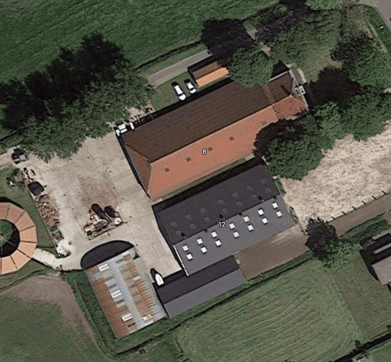

Afbeeldingslocatie: https://tweakers.net/i/8grfzJE39s2A9MphIlmmcP_GoJM=/800x/filters:strip_exif()/f/image/HPWDeCB3A0jjWjsC7GEWnryr.png?f=fotoalbum_large
Luchtfoto van de boerderij en de verschillende bijgebouwen. De schuur met het grijze dak zal gebruikt gaan worden voor de PV installatie. Ligt op zuid/ zuid-oost.

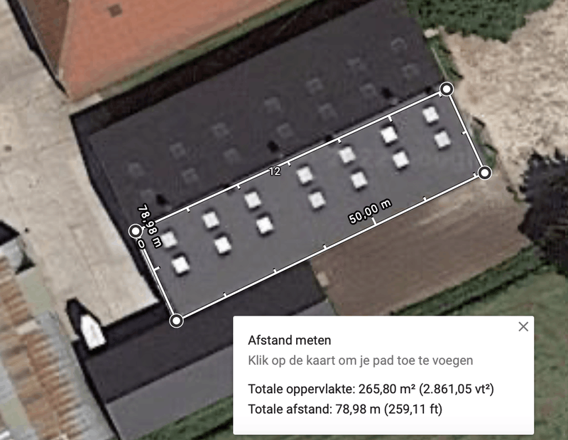

Ik heb op het dak genoeg ruimte voor het leggen van een grote PV installatie. De vraag is echter wat een verantwoorde installatie is die zorgt voor een goede verhouding tussen de kosten van de installatie zelf, de vaste kosten behorende bij de aansluitwaarde en de opbrengst van de terug geleverde energie.
Afbeeldingslocatie: https://tweakers.net/i/Y48Kx6WWK5DgpFux9PJbcOTKJhk=/800x/filters:strip_exif()/f/image/9esyG6WVruNaAq0wuh1Pg065.png?f=fotoalbum_large
Google maps plaatje met oppervlakte berekening. Het betreffende dakvlak is ongeveer 31m x 9,7m.

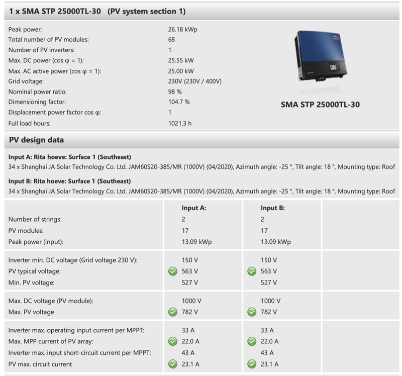

Heb voor het ontwerp een opzet gemaakt in Sunnydesign. Helemaal vol leggen op dit dakvlak kom ik op 140 panelen! >:) Dat lijkt me wat teveel dus ben uitgegaan van 68 panelen. Mijn ontwerp is gebaseerd op JA Solar panelen van 385w, aangezien ik hiervan nog 15 heb klaarstaan.

Gewoon 17kW omvormer capaciteit nemen, verlies je maar paar procent opbrengst mee.
Of gaan tweaken en neem een 25kw omvormer die je dynamisch afknijpt obv het eigen verbruik. Soort loadbalancing

  • busscherski
  • Laatst online: 23-10 00:33
Ik ken een situatie waar 31 kWp (toen was dit dakvlak vol) richting steil zuid op een 25 kW omvormer lukt op 3x25A met nauwelijks eigen verbruik in het weekend. Onbegrensd.
Afbeeldingslocatie: https://tweakers.net/i/18sgld6lPs6cQLhkaQZ1PyoU8z4=/x800/filters:strip_icc():strip_exif()/f/image/lgCbl9HD6SQqpprQb1pakSn5.jpg?f=fotoalbum_large
Dat wil natuurlijk niet zeggen dat het bij iedereen lukt. Dynamisch begrenzen kan natuurlijk altijd nog en de meerkosten voor een 25 kW model zijn beperkt.
Goodwe is wel gunstiger, die zal out of the box in geval van hoog netvoltage het vermogen terugschroeven in plaats van volledig uitschakelen zoals de meeste merken.
Als je kunt 5 x 10 mm2 kabel gebruiken, minder spanningsval.
35 kWp op een 25 kW omvormer topt uit mijn hoofd 2% af. Lijkt me een prima situatie. Gewoon met 3x25A als je dat aan durft. Dynamisch begrenzen zie ik als optioneel.
Dan heb je natuurlijk wel een 32 A krachtaardlekautomaat achter een 25A hoofdzekering dus dat is niet selectief. Dit voldoet niet aan alle richtlijnen, maar kan wel.

Wij installeren aan de lopende band 450Wp panelen op een Enphase IQ7+.
25A per fase beschikbaar delen door 1.26A piek uitgaande stroom per micro = 19 stuks IQ7+ per fase dus 57 stuks IQ7+ dus 57 stuks 450Wp panelen = 25.650Wp op je dak. Pijn door aftoppen is zo'n 1 á 2% per jaar op totaal geschat vermogen.
Bovenstaande kan dus gewoon op je 3x25A aansluiting.
Als je gek wil gaan doen heeft Enphase ook de optie voor Export Power Limiting en kun je over je hoofdzekering heen gaan. Het systeem biedt zijn stroom dan eerst aan aan de consumptie om het daar af te romen. Daarna kun je het laten knijpen op je hoofdzekeringswaarde en levert hij nooit meer dan 3x25A om die te beschermen.

Frozenberg schreef op maandag 23 mei 2022 @ 22:09:
Foto's
Ik zou aanraden de grijze bolle schuur ook te gebruiken voor een rijtje portret naar oost en een rijtje portret naar west ivm spreiding van PV stroom op een dag.
  • ds23man
  • Registratie: Oktober 2021
  • Laatst online: 21-11-2023
ds23man
Eenum
Dat is een oude romney loods, daar wordt je niet echt blij van om daar wat op te leggen.
17,5 kWp zuid Vaillant Arotherm plus 55/6, 75/6 en 125/6
  • drboneym
  • Registratie: Oktober 2020
  • Laatst online: 25-10 11:29
ds23man schreef op woensdag 25 mei 2022 @ 07:28:
Ah joh, niet zo snel opgeven. Kwestie van 2 stevige ladders en dan alles vanuit de ladder doen.
  • ds23man
ds23man
Eenum
Wel even ronde panelen bestellen dan.

  • Frozenberg
  • Laatst online: 26-10 16:39
Lardman schreef op dinsdag 24 mei 2022 @ 19:51:
3 opmerkingen,
1 aftoppen is geweldig, gooi het dak zo vol als je kunt op een 17kw omvormer. Verzwaren is niet nodig
2 bij de huidige tarieven is 80% van kaal levertarief al 10 cent, dus geen zorgen, produceer wat je kunt
3 bekijk het niet alleen financieel maar ook met het oog op zo vaak mogelijk stroom opwekken IPV zo veel mogelijk. Kijk wat je kunt missen en zet 88 panelen in 4 strings op een mooie SMA, ga je geen spijt van krijgen
1. Wanneer ik kies om 3 x25a te behouden dan zal aftoppen denk inderdaad de beste optie zijn. Overdimensioneren op een 17kw omvormer is een goede optie.
2. Ik zie de teruglevertarief ook niet zo somber in. Met een dergelijk grote installatie is het bij €0,10 alsnog serieus geld. En ik denk dat de komende jaren die €0,10 een conservatieve inschatting is.
3. Die spreiding over de dag lijkt me een goede optie echter zie ik niet een goed alternatief dakvlak die zich leent voor een andere oriëntatie. De Romney loods zal worden afgebroken. Dan houd ik enkel substantieel noord dakvlak over. Dat lijkt met niet echt optimaal om daar panelen op te leggen wanneer ik ze makkelijk op 1 dakvlak kwijt kan.
  • Frozenberg
Dre schreef op dinsdag 24 mei 2022 @ 21:04:
168 panelen is alleen die schuur toch. Het rode dak heb je ook nog beschikbaar. En noord en nog wat andere daken.
Je zou eens een spreadsheet moeten maken met de oplossing 68 panelen op 3×25A versus bijvoorbeeld 300 panelen op 3×80A. En risico's met hogere en lagere tarieven, ander regelgeving etc.
Panelen bijleggen is vaak relatief goedkoop. Het eerste paneel is het duurste :P
Ik kies ook liever voor een wat groter omvormer dan de 17kw varianten. Mocht ik dan in een later stadium bij willen leggen dan past dat en mocht 3 x 25A niet toereikend zijn dan is de stap naar 3 x 35/40A nog makkelijk te maken.
  • Frozenberg
Navi schreef op dinsdag 24 mei 2022 @ 23:09:
De SMA 25000TL-30 zijn volgens mij EOL of gaan dat binnenkort, vervanger is de Tripower X serie:
https://www.sma-benelux.com/producten/sunny-tripower-x.html
Bij mij komen de panelen rond september, had eerst de 20000TL-30 maar dat wordt nu dus de Tripower X 20.
Op 60x400Wp (20 oost, 40 west), 3x25A, omvormer softwarematig begrenst op 17kW
Kan zo snel niet een prijs vinden bij deze nieuw serie. Worden ze al uitgeleverd en waar moet ik aan denken bij een x 20 of x 25?
Maar daarnaast vraag ik me af of ik veel gelukkiger wordt van een SMA t.o.v. bijvoorbeeld een Goodwe. Verwacht een redelijk prijsverschil terwijl ik niet zo snel de voordelen zie. Maar ik laat me graag overtuigen!
  • Frozenberg
busscherski schreef op woensdag 25 mei 2022 @ 07:12:
Upgraden naar 3x35A zou ik niet aanraden. Het kost geld en in eerste instantie gaan ze geen andere kabel aanleggen.
Panelen op noord leggen heeft niet mijn voorkeur, alleen in de zomer heb je een vroege ochtend en late avond waar die panelen even een uurtje wat meer doen dan zuid.

  • busscherski
Frozenberg schreef op donderdag 26 mei 2022 @ 21:03:
Is dit toevallig je eigen situatie. Wat voor maximale Ampere zie je met een dergelijke installatie? Beetje de grenzen opzoeken is natuurlijk nooit verkeerd! >:)
Niet bij mezelf. De logging laat hoge netvoltages zien, smorgens om 5:30 al 245 V AC, bij belasting zelfs boven 260 V AC. Geen idee in hoeverre de Goodwe dit accuraat meet. Maar goed, hoe hoger het voltage, hoe lager de stroom... De limiet van deze 25A automaten is proefondervindelijk vastgesteld op urenlang 32 A. Dynamisch begrenzen is wellicht iets eleganter.
Een onbegrensde 25 kW omvormer achter een 3 x 25A aansluiting raad ik dan ook niet aan. Wil alleen even aangeven dat het kennelijk mogelijk is.

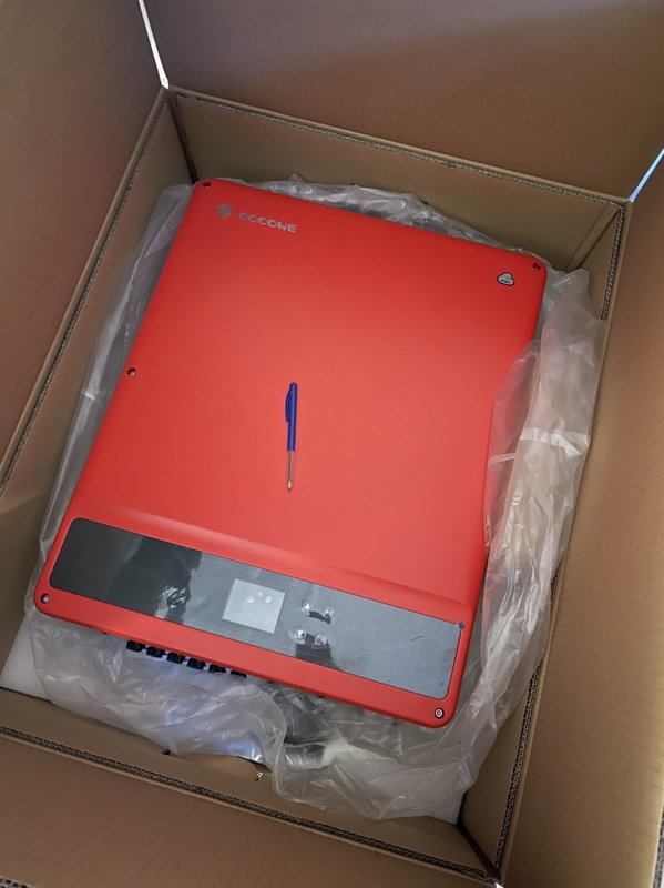

  • Frozenberg
Na lange tijd maar even weer een update over het Pv project voor onze nieuwe woning. Naast de Pv installatie zijn er nog honderden andere dingen die aandacht verdienen dus met die reden had ik het even in de ijskast gezet.
Inmiddels heb ik de panelen op afroep staan. In totaal 60 x Ja Solar JAM60S20-385-HC B.
De omvormer was nog een dingetje (iets met schaarste en levertijd). Ik had op basis van de adviezen besloten om de omvormer een maatje kleiner te nemen en te gaan voor een 17kW. Flink aftoppen maar wat vriendelijker voor de aansluiting (3x25).
Echter de enige omvormer die op voorraad / leverbaar was die past bij mijn beoogde installatie was de Goodwe GW25K-MT-RS485. Onder het motto 'Go big or go home" deze maar besteld.
Wat een bakbeest is het. Die ga ik niet in mn eentje op kunnen hangen >:) Afbeeldingslocatie: https://tweakers.net/i/LCupoi1VqIIfc2qyQAXY-w1Qt8U=/x800/filters:strip_icc():strip_exif()/f/image/Z6B9ZgLzFJowGnMTlNDaA5qr.jpg?f=fotoalbum_large
De omvormer zal begrenst gaan worden op ongeveer 17kW. Ik ben momenteel aan het onderzoeken of ik dit kan doen mbv een Goodwe SEC1000 (Smart Energy controller). Deze geeft de mogelijkheid om de export limiet in te stellen op basis van het directe verbruik en de opwek. Op die manier zou in theorie je altijd maximaal/optimaal moeten kunnen terugleveren. Iemand ervaring met deze oplossing van Goodwe?Afbeeldingslocatie: https://tweakers.net/i/7lofM8-bKCSgVErK1Fo7XR_S0Ys=/800x/filters:strip_exif()/f/image/z9NqQfWk7C4y8eHht7VT3ET1.png?f=fotoalbum_large
