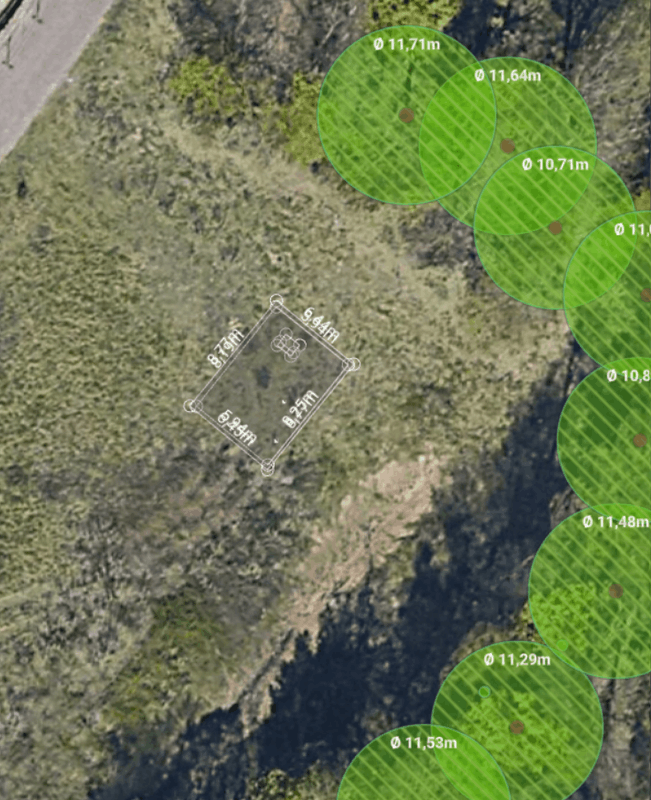

  • Schaduw: om de zichtbaarheid van de warmtepomp en zonnepanelen de verminderen waren wij verplicht dakopstanden van circa 40cm te hanteren :/ Daarnaast is de warmtepomp circa 1m20 hoog, en staan richting oosten en zuiden hoge bomen.

Ik heb zelf al met de SolarEdge Designer een aantal varianten gemaakt. Hierbij heb ik SolarEdge puur als designer gebruikt, qua omvormers wilde ik echter of Enphase of SMA met Shadowfix toepassen (zie ook vragen hieronder).
Op ons dak leek mij een oost-west plaatsing van de panelen het gunstigste, die bij ons echter neerkomt op een ZW-NO plaatsing. Qua panelen leken grote panelen (2m lengte) ongunstig omdat deze niet optimaal binnen de afmetingen passen. Standaard panelen (1.75m lengte) lijken veel beter te passen.

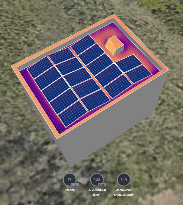

Met 10 graden hoek, rijafstand van minimaal 10cm, vrije zone tussen zonnepanelen en dakopstanden van circa 30cm kom ik op de volgende twee ontwerpen, eentje in portrait en eentje in landscape. Hierbij ben ik uitgegaan van Trina Vertex Mono 400 Black White 1/3 Cut PERC panelen. In het eerste plaatje heb ik de locatie van de dakdoorvoeren ingetekend.

  • Plaatsing: wat vinden jullie van de plaatsing? Het zit nu vrij dicht tegen de dakopstanden aan met circa 30cm ruimte, waarbij ik ook niet goed weet of de stellage nog extra ruimte benodigd. Qua dakdoorvoeren kom ik er niet zo goed uit omdat dit van zoveel factoren afhangt (precieze plaatsing, ontwerp van montagemateriaal, etc.). Het lijkt wel gunstig dat in landscape plaatsing de dakdoorvoeren onder het hoogste deel tussen twee zonnepanelen lijken te vallen? Gewoon ter plekke proberen en desnoods improviseren?
  • Landscape vs. portrait: wat zou hier het advies zijn? Ik begreep dat panelen soms (vaak? altijd?) uit twee delen bestaan die met een bypass diode onafhankelijk van elkaar kunnen werken en daarmee zelf in beperkte mate met schaduw om kunnen gaan. Dat zou natuurlijk ideaal voor de schaduw van de dakopstanden zijn aangezien deze hooguit op de onderste helft van het paneel zal vallen. De keuze landscape/portrait moet ik wellicht daar vanaf laten hangen? Weet iemand of die verdeling altijd standaard is (b.v. in de lengterichting, of juist in de breedte), of hangt dit van het type paneel af?
  • Omvormers: gezien de schaduwsituatie wilde ik eigenlijk voor Enphase micro-omvormers gaan (waarschijnlijk IQ7+ voor de genoemde 400W panelen) maar er wordt hier vaak geschreven dat SMA stringomvormers met Shadowfix ook goed kunnen werken. Zou dit ook voor onze situatie kunnen gelden?
Ander advies/tips zijn uiteraard van harte welkom _/-\o_

Legmateriaal heeft een ruim handje cm extra nodig en een paar cm tussen de panelen... Klemmen gaan er tussen.
Met 30cm rondom zit je in principe riant.
Bijna alle panelen zijn in 3 lange strips voorzien van bypass diodes. Uitzondering Hyundai: 2 bijna vierkante helften.
Panelen gaan zelf niet met schaduw om. Dat is manipulatie van de stroom/spanning door omvormer waardoor diodes gaan geleiden/bypass.
Je hebt 16 en 17 panelen ingetekend... De 17 leveren waarschijnlijk onafhankelijk van diode configuratie meer op, en ik zie nog een 18e passen.
Ik zou geen Enphase doen. Pak dan APS DS3-L als je per se micro omvormers wil. Maar SMA gaat het ook prima doen.
Als je toch met micro's gaat werken, dan kun je ook 1 of 2 rijen met een langer paneel doen. Bijvoorbeeld Hyundai 400 en Hyundai 490.

Als ik het goed begrijp zijn de standaard panelen met 3 lange strips voorzien van bypass diodes dus het beste om in landscape te leggen als je schaduwvorming door dakopstanden verwacht?

Een standaard paneel is in 3 delen te bypassen bij schaduw over de lange zijde van het paneel.
De Hyundai in 2 delen en gaat beter om met een schaduwprofiel langs de korte zijde.
Bij jouw ga je beide hebben. Dus je kunt niet winnen... Dus niet al te druk om maken.
