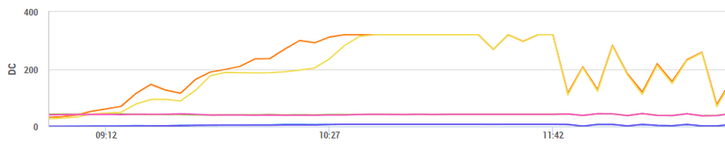

Komt door de lagere buitentemperatuur
SRK35ZS-W

Ik heb vandaag 2 extra panelen (72 cells) aangesloten op de 2e aansluiting van mijn Goodwe 4200 (D) NS , een string die ik nog verder ga uitbreiden Tot mijn grote verbazing ging de totaalopbrengst onderuit, tot 800W, het string voltage bleek opeens 80V ip 450.. Eens beter gekeken en in de app en portal heet deze omvormer GW4200-NS en zo lijkt ie zich ook te gedragen. Hij rapporteert maar 1 string sowieso
Alsof de 2 aansluitingen intern gewoon parallel zijn doorgelust. Want 80V is wat ik ongeveer zou verwachten van de 2e string. BIj loskoppelen ging de omvomer weer naar 450v...
Ik kan echter nergens een model 4200 NS vinden, de NS serie loopt tot 3000W .
Heb ik een DNS met identiteits problemen? Of heb ik gewoon een NS model wat officieel niet bestaat, Wat zien DNS gebruikers in hun app, staat daar bij het model NS of D NS . ZOu ik de 2 strings moeten verwisselen? Of de omvormer opnieuw opstarten zodat ie in 2 string mode komt ? Ik heb al gekeken in de handleiding of ik een setting kan vinden die dir regelt, maar nee...

exroosje schreef op maandag 4 juli 2022 @ 15:00:
Intern zijn ze inderdaad parallel doorgelust. Kun je die 2 anders niet in serie erbij zetten of gaat hij dan over zijn maximale spanning? Ik weet niet of die 2 panelen in de zelfde richting en hellingshoek liggen?

zonnefreak schreef op maandag 4 juli 2022 @ 15:11:
Dat geldt toch niet voor een 4200 DNS die volgens de specs 2 MPPT trackers heeft? Het model dat ik tot vandaag ook dacht te hebben?
Waar komt deze 4200NS dan vandaan want ik kan dit model nergens vinden online . Hoeveel A zou deze aankunnen (een DNS 2 keer 11...)
Deze 2 erbij in serie gaat nog wel , maar dan is het ook echt op. Ze staan in een andere orientate dus nu een optimizer ertussen. Optimaal is het dus sowieso niet.
Klopt het dat andere DNS eigenaren dit ook in de app terugzien als modelnaam?

exroosje schreef op maandag 4 juli 2022 @ 15:58:
Toen je vertelde dat je spanning naar beneden ging naar 80 Volt had ik de conclusie getrokken dat deze intern parallel gemaakt moest zijn. Was misschien een denkfout van mij.
Ik vermoed dat die D voor Dual MPPT staat. Als nu in jou app en portal maar 1 string te zien is en er staat op jou type plaatje echt DNS dan is er ergens toch iets goed fout gegaan.
Misschien toch even contact op gaan nemen met de leverancier van deze omvormer en het probleem voorleggen? Even een hele gekke vraag misschien maar om alle fouten even uit te kunnen sluiten. Heb je nu precies het zelfde probleem als je de 2 stringen omwisselt met de ingangen.?

zonnefreak schreef op maandag 4 juli 2022 @ 16:35:
Ja dat heb ik ook geprobeerd. De lange string (13 panelen) op ingang 1 en de korte op ingang 2 . Omvormer startte niet eens op (want <120V) Pas toen ik string 2 eruit haalde startte de boel weer op.
Ik ben wel benieuwd of dit bij anderen met een D- NS wel werkt en of die inderdaad als D-NS in de app wordt gelist.

exroosje schreef op maandag 4 juli 2022 @ 17:20:
Laten we inderdaad even afwachten wat ervaringen van andere zijn. En anders toch contact opnemen met je leverancier.
Staat echt dns…..Afbeeldingslocatie: https://tweakers.net/i/1iUc9vY8xSFD0KEiqMepXzU1rPk=/full-fit-in/4920x3264/filters:max_bytes(3145728):no_upscale():strip_icc():fill(white):strip_exif()/f/image/CEaVksmbdcLTJWg1RPKBPqXy.jpg?f=user_large

Ter info, de APS DS3 lijkt nieuwe firmware te hebben sinds vandaag. Hiermee begint ie al vanaf 1-2 W te produceren ipv eerder pas vanaf ~ 10W.
Afbeeldingslocatie: https://tweakers.net/i/Q22Uumi5MvXN-NGTe8dKYhkZbzs=/800x/filters:strip_exif()/f/image/jxiKzXmXmXXFRiwAWqbBVsq7.png?f=fotoalbum_large
Afbeeldingslocatie: https://tweakers.net/i/CGQrMeQnsLN7m6exfxVvktZVTMw=/800x/filters:strip_exif()/f/image/cNqXUarBpdi69okhtLHLW2iX.png?f=fotoalbum_large

  • joezzt
joezzt schreef op dinsdag 5 juli 2022 @ 11:17:
De grapjassen hebben ervoor gezorgd dat mijn DS3 denkt dat ie een DS3-S is geloof ik, hij capped nu op 320W per paneel:
Afbeeldingslocatie: https://tweakers.net/i/8m_ka4DK_Oq0JZqUeiMJI0NGIM8=/800x/filters:strip_exif()/f/image/7pF6IlbbFlyoJvxVlvY9FIJM.png?f=fotoalbum_large
Heeft iemand hetzelfde fenomeen ? Ik heb 2 DS3-en die allebei hetzelfde vertonen.
Gibson S-1, Godin Multiac ACS SA, Camps Cut 500S, Roland Jazz Chorus-120 , King Tempo II 607, TMS320C10, SAM4L

joezzt schreef op dinsdag 5 juli 2022 @ 13:15:
Hier zelfde gedrag, beide DS3 zijn niet hoger als 320W gekomen vandaag.
Yep ik heb er vier en die maximeren ook ineens op 320watt per kanaal.
Afbeeldingslocatie: https://tweakers.net/i/cZoyT4uMfdNf7SUpsmUbeiwb3Pw=/x800/filters:strip_icc():strip_exif()/f/image/S7TZztySmY3oaPbXTyCwAEsa.jpg?f=fotoalbum_large

JvS schreef op dinsdag 5 juli 2022 @ 17:53:
Je kan toch aan je serienummer zien of je een DS3 of S hebt. DS3's serienummers beginnen met 704.
DS3-L begint met 703. geen idee waar de S versie mee begint.
en op mijn DS3-L staat gewoon op de omvormer DS3-L. Dus zou er bij jullie DS3-S op moeten staan.

Ik heb hem zelf ook
Gratje schreef op dinsdag 5 juli 2022 @ 17:57:
ik heb gewoon de normale ds3, altijd al gehad. Serienummer begint idd met 704. Ik ga ervandoor dat ze niet op mn dak zijn geklommen om het te veranderen :). Ze lijken wel softwarematig gedowngrade.

Ik heb iig even een support request ingestuurd. Denk dat er al veel mensen geklaagd hebben. Maar doe graag even mee

@JvS das wel een zure dan, Ik heb er DS3-L op liggen en die doen nog steeds wat ze horen te doen. 365 Watt per kanaal ook vandaag.
Je kan zeker nergens zien welke software versie in je inverters zit of wel?

Nee maar gezien ik niet de enige ben bij wie dit sinds vandaag zo is, ben ik niet zo bang dat dit lang gaat blijven.
  • VidaR-9
Hier liggen 15 * 365 REC panelen op west - dus totaal 5.475Wp. Nu had ik eerder al uitschieters van ~5.8000W vermogen en begreep hier dat dat blijkbaar kan.
Vandaag zit ik zelfs op uitschieters tot 6.030W. Wat meer is dan het nominale vermogen van de omvormer (6.000W). Ik zou verwachten dat er afgetopt zou worden op 6.000W of mis ik iets?
Ben hier wel nieuwsgierig naar aangezien er nog 8 * 365 bijkomt op oost.
