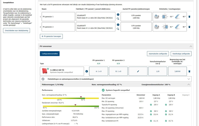

  • AUijtdehaag
Ook een 3.6 volgens sunnydesignweb
Afbeeldingslocatie: https://tweakers.net/i/1GuqiP2e04zVHNwOqNauqB2e07U=/800x/filters:strip_icc():strip_exif()/f/image/4WE4ny73TK5GdbZf2cIDp60H.jpg?f=fotoalbum_large
(niet helemaal dezelfde panelen ingevuld, maar wellicht hetzelfde resultaat)

  • AUijtdehaag
Een 3.6 voldoet ook. Zie plaatje erboven.
Die past nog op een 16A groep. (Komt beter uit als je 3-fase hebt)
Tenzij je nog meer panelen plaatst uiteraard. (Verslaving)

  • AUijtdehaag
Met 2880 Wp per kant, mag je in je handjes klappen als dat uberhaupt 3600 watt in totaal haalt.
Dus nee, elke 3.6 kW omvormer is geschikt voor jouw oost west met 16 panelen.

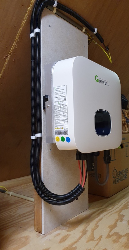

Alleen beetje jammer van de + en - kabel in 1
Flexbuis

Het kan op zolder aardig warm worden in de zomer dus maar even een afzuiging boven de omvormer geplaatst.
Het scheelt aardig met de temperatuur.
De fan heb ik op een temperatuurregeling geplaatst.Afbeeldingslocatie: https://tweakers.net/i/FIssC45n-Q_QIi0HX10JzuX-Nk8=/x800/filters:strip_icc():strip_exif()/f/image/cg07LYOdVnpdpgeUIb0y7zUW.jpg?f=fotoalbum_large
Afbeeldingslocatie: https://tweakers.net/i/l05PraENf-wBFUN4Me5Vr4jxG6s=/x800/filters:strip_icc():strip_exif()/f/image/dQqISiqEvhrxKB8LmXcC78Xs.jpg?f=fotoalbum_large
  • Rouske
  • Laatst online: 09:34
Daar had je ook een ventilatie pan voor kunnen gebruiken ipv nu een pijp naast je panelen...

gerthallink schreef op vrijdag 1 juli 2022 @ 19:02:
De fan heb ik op een temperatuurregeling geplaatst.[Afbeelding]
Ik denk eerlijk gezegd niet dat dat effectief is.
Als je de omvormer wilt koelen dan dien je direct vóór of ná de heatsink lucht te verplaatsen. Bijvoorbeeld 3 van die computer-fans op een rij. Dan koel je hem actief. Dat kan ook gewoon met warme lucht.
Als je de zolder wilt afkoelen dan is het debiet van 1 zo'n computer-fan veeeel te laag. Dat is vrijwel verwaarloosbaar, en de omvormer koelt er ook niet door.

de Peer schreef op zaterdag 2 juli 2022 @ 10:39:
Kan wel merken dat ie wat doet op zolder, hij ververst ongeveer 150m3/h
Deze fan wordt wel gebruikt om kleine ruimtes te ventileren.
  • de Peer
  • Laatst online: 14:14
de Peer
under peer review
gerthallink schreef op zaterdag 2 juli 2022 @ 11:09:
ah ok het leek een standaard 120mm computer fan.
