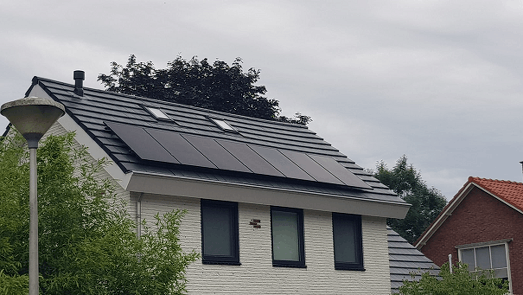

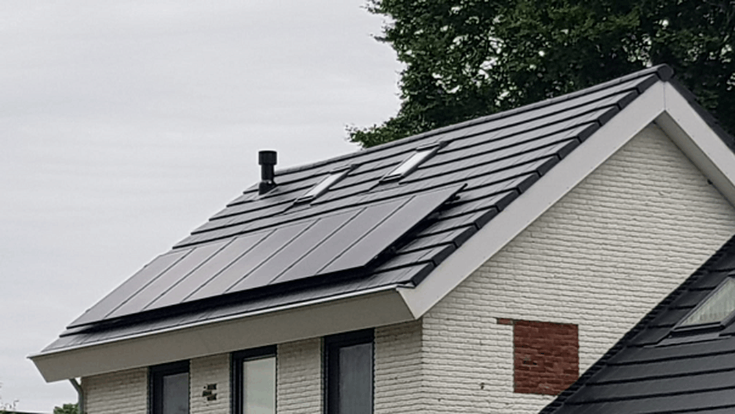

Hier zijn vast mensen thuis in de verschillende opties voor dakhaken. De standaard installateur van de aannemer raadt een in-dak systeem af om de bekende redenen (efficiëntie, brandgevaar, kosten). Hij stelt een op-dak systeem voor wat dan met standaard Clickfit EVO dakhaken wordt bevestigd.
Nu krijgen we platte dakpannen, bij vrijwel alle daken met een op-dak systeem met platte dakpannen valt me op dat de panelen juist nog wat ruimer boven het dak lijken te liggen dan bij "normale dakpannen". Dat is natuurlijk logisch als dezelfde dakhaken gebruikt worden doordat de dakhaken aan de onderkant van de dakpan "golf" geïnstalleerd wordt.
Ik begin te overwegen de strijd voor een in-dak systeem maar op te geven en voor op-dak te gaan, maar dan zou ik wel graag het systeem zo plat mogelijk op het dak met vlakke dakpannen willen hebben. De installateur kent alleen de Esdec Clickfit EVO dakhaken en lijkt niet heel gemotiveerd om verder te zoeken. Heeft iemand hier ervaring met dakhaken welke beter geschikt zijn om een systeem op een dak met platte dakpannen te monteren?
Hieronder een voorbeeldje van hoe het wat mij betreft niet moet:
Afbeeldingslocatie: https://tweakers.net/i/aUN8JSz4F2pU-PY3BhBq9t_kC3Q=/full-fit-in/4000x4000/filters:no_upscale():fill(white):strip_exif()/f/image/l0Qye4QdvgzImdjkg3Q1levU.png?f=user_large
Afbeeldingslocatie: https://tweakers.net/i/67nvNv7qAZmuyJYP_rDZ1J4m_fQ=/full-fit-in/4000x4000/filters:no_upscale():fill(white):strip_exif()/f/image/BEf7MO48uYs4TtdZI8OHpb1N.png?f=user_large
En nog een voorbeeldje van een systeem op een dak met slechts licht gegolfde pannen (en daarachter nog een net iets minder laag gemonteerd systeem). Het lijkt me dat hier toch wat minder hoge dakhaken zijn gebruikt? Het ziet er wat mij betreft esthetisch al een stuk beter uit (komt deels ook doordat het dakvlak vrijwel geheel gevuld is.
Afbeeldingslocatie: https://tweakers.net/i/eGLJ76tm6HRGevK6q66D8gykVO0=/800x/filters:strip_icc():strip_exif()/f/image/xUzGujATgl9FUcuWtxDaPxW8.jpg?f=fotoalbum_large
Ben benieuwd naar de mogelijke opties.

Batilan schreef op zondag 26 juni 2022 @ 19:31:
Zou juist blij zijn met de hoogte, betere ventilatie, koelere panelen dus meer opbrengst

@Batilan het dak zo vol mogelijk leggen, dan valt het niet zo op ;).
Verder hulde voor je installateur dat hij je van in-dak af heeft gebracht wmb. Behalve 'mooier' zitten daar alleen maar nadelen aan.

Termy schreef op zondag 26 juni 2022 @ 19:38:
@Termy @reneeke1970 Ik denk dat ik aardig op de hoogte ben van de nadelen van in-dak, ook hoe je veel van de nadelen kunt beperken, esthetiek is niet voor iedereen van belang, voor mij wel :)
Ik hoop dus dat er ook nog mensen zijn die verstand hebben van dakhaken en daar iets over kunnen zeggen mij verder zou helpen wat esthetiek betreft. Een PV systeem is voor mij niet (uitsluitend) het maximaliseren van de kWh/kWp/€ ratio. Ik weet intussen dat dat voor Reneeke het hoogst bereikbare is :+
Overigens heb ik me nog niet geheel gewonnen gegeven, het kan nog steeds een in-dak systeem worden :*)

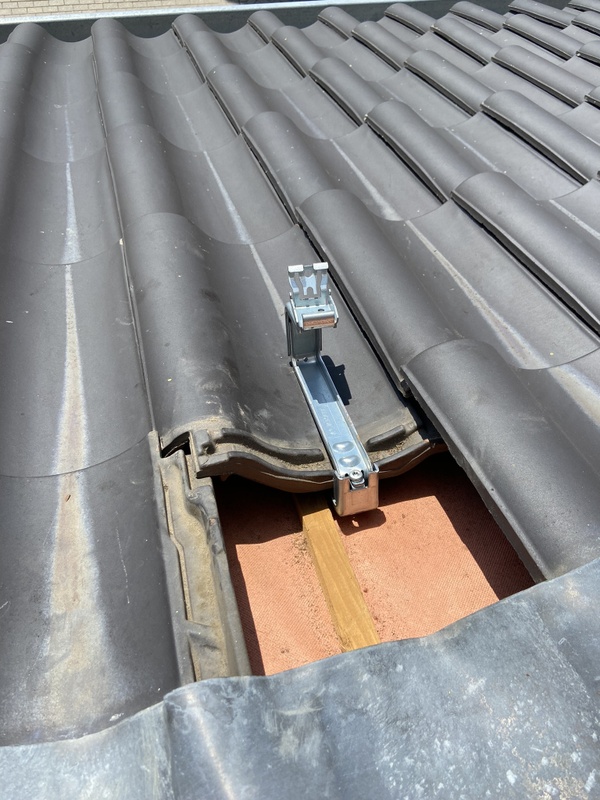

Batilan schreef op zondag 26 juni 2022 @ 20:23:
Neem het oude model clickfit verstelbare haak, haal het verstelbare gedeelte eraf, dan blijft er alleen een omhoog staande aluminium strip over(met gat erin ). Leg je rails plat op de pan, laat hem tegen de haak zakken, boor er vervolgens een m6 bout doorheen, en dichter op je dak kan het niet worden. Kost alleen paar uur extra werk....

reneeke1970 schreef op zondag 26 juni 2022 @ 21:03:
Dan zou ik geen Clickfit nemen maar een platter frame, dan komen de panelen nog dichter tegen je dak aan. Clickfit zonder "klik" is ook zonde van het geld en materiaal dat je niet gebruikt.

Martin7182 schreef op maandag 27 juni 2022 @ 09:23:
Ik heb geen merk rails genoemd, mag ie zelf kiezen.
Ik spreek alleen over de haak, en die is meen ik de goedkoopste die je op de markt kunt vinden.

reneeke1970 schreef op maandag 27 juni 2022 @ 10:21:
Al meerdere mods mee uitgehaald.. prima haakje :+

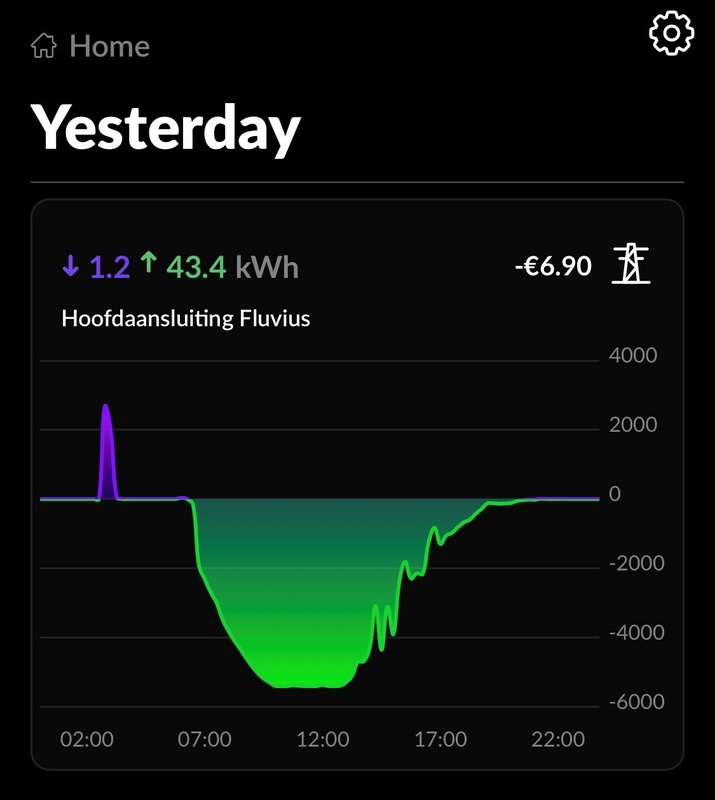

Soullancer schreef op maandag 27 juni 2022 @ 16:19:
Weet iemand of je bij een omnik omvormer (4KTL2) een string groep zo kan aansluiten dat allebei de mppt ingangen geactiveerd worden zodat je het volle vermogen van de omvormer kan gebruiken?
Als je dit soort grafiekjes krijgt:
Afbeeldingslocatie: https://tweakers.net/i/uKoIXGWumAw2gqmMCYIAxSIa4Ic=/full-fit-in/4000x4000/filters:no_upscale():fill(white):strip_exif()/f/image/s7NTPBFgHL6Xc7t9UWxZZ4oI.png?f=user_large
Gewoon dubbel aansluiten:
Afbeeldingslocatie: https://tweakers.net/i/cfq27jtqL_y3HfEgw7UeGI_Z_5c=/full-fit-in/4000x4000/filters:no_upscale():fill(white):strip_exif()/f/image/YQC1hZUZSxkFVDXS0uZSWAiV.png?f=user_large
Met zo'n kabelsetje:
Afbeeldingslocatie: https://tweakers.net/camo/32687d5c9dce276cc7c8880d173a8349e2b02b1f/?url=https%3A%2F%2Fkleinezonnepanelen.nl%2Fdata%2Farticles%2Fimages%2Fbig%2Fb_543.jpg%3Fversion%3DUKZPFD

Martin7182 schreef op dinsdag 28 juni 2022 @ 07:47:
Bedoel je de vertikale kier tussen de panelen, of de horizontale (soms ietwat scheve) kier? De vertikale kier is overal even groot en komt door de montagewijze; op horizontale rails liggen de panelen door de tussenklemmen niet L/R tegen elkaar aan. Horizontale kieren zouden niet nodig moeten zijn, er zitten boven/onder geen tussenklemmen. Bij het paneel rechtsonder lijkt de kier rechts groter dan links. Dit paneel lijkt dus een beetje scheef te zitten t.o.v. zijn bovenbuurman. Het paneel middenonder lijkt ook iets scheef te zitten. Ik zou dit zeker aangeven bij de installateur.
Dank je.
Wat betreft de verticale kier: er zit tussen de meest rechter rij en de rij ernaast meer ruimte dan de overige rijen. Het lijkt dus alsof ze niet goed tegen elkaar zijn aangeschoven.
Wat betreft horizontaal: ik kan niet goed zien of dit komt doordat de panelen scheef liggen of doordat het paneel van de middelste rij net iets hoger ligt dan het paneel rechtsonder (aan de rechterzijde).

VidaR-9 schreef op dinsdag 28 juni 2022 @ 10:34:
Dank je.
Gewoon als die pv-boeren er toch zijn, vragen of ze ze even recht leggen en die einddoppen er netjes op zetten. Je kunt gewoon zeggen dat die zeikerd van een overbuurman er over viel ;)

Ik ben van plan om een gedeelte van mijn oude zonnepaneelinstallatie in de achtertuin op de schuur en de overkapping te plaatsen (platte daken). Dit zou dan gaan om 10x Solar Frontier SF-170 panelen.
Nu ben ik aan het kijken naar de verschillende montageopties, maar eigenlijk kom ik alleen maar op de betonschansen uit; ik kom eigenlijk geen 'reguliere' aluminium opties tegen die met de SF panelen werken (afwijkend formaat, 1,25m x 0,97m).
Weet iemand of dit soort opties toch bestaan of eventueel goede alternatieven?
iStockphoto
  • Henri2500
  • Registratie: Mei 2022
  • Laatst online: 22-10 19:30
Micro-omvormertje is hier wellicht een beter idee... Scoor een IQ7+ van Marktplaats oid
Dat wordt me teveel gepuzzel voor 1 paneel die ik wil aansluiten op een overige string.
Hoe ver liggen bijkeuken en schuur van elkaar vandaan? Lengte is in principe geen probleem, maar er loopt al snel 10 a 11A door de kabel en je wilt niet teveel vermogen verliezen. Zorg er in ieder geval voor dat je + en - naast elkaar legt zodat je geen inductielus krijgt.
Schat dat de lengte van de benodigde kabel max 10 meter zal zijn. Met 4mm2 dan te overbruggen zonder al teveel verlies?
+/- naast elkaar laten lopen; dat moet vast wel lukken.

Henri2500 schreef op dinsdag 28 juni 2022 @ 17:56:
Dat valt wel mee aan lengte. Liggen de panelen wel onder dezelfde hoek?
4mm² is ongeveer 0.5 ohm per 100 meter. Jij zult 20 meter moeten overbruggen van/naar het paneel, wat je dus éxtra krijgt bovenop je normale string. Komt neer op 10 watt verlies als je rekent met een stroom van 10A op je string. 14.4W bij 12A. Op jaarbasis scheelt je dat dan ook zoiets in kWh, vermoed ik

Hoi,
Ik heb sinds kort een nieuwe installatie met Huawei omvormer en batterij. Ik heb ook een Homewizard P1 meter waarmee ik de correcte meterstand uitlees.
Elke nacht is er een mysterieuze piek van 5000W die een 10-15 min duurt, en dan weer weggaat. Het is een nieuwe woning, er is enkel 1 koelkast aangesloten. Verder zijn er nog geen verbruikers (dus boiler/warmtepomp/etc is nog allemaal niet aangesloten!).
De batterij gaat ook niet onder de 90%, en 's ochtends zie ik deze ook correct weer bijladen tot 100% met zonnestroom.
Iemand enig idee wat deze 5000W piek elke ochtend doet verschijnen?

Xanthine schreef op woensdag 29 juni 2022 @ 10:06:
Hoi,
Bijzonder. Kan de batterij uberhaupt met die snelheid (5000W) geladen worden?
Neem aan dat het om België gaat aangezien je een batterij hebt?

  • Xanthine
  • Registratie: Mei 2018
  • Laatst online: 24-10 12:46
de Peer schreef op woensdag 29 juni 2022 @ 10:18:
Klopt ja. Bij ons krijg je (voorlopig nog) bijna 2000 euro terug van de overheid bij aankoop van een batterij. Zijn de stroomprijzen in NL dan goedkoper, of zijn batterijen daar zeldzaam?
Bij de specs van de batterij staat er het volgende, dus denk niet dat die 5000W kan afnemen:
Input/Output Rated Power 3 kW
Maximum input/output current 9 A
  • twain4me
  • Laatst online: 00:18

Xanthine schreef op woensdag 29 juni 2022 @ 10:29:
wij :)F hebben nog salderen (terugdraaiende teller)
  • de Peer
  • Laatst online: 22:35
de Peer
under peer review
Ok dus dit (die 3kW / 9A) sluit dan volgens mij uit dat de batterij opgeladen wordt op dat moment.
In Nederland is er geen subsidie en ook geen financiele prikkel om een batterij te gebruiken en dus is een batterij niet interessant. Het is aantrekkelijker om voor dat geld wat extra panelen te leggen. Ik kan nog tot 2030 salderen.
  • Xanthine
twain4me schreef op woensdag 29 juni 2022 @ 10:31:
de Peer schreef op woensdag 29 juni 2022 @ 10:32:
Oh lekker. Mijn ouders hebben ook de combinatie van zonnepanelen en salderen, maar in Belgie willen ze voor 2025 al deze meters vervangen naar digitale meters.
& ja ik snap het echt niet, ik woon nog niet eens in het huis, dus vandaar kan ik ook met zekerheid zeggen dat er buiten de koelkast niets is wat stroom verbruikt. Alle verlichting is uit, warmtepomp/boiler is nog niet aangesloten, de zekering van het fornuis staat uit, ...
Heb ook een smart meter bij de omvormer zitten, en deze registreert geen verbuik op deze uren. Dus het kan enkel voor deze meter zitten, en daar zit enkel de digitale meter van de energieleverancier :+
Afbeeldingslocatie: https://tweakers.net/i/9lUp5knDcxMF05RvGH7aaLjPD7k=/x800/filters:strip_icc():strip_exif()/f/image/qGkKVlJdEVHzITjV5oNZrtli.jpg?f=fotoalbum_large
[ Voor 21% gewijzigd door Xanthine op 29-06-2022 10:41 ]

@Xanthine , Oorzaken een voor een uitsluiten:
- Als die piek elke nacht op dezelfde tijd optreedt, dan even kijken of je meter het ook registreert. Dan weet je tenminste zeker dat het om echt verbruik gaat i.p.v. een bug in je p1 monitor.
- Alle groepen uit behalve die van de koelkast. Als je nog steeds een piek hebt dan weet je dat het de koelkastgroep moet zijn. Of de meter.
- Alle groepen uit. Nog steeds een piek, dan weet je dat het de meter zelf moet zijn.
  • Xanthine
Martin7182 schreef op woensdag 29 juni 2022 @ 10:47:
Het zou inderdaad ook een bug in de P1 meter kunnen zijn.
Het rare zijn ook de uren waarop dit voorvalt:
Maandag: 00:00u
Dinsdag: 03:00u
Woensdag: 05:00u

Henri2500 schreef op dinsdag 28 juni 2022 @ 23:24:
Panelen komen idd wel onder dezelfde hoek te liggen. Helaas wel schaduwwerking, maar dat ga ik voor lief nemen denk ik; gezien de eigen installatie. Of ik zou volledig op Enphase moeten gaan overstappen. Not sure yet.
Hoi,
Is dat niet het tijdstip dat je P1 meter of huiscomputer de computertijd bijstelt? Mijn RPi/Domoticz servertje dat de P1 uitleest heeft dat eens per jaar bij het terugzetten van de klok.
Het kan ook dat de netwerkbeheerder op dat moment de meter op afstand uitleest en dan meteen de interne klok van de meter bijstelt. Op het display van de meter kun je uitlezen wanneer hij voor het laatst is uitgelezen.
  • Martin7182
  • Registratie: Juni 2020
  • Laatst online: 20:21
Xanthine schreef op woensdag 29 juni 2022 @ 10:53:
Maandag: 00:00u
Dinsdag: 03:00u
Woensdag: 05:00u
Of even je koelkast via de buren of met een aparte kWh meter ertussen. En dan na de nacht de meterstand vergelijken. 5 kW gedurende 10 minuten is bijna 1 kWh.

Ik heb in de planning om komend weekend zonnepanelen (zelf) te gaan leggen.
Om eens even aan te voelen hoe makkelijk ik de dakhaak kan bevestigen heb ik vanuit de dakkapel op zolder even een dakhaak voor proef vastgezet.
Afbeeldingslocatie: https://tweakers.net/i/fPen2imbX2cICWHbD6W9rZ0Ddxg=/x800/filters:strip_icc():strip_exif()/f/image/fetWLD2T68fhFpsPzgpnRuHl.jpg?f=fotoalbum_large
Ik heb het idee dat we een type dakpan hebben die ik niet zomaar overal omhoog kan schuiven (omdat deze soort van in degene daarnaast/daarboven. Toevallig kon ik de bovenste rij onder de dakkapel loshalen omdat deze met een schroef in het dakbeschot vastgeschroefd zit.
Ook viel het me op dat ik denk ik de dakpan waar de dakhaak achter zit moet inslijpen, degene die erboven komt te liggen sluit nu niet aan zoals het hoort....
Afbeeldingslocatie: https://tweakers.net/i/Kq7Pl8zCNvQQMrPCH1lNaw3LSNk=/800x/filters:strip_icc():strip_exif()/f/image/vl4h0izUb7MoUkr0i1lH5KSE.jpg?f=fotoalbum_large
  • De panlat ligt denk ik 5cm lager als de bovenkant van de dakpan, is dat normaal?
  • Hoe schuif ik nu ergens halverwege het dak de dakpan omhoog om de dakhaak te kunnen bevestigen?
  • Ik heb het idee dat de dakhaak op zijn eindaanslaag zit vastgeschroefd, maar niet mega klemt om de panlat/dakpan.
  • Is het gebruikelijk dat je moet slijpen aan de dakpan waar de dakhaak achter zit (of de pan die eroverheen valt) om het normaal te laten aansluiten?
Maandag: 00:00u
Dinsdag: 03:00u
Woensdag: 05:00u
Iets met verschillende tijdzones? Zomer/wintertijd?

Burning_Tyre schreef op woensdag 29 juni 2022 @ 11:08:
I
[/list]
Inslijpen hoeft niet per se. Wat ik zelf gedaan heb is Flexim dakmortel aan de zijkanten van de dakpan smeren zodat hij vanaf de zijkanten in ieder geval goed dicht blijft. Ook dat is niet per se nodig denk ik.
Bij mij klemt de dakhaak ook nét niet helemaal vast (maar dit verschilt per dakpan merkte ik).
Ik vond het geen probleem, omdat als ze eenmaal aan een profiel vast zitten, het een stevig geheel wordt.
in slijpen is meestal niet nodig, je ziet het niet onder de panelen.
en water gaat omlaag niet omhoog, dus er komt niet zomaar water onder de pannen.
het is meer persoonlijk of je dit wel of niet wil, maar een kiertje is geen ramp.
[list]
jep, dat is vaak wel zo, maar 5cm is wel wat extreem, maar geen probleem.
ik schuif een flinke schroeven draaier onder de naast liggende dakpan.
daar mee kan ik een stel pannen makkelijk optillen en de dakpan omhoogschuiven.
(een paar handschoenen, dat is heel tof, die pannen zijn best ruw en doen mijn computer handjes geen goed.
https://www.hornbach.nl/s.../assortiment/handschoenen )
hoeft niet klem vast te zitten, zolang er maar geen speling is dan is het al oke.
[/list]
Mooie pan, de holle mulden. Je moet de twee pannen links en rechts boven omhoog wippen. Dat zie je goed op de eerste foto. Ik gebruik daarvoor een Stanley Wonder Bar en een los eindje panlat. Je moet het beugeltje niet vastklemmen, dan breekt vroeg of laat de pan. Het moet een beetje blijven rammelen. Mijn vlakke mulden zijn nog lastiger en komen ook niet goed terug. Gelukkig liggen ze nog steeds over elkaar na negen jaar, ze lekken niet en je ziet het niet onder de panelen.

FransvWoerkom schreef op woensdag 29 juni 2022 @ 12:33:
Mooie pan, de holle mulden. Je moet de twee pannen links en rechts boven omhoog wippen. Dat zie je goed op de eerste foto. Ik gebruik daarvoor een Stanley Wonder Bar en een los eindje panlat. Mijn vlakke mulden zijn nog lastiger en komen ook niet goed terug. Gelukkig liggen ze nog steeds over elkaar en je ziet het niet onder de panelen.
Zou je het eens willen markeren voor me op de foto, zodat ik het (hopelijk) goed begrijp....

Burning_Tyre schreef op woensdag 29 juni 2022 @ 12:34:
Op je foto1 is te zien waar het probleem zit met het "naar boven schuiven" van een dakpan: de pannen houden elkaar verticaal tegen; naar boven en naar beneden:
Afbeeldingslocatie: https://tweakers.net/i/tQKOE-Tf5auFEltotF8W06eHF6k=/800x/filters:strip_exif()/f/image/N6zLEUz7ibqz45ECPIshfa45.png?f=fotoalbum_large
Meestal werk je op een dak van onderaf, je foto is van bovenaf gemaakt en de pannen boven de verwijderde pan, je dakkapel, staan er dus niet op. Gisteravond nog even een foto gemaakt van mijn dak:
Afbeeldingslocatie: https://tweakers.net/i/X3gfVqC0h_rB5P_ITTunzSLVYjk=/800x/filters:strip_icc():strip_exif()/f/image/8M0iGrjvIofuTsM3Q7rMNe4b.jpg?f=fotoalbum_large
Let op, dit zijn vlakke mulden op een dak van 87 jaar oud waar inmiddels al twee merken pannen op liggen en, onder andere door dakgootbouwers en zonnepaneelboeren al veel beschadigingen zijn ontstaan.
Je kunt ook hier een pan niet even "naar boven schuiven". Maar je kunt hem er vrij makkelijk onderuit halen boven de pan waar je haak komt door rechts boven met de wonder bar een pan op te tillen, gaat het rijtje links daarvan omhoog. Vervolgens stop je een eind hout onder die pan linksboven en draai je de wonder bar een kwartslag om die rechtsboven open te houden. Nu heb je beide handen vrij om de pan er uit te halen.
Je moet het gewoon even proberen boven de dakgoot, staand op een ladder. Succes!
