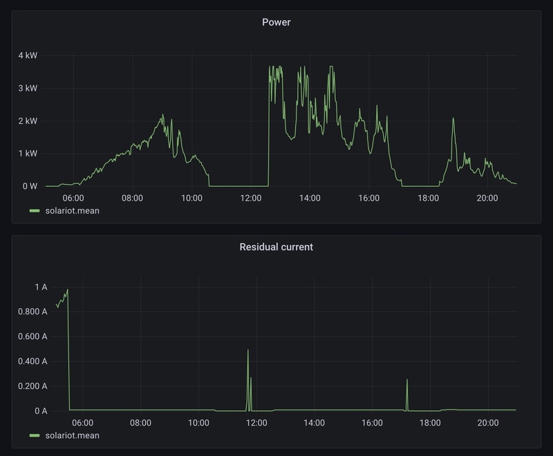

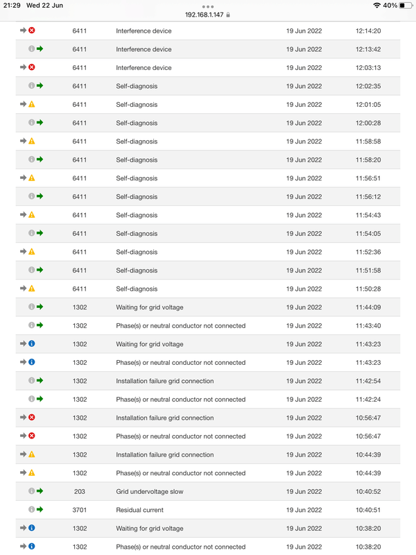

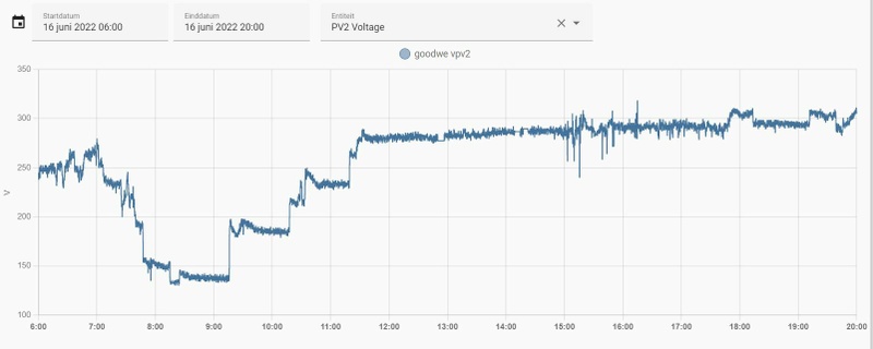

Sinds de storm in Februari heb ik het probleem dat bij regen de omvormer de melding geeft dat er residual current gemeten is. Hij gaat dan in self test mode. Ook is het al een paar keer voortgekomen dat dan de werkelijke aardlek schakelaar in de meterkast er uit klapt.
In het kort, 12 JA solar panelen (405 Wp) in oost-west opstelling, 2 strings, 2 dakjes, aangesloten op een SMA sunny Boy 3.6.
RCD adjustment staat op 30mA.
De panelen liggen op een flat fix fusion stellage. Aarde is aangesloten op de paneel rand van 1 paneel per rij.
De net aansluiting van de zonnepanelen is een directe kabel van de omvormer naar de meterkast. In de meterkast is een 30mA alarmat geplaatst.
Panelen liggen 1.5 jaar, zelf gelegd. Tot de storm is het altijd goed gegaan.
Wat heb ik zelf al gedaan:
1. Alle bekabeling en stekkers nalopen. Kabels zijn netjes met tie-wraps aan de steunen vast gezet, en de stekkers liggen droog. Ook alle kabel op scheurtjes nagelopen, niets kunnen vinden.
2. Proberen het paneel te isoleren door hele strings/delen van een string af te schakelen. Hier heb ik geen patroon in kunnen vinden,
3. De eerste methode op deze SMA pagina https://manuals.sma.de/SBx1SPUS40/en-US/391466379.html . Hierbij zie ik initieel voor beide strings tussen + en aarde een logische spanning staan. Tussen de - en de aarde staat initieel 10V, maar die zakt snel af naar 2V.
Hieronder de logs en de modbus plot van de omvormer voor Spanning en stroom per string en het vermogen boven de residual current.
Afbeeldingslocatie: https://tweakers.net/i/GNH-sa42wpzUjH7cSDp1QCP7duI=/x800/filters:strip_exif()/f/image/8qyd3qMmpgizW1jz6oNEBC1a.png?f=fotoalbum_large
Afbeeldingslocatie: https://tweakers.net/i/BSH96hxBq-LseVnUJtvBkpYTx58=/x800/filters:strip_exif()/f/image/mDsSAEOjdixEzJykvvE4qQWp.png?f=fotoalbum_large
Afbeeldingslocatie: https://tweakers.net/i/NrvRmfpk6XSh-umxU0TOxZMsiKk=/800x/filters:strip_icc():strip_exif()/f/image/YadyOKOlF4D9By0cihrGyEty.jpg?f=fotoalbum_large
Je ziet hier ook dat s’ochtends de aardlek schakelaar geklapt is, s’middags viel alleen de omvormer even uit.
Afbeeldingslocatie: https://tweakers.net/i/sRFelKq7IAwO5XeDNapJ6K7vscg=/800x/filters:strip_icc():strip_exif()/f/image/RCJ4FjQ7YMA8s9Wbn41M9fPw.jpg?f=fotoalbum_large
Afbeeldingslocatie: https://tweakers.net/i/zIji2eWLMU6NLD7ZsSxiBTVFYho=/800x/filters:strip_icc():strip_exif()/f/image/56nNmMtcdssZIkFsngxihOsf.jpg?f=fotoalbum_large
Wat ik niet begrijp is dat soms de omvormer zichzelf alleen uitschakeld, en soms (ondanks de RCD adjustment waarde van 30mA) de aardlek in de meterkast er uit gaat.
Verder zoek ik tips om te debuggen wat het probleem is, en vooral waar het probleem zit.

trinite_t schreef op woensdag 22 juni 2022 @ 21:57:
Klinkt als een vervelende klacht! Wat vind jij een logische spanning tussen de + en aarde? Is deze spanning stabiel of gaat ie alle kanten op? Dit is met alle 4 stekkers losgekoppeld van de SMA? Sowieso apart dat je op allebei de strings hetzelfde meet...
Je kunt niet de problematische string vinden door ze allebei een dagje of wat (in de regen) los van elkaar te laten draaien?
Wat gebeurt er als je met de tuinslang de panelen en kabels één voor één natspuit?
Ik had exact hetzelfde met exact dezelfde omvormer. Ook de current lek op dezelfde manier gemeten. Ik had het als er flink regen was en met veel wind. Kabels etc allemaal netjes gehangen etc baatte niet. Uiteindelijk heb ik de aardlekautomaat (16A / 30mA) vervangen met een 300mA model en sindsdien geen problemen meer
  • Corn
  • Laatst online: 30-10 13:23
Corn
Raar jongetje
padoempats schreef op donderdag 23 juni 2022 @ 08:55:
In dit geval is het óók de omvormer zelf die in de beveiliging gaat, dus hiermee zou je het probleem niet structureel oplossen...

  • trinite_t
  • Laatst online: 08-10 15:11
Corn schreef op donderdag 23 juni 2022 @ 00:11:
Een terechte vraag. Naar mijn idee moet dit rond de open klem spanning zijn (6 panelen * ~50V = ergens tussen de 250 en 300V). Exacte waarde weet ik niet meer deze zal ik vanavond nog weer een keer meten. Idd gemeten met beide strings los gekoppeld. Gemeten per string. Wel is het gemeten met een el-cheapo multimeter.
Geprobeerd, met hele strings, of delen van strings. Hij lijkt er wel minder snel uit te schakelen, maar nog steeds gaat het wel mis bij regen.
Met het een voor een natspuiten van de panelen gebeurt er niets. De kabels kan ik niet individueel nat spuiten, deze zitten weggewerkt onder de dakjes.
Dan zal waarschijnlijk de aardlek niet meer springen, maar dan zal nog steeds de omvormer af en toe uitschakelen. Nu is dit minder vervelend, maar het is nog steeds fout.
We hebben hier in de buurt meerdere omvormers hangen die dit probleem niet hebben (zelfs een 3-tal met dezelfde panelen). Verder heeft het systeem menige stortbui overleeft zonder een fout tot de storm van afgelopen Februari. Achteraf bleek tot dan zelfs de RCD adjustment nog niet naar 30mA gezet te zijn.
Gevoelsmatig moet er tijdens de storm dan toch iet met een stekker, kabel of paneel gebeurt zijn, waarsdoor dit nu optreed. Maar hoe kan ik het pinpointen.
De foutmeldingen hebben uitsluitend betrekking op de grid-kant van je omvormer. Daar moet je zoeken. Niet aan de kant van de panelen. Ik krijg soortgelijke meldingen als ik mijn SMA omvormer op een andere groep in de groepenkast overzet (andere fase ivm 253V), ondanks dat ik de werkschakelaar dan uit heb staan. Tenzij de alamat in de groepenkast defect is of een steenmarter zich aan de kabel vergrepen heeft, is de foutdetectie in de omvormer defect of van slag. Misschien helpt een update van de firmware. Heb je al contact opgenomen met SMA? De suggestie om de alamat in de groepenkast te vervangen door een 300mA model of zelfs helemaal door een automaat is misschoien ook niet gek.

trinite_t schreef op donderdag 23 juni 2022 @ 10:08:
Als ik het goed begrijp dan maak je de string dus zwevend en meet je de spanningen naar aarde en de open klemspanning. Een 'logische' spanning naar aarde zou er dan niet moeten zijn want zonder aardfout meet je een zwevende spanning (die is niet stabiel). In feite creeer je met het meten een zeer kleine aardfout omdat je multimeter geen oneindige impedantie heeft. Afhankelijk daarvan kan de gemeten spanning inderdaad naar nul gaan. Maar dan zou dat voor zowel + als - moeten gebeuren.
Als je naar aarde een stabiele spanning meet dan is dat een slecht teken.
Wat zijn de spanningen precies? Afhankelijk van die waarden zou je bij een flinke aardfout moeten kunnen bepalen bij welk paneel er stroom weglekt (zoals te zien is op het plaatje in de manual).

FransvWoerkom schreef op donderdag 23 juni 2022 @ 10:36:
Error 3701 zoals in z'n log staat heeft voor zover ik kan beoordelen alleen betrekking op de DC/PV zijde.
Neemt niet weg dat je een punt hebt over de alamat, SMA geeft aan dat de AC-kant met minimaal 100mA beveiligd moet zijn, áls ie beveiligd moet zijn. Dat is volgens mij echter niet de oorzaak van het probleem hier.
@Martin7182 heeft een paar hele goeie punten genoemd; in theorie zou de string moeten zweven als je 'm loskoppelt. Enige coupling is mogelijk, maar de impedantie van je meter zou lager moeten zijn dan de isolatie van de panelen. Meet je een constante spanning, dan is er iets mis.

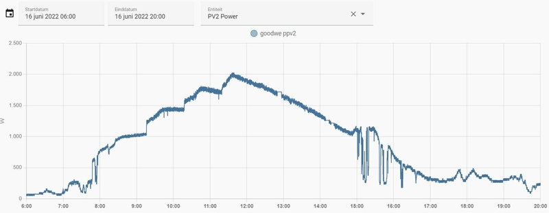

Hopelijk kunnen jullie mij helpen met de volgende eigenaardigheid die ik nu enkele dagen ervaar met mijn panelen op NO. Die liggen op een dakvlak die grenst aan de buren en die een gedeelte van de ochtend in de schaduw liggen van de leibomen van de buurman.
Hier kon ik tot eind vorige week weinig van vernemen in de vermogens curve van deze set panelen (aangesloten op eigen MPPT), echter afgelopen dagen met deze volle bak zon en hogere temperaturen duurt het tot vrijwel het eind van de ochtend totdat deze set serieus gaat opwekken. Aangesloten op een Goodwe 3600T-DS, shadow scan staat al die tijd uit. Zie onderstaande grafieken:
Afbeeldingslocatie: https://tweakers.net/i/bi7q-shBb2u0lawRb8sC6q-TKrk=/800x/filters:strip_icc():strip_exif()/f/image/U1LWouGQflJJP0l2GE4e1ngS.jpg?f=fotoalbum_large
Afbeeldingslocatie: https://tweakers.net/i/vsAwdaHThCIU2XD21-ADMDw8iYw=/800x/filters:strip_icc():strip_exif()/f/image/93TRP2592OS9evrMH9BwJm7W.jpg?f=fotoalbum_large
De zonnepanelen liggen landscape, parallel aan de rij leibomen, dus de bypass dioden zouden prima hun werk moeten kunnen doen en zo lijkt het ook in de curve van vorige week donderdag. Maar wat kan de oorzaak zijn dat het nu zolang duurt totdat de volledige set in de zon ligt, is het de temperatuur?

ipoffice schreef op donderdag 23 juni 2022 @ 13:08:
Kapotte bypass diode? Het klinkt alsof je best regelmatig last hebt van shading, op meerdere panelen. Dat betekent in theorie dat er redelijk wat stroom door die diode moet, met enige regelmaat, en dus flink wat warmte kwijt moet. Spanningsval over de diode x amps, bij benadering. Één kapotte diode op een paneel in de schaduw kan het effect dat je nu ziet al veroorzaken.
Zin in een cool experiment? Neem een flinke spiegel (moet echt een beetje oppervlak hebben, minstens 1.5m2 oid) en ga rond half 10 op een plek staan waar je met de spiegel op je zonnepanelen kan schijnen. Als je de panelen in de schaduw langs loopt, (en mijn theorie klopt), zal er waarschijnlijk ééntje zijn waarmee je vermogen ineens flinkt stijgt. Dat is het paneel met een dooie diode.

  • ipoffice
  • Laatst online: 22:19
Corn schreef op donderdag 23 juni 2022 @ 13:31:
Hierbij een plot van de spanning van mijn situatie, ook hier start de omvormer al zeer vroeg op en spanning lijkt voldoende.
16 juni
Afbeeldingslocatie: https://tweakers.net/i/BRkDxV_WLseGXGzARuTcDbQjOHs=/800x/filters:strip_icc():strip_exif()/f/image/wa6gvyNq3q1LbuNfDOrLQKKx.jpg?f=fotoalbum_large
22 juni
Afbeeldingslocatie: https://tweakers.net/i/NXn9yxF2R_7v3Cg-QBPVE7qI5p8=/800x/filters:strip_icc():strip_exif()/f/image/ER3gXbD1Fkc9ibvFTH9GauNZ.jpg?f=fotoalbum_large

Het kan ook gewoon een trackingfout zijn, dan kan de shadow mppt setting misschien verschil maken.

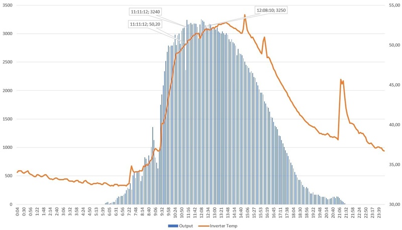

  • Harmen
  • Laatst online: 22:40
Harmen

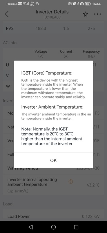

De eerste tropische dag van dit jaar.... Omvormer temperatuur loopt lekker op, home assistant gaf al 48,3gr aan. Normaal max 40. Heb er even een tafelventilator naast gezet, temperatuur is in 15min met 10 graden gezakt. (GoodWe 3600). Heb wat zaken gelezen over degradatie als de temperatuur te hoog wordt. :/
Zit er aan te denken om een minifan eronder te hangen als het echt warm is.
Afbeeldingslocatie: https://encrypted-tbn0.gstatic.com/shopping?q=tbn:ANd9GcQmeIx-tRaFcSJJMSuQSfig-Ct8vc2sGKpVCZ44mg4AUEXl4tIjuWcvNbWrRmLwfCmo6JLpYNA_A0cbBtYwDPMFBxl112YnjpyVa3EGtEaS9zkJOFKs06ABBg&usqp=CAE
Weet niet of zo'n minifan een verschil maakt. M'n vader heeft wellicht nog van die radiotor ventilatoren, kan ik wellicht ook proberen. :)
Whatever.
  • DjAntoon
  • Laatst online: 26-10 21:59
Harmen schreef op donderdag 23 juni 2022 @ 15:33:
Het helpt altijd voor de levensduur als de omvormer erg heet word.
Ik stuur de ventilator op temperatuur via mijn domotica systeem. Onnodig laten draaien geeft een hoop stof ophoping.

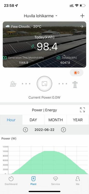

  • Andrehj
Andrehj
Mud.Starrr schreef op donderdag 23 juni 2022 @ 00:31:
Intussen wat maandjes verder.
En dankzij Het grote terugleververgoeding topic, een hoop geld verdiend aan mn teruglevering _/-\o_
En vandaag een perfecte dag, mooi om te zien dat ruim 14wp in O/W opstelling op een 9Kwh omvormer best heel goed gaat. Een beetje afgetopt, maar anders had ik 2 omvormers moeten kopen en dat was me toch
Je omvormer is iets in kW, geen kWh. kWh is een hoeveelheid energie.
Maar volgens je grafiek doet je omvormer max 10 kW, niet 9.
Overigens kan dat nog anders: Mijn dak is veel steiler dan jouw opstelling (45°), en hier zit 14 kWp op een 8 kW omvormer. Gisteren ook eigenlijk geen aftopping. Dat gebeurt eigenlijk alleen soms (kort) op lichtbewolkte dagen.
Gisteren wel een record van 88.2 kWh aan opbrengst gehaald. Best netjes voor een 8 kW omvormer!
Huh? Waarom heb je je schaduwmanagement uit staan? :? Ben erg benieuwd naar de gedachte daarachter. Vooral ook omdat je het specifiek bij je probleemstelling vermeldt.
Dat is er nou juist voor om jouw probleem te voorkomen. Doordat je schaduwmanagement uit staat, is de kans groot dat je omvormer op een verkeerd (lokaal) maximum punt blijft hangen. En dat probleem zal je vooral zien op compleet heldere dagen, zonder bewolking.
Vandaar dat je het gisteren zo duidelijk zag.
Schaduwmanagement aan zetten dus!

  • ipoffice
savale schreef op donderdag 23 juni 2022 @ 18:43:
@ipoffice vermoed dat we ongeveer hetzelfde hebben in de ochtend... Zal morgen mijn grafiek van de spanning ook eens posten. Bij jou lijkt het in de mppt tracking te zitten zou je denken.
Het vreemde is dat het tot vorige week gewoon goed heeft gefunctioneerd, het enige wat in mijn situatie enorme is veranderd is de buitentemperatuur.
Andrehj schreef op donderdag 23 juni 2022 @ 20:26:
In het voorjaar schaduwmanagement aan gehad, maar kon geen wezenlijk verschil merken. Daarbij heeft het dus ook goed gefunctioneerd zonder en deden de bypass dioden hun werk zoals te zien in de grafiek van 16 juni. Maar we gaan het zaterdag eens proberen met, als het weer wat helder weer hoopt te zijn.
Wat je ziet in het log is dat om 10:34 de omvormer een residual current probleem ziet. Als ik naar de logging kijk word de opwekking dan ook uitgeschakeled. En dan om 10:37 een undervoltage, wat volgens mij betekend dat de omvormer geen netspanning meer detecteerd. Iig om 10:38 de melding dat de netspanning echt weg is (En dus de aardlek om is).
Nog geen contact met SMA hierover gehad, de firmware is wel laatste versie. Ik heb zelf ook echt het idee dat het een fysiek probleem is.
Als de omvormer een residual current ziet, dan zit er lekkage aan de DC kant. En ik kan idd de aardlek weghalen, dat lost een deel op, maar het is niet de root cause. Ergens in het systeem lekt er iets, en dat wil ik oplossen. Je ziet ook dat de omvormer op een bepaald moment een stap verder gaat en op error 6411 (interference device) overgaat.
Martin7182 schreef op donderdag 23 juni 2022 @ 10:49:
Even weer goed gemeten (droog en na het besproeien van de panelen). Oost en west string geven dezelfde waardes:
Droog en nat:
+ naar -: 255V
Droog:
+ of - naar Aarde: 0V.
Nat:
+ of - naar Aarde: 12V by verbinden, in 10s zakkend tot 0V.
Er zit dus wel verschil in, en kennelijk is dit voor beide strings en beide richtingen hetzelfde.
Ik heb de aarde van de panelen nog niet laten zweven, hij zit dus nog aan de Aarde van het huis vast.
Corn schreef op donderdag 23 juni 2022 @ 11:49:
Zie hierboven.
padoempats schreef op donderdag 23 juni 2022 @ 09:07:
30mA instelling in de omvormer er weer af halen
Dit ga ik bij een regenachtige dag weer proberen, maar ik verwacht dat de aardlek schakelaar er dan continue uit klapt, ipv nu maar af en toe.
The easiest way to solve a problem is just to solve it.
  • Corn
Corn
Raar jongetje
trinite_t schreef op donderdag 23 juni 2022 @ 22:16:
Droog en nat:
+ naar -: 255V
Droog:
Nat:
Ben bang dat dat geen aardfout is aan je PV kant...
As per de SMA ground fault manual:
Measure the voltage between the positive and negative terminals.
If the following results are present at the same time, there is a ground fault in the PV system:
- All measured voltages are stable.
- The sum of the two voltages to ground potential is approximately equal to the voltage between the positive and negative terminals.
Beide zijn hier niet van toepassing. Er is een verschil tussen droog en nat, maar dat is niet onredelijk of onverwacht. De impedantie van je multimeter is laag genoeg om de spanning naar 0 te trekken, wat betekent dat je geen significant aardlek bij je zonnepanelen hebt.
Slechte nieuws is dat je probleem hiermee niet opgelost is...
Hangt je omvormer binnen of buiten? Aarding van je omvormer (en ik neem aan, daarmee je panelen) is gecheckt? Wat is de spanning (AC) tussen neutraal en aarde? Niet toevallig per ongeluk fase en neutraal omgedraaid?

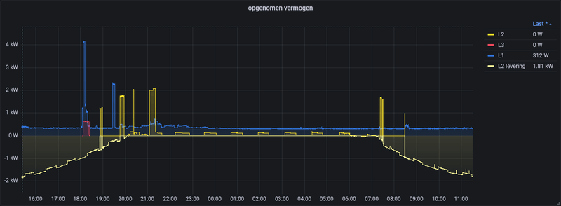

Hoi allemaal,
ik denk dat ik hier wel goed zit voor mn vraag. Ik heb sinds maart een slimme meter met P1 poort die ik in grafana dump. Nou viel me een raar nachtelijk patroon op op fase2. De hele nacht een blokjes patroon. Ik heb een paar keer in mn hoofd de apparaten op fase 2 doorlopen maar kwam er niet uit. Pas nu, nu ik de levering fase als inverse op de y as eronder heb gezet zie ik dat het van mn Goodwe omvormer vandaan komt. De levering heeft hetzelfde patroon. Dus elke zo veel tijd trekt de omvormer ca. 125w?
Wie snapt dit?

fuzzyduck schreef op vrijdag 24 juni 2022 @ 12:10:
Hoi allemaal,
Wie snapt dit?
Lijkt op een koel- of vrieskast.
  • de Peer
  • Laatst online: 22:35
de Peer
under peer review
Hoi allemaal,
Lijkt me niet, want hij doet het ook tijdens de stroomopwek toch? Lijkt me ook typisch een koelkast of vriezer.
[ Voor 8% gewijzigd door de Peer op 24-06-2022 12:20 ]
  • fuzzyduck
  • Laatst online: 23:00
FransvWoerkom schreef op vrijdag 24 juni 2022 @ 12:14:
Oh chips! Ik dat dat levering alleen levering PV was, maar de verbruikers gaan natuurlijk van de levering af. Het is netto levering, geen bruto.
Dat moet het zijn idd... lolz.
bedankt!

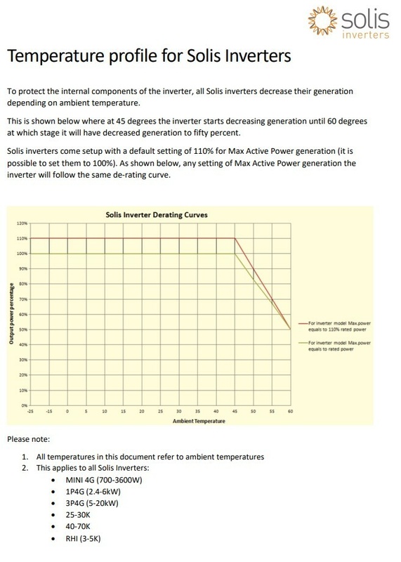

Dit is dus weer maar eens een voorbeeld waar even meelezen op Tweakers me toit een inzicht doet komen waar ik zelf vemoedelijk niet bij stilgestaan had.
Sinds vorig jaar PV met thuisaccu op basis van een Solis hybride omvormer.
Door de beperkte beschikbare dakoppervlakte en suboptimale orientatie ligt er 3,9 kW aan panelen, netjes verdeeld over Oost & Zuid.
Door deze verdeling haal ik sowieso nooit de volle 3,9, maar op zonnige Juni-dagen kan ik toch de 3,2 peak aantikken.
Dit gebeurd met een Solis RHI-3.6K-48ES, waar de 3,6 staat voor de rated output power.
Even snel google-werk levert me volgende info op:
Afbeeldingslocatie: https://tweakers.net/i/65q74HKExiOEfWk5CPiWiyhBLcU=/x800/filters:strip_icc():strip_exif()/f/image/NmZLZ6a7u0PKKLwXfUSFIujB.jpg?f=fotoalbum_large
Ofwel, vanaf 45° gaat de inverter deraten, en houd ik in het beste geval bijvoorbeeld op 50° nog 90% over.
(Ofwel, in het geval van mijn inverter 3240W.)
Dan even beginnen na te denken, en mijn omvormer hangt onder het dak, op de zolder, waar het op warme dagen gemakkelijk boven de 30° kan worden, en het gaat over een passief gekoel exemplaar, met gewoon een grote heatsink achterop die echter maar op enkele cm. van de muur hangt. Enorm veel vrije ruimte boven de omvormer is er niet, en airflow is er zo goed als onbestaande.
Ik heb er dan maar even de data van eergisteren bijgehaald:
Afbeeldingslocatie: https://tweakers.net/i/NqMrUUevhWr5EhalfxBGziP8AqM=/800x/filters:strip_icc():strip_exif()/f/image/01d0I0UsZB0UBoMTQOYdv38y.jpg?f=fotoalbum_large
Plaatje lijkt me redelijk duidelijk, de omvormer wordt dus behoorlijk warm, zelfs tot ver in derating temperature. (Pieken buiten de zonnemomenten om komen van de load wanneer er stroom uit de batterij getrokken wordt.)
Daarboven blijkt dus ook nog eens dat de peakwaardes die ik kende en waarvan ik dat dat ze paneelzijdig waren blijkbaar komen door het deraten van de omvormer.
Aangezien ik toch nog smartplugs en een tafelventilator over heb ga ik morgen maar eens aan de slag met Home-assistant om een automation op te zetten die de ventialort aanzet op het moment dat de invertertemp boven de 45° komt.
Ben eens benieuwd of het wat uithaalt, In mijn idee zal het qua stroomverbruik eennuloperatie zijn doordat er enkele pieken minder afgevlakt zullen worden gedurende het jaar, maar zal het hopelijk de levensduur van m'n inverter wel verlengen.
Indien het werkt pak ik het daarna dan wel iets grondiger aan en monteer ik een frame met een 2-tal casefans onder de heatsink.

Ik heb inderdaad ook op elk van mijn 3 omvormers een 12cm computerfan geplaatst en dat maakt al een wereld van verschil qua temperatuur.

@FORZAM volgens mij staat in de tekst bij de grafiek 'ambitient temperature' dat is wat anders dan de interne temperatuur van de omvormer.
Het is maar de vraag of je überhaupt al last hebt van derating.
Als je de fan op temperatuur gestuurd gaat doen met een ondergrens, dan krijg je waarschijnlijk alleen nog maar meer temperatuur schommelingen.
[ Voor 26% gewijzigd door Rouske op 24-06-2022 16:33 ]
  • FORZAM
  • Laatst online: 15-09 10:50
Rouske schreef op vrijdag 24 juni 2022 @ 16:31:
@Rouske
De temperatuur die ik kan monitoren lijkt wel degelijk een "Ambient" temp ergens in de inverterbehuizing te zijn (Bepaalde componenten zullen dus veel warmer zijn.):
Afbeeldingslocatie: https://tweakers.net/i/SZQm1nGjKDCt9Gjhyp73f_OXNUw=/x800/filters:strip_icc():strip_exif()/f/image/rAU29aGN95hoyOlKPU0vNrVV.jpg?f=fotoalbum_large
Afbeeldingslocatie: https://tweakers.net/i/_PvpF9YqY3_P_pb0jUnjS-H8XZ0=/x800/filters:strip_icc():strip_exif()/f/image/jSFy8k9qhFKYxZ39S3Y6FaxC.jpg?f=fotoalbum_large
Aangezien er voor beiden naar Ambient verwezen wordt, en dat dit de enige temp-sensor in de inverter lijkt te zijn vermoed ik dat de derating ook op basis van de info van deze sensor gebeurt.
(Echte "Ambient" temp kan immers niet gemeten worden, want er zit geen externe temperatuursensor op.)
Wat ik van plan ben is gewoon in Home-assistant een automation te maken die simpelweg de stroom naar een externe ventilator aanschakelt wanneer deze temperatuur >44° is. Dit zorgt dan gewoon voor airflow achter de heatsink, waardoor deze efficienter warmte kan afvoeren.
Ik zie niet echt in welke nadelig effect of welke schommelingen dit zou kunnen opleveren, dit vlakt toch gewoon de uitendelijke piekwaardes af? (En verlengt zo hopelijk de levensduur van de inverter wat.)

@FORZAM
Als jij dat zo leest prima, maar die grafiek lijkt mij meer voor als je de omvormer bijvoorbeeld in Australië gebruikt waar het buiten veel heter wordt, in de screenshot met de interne temperatuur staat ook 'up to 105°'.
Als het buiten de omvormer >45° is zal het koellichaam zijn warmte slechter kwijt kunnen en loopt de interne temperatuur hoger op, electronica wordt warmer en werkt inefficiënter. Of er afhankelijk wat die temperatuur sensor meet, echt iets terug geschroefd gaat worden durf ik je niet te zeggen.
Je zegt >44° ventilator aan, maar bij welke temperatuur dan weer uit? Deze schommelingen bedoel ik.
Ik zou dan eerder bij productie een constante airflow regelen en niet aan/uit op basis van temperatuur.
Mij SolarEdge 3680 HD-Wave werd >70°, gemeten door de interne sensor, zie het 1e jaar op PVOutput.
Ik heb toen nog geen derating waargenomen (niet in de 5-min data), de 70+ temperaturen treden meestal op bij het aftoppen en er wordt dan nog steeds 3680W aan vermogen opgewekt.
In telefonisch contact met SolarEdge, werd mij verteld dat de temperaturen in de datasheet die van de omgeving zijn en dat derating pas bij 80 graden optreed (temp die de omvormer aangeeft).
Om de interne temperatuur wat omlaag te krijgen heb ik er een computerfan onder gehangen die middels een klokschakelaar dagelijks aan en uit gaat.
Droog en nat:
+ naar -: 255V
Droog:
Nat:
Zie hierboven.
Error 6411 heeft net als 3701 ook betrekking op de grid side. Eerder suggereerde iemand om het spanningsverschil tussen aarde en nulleider te meten. Dan kom je waarschijnlijk op een paar volt. Maar is dat stabiel of rammelt dat. Is je aardleiding naar de meterkast en verder, naar een aardpunt wel okee? Je kan in huis wel alle randaardes aan elkaar hebben zitten, maar als die alleen maar geaard is op je koelkast, vaatwasser of wasmachine, kunnen er in geavanceerde beveiligingssystemen zoals de omvormer heeft rare dingen gebeuren. Als je samen met je buren een lus rond het blok hebt en er waait een boom om, dan kan er best een onderbreking in de aardedraad ontstaan die pas wordt opgemerkt als iemand een klap krijgt of als er een aardverspreidingsweerstandsmeting wordt gedaan.
  • gebruiker001
  • Laatst online: 21:35
Ik heb 10 panelen zelf gelegd in 1 string op een growatt omvormer en het systeem werkt nu 2 weken prima. Ik moet alleen de aarding nog aanbrengen. Nu ontdek ik alleen dat er op de aluminium dakrand 4 volt spanning staat (zojuist gemeten in het bijna donker). Dit zal denk ik opgelost zijn als ik de aarding aanbreng, maar ik vraag mij af wat de oorzaak hiervan is en of dit normaal is?
Afbeeldingslocatie: https://tweakers.net/i/ZflLKUNqX2y_Hm1XnjVW2ph3XiI=/800x/filters:strip_icc():strip_exif()/f/image/8RVDhGcADHdqYrAmUgL0oPm1.jpg?f=fotoalbum_large
  • Martin7182
  • Registratie: Juni 2020
  • Laatst online: 20:21
^^capacitieve koppeling, geladen luchtdeeltjes, lading is overal. Een "zwevende", goed geïsoleerde geleider kan een willekeurige spanning ten opzichte van aarde krijgen. Waarschijnlijk zakt de lading langzaam weg via je multimeter. Als je een pin van je multimeter aan aarde legt en de andere in de lucht steekt, dan meet je ook allerlei waarden.
  • FransvWoerkom
  • Registratie: Maart 2018
  • Laatst online: 01-11 14:15
gebruiker001 schreef op zaterdag 25 juni 2022 @ 21:56:
Spanning staat altijd tussen twee punten. De dakrand is je ene punt, wat is het andere? En zit de dakrand aan het frame van je panelen? En is het gelijkspanning of wisselspanning?
  • gebruiker001
FransvWoerkom schreef op zaterdag 25 juni 2022 @ 22:59:
Gelijkspanning tussen de dakrand die contact maakt met de panelen en de aarde van een stopcontact, waar ik de multimeter mee verbond.
