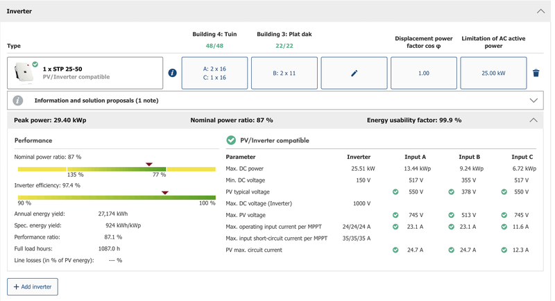

Hoe zit het vandaag met het kwaliteitsverschil van verschillende merken omvormers? Heel concreet ben ik op zoek naar een omvormer met een vermogen van 25kVa waar 5 strings kunnen op aangesloten worden.
In de Sunny Design Wizard heb ik het volgende uitgetekend:
Afbeeldingslocatie: https://tweakers.net/i/JiB59TAGFnhyZJfUfLKovt0h2EE=/800x/filters:strip_exif()/f/image/YILZ2xwqpcMJvhMQdW7Sx060.png?f=fotoalbum_large
Wat betreft panelen zullen er 70 Trina Solar panelen geplaatst worden van 420Wp (datasheet).
Als omvormers ben ik tot de volgende shortlist gekomen:
- Solax X3-PRO-25.0K-R-D (datasheet)
- Goodwe GW25K-MT (datasheet)
- SMA STP25-50 (datasheet)
Zuiver technisch lijkt er mij weinig verschil te zijn tussen deze drie omvormers.
Wat voor mij erg belangrijk is, is dat er een goede integratie mogelijk is met Home Assistant en op dat vlak lijkt SMA me wel het best te scoren.
Prijstechnisch is de Goodwe dan weer het meest interessant (Bijna €1.000 verschil met de SMA).
Goodwe lijkt me dan minder goed te kunnen omgaan met schaduwen en 2 strings zullen deels last hebben van schaduw.
SMA heeft als bijkomend voordeel dat ze sterk inzetten op smart home met de Sunny Home Manager en hun laadpaal alsook de mogelijkheid om de SG-ready warmtepomp aan te sturen.
Zijn er nog andere zaken die ik over het hoofd zie of zaken waarmee ik rekening moet houden? Gevoelsmatig zou ik de SMA kiezen maar ik weet niet of de meerprijs ten opzichte van de Goodwe te verantwoorden is.

@NiVanc Ik zou inderdaad de SMA nemen (heb zelf de SMA STP10.0-3SE-40 in combinatie met een Sunny Home Manager 2.0).
Goodwe is inderdaad goedkoper maar heeft het iets lastiger met schaduw.
SMA bestaat al lang en heeft een goede reputatie. Via Modbus en HomeBridge/Home assistant kan je inderdaad de data opvragen. Daarnaast neemt de Home Manager het weer in rekening naast je effectieve netconsumptie en voorspelt wanneer er substantieel overschot zal zijn. Je kan dan warmtepompen, BEV laders etc extra laten aanschakelen op basis van puur zonneovershot.
SMA geeft trouwens 10 jaar garantie met opsturing van een nieuwe unit als je registreert op de website...

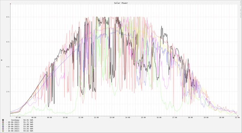

Hier een grafiek van de afgelopen 5 dagen en vandaag. Hoop bewolking...
36x IBC Poly 265W op zuid, 8kW SMA
Afbeeldingslocatie: https://tweakers.net/i/tAt5-OzhT3Cg5tay4xb-qJijp0w=/800x/filters:strip_exif()/f/image/lW4Gw4gIkXwkju42hW2tHnD5.png?f=fotoalbum_large
Ingezoomd, de rode lijn geeft een paar mooie voorbeelden van het spiegelende effect aan de voorkant van de dip
Afbeeldingslocatie: https://tweakers.net/i/9gfHlKxa-joqgtYL_nleqr7Rx78=/800x/filters:strip_exif()/f/image/KvZqSH2j22kmPqaX7nPyMX0e.png?f=fotoalbum_large

Het spiegelende effect van bewolking speelt ook ná een wolk net gepasseerd is. Aan de voorkant van de dip kun je ook vaak zien dat de productie even toeneemt dankzij dit effect. Aan de achterkant van de dip is ie vaak significanter, vanwege de soms hogere instraling gecombineerd met het effect wat je hier boven beschrijft.
Goh interessant. Bedankt voor de moeite. Ben nog niet helemaal overtuigd maar zeker een leuke theorie!

de Peer schreef op dinsdag 21 juni 2022 @ 19:33:
Zo dat klinkt verder helemaal niet alsof je het niet gelooft :P
Hier is ook veel over te vinden en niet alleen op dubieuze websites:
https://www.pv-magazine.c...r-mixed-cloud-conditions/
Dutch researchers have shown that power peaks caused by solar generation may be stronger under partial cloudiness than clear skies. According to their findings, mixed-cloud conditions can enhance PV power production due to light reflected off clouds, as well as their intermittent shadows on arrays, which reduce module temperatures.
Het is verder ook wel logisch. Lucht kan heel fel zijn als er wolken hangen, feller dan de blauwe licht. Als je dan EN koele panelen hebt EN door een gat in de wolken volle zon EN door de rest van de (bewolkte) lucht meer licht door het lens/spiegeleffect, dan schiet je productie de lucht in :).
[ Voor 15% gewijzigd door JvS op 21-06-2022 19:50 ]

JvS schreef op dinsdag 21 juni 2022 @ 19:46:
Haha nou ik neem niet snel iets zomaar aan, maar ik waardeer het wel als iemand de moeite er voor doet. Maar nu met jouw info erbij ben ik overtuigd . Dank daarvoor. En interessante materie.

@de Peer Hoe lang zou je verwachten dat die panelen hoog vermogen geven na een wolk voorbij gaat? Seconden? Minuten? Uren?
Hier zag ik op bewolkte dagen een half uur afgetopt worden wat op een heldere dag bij lange na niet gebeurt. Zo'n paneel blijft niet een half uur koud, maar krijgt wel veel indirect licht van wolken. Het eindigde overigens ook maar na een half uur omdat er meer wolken voor kwamen te hangen :p.
In mijn metingen is dat een kwestie van minuten, op een typische warme dag met veel zon.
Misschien is het met veel wind erbij weer anders.
