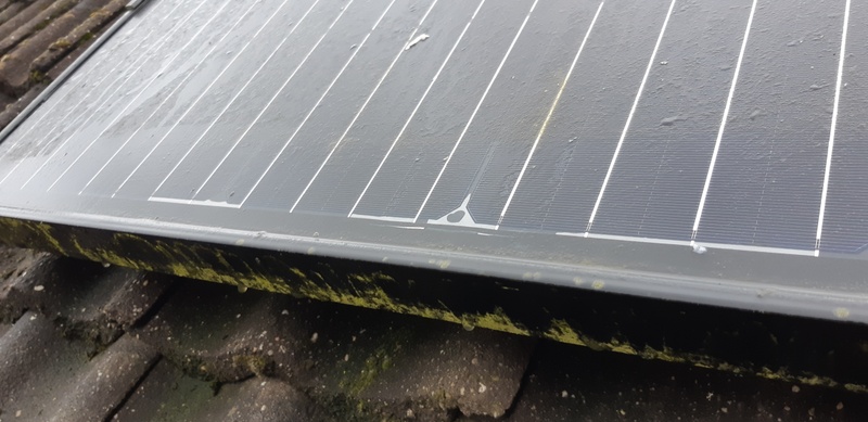

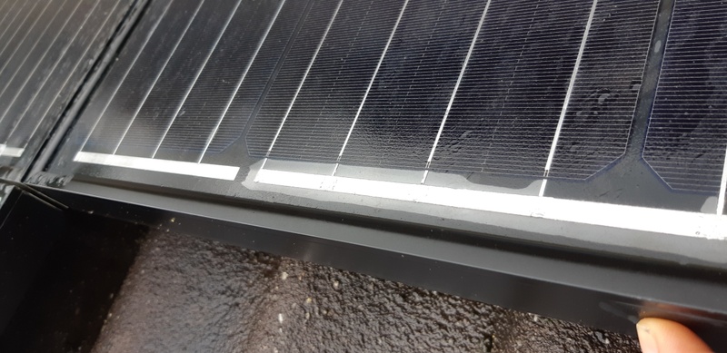

Weet iemand wat voor isolatieweerstand zonnepanelen aan dienen te voldoen?
Ik heb een los zonnepaneel waar ik nu een isolatieweerstand van 1,22 MOhm meet in redelijk droge omstandigheden. Gemeten met 500V DC. Een paneel daarnaast is 600 MOhm, maar de meetwaarde schommelt en zakt soms naar 20 MOhm. Kabels zien er goed uit, dus het lijkt een isolatiefout in het paneel zelf te zijn.
Het gaat om de CSUN355-72M-BB zonnepanelen. Panelen zijn 3,5 jaar oud. Ik krijg ook de indruk dat meerdere panelen wat lucht of vocht in zich hebben zie filmpje:
https://streamable.com/3kcgg7
Afbeeldingslocatie: https://tweakers.net/i/pjmMtcpWwKacobZlf1o-XSDI_z0=/800x/filters:strip_icc():strip_exif()/f/image/BxF6N2gwEnvrtKlpOHrxgXJs.jpg?f=fotoalbum_large
Afbeeldingslocatie: https://tweakers.net/i/Ut6SWXnYMRjDnQNhywBMLboxyU4=/800x/filters:strip_icc():strip_exif()/f/image/nm3YZ8ysApwitvesNwkUiUx1.jpg?f=fotoalbum_large
Afbeeldingslocatie: https://tweakers.net/i/KtxiBJoa5idtGLpmpdoJAObstZc=/800x/filters:strip_icc():strip_exif()/f/image/zyf1QIhO89DH45Vq4qOiFC5x.jpg?f=fotoalbum_large
Afbeeldingslocatie: https://tweakers.net/i/TCkunQyuI0wo0VgAd_srjfUYTy0=/800x/filters:strip_icc():strip_exif()/f/image/9NwpA2SQEs8uasXyz5xQmj2u.jpg?f=fotoalbum_large
Valt dat ook onder garantie, of is dit alleen visueel.
Het gaat om een installatie met 26 zonnepanelen geïnstalleerd door een installateur. Waarschijnlijk moet ik ze zelf van het dak halen omdat er maar 6 maanden garantie op arbeid zit volgens de installateur. In het ergste geval moeten alle 26 panelen van het dak :( Nu een aardfout bij 1 paneel, maar of het daarbij blijft?

@Dre de isolatieweerstand lijkt me niet het meest interessant hier, dit ziet er voor mij uit als beginnende delaminatie.
  • Ronald
  • Laatst online: 22:53
@Dre retorische vraag? Volgens mij zit er water waar water niet zou moeten kunnen komen.
Die daling naar 20mOhm zal ook als je er niet zelf aan zit onder invloed van wind wel kunnen gebeuren.
En dan wordt het een stuk makkelijker die 30mA te lekken ;-)
Lijkt me dus kwestie van garantie...

Dre schreef op donderdag 30 december 2021 @ 15:23:
Ik heb een los zonnepaneel waar ik nu een isolatieweerstand van 1,22 MOhm meet in redelijk droge omstandigheden. Gemeten met 500V DC. Een paneel daarnaast is 600 MOhm, maar de meetwaarde schommelt en zakt soms naar 20 MOhm. Kabels zien er goed uit, dus het lijkt een isolatiefout (vocht indringing) in het paneel zelf te zijn.
Het gaat om een installatie met 26 zonnepanelen geleverd door Sunsolar te Oss. Waarschijnlijk moet ik ze zelf van het dak halen omdat er maar 6 maanden garantie op arbeid zit. In het ergste geval moeten alle 26 panelen van het dak :( Nu een probleem bij 1 paneel, maar of het daarbij blijft?
Kan hij alsnog komen om je isolatie probleem op te lossen, gewoon 26 panelen vervangen haha

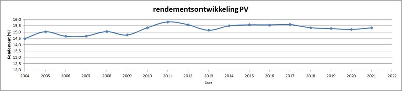

Misschien leuk om even te delen:
Na 18 jaar gebruik van onze PV-installatie zien we eigenlijk nog steeds niets van degradatie.Afbeeldingslocatie: https://tweakers.net/i/mCSlOBlPGxvN3YvZ4bit4W_9PLE=/800x/filters:strip_icc():strip_exif()/f/image/RsdIwe3Ha2hBSvHNnfv8TuEP.jpg?f=fotoalbum_large
Voor details en toelichting, zie: https://geen-energiereken...iling-van-de-panelen.html

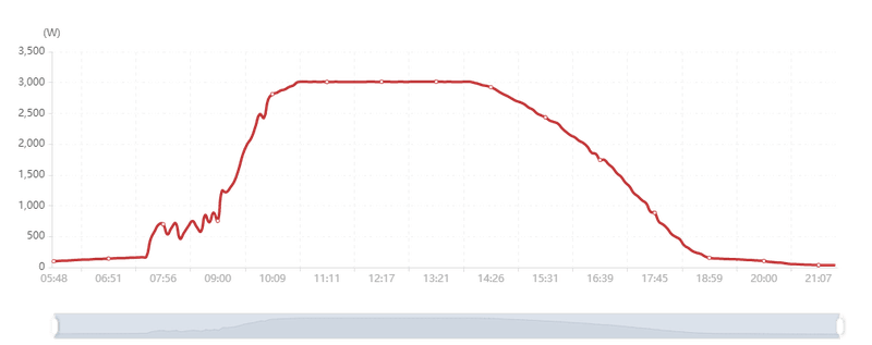

Vandaag een bijzondere ervaring met de GoodWe. Bijzonder weinig licht en bij de start was er wel opbrengst die lager was dan de omvormer rapporteer. De omvormer geeft constant 72Watt aan en de controle waarden van de kWh-meter geven tussen de 24 en 36 Watt aan.
In de middag slaat omvormer twee helemaal de plank mis en staat helemaal stil. Pas een handmatige 'reconnect' haalt omvormer twee uit die toestand en daarna deed die omvormer ook weer mee/
Ik kan niet zien of er dan ook stroom verbruikt is omdat er geen extra kWh-meter op zit.
02-01 15:19 PVcontrol Manual Reconnect to the Grid
Afbeeldingslocatie: https://tweakers.net/i/iAxvVLPLipwZME5fIaZNlrAZCcY=/800x/filters:strip_icc():strip_exif()/f/image/k8OcpzzfMGorJlNcFITHrmq8.jpg?f=fotoalbum_large
Die 72 Watt is kennenlijk een standaard onderwaarde die Goodwe gebruikt. Dit kan weer gebruikt worden om te detecteren dat de omvormer het padje kwijt is of onjuiste waarden teruggeeft. Dan is geen extra kWh-meter nodig om onjuiste waarden te detecteren.

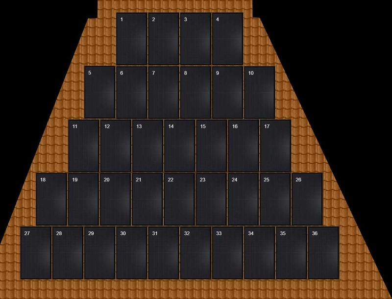

Dak: Het betreft een schilddak en ik vind het lastig om een legplan in sunnydesign te maken omdat ik het oppervlakte niet mooi erin krijg. Van een ander legplan zag ik dat er zo'n 36 panelen passen op het dakdeel naast onze oprit. Afbeeldingslocatie: https://tweakers.net/i/_nQbmWhlUHdtkRnPjbv-R8KcZFo=/800x/filters:strip_icc():strip_exif()/f/image/2EEZvPo56gj0bN1R6Z8EzKGW.jpg?f=fotoalbum_large
Legplan: Ook twijfel ik nog op welke kanten we het beste de panelen kunnen leggen. Alleen op het dakvlak naast de oprit (1 en wel wat schaduw in de winter op het onderste deel) of toch ook gedeeltelijk aan de voorkant van de schuur (2). Wat zouden jullie doen in dit geval?
Afbeeldingslocatie: https://tweakers.net/i/zljQ4B8aBjETI6IrPwEZ4vyDF6w=/800x/filters:strip_icc():strip_exif()/f/image/Jji7gPHTVOUlCus674MOfTsj.jpg?f=fotoalbum_large
Paneelkeus: Inmiddels heb ik een offerte van 36x370 WP panelen en een Growatt 8000 omvormer incl. bevestging en plaatsen voor €0,81 pw. Dit lijkt me wat aan de hoge kant en heb nog andere offertes opgevraagd die in Friesland willen plaatsen.

@_Uploader_ Op meer dakvlakken panelen leggen krijg je een betere spreiding van de opbrengst natuurlijk, maar het ligt ook een beetje aan je totale budget en energie behoefte. Als je enigzins het budget ervoor kan maken, of de energie misschien nodig hebt in de toekomst zou ik zeggen zeker doen!
Verder goed plan hoor, en ik denk. best wel een nette prijs al.

Gerco-M schreef op maandag 3 januari 2022 @ 14:27:
Dank voor je snelle reactie! Misschien is het beter om 24 panelen op dakvlak 1 en 12 panelen op dakvlak 2 te leggen om zo een betere opbrengst te hebben over de dag. En dan zo hoogt mogelijk leggen ivm mogelijke schaduw. Nu gebruiken we per jaar zo'n 4500KW, maar met binnenkort de komst van een hybride electrische auto, warmtepomp, warmtepompboiler e.d. zal dit gaan toenemen in de komende jaren. 36*370*0.85= is zo'n 11KW en met het overschot zouden we eerst nog kunnen salderen.
Voldoet de Growatt 8000 TL3-S ion dit geval wel of is deze te licht omdat ik lees dat er max. 9600 Watt erop aangesloten kan worden?
[ Voor 6% gewijzigd door _Uploader_ op 03-01-2022 14:50 ]

Ik heb zelf de meeste panelen op het oosten gericht daarna het zuiden. In de toekomst leg ik er nog een aantal op het westen. Waarom? Wanneer heb je de meeste energie nodig? Ik denk in de ochtend ( is het koudst ). Daarnaast in de avond ( westen ) is de temperatuur al gestegen. Het rendement met warmere panelen is minder.

@_Uploader_ Ik zou zelf niet een dakvlak maar half vol leggen. Het kan natuurlijk wel en is ook mooi gespreid maar is wel zonde van de lege plek en de meerprijs voor volledig volleggen is heel laag en voor een later tijdstip altijd veel duurder dus beter is dan gelijk doen.
Als die Growatt dat aangeeft dan is dat de max, maar soms kan het hoger in elk geval. Houd wel de max voltages goed in de gaten per string. Soms kan je ook strings parallel aansluiten via een polystring maar dat is niet ideaal denk ik. Beter gewoon een grotere omvormer, dat scheeld vast ook niet veel.

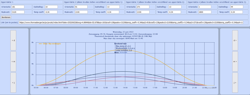

Met alles wat er nu aan zit te komen, begin ik te denken aan mijn dak op Noord gericht. Zuid ligt vol met 8400Wp.
Nu zie ik in de grafiek dat Noord ongeveer 40% doet van zuid, maar hoe is de verdeling over de dag? Is dat een platgeslagen bult of meer een naar onder geschoven grafiek.
40% is natuurlijk veel minder opbrengst, maar als het wat vlakker verloopt, dan kan ik daar 's morgens en 's avonds wel profijt van hebben. Zeker met de huidige idioot hoge teruglever vergoedingen.
Ik ga zeker nog even afwachten wat onze regering in petto heeft betreffende saldering...
  • Ronald
@DjAntoon Daar is deze site voor:
https://www.thomasberger....=0&peakw2=0&temp_coeff2=0
Niet de meest accurate, maar een van de weinige die daggrafiekjes maakt (bij strakblauwe hemel).
Doet in de winter natuurlijk zo goed als niks ;-)
Ga je nog steiler dan gaat hij zelfs midden op de dag inzakken in plaats van deze platte grafiek.
Ik heb lokaal een versie van die site die 4 oppervlakken kan... Omdat ik zelf met het idee zat te stoeien om een deel van de panelen te vervangen voor grotere, en de huidige op noord te leggen...

  • _Uploader_
  • Laatst online: 20:09
vincent_1971 schreef op maandag 3 januari 2022 @ 15:47:
Hmm dat is wel een goede gedachte.
Onze beschikbare dakvlakken zijn gericht op het zuidoosten en zuidwesten. Met 24 panelen op ZO verwacht ik ruimschoots de energievraag in de ochtend te kunnen pareren en dan de 12 op ZW de zon in de latere middag ook te kunnen meenemen.
Gerco-M schreef op maandag 3 januari 2022 @ 15:47:
Het liefst had ik ook alle beschikbare daken volgelegd, maar dat is wel een overkill aan panelen en met 36 panelen zit ik al ruimschoots boven de energievraag. Tenminste dat verwacht ik wel. Als ik beide daken (1 en 2 hierboven) volleg, dan kunnen er misschien wel 20 erbij en rond de 56 panelen vind ik te veel.
