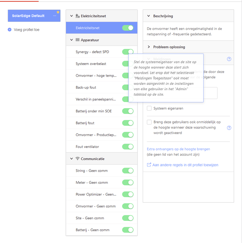

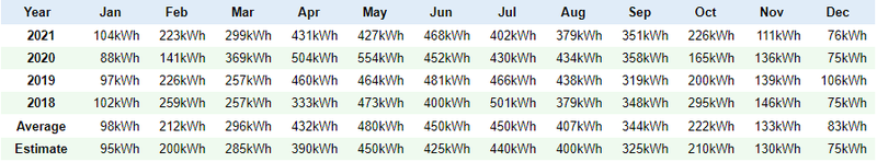

  • NashNL69
  • Laatst online: 23:54
Mijn buurvrouw vertelde me dat de opbrengst van haar zonnepanelen dramatisch was gedaald. Nog maar eenderde van wat normaal is. Iemand enig idee wat hier aan de hand zou kunnen zijn? Het lijkt wel of er maar 4 maanden is teruggeleverd. Zou de spanning van de panelen plotseling te laag kunnen zijn voor de omvormer om op te starten? Ik weet verder niet wat voor installatie ze heeft.

  • BarryH
  • Laatst online: 23:18
NashNL69 schreef op dinsdag 28 december 2021 @ 16:18:
zo te zien aantal maanden geen data naar de portal?
wellicht kijken naar de meter in de meterkast?

  • twain4me
twain4me
solar edge zo te zien en ook solar edge heeft foutmelding-registratie ;)
Solar edge heeft vaak enorme garantie, dus bel gewoon de instalateur en vraag het daaraan.. die kan waarschijnlijk ook direct op afstand in het systeem kijken.

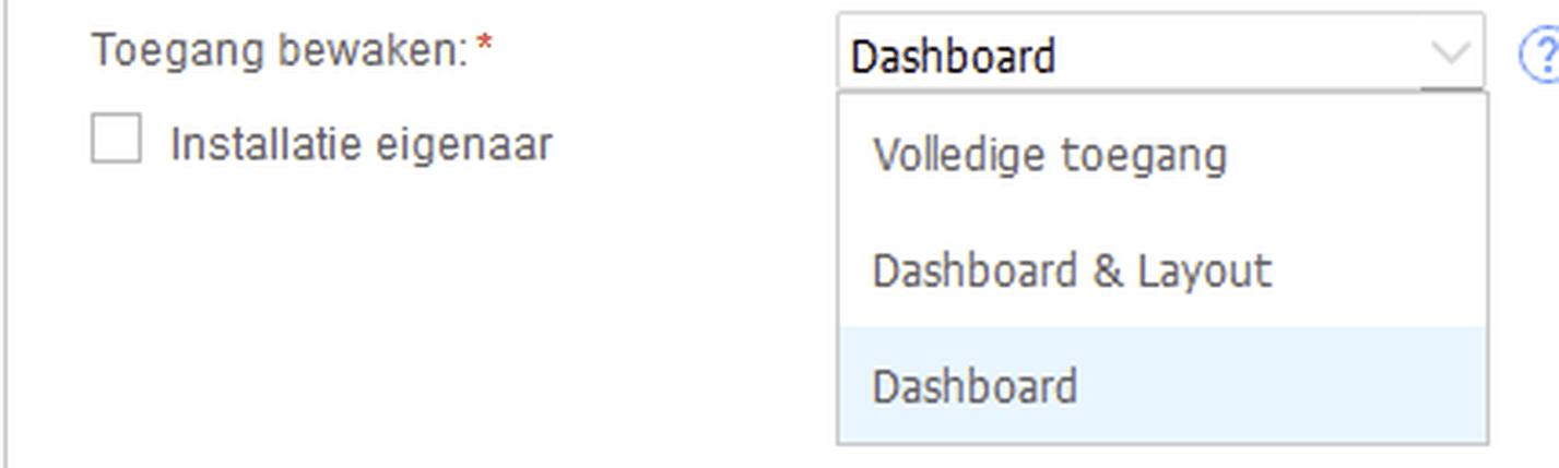

  • Ronald
  • Laatst online: 08:13
@NashNL69 Het is SolarEdge. De installateur kan alles zien wat de omvormer opstuurt aan SolarEdge. Alles wat de buurvrouw tot een paar maanden terug in de app zag, kan de installateur ook zien... en vaak zelfs meer.
De installateur krijgt waarschuwingen als een optimizer binnen het systeem niet rapporteert omdat hij stuk is, of een omvormer die niet rapporteert om wat voor reden dan ook. Wat mij betreft hoort het er bij als installateur van het dure SolarEdge systeem om proactief te reageren bij problemen.
Een telefoontje 'wat is er aan de hand' zo rond week 3 à 4 van september was op zijn plaats geweest... Dit... om te huilen ja.
Vandaag...
Afbeeldingslocatie: https://tweakers.net/i/ok2TT_LBBAFMQ-XNNegqoOzjqMs=/800x/filters:strip_exif()/f/image/zn1VsZV59EE8CTb8XhhSKP0J.png?f=fotoalbum_large
En dan is er niets aan de hand, domweg een slechte dag in december... Ik heb zelfs een fractie meer Wh/Wp dan het kleinere, gunstiger liggende systeem van mijn buurman.
SolarEdge, een waanzinnig krachtig systeem, wat waanzinnig slecht gebruikt wordt.

  • Rouske
  • Laatst online: 22:31
Even in dat onderste overzicht op 'Maand' laten klikken, dan krijgt ze het per maand te zien.
Is er iemand op 5 december of 4 decemder 's avonds langs geweest die in de meterkast de zekering weer aangezet heeft? Iets anders kan ik me haast niet voorstellen. Ze zou dan de maanden er voor 0 opwek moeten zien.

twain4me schreef op dinsdag 28 december 2021 @ 19:39:
I know.. echt om te huilen dit.
Geeft maar weer eens weer wat je geld nu eigenlijk koopt. :X
wedden dat het een verkoop argument was. -O-
Het anti solar edge legertje is er weer hoor. Waarom deze opmerking? je koopt Solar Edge, maar je verwacht dat de installateur alles pro actief blijft monitoren? Dat doet jouw string omvormer installateur ook?
NashNL69 schreef op dinsdag 28 december 2021 @ 20:51:
Geen idee of de installateur mee kan kijken. Helaas is deze tot 10 januari gesloten. Wel een goede suggestie, bedankt. Ik zal het met haar bespreken.
Dan heeft ze hem in die andere maanden ook zelf weer aangezet.
Ik zou eerst eens kijken bij haar stroom leverancier/app hiervan. Dan kan je zien of er gewoon is terug geleverd en er alleen iets met de Solar Edge app is. Daar heb je geen installateur voor nodig.
Dan evt de wifi herstellen/ versterken. Als er niets is geleverd en de groepen staan aan is er wellicht iets anders aan de hand.
[ Voor 23% gewijzigd door ApC_IcE op 29-12-2021 18:17 ]
  • twain4me
twain4me
ApC_IcE schreef op woensdag 29 december 2021 @ 18:13:
Nope, maar die heb ik het ook nog nooit horen beweren dat ze het wel actief monitoren dat is bij SE instalateurs wel anders is mijn ervaring. (ik heb het zelf met eigen oren al 5 keer gehoord wat een 100% score is) Anti solar edge? Wel even bij de feiten blijven, dat ben ik alles behalve, wel anti de gemiddelde SE instalateur. Daar zit een wezelijk verschil in.
  • Ronald
Veel aannames? Welke? Concreet?
10.000en projecten? Misschien dat een organisatie als Zonneplan 10.000en systemen heeft liggen... De gemiddelde installateur echt niet.
Moet ik een professional gaan uitleggen hoe hij zijn SolarEdge installateurs account kan inrichten zodat de klant automatisch een bericht krijgt als er een probleem zou kunnen zijn?
Dat wil ik best doen hoor... Maar voor een professional wel voor keiharde pecunia.
En iemand uitmaken voor anti-solaredge die zelf een solaredge systeem heeft liggen.... Regelmatig een hoop moeite doet om solaredge systemen te ontwerpen - beduidend meer dan de installateur die de centen er aan gaat verdienen...
Ga alsjeblieft even nadenken over wat je roept zeg, -O-
[edit]
SolarEdge Labor Reimbursement Plan (LRP)
Dit document beschrijft de richtlijnen van SolarEdge voor betaling mbt een geautoriseerde vervanging van SolarEdge-apparatuur die in het veld defect is geraakt en wordt gedekt door de SolarEdge beperkte productgarantie.
SolarEdge staat achter haar producten. De meest effectieve methode om maximaal productvoordeel te garanderen, is dat de installateur het systeem actief op afstand bewaakt. In het geval van een systeemfout dient de installateur het probleem op afstand te diagnosticeren en contact op te nemen met SolarEdge support, voordat er een locatiebezoek wordt geinitieerd.
Deze regeling dekt geen compensatieverzoeken in verband met productieverlies als gevolg van een systeemstoring.
I rest my..... case

  • Ronald
@ApC_IcE plaatjes zeggen meer dan 1000 woorden toch?
Afbeeldingslocatie: https://tweakers.net/i/PgnoHT_jk1rfPFnfoxC_yDuBkMs=/x800/filters:strip_exif()/f/image/D2UEIRYhCTyrpw1RLQk8qwVF.png?f=fotoalbum_large
<knip>Vriendelijk graag. Mag iets minder direct.
[ Voor 13% gewijzigd door Septillion op 31-12-2021 08:21 ]

  • Ronald
@Termy Het is simpel.... Kwa CRM is SE designer niet best... En dan gaan bedrijven andere oplossingen gebruiken... Het resultaat daarvan zien we regelmatig langs komen.
Vervolgens moeten klanten hemel en aarde bewegen om überhaupt het beloofde inzicht te krijgen tot het duur verkochte systeem, want met de standaard 'Dashboard' toegang zie je weinig meer te zien dan een string omvormer systeem.
Afbeeldingslocatie: https://tweakers.net/i/RWolRCM6E4rn4wpnJelsuVvkC5c=/full-fit-in/4000x4000/filters:no_upscale():fill(white):strip_exif()/f/image/tTn25VaNwDmT5VSfXMTVtsG6.png?f=user_large
En als ze er dan achter komen dat het systeem minder goed draait dan een string systeem... Denk je dat het gratis opgelost wordt? Welnee...
Dit is nota bene een SunPower systeem...
Als SolarEdge installateur krijg je ongeëvenaarde steun van SolarEdge uit. Knappe vergoedingen voor vervangen van componenten (Ik hoop nog steeds op die beloofde grote aantallen kapotte optimizers). Dat hoor je overal... Een eindgebruiker die support belt en gewoon meedenken voor uitbreiding van een systeem tot het gaatje.
En dan komt hier een installateur opscheppen over hoe hij zijn installaties niet kan ondersteunen... Echt... misselijkmakend.

  • Pietervs
Pietervs
is er al koffie?
Even een controle-vraagje: meer mensen voor wie 2021 een teleurstellend jaar was?
Ik kom zo'n 200 KWh lager uit dan vorig jaar:
Afbeeldingslocatie: https://tweakers.net/i/f76ZEj37pKxY41LHX1uCx2R-5m4=/800x/filters:strip_exif()/f/image/uazyFBSnxhHwjUWhXN2KDJDK.png?f=fotoalbum_large
En daarmee meteen het laagste sinds 2017 (toen de panelen bij mij geplaatst zijn). Had eigenlijk gehoopt dat vanwege de lockdowns en zo de lucht een stuk schoner zou zijn en daardoor de opbrengst net als vorig jaar een stuk hoger... :o
Pvoutput 3.190 Wp Zuid; Marstek Venus E V2 5.12 kWh V158; HW P1; HomeAssistant
  • borft
  • Laatst online: 17-10 22:25
Pietervs schreef op donderdag 30 december 2021 @ 09:07:
Volgens mij zijn er dit jaar bovengemiddeld weinig zonneuren geweest ;) (lekker kromme zin). Bij mij waren vooral juli en augustus erg matig.
Toevallig ook in Oost-NL/Twente?
Ik zie soort gelijke getallen met mijn 2160watt-piek installatietje waarbij 2018 een uitzonderlijk goed jaar was én 2021 slecht:
2017: in april geplaatst, dus niet representatief voor dit lijstje
2018: 2099
2019: 1906
2020: 1877
2021: 1701
  • Pietervs
Pietervs
is er al koffie?
Verwijderd schreef op donderdag 30 december 2021 @ 10:07:
2018: 2099
2019: 1906
2020: 1877
2021: 1701
Nee, ik zit in het midden van het land (net onder Utrecht).
borft schreef op donderdag 30 december 2021 @ 09:46:
hmmm, inderdaad eens nazoeken hoe de zonneuren dit jaar zijn geweest, niet aan gedacht.
Juli en augustus waren inderdaad bij mij ook slecht, maar ook mei en november bleven behoorlijk achter ten opzichte van de gemiddeldes:
Afbeeldingslocatie: https://tweakers.net/i/-MFeG5fMEpA67bktu3iygDw1QQg=/800x/filters:strip_exif()/f/image/imfQZNZORFfVJqzvglIfcnRf.png?f=fotoalbum_large
Zonuren scheelt behoorlijk, als ik uitga van de Zonurencalculator:
2021: 1031.82
2020: 1125.26
2019: 1098.83
2018: 1137.16
