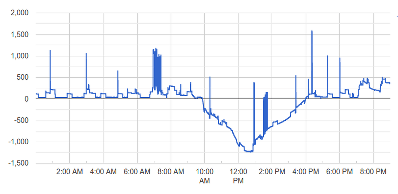

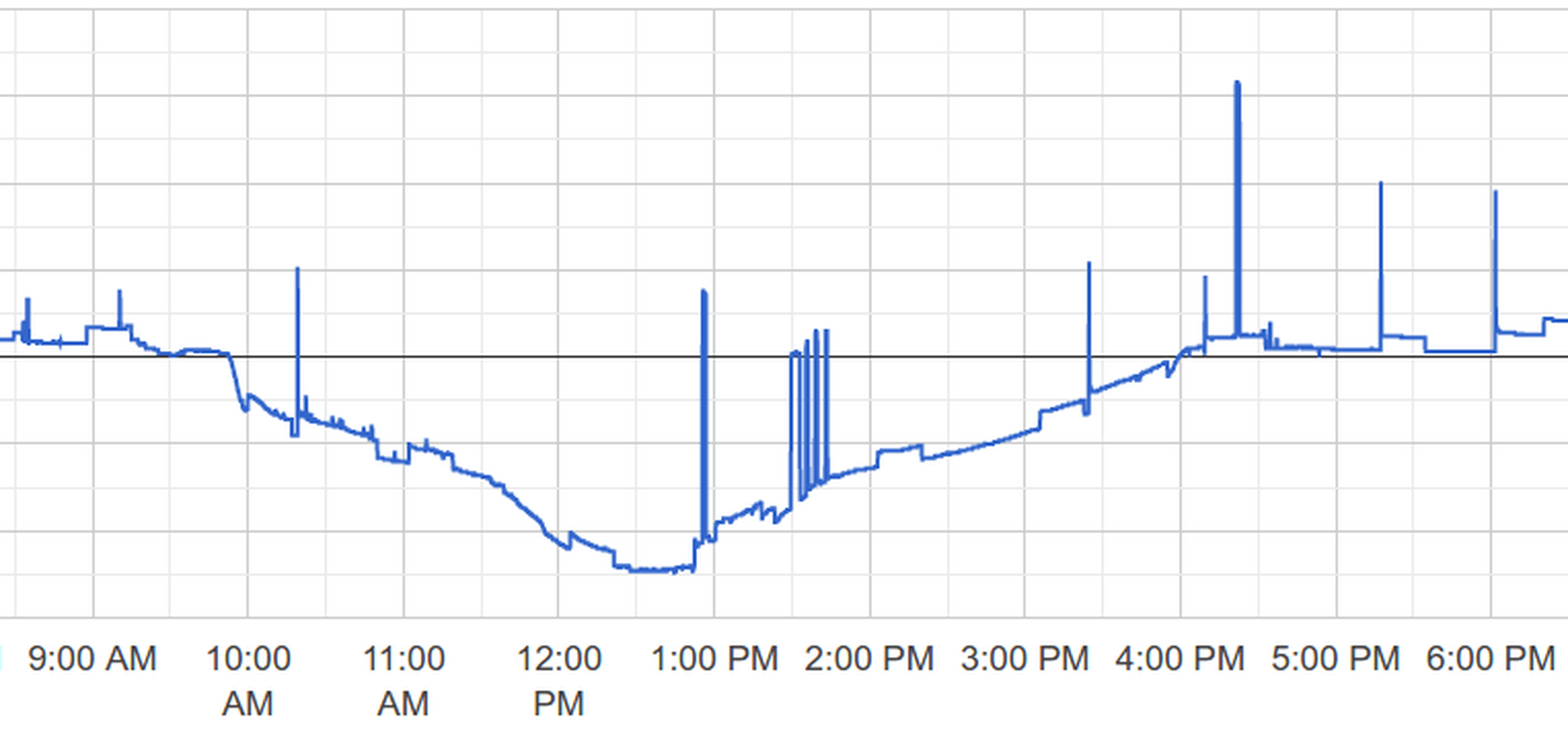

Vandaag pech gehad dat eerste GoodWe, meer dan een uur lang contact verloren met NodeRed terwijl er juist veel gebeurde op de andere GoodWe die in de MPPT stand stond.
Ik zie dat het DC voltage niet boven de 285 volt moet komen als MPPT aanstaat, omdat dan de productie compleet inzakt. Ik heb niet zo kunnen vinden waar ik een bovengrens kan instellen aan de DC zijde.
Afbeeldingslocatie: https://tweakers.net/i/r93CsumfhMuMmSNu9Qh2g277jpo=/800x/filters:strip_icc():strip_exif()/f/image/F9WDIlpeZMiNqfpINl8mPSDd.jpg?f=fotoalbum_large
Om 14:45 heb ik de MPPT gewisseld tussen de omvormer maar het was toen al te laat. Dat de voltage een dip heeft komt doordat ik de bron voor voltage niet goed had overgezet bij de wissel.
Ik hoop in de komende dag wat meer leren over MPPT want het is zeker niet een alleskunner. De frequentie van de MPPT is een kwartier en zo vier keer zo hoog als in de brochure staat.
De groene lijn is Goodwe één en de paarse-rode lijn nummer twee.

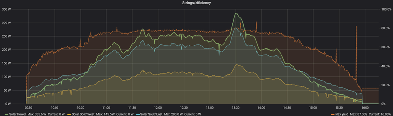

Ik heb dat lang geleden eens getest met mijn zonnescherm.
Afbeeldingslocatie: https://tweakers.net/i/XUUOEAGdFWnIdeu0W0kDZWEz0_8=/full-fit-in/4920x3264/filters:max_bytes(3145728):no_upscale():strip_icc():fill(white):strip_exif()/f/image/h4qKMO6JojeqlHvKYZ9g9apQ.jpg?f=user_large
De achterste rij blijft produceren bij horizontale schaduw.
Panelen in portrait (niet mijn panelen)
[ Voor 3% gewijzigd door AUijtdehaag op 21-12-2021 10:18 ]

Vraagje voor de SMA-kenners: Afgelopen vrijdag is er hier een SB 5.0 geplaatst. Ik wil graag per string monitoren en heb de verschillende strings nu ingevoerd in sunnyportal. Ik kan daar echter geen grafieken per string zien, klopt dat?
@Ebbie
Sunnyportal is een draak van een logging, net zo als SMA energy app.
Je kan in de omvormer zelf zien wat de string doet, met actuele waarden via de webinterface.
Maar zelf loggen is beter.
Homeassistant, node-red, influxdb en grafana, uitlezen via webconnect en modbus tcp/ip
AUijtdehaag in "Elektriciteit opwekken met zonnepanelen (PV) Deel 9"
Als voorbeeld.

  • Ebbie
  • Laatst online: 00:21
AUijtdehaag schreef op dinsdag 21 december 2021 @ 10:53:
@Ebbie
Als voorbeeld.
Is de installatiewizard doorlopen?
Ja die is doorlopen. Ik zie hem ook in Sunny Portal en kan hem volgen maar niet de individuele strings. Ik zie ook niet waar ik die kan koppelen aan de poorten op de omvormer.
Ebbie schreef op dinsdag 21 december 2021 @ 11:07:
Individueele strings kan je alleen maar zelf uitlezen/loggen volgens mij. (ik kijk nooit op sunnyportal, maar op pvoutput)
Afbeeldingslocatie: https://tweakers.net/i/sgufjUdCihvi9Dwi_0M0V8xL4Vs=/232x232/filters:strip_icc():strip_exif()/f/image/dY3dzvdg9AsHpJSFapZuZvbv.jpg?f=fotoalbum_tileAfbeeldingslocatie: https://tweakers.net/i/dTRodXmuVovOOL6jFZ-Eysd9Sgc=/232x232/filters:strip_icc():strip_exif()/f/image/g052qgzYOksXpqU6NaDNxBXb.jpg?f=fotoalbum_tileAfbeeldingslocatie: https://tweakers.net/i/Lc1iH-wenhQ6LcjmYbLtImJaobg=/232x232/filters:strip_icc():strip_exif()/f/image/Qi1AtdT2G5HXZouK8rA1bgIU.jpg?f=fotoalbum_tile
https://snapshot.raintank...wwIc9XuryUyf6fE9l?orgId=2

  • Martin7182
  • Registratie: Juni 2020
  • Laatst online: 06:16
Jan1337 schreef op maandag 20 december 2021 @ 11:09:
@Martin7182 Tof als je dat kunt doen, ben benieuwd. Maar zou je dat behalve op de piekdagen in juni ook eens voor de afgelopen dagen kunnen doen? Die spookopbrengst van GoodWe is, hoewel nog steeds onacceptabel, in de zomer niet zo'n probleem omdat het maar een marginaal deel van de opbrengst is. Maar het lijkt me vooral problematisch als gebruikers in de winter een vals gevoel van gunstige opbrengst hebben.
Hierbij wat plaatjes van vandaag. Het was hier behoorlijk zonnig, maar je ziet zeker wel wat spookopbrengst.
Dit is het verbruik gemeten door de slimme meter:
Afbeeldingslocatie: https://tweakers.net/i/U4EYxfPsEtWl5o9FkFZSHokAqFE=/full-fit-in/4000x4000/filters:no_upscale():fill(white):strip_exif()/f/image/VMy6SxPxcOaGAeNBbn5vSgdH.png?f=user_large
Iets ingezoomd op de periode met opbrengst:
Afbeeldingslocatie: https://tweakers.net/i/YBK1BRoz2VDDdZoRE8O4_wL6CQ0=/full-fit-in/4000x4000/filters:no_upscale():fill(white):strip_exif()/f/image/Lr14fNNLbDI3Z4CbA2KUaHA0.png?f=user_large
Dit komt van Sems portal:
Afbeeldingslocatie: https://tweakers.net/i/ayfF2J09M0m0W8rfbAZ2JQ0I9oo=/800x/filters:strip_exif()/f/image/x98PyqIp9xuBafuZITcehYKa.png?f=fotoalbum_large
- Het eerste spookeffect is dat de Sems portal na het uitschakelen v.d. omvormer soms nog een tijdje een laag vermogen laat zien. Maar deze wordt niet meegeteld in de opbrengst en laat ik hier buiten beschouwing.
- Bij het opstarten om 09:15, geeft de omvormer 85W weer, de losse kWh meter 30W. Het huis verbruikte ~100W, de slimme meter toont netto 70W. Conclusie 50W spookopbrengst. Dit lage gedeelte van Sems loopt van 09:15 tot 09:45, maar de echte opbrengst varieert tussen 30 en 100W. Dus de spookopbrenst is een half uur lang ergens tussen 50W en 0W. Precies om 9:30 geeft de slimme meter 0 verbruik aan (terwijl het huis ~100W verbruikte).
- De piekopbrengst rond het middaguur klopt gewoon. De slimme meter piekt op -1240W (-100W verbruik, wordt dat -1340W). De omvormer geeft 1276W aan.
- Tussen 16:00 en 17:30 is er nauwelijks opbrengst. Het is lastig te zien omdat de koelkast/vriezer aan gingen rond die tijd. De kWh meter gaf 17W aan en de omvormer 70W. Ook zo'n 50W spookopbrengst.
- Ik zou kunnen concluderen: 30 min * 25W + 90 min * 50W = 87.5Wh spookopbrengst op een totaal van 4.7kWh. Dat is een kleine 2%.
Over een ruim half jaar gemeten geeft Sems portal trouwens 2.5% meer aan dan de losse kWh meter. Op een donkere winterdag is de afwijking misschien wel 50% of hoger, maar ik zou zeggen, het is nooit meer dan 0.5kWh per dag (50W * 10 uur). Dit is met een GoodWe 2500-XS.
Ik zou me niet te druk maken om deze cijfers. In een gemiddelde decembermaand heb je maar 2% van je jaaropbrengst. Misschien maakt GoodWe daar 2.2% van (10% afwijking).

@Martin7182 Ik had vandaag dus 14Wh aan 'spookverbruik' maar dat waren wel echte Wh die verbruikt waren.
Afbeeldingslocatie: https://tweakers.net/i/5o1kf9odxV0dW5Eb_szclWUrqWk=/full-fit-in/4920x3264/filters:max_bytes(3145728):no_upscale():strip_icc():fill(white):strip_exif()/f/image/3GcwI1i0qc5TZIPN62eSz39S.jpg?f=user_large
Even voor vier uur ging omvormer één stroom verbruiken en dat kan wel 20Watt zijn voor een een periode meer dan een uur in dit geval. Ik heb zelfs al anderhalf uur een Zwanendans gezien voor dat het licht ook op de omvormer uitging. De zon was al lang vertrokken ondertussen en ik dacht die maan schijnt vandaag wel erg goed dat de panelen daar nog stroom uit konden halen. Wel raar dat de omvormer uiteindelijk toch uitgaat terwijl de maan nog volop schijnt.
Ik monitor dus, of de omvormer stroom gaat verbruiken en vraag hem dan om 60 seconden te kijken (reconnect) of er genoeg stroom bij elkaar geharkt kan worden om weer zelfstandig stroom te gaan leveren. Als dit lukt dan gaat de levering vanzelf weer door. Ik dan die time-out zelf aanpassen naar bijvoorbeeld 10 seconden maar 60 seconden is een eerlijkere tijd.
Het kan natuurlijk zo zijn dat die spookperiode er is om updates of andere dingen door de omvormer te laten uitvoeren maar dat 365 dagen in het jaar die tijd geven i.p.v. als het nodig is?
De spook opbrengst is dan de paars-rode lijn (onderste) die 70Watt aan productie geeft terwijl er juist stroom verbruikt wordt.
De omvormer doet zich hier voor als een gulle gever maar trekt ondertussen de opgespaarde kWh uit de beurs die in jouw achterzak zit.
Het gaat hier om GoodWe omvormers en bij andere omvormers hoeft dit niet op te gaan. Ik vind dit echt belagelijk dat GoodWe dit doet terwijl beide misinformatie zo gemakkelijk te voorkomen is. Is het onwil...of is het bedrog?
Spookverbruik, dat je portemonnee lichter wordt
Spookopbrengst, dat je je rijk rekent maar het is helaas alleen maar hete lucht
ps. Er staat 'power used' maar dat is hoe ik dat kan weergeven in PVOutput en in werkelijkheid is dus omvormer twee. Groen is omvormer één en de paarse kronkellijn bovenaan is het voltage.
