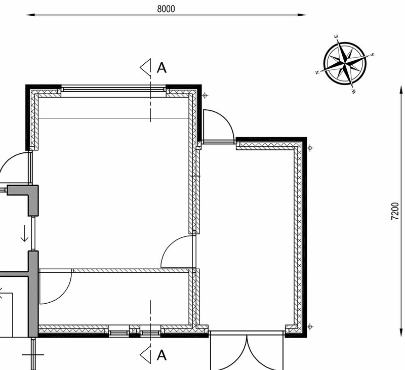

Dank voor de reacties. Jullie moeten me even op weg helpen met die eventuele berekeningen prijs/kWh. Er staan bij de verschillende offertes eea aan berekeningen maar ik ben echt een leek op dit gebied. Daarom vind ik het ook vrij lastig om het appels/appels te krijgen zeg maar.
Het aanpassen van de meterkast is geen probleem, indien nodig. Die kosten zijn te overzien. Verzwaren kost 270 euro naar ik meen. Het herverdelen groepen, regel ik zelf met mijn elektricien. Die kosten tel ik ook niet mee in dit verhaal, maar wil graag advies of ik dit gewoon meteen beste kan doen met oog op toekomst. Geen idee of we ooit elektrisch gaan rijden, maar achteraf aanpassen is duurder want dan is de 1 fase omvormer ook niet meer bruikbaar?
Mbt schaduw staan er 2 pijpjes op het dak voor de droger en afzuigkap. Die zullen wellicht even schaduw kunnen werpen bij opkomen zon. Is dat de businesscase om toch parallel te kiezen dan? Er staat in principe de hele dag zon op dit platte dak. Ondergaan zon gaat uiteindelijk wat schaduw creëren maar tot in de late uren in de zomer is dit dak vrij van schaduw (huizen/bomen verderop). Werd hier steeds afgedaan als "daar merk je niets van";

Had je de exacte maten van het dak nog?
Waar komt de omvormer en hoe gaan ze door het dak?
Je vraagt om advies, wees dan ook meer volledig.

Dat komt wel goed, ik vraag inderdaad advies alsin beter wel/geen 1 fase behouden of naar 3 fase gaan. Die meterkast komt gewoon in orde en volgens de NEN1010 geldende richtlijnen. Ook het bij de meterkast geraken zie ik niet als grootste uitdagingen. Ik waardeer uiteraard het meedenken daarin maar IMHO is bovenstaande alleen relevant (keuze 1 of 3 fase) welke omvormer er gekozen moet worden? De partij die het komt maken, gaat sowieso niet beginnen als die meterkast niet voldoet (of gaat 'm zelf aanpassen als ik die opdracht geef).
De offertes verschillen ook in het positioneren van de panelen op het platte dak dus daar zal rendement ook een grote rol in spelen. Die glas/glas hebben weer andere afmetingen naar ik meen, dus ik wil ook eerst meer weten over hoe ze die dingen willen gaan leggen want ik wil ze het liefste niet zien maar ze zullen ook een bepaalde hellingshoek nodig hebben.
De omvormer gaat onder dit dak geplaatst worden en vanuit daar naar de meterkast normaliter, dit via een dakdoorvoer.

Exacte afmetingen hebben ik (nu) niet. Een legplan uit een van de offertes helpt wellicht?
Rendement is zeker belangrijk, maar hier is esthetisch aspect ook belangrijk :P Wellicht vloeken maar ik zie liever minder paneel als dat minder rendement betekent, zolang we ons verbruik zoveel mogelijk kunnen coveren :+

  • AUijtdehaag
Je zegt dat het ene pijpje is van de doucheventilatie en de andere van de afzuigkap.
Wissel ze eens om (als dat past), je kan volgens mij makkelijk af met 2 lage.
Weer een probleem minder.
Maar ik moet maten weten.....anders kan ik niet puzzelen.
En aan welke zijde kijk je er tegen aan?
Hoogte tov afstand tot de rand is ook wettelijk vastgesteld
AUijtdehaag in "Advies voor zelf aanleggen 10kWp aan zonnepanelen"

AUijtdehaag schreef op donderdag 23 december 2021 @ 08:50:
Je zegt dat het ene pijpje is van de ventilatie en de andere van de afzuigkap.
Hoogte tov Afstand tot de rand is ook wettelijk vastgesteld
Die grote is bewust vanwege wind. Zit een klep in. Zou niet weten of die kleiner te verkrijgen zijn. Ga ik na.
Ik zal kijken of ik dat opgemeten krijg.
