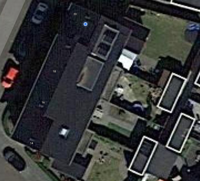

Ik ben redelijk nieuw in de hele zonnepanelen discussie. Maar ik zou ze graag aanschaffen, om mijn energierekening omlaag te krijgen en mijn huis “groener” te krijgen.
Echter lees ik ook dat het hele salderen vanaf 2023 aan banden wordt gelegd. Als dat zo is, is het dan nog wel rendabel om die panelen aan te schaffen? Dan gaat het toch een eeuwigheid duren om de kosten eruit te krijgen? Ik ga hier waarschijnlijk niet nog 30 jaar wonen, maar ben ook niet binnen 10 jaar weg denk ik :)
Daarnaast ligt mijn dak niet helemaal gunstig, de zon gaat over mijn huis heen, tuin ligt richting het oosten/zuid-oosten. Mijn verbruik ligt op zo’n 3500 kWh (jong gezin met drie kinderen).
Ik kan mijn dak aan de oostkant ook niet helemaal vol leggen, aangezien er een 4,50 meter brede dakkapel op zit.
Hier een foto van mijn dak, gaat om nummer 18:
Afbeeldingslocatie: https://tweakers.net/i/z1fb8yAIeGCynojDy9gPCkrVVH0=/800x/filters:strip_icc():strip_exif()/f/image/8odX6f3MiKBx4L2gqK8tZ1Hy.jpg?f=fotoalbum_large
Is het verstandig me hier verder in te verdiepen? Of misschien wachten tot er mogelijk nieuwe manieren van subsidies vanuit het nieuwe kabinet komen? Of gewoon niet rendabel voor mij?
  • Dat_Doc
  • Registratie: September 2021
  • Laatst online: 22:27
Goofyduck384 schreef op maandag 3 januari 2022 @ 21:50:
Het is het zeker waard om je er verder in te verdiepen, zelfs met afgeschaft salderen kan je zonnepanelen heel snel terug verdienen. Ga maar eens naar gaslicht.com en vul 4000 kWh elektra opwekking in en 0 verbruik, een situatie wanneer salderen volledig is afgeschaft. Dit is voor nu een diep doem scenario, en de komende 5 jaar zal het nog zeker voordeliger zijn.

@Goofyduck384 het is nog nooit rendabeler geweest dan nu om zonnepanelen op elke vierkante centimeter van je dak te leggen. Tegen de nu geldende tarieven kun je op een pal noordgericht dak nog uit...
En daarmee gaan er echt geen nieuwe subsidies komen... Subsidie op zonnepanelen is nu de saldering en financieel al niet nodig om het rendabel te maken

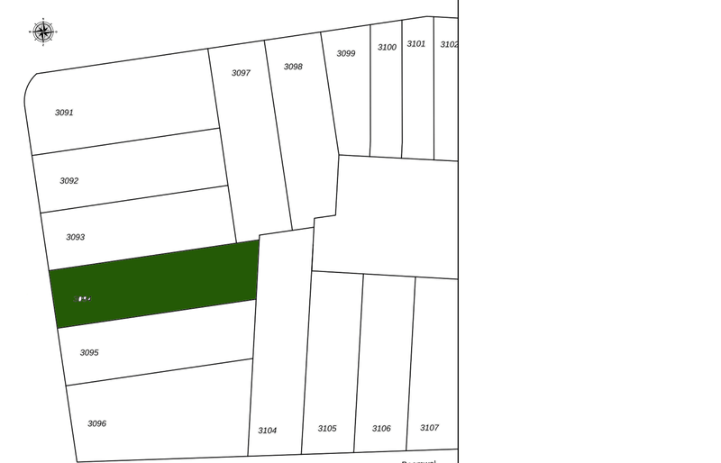

Ik had me vergist in de afmetingen van de overkapping/huisje. Het gaat om het groene perceel op het 1e plaatje.
Afbeeldingslocatie: https://tweakers.net/i/8pFOW4tKlcWO2qxBjtZU03dwDXI=/800x/filters:strip_exif()/f/image/c1dKGlThK6Q1yo32upFAQ7Ly.png?f=fotoalbum_large
12 tot 14 panelen (Dit is een paneel van 103*170)
Afbeeldingslocatie: https://tweakers.net/i/qgju1V7cY9XP5ACRXZQOYe_D3f0=/full-fit-in/4000x4000/filters:no_upscale():fill(white):strip_exif()/f/image/TUQnjCp4Ip4bKGqxUTBska2s.png?f=user_large
Aan een 3.6kW of 4.2kW GoodWe omvormer hangen afhankelijk van hoe veel het er worden.
  • OMX2000
  • Laatst online: 21:44
OMX2000
By any means necessary...
Ronald schreef op woensdag 5 januari 2022 @ 17:26:
Cool! Een oost-west opstelling is daarbij het slimste, begrijp ik hieruit.
  • Ronald
  • Laatst online: 23:37
@OMX2000 Ik heb zuid niet geprobeerd... Denk dat er zo enorm veel meer op gaat
[edit]
Max 10 in zuid opstelling met slechts 30cm rijafstand... lees vrij veel rij-op-rij schaduw. 3300kWh
12 O-W 3900kWh, 14-O-W 4600kWh
[ Voor 47% gewijzigd door Ronald op 05-01-2022 18:05 ]

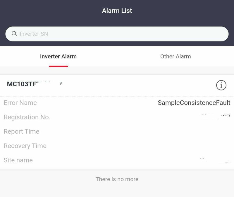

Ik heb al 2 dagen geen opbrengst, althans de grafiek van gister geeft aan "No Data" terwijl bij andere "0" dagen er gewoon een platte grafiek is. De omvormer (Solax 10kW) geeft ook het volgende cryptische alarm. Iemand enig idee wat er mogelijk stuk is?
Afbeeldingslocatie: https://tweakers.net/i/AD35wuSXaTailBMhCHFi-5Xrn3k=/800x/filters:strip_icc():strip_exif()/f/image/tH50mIpVvvnYIsOnlIDDyDs0.jpg?f=fotoalbum_large
Afbeeldingslocatie: https://tweakers.net/i/lDfz6lnFJYInbaa6gzIWS1iHR40=/800x/filters:strip_icc():strip_exif()/f/image/9DlHbZJWqmkAgR5Hx85Y0bym.jpg?f=fotoalbum_large
Edit: inmiddels na restart van de omvormer, reset van de router de installateur gebeld. Die heeft Solax weer gebeld en die gaven aan dat er een storing was op de monitoring cloud. Wel erg vreemde foutmelding (SampleConsistenceFault mocht iemand hierop zoeken) voor wat een connectieprobleem lijkt te zijn geweest.

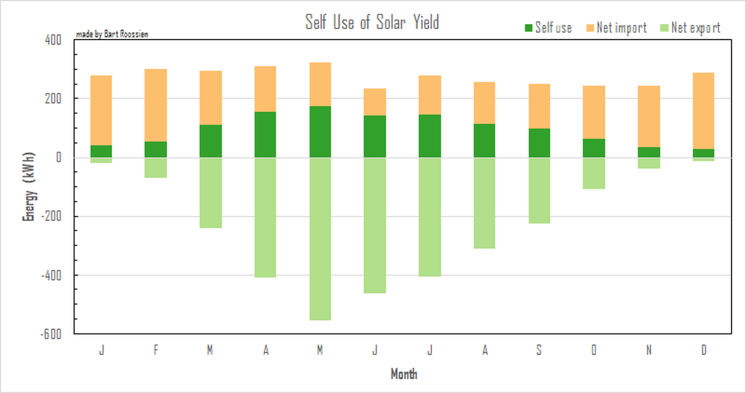

Ik blog nog wel eens over de energietransitie. Na veel gedoe in de kerstvakantie om slimme meter data en inverter data te verkijgen, eindelijk eens kunnen analyseren hoeveel zonnestroom ik zelf direct gebruik (dus niet administratief, maar fysisch).
Afbeeldingslocatie: https://tweakers.net/i/tLOg0Nd_V4iymCtaq9KEL413EQQ=/full-fit-in/4000x4000/filters:no_upscale():fill(white):strip_exif()/f/image/5TWteq6XYwbBRSgNWCBilm9M.png?f=user_large
Gemiddeld 35% met een piek in juni (60%) en een dal in december (10%). Op jaarbasis produceer ik overigens zo'n 700 kWh meer dan dat ik consumeer.
Nu eens doorrekenen hoe ik dit kan verhogen.

Skyaero schreef op donderdag 6 januari 2022 @ 09:08:
Leuk plaatje. Verhogen lukt je vrijwel niet. Daar zijn veel topics over hier op tweakers. Enige wat zoden aan de dijk zet is je elektrische auto opladen tijdens zonne-uren. De rest is peanuts.
Wasmachine,vaatwasser etc. zijn geen grootverbruikers en de warmtepomp draait vooral als er geen zon is.
Voor nu zou ik die 700 KWh overschot lekker verkopen aan Eneco á 45 ct per KWh. Levert je toch bijna 300 euro op.
grappig, hier is het redelijk andersom ;) In de zomer ligt het rond de 20% (dan produceer ik veel meer dan ik verbruik), in de winter tussen den 60 en 70%. Is je stroomverbruik in de zomer dan zoveel hoger dan in de winter? That said, de zelf voorzienendheid (dus het percentage van mijn verbruik dat uit mijn panelen komt), is in de zomer tegen de 60%, in de winter rond de 15%.
  • Skyaero
borft schreef op donderdag 6 januari 2022 @ 09:56:
Even voor de definitie, bekijk je zelf-gebruik vanuit consumptie of productie? Met bovenstaande data zegt mijn gevoel productie (zelfgebruik / productie x 100%). Ik bekijk het echter vanuit de consumptiekant (zelfgebruik / totale consumptie x 100%). Dan zijn de seizoenscijfers precies omgedraaid.

antonboonstra in "De Duurzame Kroeg Deel 3"
Met 4 kWh kom je al een heel eind in dag/nacht verplaatsing, voor seizoensopslag moet je naar experimentele technieken (een kelder vol zout / pcm).
Maar eigenlijk mag je uitleggen waarom je de aandacht aan eigenverbruik geeft in plaats van aandacht naar verbouwen naar een warmtepomp :)
Vanzelfsprekend ken ik de metingen van antonboonstra.
Het gaat enkel om de exercitie. Ik blijf in mijn professionele netwerk vraagstukken (en onzinnige uitspraken) tegenkomen over thuisbatterijen, netbelasting en autarkie. Soms wordt daar inhoudelijk kwalitatief op ingegaan, maar kwantitatief ontbreekt.
Kijk, ik werk al 15 jaar in de energietransitie heb genoeg rekensommetjes en modellen gemaakt om hypotheses rond thuisbatterijen te kunnen redeneren. Maar ik wil het gewoon eens uitrekenen op basis van een werkelijk huishouden. Idem dito met bijvoorbeeld het verdubbelen van het aantal zonnepanelen (voor meer productie in de winter) of combinatie van een kleine windturbine (heterogene productie).
Financieel allemaal niet interessant, ook niet als saldering wordt afgeschaft. Maar dit soort exercities geven wel inzicht. En een stukje zelfpromotie in mijn netwerk :)

Proton_ schreef op donderdag 6 januari 2022 @ 09:50:
Het ene heeft niks met het andere te maken. Overschot heb je vooral in de zomer, en amper in de winter.
Weet niet hoe het bij jou zit, maar bij ons staat de warmtepomp vooral in de winter aan.
In NL heb je momenteel nog hogere terugleververgoedingen, maar daar is in bvb. BE geen sprake van.
Dus inzetten op zelfverbruik is dan aangewezen.
[ Voor 14% gewijzigd door Slonzo op 06-01-2022 10:20 ]

Zonder accu opslag gebruik ik al 64,8% van de zonnestroom en lever ik dus maar 35,2% terug aan het net over een jaar gezien. Hiervoor is wel wat slim schakelen nodig.
Afbeeldingslocatie: https://tweakers.net/i/r7q9x-v1fDQmqDr6o8r_pDikKXE=/full-fit-in/4000x4000/filters:no_upscale():fill(white):strip_exif()/f/image/vMiqoXovcv5YJvzz0LuRQebF.png?f=user_large

Skyaero schreef op donderdag 6 januari 2022 @ 10:19:
Verdubbelen van de zonnepanelen is juist zéér interessant. Dat is wat ik nu ga doen. van 28 naar 56 panelen. Ik leg ze zelf. Contract bij Eneco voor 45 ct per KWh teruglevering. Ik heb geen gas. Mijn energierekening voor 2022 wordt -4000 euro waardoor de hele investing al bijna terugverdiend is. En dan heb ik dus 16000 Wp op het dak liggen. Met of zonder salderen, gaat me dat veel opleveren de komende 20 jaar.
of bedoelde je dat verhogen van gebruik eigen opwek financieel niet interessant is? ;)
[ Voor 9% gewijzigd door de Peer op 06-01-2022 10:30 ]
  • borft
  • Laatst online: 11:43
Skyaero schreef op donderdag 6 januari 2022 @ 10:13:
voor zelfgebruik, kijk ik welk percentage van de opwek direct verbruikt wordt. Dus dat is
(opwek - teruglevering) / opwek
Dit is dus hoog in de winter, want dan is de opwek vrij laag, waardoor bijna alles direct verbruikt wordt. In de zomer is dit laag, door de hoge opwek. Maar ondanks een relatief laag percentage in de zomer, kan het alsnog zijn, dat ik een groot gedeelte van mijn verbruik direct uit de panelen haal. Daarom vind ik dit een minder nuttige metric.
Op jaar basis is dit voor mij 25%, maar dat zegt dus niet heel veel, want mijn totale productie is 2100kWh meer dan mijn verbruik, dus dit kan sowieso nooit 100% worden, nog sterker, als ik compleet zelf voorzienend zou zijn (dus 0kWh afname van het net), zou dit 72% zijn.
voor zelfvoorzienendheid, kijk ik welk percentage van mijn verbruik uit de panelen komt, dus dat is
(verbruik - afname) / verbruik
Dit is relatief hoog in de zomer, want er is veel opwek, en minder verbruik, in de winter precies andersom, want ik verwarm electrisch met een WP. Dit zegt wat over mijn afhankelijkheid van het net. Bij hoge percentages wordt het grootste gedeelte van mijn electriciteitsbehoeft voorzien door de panelen. Hieruit blijkt bv dat ik rond de 8 maanden per jaar zelfvoorzienend zou kunnen zijn met een accu van rond de 4 kWh (voor als de zon niet schijnt).
Op jaarbasis is dit 35%. 100% zou natuurlijk mooi zijn, maar in de maanden met de grootste behoefte, is er simpelweg niet genoeg opwek. Gedurende 8 maanden is er een overschot, dus, zoals gezegd, zou daar een kleine thuis accu een oplossing bieden. Maar dat wordt natuurlijk pas rendabel als de salderingsregeling wordt afgeschaft. Tot die tijd kan je het net als een grote gratis accu met 100% rendement gebruiken!
@Proton_ ik bereken dus beiden (Zie 2e paragraaf), heb er alleen een ander naampje voor ;)
[ Voor 42% gewijzigd door borft op 06-01-2022 11:04 ]

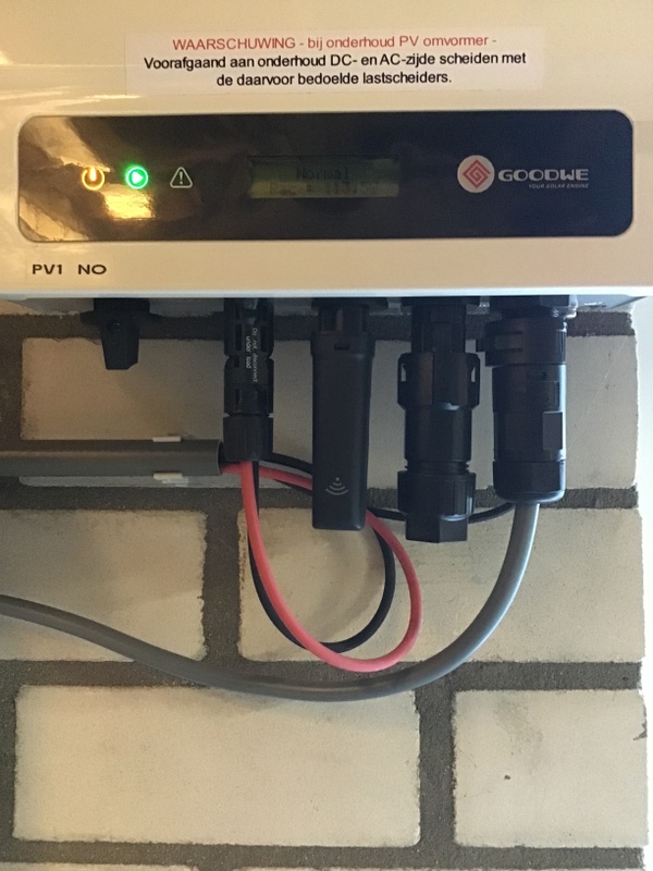

kwelbast schreef op vrijdag 7 januari 2022 @ 08:51:
Je hebt gelijk, dank je. Het is de Goodwe 2000XS
Bij mijn 1500xs zat de stick in de doos erbij. Afbeeldingslocatie: https://tweakers.net/i/5CYWbaoxfwWqSN03njM5rZMUG6w=/x800/filters:strip_icc():strip_exif()/f/image/iafZDyjtITYjrAcdsKTI919T.jpg?f=fotoalbum_large
https://www.goodwe.com/Pu...eries%20User%20Manual.pdf
