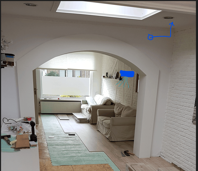

Ha mede-tweakers,
Deze maand wil ik een airco gaan plaatsen van 7kW voor mijn woonkamer te verwarmen deze winter. Nu twijfel ik nog over de posities.
Ik woon op de eerste verdieping, bovenaan de tekening heb ik nog een groot dakterras over de volle breedte. buitenmuren zijn 10m x 10m.
daarom heb ik 2 locaties aangegeven:
Optie 1:
Locatie bovenin de tekening, hierdoor kan ik de buitenunit gewoon op mijn dakterras zetten wat weer handig is voor onderhoud. Weet niet of deze plaatsing van de binnen unit negatieve gevolgen heeft voor de verspreiding van de warmte (zo snel mogelijk natuurlijk voor als je thuis komt) en effectiviteit.
Optie 2:
Locatie tegen de rechterbuitenmuur, hierdoor komt de buitenunit op 4/5m hoogte te hangen. Weet niet of dit handig is voor onderhoud? Het is wel goed bereikbaar omdat ik daar nog een pad van 2m breed heb lopen.
Dit lijkt mij wel een goede plaatsing voor de binnen unit. Zal dit veel schelen met optie 1?
Graag hoor ik jullie bevindingen en/of er betere opties zijn. Ook ben ik nog op zoek naar een mooie aanbieding voor een 7kW'tje.
Alvast bedankt!

Voorspelling van reactie 1 is, waarom 7kw? Dat gaat een goede orkaan worden die vaak aan en uit is…Longrun schreef op zaterdag 3 september 2022 @ 18:17:

Met normale isolatie red je het al met 4,x met een dergelijke ruimte.
Omdat ik dacht dat min. 7kw nodig is voor 192m3 te koelen en verwarmen? Is dat niet correct? Huis is gebouwd in 1998 volgens de toen huidige isolatienormen in het bouwbestuit.

Dacht? Op basis waarvan? Zoals hier iedere keer geroepen wordt, warmteverliesberekening maken, zie TS.Longrun schreef op zaterdag 3 september 2022 @ 18:35:

7 KW is veel te veel voor deze ruimte, 4.2 of 5 KW is echt wel max. De plek op de rechtermuur is wel beter, in een hoekje heeft een airco wel wat last van zijn eigen warmte met de temperatuurinstelling, en direct naast zoveel glas is ook niet optimaal. Qua luchtverdeling zal het niet zoveel uitmaken. Het hangt er ook vanaf waar hij het minst over zitplekken blaast.Longrun schreef op zaterdag 3 september 2022 @ 18:17:

Maar waarom moet hij op 5 meter hangen als je daar gewoon ruimte hebt?
De mijne hangt op bewust 50 cm van mijn serre met 12m2 glas. Glas geeft de meeste koudeval in de winter en warmtestraling in de zomer. Ik richt zelfs bewust in beide seizoenen mijn lucht hiernaar toe. Als die hoek koud of warm is verspreid de lucht zich vanzelf de kamer in. Slaapkamer op zuid boven, identiek. Geen enkel probleem.
Ok my bad, ik had dat eerder gelezen als advies dacht ik in verband met plaatsing naast mijn raam. Dan zou die plek toch wel kunnen in de hoek?MotorBeast schreef op zaterdag 3 september 2022 @ 19:51:
Naast glas niet optimaal? Verklaar je nader aub.
Daikin 4.2 Stylish, Daikin 3.5 Perfera. 13x400WP OZO, 12x400WP WNW
Ik zou een binnenunit never nooit niet in een hoek hangen, liefst op een lange muur centraal midden in de kamer. Zolang je geen stroming langs het raam hebt zul je weinig merken van koudeval.
Indien je een unit vlak langs de ramen laat blazen duw je juist de koude lucht naar beneden met als gevolg tocht gevoel over je vloer…
Beetje zelfde effect als een radiator tegenover je schuifpui hangen ipv eronder. Dan krijg je juist een koude lucht stroming over de vloer.
[ Voor 17% gewijzigd door Servee op 03-09-2022 20:08 ]
Daikin FTXM35R/RXM35R
Ahum. Ik heb gelukkig sinds een jaar nu HR++ en het is nu een stuk minder maar 12m2 glas met oud dubbel glas was echt niet funny bij vorst wbt koudeval. Niet voor niets hangen radiatoren in 9 van de 10 gevallen onder je raam om koudeval te voorkomen.Servee schreef op zaterdag 3 september 2022 @ 20:04:

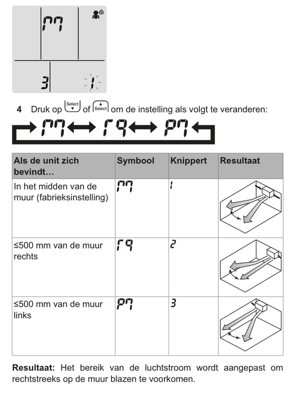

In een hoek hangen heb ik hem boven op de slaapkamer ook. Ook dat is geen enkel probleem. Je moet hem alleen niet op swing zetten. Meet gewoon correct en geen vreemd gedrag. Moet alleen het gordijn er niet tegenaan laten hangen want dan zuigt hij lucht vanachter het gordijn en dan regelt hij niet correct.
Volgens mij heeft MHI zelfs een instelling bij de swing als je hem in een hoek hangt zodat hij niet naar de hoek blaast. Plusje tov Daikin die dat helaas niet heeft.

Waarom neem je dan niet een vloermodel:Verwijderd schreef op zaterdag 3 september 2022 @ 22:20:
En 2: Kan je een wand airco ook op zeg knie hoogte hangen voor verwarming? Ik heb een hoekje waar hij kan en dat lijkt mij mooier weggewerkt dan hoog aan de muur en duidelijk in het zicht. Vloermodellen (van Haier) zijn niet ++ geloof ik...
https://comfortklimaat.nl...eV0TiLsNtkrRoCsYoQAvD_BwE
@Sjoerd_r ja zat ik ook al aan te denken. Jouw suggestie geeft wel 24 db aan binnen, dat lijkt mij heel veel?

Klopt, is een standaard instelling op de afstandsbediening en het werkt hier exact zoals geadverteerd.MotorBeast schreef op zaterdag 3 september 2022 @ 20:48:
[ Voor 30% gewijzigd door GermanPivo op 04-09-2022 08:49 ]
@MotorBeastGermanPivo schreef op zondag 4 september 2022 @ 08:31:
Klopt, is een standaard instelling op de afstandsbediening en het werkt hier exact zoals geadverteerd.![]()
Dit is bij de Daikin stylish ook gewoon in te stellen, volgens mij bij de Perfera ook maar kan zo snel ff niet vinden in de manual.

Perfera heeft het niet. In ieder geval de oude serie niet. Nieuwe durf ik niet te zeggen (mogen de nieuwe gebruikers opzoeken en melden hierServee schreef op zondag 4 september 2022 @ 08:45:
@MotorBeast
Ik ook niet, in theorie leuk al die keuze aan fanstanden maar ik de praktijk zet je m zo daar in jouw situatie meest prettig is en kom (ik iig) er dus nooit meer aan. Daarnaast heeft Daikin de intelligent eye en daardoor zit je sowieso nooit in de “wind” indien deze is geactiveerd.MotorBeast schreef op zondag 4 september 2022 @ 12:31:
Perfera heeft het niet. In ieder geval de oude serie niet. Nieuwe durf ik niet te zeggen (mogen de nieuwe gebruikers opzoeken en melden hier). Mooi dat ze bij Daikin ook wakker zijn geworden al moet ik zeggen dat ik swing nooit gebruik. Vind het niet prettig om iedere keer een werveling van koude of warme lucht te voelen langs mijn lichaam. Ik richt de flow zo dat niemand in de flow zit en laat de lucht op natuurlijke wijze verspreiden in de kamer.

Ter illustratie: De unit komt op de lange wand (stukje hoger maar daar kan ik niet tekenen)MotorBeast schreef op maandag 5 september 2022 @ 15:39:
Opvangen in een emmer en om de paar uur leeggooien.Creatief of wat?
de leidingen gaan door de muur naar de eetthoek en vervolgens omhoog naar buiten via het plat dak van de aanbouw.
De lange muur is gedeeld met de buren dus daar is geen afvoer mogelijk. Onder de vloer zit ook geen mogelijkheid.
De hoek in en dan via een valse plint naar buiten?Yellos schreef op maandag 5 september 2022 @ 15:52:

Blijft die bakstenen muur afgewerkt zoals nu? Anders zou je ook nog naar de voorgevel kunnen.Yellos schreef op maandag 5 september 2022 @ 15:52:
All-electric.
Ja de muur blijft voor nu nog even zo, Ooit komt er een stukadoor maar dat is een project voor een andere keer. Dan heb ik misschien ook nog de optie om een afvoerleiding in de muur van de aanbouw te frezen naar buiten.
En een plint zou kunnen maar ik heb net een nieuwe vloer met overal nieuwe plinten en ik wil niet nog meer gootjes en plintjes overal.

@Yellos Komt die unit boven je bank? Zo ja zou ik toch nog maar eens gaan lezen in dit topic wbt geluid en luchtstroming. Ik denk dat je daar niet blij van gaat worden. Bij behoorlijke koude buiten kan je 19 dB vergeten ivm hogere fanstand en bij verwarmen staat een unit standaard naar beneden te blazen. Ik zet hem dan weliswaar op 45 graden maar volgens mij zit je dan nog in de wind.
Plint over de muur wordt er denk ik bedoeld vanaf je je unit en afvoer door de muur bij je raam. Liever een plint dan ...... een pomp.
Plinten geven geen storing en lekkage.

Nee nee de airco komt een heel stuk naar rechts en naar boven te hangen. Daar kon ik niet tekenen door de hoek van de foto. Ik heb op die plek momenteel ook al een elektrische verwarming hangen en dat gaat ook prima. De airco komt zelfs nog meer naar rechts dan de verwarming dus dat komt goed.MotorBeast schreef op maandag 5 september 2022 @ 16:21:
Plint over de muur wordt er denk ik bedoeld vanaf je je unit en afvoer door de muur bij je raam. Liever een plint dan ...... een pomp.Plinten geven geen storing en lekkage.
Top! Maar ik zou toch een plint trekken over je muur tbv afvoer. Laat hem in die hoek waar je airco hangt naar beneden lopen en dan met afschot naar buiten. Zit hij het minst in het zicht. Mocht je op termijn de muur stucen in de muur frezen. Is niet zo'n dikke leiding.Yellos schreef op maandag 5 september 2022 @ 16:35:
Of de unit juist bij het raam. Kan je hem ook beter richten naar die boog. Alleen dan komt het geluid wind verhaal weer om de hoek.
Maar je ziet alweer, niet kunnen bestaat hier niet snel.
