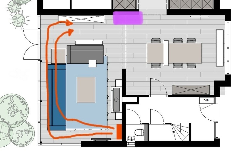

Guys, echt jullie advies, inzicht nodig... heb nieuw idee om unit te hangen rechts naast onze schouw. Mijn idee (hoop) is als ik deze recht vooruit laat blazen dat de warme lucht zo niet rechtstreeks over de zithoek hoeft maar de hoek van de raampartij in wordt geblazen. In de hoek kan de luchtstroom nergens anders heen dan de hoek om, en zo verder...
Afbeeldingslocatie: https://tweakers.net/i/R-vfLWRo_FX_w53N9QTCVjsHm7k=/800x/filters:strip_icc():strip_exif()/f/image/LqKESsxz3Lc2C2XQMfS2H7M8.jpg?f=fotoalbum_large
Mijn hoop is dat de kamer daarmee goed wordt verwarmd en dat daarmee ook een koudeval vanuit de raampartij wordt vermeden. Is dit een redelijke aanname en goede optie of is dit volstrekt kansloos? Mijn idee is mede gebaseerd op een artikel dat ik vond over airflow berekeningen / visualisatie bij airco in een soortgelijke ruimte... (ref: https://www.eijst.org.uk/.../Vol._4_No._4/2._9-16.pdf)

klompje65 schreef op donderdag 1 september 2022 @ 21:27:
Buiten het feit dat je unit in z’n eigen warmte gaat werken op die plek zal met een flink hogere fanstand (dus meer geluid) je kamer mogelijk best warm worden maar de zithoek met zal hier wel hinder van ondervinden. De unit draait grotendeels van de dag indien eenmaal als kamer is opgewarmd op een lage fanstand en dat resulteert dus in een unit die dan in een hoek z’n eigen warmte gaat registreren en nog zachter gaat draaien en dus de andere helft van je kamer koud blijft.
Edit; ik denk dat dit een betere plaats is indien mogelijk.
Afbeeldingslocatie: https://tweakers.net/i/rSvqXiES3Ajlss1xSw9sfE6pOug=/800x/filters:strip_icc():strip_exif()/f/image/OUvO7E771ZpP1vnqbr6kHgB9.jpg?f=fotoalbum_large
[ Voor 10% gewijzigd door Servee op 01-09-2022 21:41 ]
Jij zit met jouw idee recht in mijn straatje.
Maar, ... zelfs als je aan het verwarmen bent, als je in de 'warme luchtstroom' zit, voelt het toch koud aan.
Ik denk dat je (in jouw voorstel) op die 3-zitsbank niet meer comfortabel zit.
Kijk eens of je een vloermodel kan plaatsen waarbij de luchtstroom een lange weg zonder hindernissen over de vloer kan afleggen.
SolarEdge 7980Wp (2280 Oost, 3420 Zuid, 2280 West)    en    Daikin multisplit 2MXM50M met FTXA50A & FTXM25M
  • klompje65
  • Laatst online: 18-05-2025
FD2 schreef op donderdag 1 september 2022 @ 21:39:
Maar deze unit blaast de warme lucht naar beneden (coanda effect). Dat had ik beter moeten intekenen. Dus mijn idee is dat de lucht naar de vloer wordt geblazen en dan zoveel mogelijk over de vloer verder reist (en natuurlijk opstijgt onderweg)...

Ik denk niet dat het heel prettig gaat werken, de optie van Servee is veel beter.

@klompje65
Ik denk dat een vloermodel, op jouw tekening helemaal rechts geplaatst (tegen de oost-gevel), mogelijk de zitkamer goed verwarmd.
Zonder hindernissen reikt zo'n luchtstroom wel 8 meter. Zelfs op stand 1.

Een vloer model blaast zowel van bovenaf als onderop, de optie “vloerverwarming” is een aparte functie waar volgens mij alle lucht geforceerd over de vloer word geblazen.

Vloer of wand, de unit gaat daar in de hoek zeker last krijgen van zijn eigen warmte.
En je wilt veel luchtstroom creëren wat gewoon niet erg comfortabel is en ook nog een hoop herrie maakt.

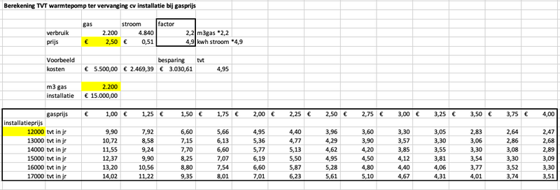

ff. wat hobbywerk. zit ik zo een beetje goed qua berekening terugverdientijden bij investering / verbruik en gasprijsontwikkeling?
ik lees. ong. 2,2kwh *m3. en als ik zo ff wat tarieven van gas/stroom vergelijk kom ik ong. op een factor van kWh*4,9=prijs m3.
Afbeeldingslocatie: https://tweakers.net/i/eX4ba5VUY8we7Yi_3XzzblDb2bw=/800x/filters:strip_exif()/f/image/8RniOwHLxuAFokm3b8cnLIIR.png?f=fotoalbum_large

Hoi allemaal,
We zouden graag jullie hulp bij het volgende willen. Van de winter willen we onze woonkamer inclusief open keuken graag verwarmen met een single split airco. Dit ivm de hoge gasprijzen. Ons huis - een tussenwoning uit 1934 - is matig tot redelijk geïsoleerd; wat betekent dubbel glas, een volgestorte kruipruimte en amper buitenmuren door een uitbouw uit 2006 achter en een erker voor. De ruimte is ongeveer 50 m2 / 119 m3. We hebben een traditioneel CV systeem met radiatoren hangen. Dat systeem werkt goed en kan dus op de koudste dagen bijspringen indien nodig.
Er zijn nu vier installateurs over de vloer geweest en we kregen verschillende adviezen. De meeste installateurs willen de airco achterin onze uitbouw plaatsen (zie plaatje hieronder), omdat dit de enige plek is waar een ‘natuurlijke’ condensafvoer zonder pompje gemaakt kan worden. Wel waarschuwen sommige installateurs ervoor dat het ’s-morgens dan wat langer kan duren voordat het bij de bank bij de erker warm is. Dit omdat de doorgang tussen de uitbouw en de rest van de woonkamer wat smaller is door de glas-in-lood ramen daar (de glas-in-lood schuifdeuren zijn bijna nooit dicht).
Afbeeldingslocatie: https://tweakers.net/i/r1OdsN6TZTq7Fm17pw9rqsaobps=/x800/filters:strip_icc():strip_exif()/f/image/0khhw9vNg5EBEIBxgsIt8Vqb.jpg?f=fotoalbum_large
De installateurs willen allemaal een Mitsubishi Heavy Industries ophangen, maar de types die ze aanraden verschillen. De gegadigden zijn nu:
  • SRK-35-ZS-W
  • SRK-35-ZSX-W
  • SRK-50-ZS-W
  • SRK-50-ZSX-W
Omdat we allemaal verschillende adviezen kregen, ben ik zelf - met behulp van dit forum - ook gaan rekenen wat we nodig zouden hebben. We verbruiken 665 m3 gas/jaar om de woonkamer te verwarmen (dit getal is exclusief douchen en koken en op de bovenverdiepingen stoken we niet).

Mijn tip doe het niet om de L/L WP in de uiterste hoek aan de andere kant te plaatsen, plaats hem in de ruimte waar je het meest stil zit gezien je het daar vaak iets warmer wil hebben en een beetje in het midden zodat je geen luchtbel krijgt waar de binnenunit op gaat reageren.
De praktijk is hier dat de binnenunit in de woonkamer hangt en aan de andere kant bij de keuken tafel blijft het altijd 0.5 tot 1c achter tenzij ik 24/7 ga verwarmen gaat het goed, ook na 3u verwarmen blijft er een verschil.
In de keuken voelt het altijd beduidend koeler aan dan de woonkamer.
Ik heb een open keuken/woonkamer in L vorm.
Beter was 2 binnenunits maar vanwege de WAF gebeurd dat vaak niet.
  • elektriekert
  • Laatst online: 21:21
mr_evil08 schreef op vrijdag 2 september 2022 @ 15:55:
Haha, hier straks hetzelfde.
Unit hangt in de keuken van de woonkeuken en moet 6,5 meter blazen om vervolgens de hoek om te gaan.
Alle andere oplossingen zijn moeilijker of hangt de binnenunit boven de bank.
Maar als de CV maar voor 20% hoeft bij te springen zijn we al tevreden.
Maar het is nog afwachten hoe het systeem zich zal gedragen.

  • koevlaas2
  • Laatst online: 23-06 16:48
elektriekert schreef op vrijdag 2 september 2022 @ 16:44:
Zal prima werken, de mijne hangt op 9 meter afstand en dat gaat ook prima.
@mr_evil08 Dankjewel voor het meedenken. Dat is inderdaad een goeie, maar ook echt een ingewikkelde in ons geval, omdat er geen andere plek is waar een ‘natuurlijke’ condensafvoer naar buiten gemaakt kan worden.
Wel stelde de eerste installateur optie B (zoals hieronder in het plaatje) voor. Hij zou dan naar buiten gaan via de slaapkamer op de eerste verdieping en met een condenswaterafvoerpompje werken. Omdat de drie installateurs na hem deze optie zeer sterk afraden, hadden we hem eigenlijk al overboord gegooid. Maar goed, nu komt die dus toch weer naar boven. Ik ben benieuwd wat jullie vinden.
Afbeeldingslocatie: https://tweakers.net/i/Q-vu9ZA26hlr7HWN7wKIWsm-gq4=/x800/filters:strip_icc():strip_exif()/f/image/WdiiRnphx3uNlOx3orTOzONw.jpg?f=fotoalbum_large
Hieronder een overzichtje van de voor- en nadelen van beide opties.
Optie A, achterin de tuinkamer:
  • Kan met natuurlijke condenswaterafvoer
  • Luchtflow is minder optimaal door de nauwere doorgang door de glas-in-lood ramen aan de zijkanten van de schuifdeuren. De schuifdeuren zelf staan overigens bijna altijd open.
  • De buitenunit komt op de berging, wat prettig is omdat je dan geen last heb van contactgeluid/trillingen in je huis.
Optie B, in de woonkamer:
  • Dan moet je met een condenswaterpompje werken. Drie installateurs geven aan dat je dit echt niet moet willen omdat het ding zoveel herrie maakt en omdat ze om de haverklap stuk gaan en je dan lekkage hebt.
  • Luchtflow is absoluut beter dan met optie A, dit is de ruimte waar we het meeste zijn.
  • De buitenunit komt op onze uitbouw, wat ik minder prettig vind omdat er dan kans is op contactgeluid/trillingen in huis van de airco.
Ik ben benieuwd welke optie jullie voorkeur zou hebben. Of mochten jullie nog andere opties zien, dan horen we het ook graag.
Ook ben ik benieuwd of jullie condenswaterpompjes kennen die ‘stil’ en robuust zijn. Toch vreemd dat veel mensen een airco willen/hebben, maar er geen fatsoenlijke pompjes op de markt lijken te zijn. Dit zou namelijk het grootste nadeel van optie B lijken op te lossen.
Alvast bedankt weer! :)

Wat ik echt niet snap is dat ik bijna nooit hier lees dat iemand met de condensleiding naar beneden gaat, de kruipruimte in en em daar aansluit op hwa of riolering die daar zeker ergens zit. Ik heb em op de hwa zitten: werkt perfect en geen gedoe met pompjes! Dit geldt natuurlijk alleen als je bereikbare kruipruimte hebt. De leiding is uit mijn hoofd nog geen 2 cm dik dus die kun je, desnoods door een minikoofje altijd wel kwijt, of je freest em in.
  • Andrehj
BGFG schreef op zaterdag 3 september 2022 @ 10:11:
Dat is zeker een goede optie, maar vergeet niet dat je dan wel nog ergens op een bereikbare plaats een droogsifon nodig hebt.
  • mr_evil08
  • Laatst online: 21:28
Bobie schreef op zaterdag 3 september 2022 @ 10:01:
Nog even 1 tip, de condenspomp is er alleen als je gaat koelen bij verwarming consenseert de binnenunit niet, mischien bij een defrost maar ik heb het nog nooit gezien.
  • BGFG
Andrehj schreef op zaterdag 3 september 2022 @ 10:16:
Klopt, maar dat 100x liever dan zo’n rottige condenspomp. Moet natuurlijk wel kunnen in jouw specifieke situatie.
  • Tommie12
  • Laatst online: 08:45
Geen condenspomp! De vraag is niet of je miserie krijgt, maar wel wanneer.
Heb je een kruipkelder? Eventueel zet je daar een bak neer met een pompje, dan hoor je het niet, en als het overstroomt is er geen probleem.
Optie B is zeker beter voor de warmteverdeling.
  • Martin7182
  • Registratie: Juni 2020
  • Laatst online: 08:07
In dit geval gaat het om een volgestorte kruipruimte, dus kun je er niet meer bij.
@Bobie wat doe je bij problemen met andere afvoer naar de riolering, dan moet je er toch ook bij kunnen? Wat betreft de condensafvoer, als je alleen verwarmt dan heb je die in principe niet eens nodig :)

Martin7182 schreef op zaterdag 3 september 2022 @ 10:52:
@Bobie
Waarmee volgestort? Als dat zand of argex is, dan kan je daar alsnog gewoon je condenswater in laten druppelen.
  • Servee
Tommie12 schreef op zaterdag 3 september 2022 @ 13:23:
@Bobie
Bij hoge luchtvochtigheid is dat al snel 10/15 liter “druppelend” water per dag.. een gemiddelde airco condenseert zomaar een liter per uur.
Ik zou het niet onder m’n huis willen hebben zonder geschikte afvoer.
