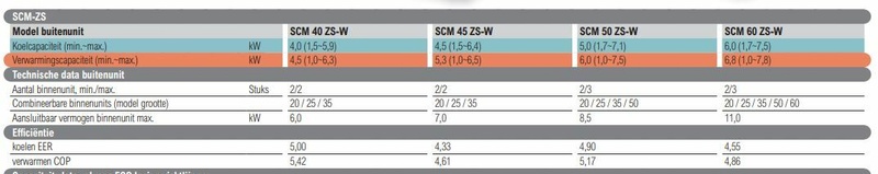

GermanPivo schreef op dinsdag 30 augustus 2022 @ 18:03:
Nee hoor, het minimum vermogen is bij zowel de SCM40/45/50 gelijk, namelijk 1 kW bij verwarmen. Het minimaal opgenomen vermogen is lager bij de SCM40/45.
Hmm..uit de Nederlandse Brochure
Nogal knullig MHI !! Ik weet niet welke specificaties de juiste zijn.
Afbeeldingslocatie: https://tweakers.net/i/NuG_2DnMhApuGXO731YjPlEjo0w=/800x/filters:strip_exif()/f/image/erjqmlXiP7Ig9sb9BiBsXeba.png?f=fotoalbum_large
MHI SCM50 | PV 5475 Wp

Net buiten beeld in de screenshot van de Nederlandse brochure zit een QR-code, "Bekijk alle combinatiemogelijkheden". Daar is de "Min. Heating capacity (kW)" telkens 1 met 1 binnenunit, 1.2 met 2 binnenunits en 1,4 met 3 binnenunits (SCM 40, 45, 50, 60 ZS-W). Foutje in de Nederlandse brochure?

pjotter1965 schreef op dinsdag 30 augustus 2022 @ 17:31:
Verder heeft de SCM50 een lager minimum vemogen bij verwarmen dan de 40,45
( SCM 50 1.0 KW en de SCM 40 en 45 1.3 KW )
Je moet wel in de combinatie tabellen kijken.
  • GermanPivo
  • Laatst online: 10:23
Oh, dat is wel vreemd ja. Zag dat ik nog de 2021 brochure had, maar in de 2022 variant staat het ook zo. Nouja, het zal wel :X

KikkerMario schreef op dinsdag 30 augustus 2022 @ 19:28:
Lijkt inderdaad een foutje te zijn. :) Ja, maar dat is dan wel met twee draaiende binnenunits. Als maar 1 van de units aan staat, dien je bij 1 te kijken.

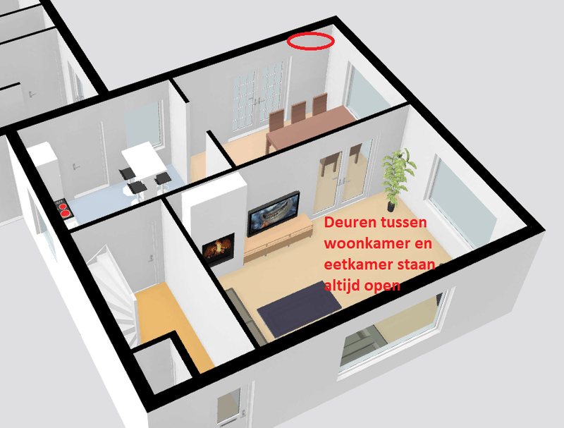

jobr schreef op zondag 28 augustus 2022 @ 14:04:
Ik ben even op zoek naar de juiste plek voor de binnenunit.
Betreft circa 43m2 en 110m3. Gasverbruik is 800-900m3 (alleen verwarming). Warmte verliesberekening geeft circa 3.5kW aan. Denk dus aan MHI 3.5.
Wil ermee koelen maar ook verwarmen, met de CV als hulp indien nodig.
Dit is mijn plattegrond van de beneden verdieping:
(deur naar hal is altijd dicht)
Buiten unit komt op de garage. Waar de rode strepen staan is plaatsing niet mogelijk vanwege benodigde hoogte van de binnenunit (boven de ramen (witte stukjes) zit maar 26cm muur). Bij de oranje streep zitten de buren en een kabelgoot door de kamer vind ik niet echt acceptabel. Positie D zou nog kunnen (misschien nog wat meer naar links (boven). Kabelgoot langs voorkant huis is ook niet acceptabel.
Buro wordt veel gebruikt voor vrijwel continue thuiswerken maar ook in de avond. Vraag me dus af of positie B dan wel verstandig is ivm aangezien je dan continue in de luchtstroom zit.
Plek C heeft denk ik ook niet de voorkeur aangezien je dan ook de luchtstroom zit op de bank (afstand tot voorkant bank 2.7m). En kabelgoot door de kamer, goot langs de buitenkant (voorkant huis) is geen optie.
Bij positie A en E vraag ik me af of je dan ook in de luchtstroom zit of dat deze over je geen gaat (bank staat tegen de muur). Heb je natuurlijk ook meer last van het geluid maar C is maar 3 meter verder weg dus vraag me af of dat veel beter is qua geluid.
Vraag me ook af of je met B en D ook de voorkamer (onder) wel warm krijgt. Idem bij A,E en C wel de keuken en achterkamer wel warm krijgt.
D is wel het beste voor het geluid (als je in de voorkamer zit) denk ik. Kan nog wat meer in de hoek (naar boven in tekening) .
Eventueel 2 binnenunits van ieder 2 (of 2.5) kW met multisplit zou ook kunnen op bijv A en D, maar de vragen blijven hetzelfde.
Kortom, wat is wijsheid?
Misschien ervaringen van iemand met vergelijkbare indeling?
Ik heb nog niet iemand langs laten komen. Wil eerst alles op een rijtje proberen te krijgen.
Niemand ?

@jobr Ik zou dan 2x 2,5 kW pakken op een SCM40 (of, nog beter, twee singles) en dan op A+D.

GermanPivo schreef op dinsdag 30 augustus 2022 @ 19:35:
Ik ga waarschijnlijk ook nog een 2.5 op de eerste verdieping (overloop) doen (niet of nauwelijks verwarmen) dan lijkt me alles op een SCM50 handiger toch ?.
En als ik alleen een 3.5 zou doen, op welke positie zou deze dan het beste kunnen ?
En wordt dan de rest van de kamer ook goed meegenomen met verwarmen?

GermanPivo schreef op dinsdag 30 augustus 2022 @ 19:31:
Zo kwam ik nog een foutje tegen in de NL brochure

GermanPivo schreef op dinsdag 30 augustus 2022 @ 19:29:
Dit is volgens mij de actuele lijst. 1.0 en 1.2Kw single en multi bij verwarmen en 1.5 en 1,7kW bij koelen met de SCM40
Hier de 2023 brochure

jobr schreef op dinsdag 30 augustus 2022 @ 19:50:
Dan zou ik hem op C hangen en dan richting de keuken laten blazen. Temperatuur in de keuken blijft dan misschien iets achter, maar door koken en wat constanter stoken moet dat ook wel goed gaan. Heb je ook bij het bureau minst last van de luchtstroom.
Als je alleen een 3,5 kW neemt beneden, zou ik voor boven een aparte single nemen. Met twee units in de woonkamer is een SCM50 geen gekke optie hoor, maar werkt het beste als je altijd minimaal 2 van de 3 units aan hebt staan. Zowel bij koelen als verwarmen.
Maar als je de ruimte/budget hebt, meer buitenunits is meer beter in het algemeen. :+ Dus je zou beneden ook op een SCM40 kunnen zetten en boven op een losse SRC25 bijvoorbeeld.

Lastig omdat je bureau midden in de kamer staat, mijn idee zou zijn B, in geval van verwarmen kun je recht naar beneden blazen en zal je op werk hoogte er denk ik weinig van merken. In geval van koelen zou de unit in theorie boven op je hoofd blazen echter danwel de koude lucht over je heen vallen indien je een unit kiest met een sensor oog (bij Daikin heet dat intelligent eye) zul je daar dan niets van merken want dan blaast de lucht van je af met zowel verwarmen als koelen.

Servee schreef op dinsdag 30 augustus 2022 @ 20:20:
Burostoel staat maar 1.3m vanaf de muur van B. Alleen zit ik er wel net naast de unit.
Waarom zou je niet C doen (bij 1 binnen unit) ?

jobr schreef op dinsdag 30 augustus 2022 @ 20:23:
2 redenen
1. Unit altijd centraal ophangen dus liefst midden in de kamer zodat de lucht zich goed kan spreiden.
2. Unit dicht bij je bank zou ik niet voor kiezen,
tenzij je een dusdanige workaholic bent dat je bank er alleen voor de sier staat :) indien wel het geval wissel dan je bureau en bank om :+

Servee schreef op dinsdag 30 augustus 2022 @ 20:29:
2 redenen
Eens wat betreft zoveel mogelijk in het midden hangen (bij één unit) maar ik me dus af of de lucht goed kan spreiden als je hangt op B en naar beneden uitblaast (wat ook nog eens van de zithoek af is). Maar lastig testen :)
  • jobr
  • Laatst online: 26-07-2025
Waarschijnlijk vanwege het geluid :)
En als ik voor 2 units zou kiezen?
Zou je dan ook C en D doen of helemaal geen 2 units ?

  • jobr
GermanPivo schreef op dinsdag 30 augustus 2022 @ 20:46:
ja, afstand naar de muur (buro) is ook maar iets van 2.75 meter
1 van de buren (zelfde indeling) heeft een 3.5 in de keuken hangen, recht tegen over D. Dat kan helaas niet bij mij.
En die zegt dat dan de woonkamer ook nog goed warm wordt. Maar ik heb toch wat twijfels (luchtstroom 2 keer de hoek om).
Recht naar beneden met horizontale swing functie aan gaat zeker je kamer egaal warm krijgen op die plek, de lucht zal tegen de lange wand aan verdelen links en rechts en koelere lucht bij de unit weer opzuigen. Idealer is midden lange muur maar dat is in zijn situatie niet handig.

jobr schreef op dinsdag 30 augustus 2022 @ 20:47:
Geluid en luchtstroom, 2 units op 110m3 is echt overkill. Met jouw gasverbruik is 1x 3,5kW voldoende.

Volgens mij hangt bij @rwijnhov die wel op C maar dan echt in het midden van de muur en hij heeft nog een unit in zijn keuken maar die is afgesloten met een deur dus in zijn geval egaal hele kamer warm.
Daikin FTXM35R/RXM35R
  • Servee
Rookmachine huren en met een simpele ventilator simuleren kijken hoe de lucht zicht verplaatst zou een optie kunnen zijn.

KikkerMario schreef op woensdag 31 augustus 2022 @ 13:50:
Waar zie je dat? In de (Nederlandse) brochure zie ik SCOP 4,7 voor de SCM40ZS-W en 4,6 voor de SCM45ZS-W. Dat lijkt me een niet-significant verschil dat misschien veroorzaakt wordt door ander gebruik. Bij gelijk verwarmingsvermogen presteren ze misschien wel even goed?
Ik kom steeds dit soort tabelletjes tegen, waarbij de SCM45 een stuk lager uitvalt
Afbeeldingslocatie: https://tweakers.net/i/fEpjHaYVmf6uBUho_UnPQKaNuwU=/800x/filters:strip_icc():strip_exif()/f/image/vz4vGxsQREQSdtOvfwbi7twx.jpg?f=fotoalbum_large

Help please.
Hopelijk kan iemand mij voorzien van het laatste schopje wat ik nodig heb tot bestellen van een nieuw aircosysteem.
Ik twijfel sterk tussen 3 opties:
- of 1x singelsplit in de eetkamer
- of 2x singlesplit (1 eetkamer, 1 woonkamer)
- of 1 multi-split (1 eetkamer, 1 woonkamer).
Huis met matige isolatie, wel HR, geen spouwisolatie. Totale leefruimte 136m3.
Mijn plan is om een airco op te hangen voor voornamelijk het verwarmen.
Hieronder een tekening van mijn woning. Tussen de keuken en eetkamer zit een deur die altijd open staat. Tussen de eetkamer en woonkamer zitten een dubbele deur die altijd open staat.
Plan is om de gehele benedenverdieping 20 graden te stoken. (keuken mag wat koeler zijn)
Mijn initiële plan is het plaatsen van 1x een singlesplit (SRK50ZSX of 'een Daikin') in de hoek van de eetkamer, met het idee de lucht naar de woonkamer te blazen.
Ik twijfel echter over de verdeling van de warme lucht.
Iemand ervaring?
Bedankt voor jullie advies!
Afbeeldingslocatie: https://tweakers.net/i/Y8wk7cHt9F42UxLnDmJDKWcWgUU=/800x/filters:strip_exif()/f/image/Xka3hSr2Xmk9Q200Kjz06TPB.png?f=fotoalbum_large

Metaalhoofd schreef op woensdag 31 augustus 2022 @ 15:41:
Is dat niet icm met zsx binnenunits?

Pim H. schreef op woensdag 31 augustus 2022 @ 17:05:
Help please.
Iemand ervaring?
Boven die plant op de buitenmuur lijkt mij een betere plek voor de binnenunit.
de horizontale swing uitzetten, en laten blazen langs de wand.
Je kan dan een mooie circulatie in de woonkamer op gang brengen, en die eetkamer krijgt dan vanzelf ook een circulatie.
SolarEdge 7980Wp (2280 Oost, 3420 Zuid, 2280 West)    en    Daikin multisplit 2MXM50M met FTXA50A & FTXM25M
Waar kom jij deze dan tegen?
Handtekening
  • GermanPivo
Balboa schreef op woensdag 31 augustus 2022 @ 19:08:
Is een brochure van MHI die bij meerdere aanbieders online staat.

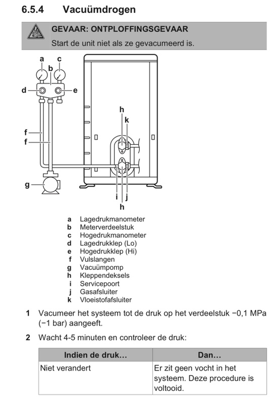

Handleiding Daikin
Afbeeldingslocatie: https://tweakers.net/i/dBdZQRgrsdP0-7mec50z-CpoDu4=/x800/filters:strip_icc():strip_exif()/f/image/DwFjn4kC8OIRKQaiJiovtxR9.jpg?f=fotoalbum_large
[ Voor 13% gewijzigd door Servee op 01-09-2022 09:31 ]

Dit is de handleiding van het apparaat. De BRL100 gaat verder dan dat. Vacumeren tot onder 2000 micron / 2,7mbar (0,0027bar) / 270 Pa. Dan 30 minuten standtijd waarbij de druk niet mag oplopen tot boven genoemde waarde.

Dit is de handleiding van het apparaat. De BRL100 gaat verder dan dat. Vacumeren tot onder 200 micron / 0,27mbar (0,00027bar) / 27 Pa. Dan 30 minuten standtijd waarbij de druk niet mag oplopen tot boven genoemde waarde.
Het vacumeren is één ding, maar daaraan voorafgaand de installatie onder werkdruk zetten met stikstof heb ik het idee dat velen dat ook niet doen. Terwijl dat juist wel belangrijk is naar mijn idee als je ook gaat verwarmen (de druk in het systeem is dan hoger dan met koelen). Las (ik meen hier in het topic) dat lekdicht onder vacuüm niet hoeft te betekenen dat dat bij 30-40 bar ook zo is.

Sowieso is de regel "30 min vacuumeren" al niet correct. Als iemand daar over begint weet je al dat diegene het niet helemaal snapt.
Het is tot minimaal 2025 micron en dan minimaal een half uur standtijd. Dat wil zeggen dat de druk na een half uur nog onder de 2025 micron moet zijn.
Afpersen is ook niet alleen lekdichtheid, het is ook breekdruk checken en stikstof neemt ook nog eens vocht op dus eigenlijk doe je het om 3 redenen.
  • Yellos
  • Registratie: Augustus 2022
  • Laatst online: 26-08 13:07
Help please.
Iemand ervaring?
Ik had een soortgelijke situatie. Ik zou hem rechts naast de bank hangen zodat die 3d door de huiskamer blaast + een beetje de eethoek in. Ik heb zelf de 5kwh gewijzigd naar een 3,5 omdat die aanzienlijk minder geluid maakt. (Wel prettig zo naast de bank)
Bij de eethoek hang ik een los elektrisch kacheltje voor als we willen dineren met vrienden bij -20
(wat niet vaak zal voorkomen)

Voor mijn beeldvorming, puur uit interesse: hoe lang duurt het tot je dat bereikt hebt met een gemiddelde 3,5kW split met een 6-8m leiding?
[ Voor 3% gewijzigd door ThinkPad op 01-09-2022 14:32 ]
