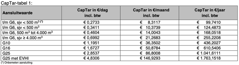

MotorBeast schreef op zondag 28 augustus 2022 @ 18:57:
Voor verwarmen woning hier al 3 jaar 100%. Frustrerende eraan is dat de resterende 400/450m3 voor SWW/koken in verhouding nu belachelijk duur is door het vastrecht. Heb nog 2 jaar om dit eruit te werken (oude tarieven a €0,75 per m3) want dan loopt mijn contract eruit. Tip: zorg dat je onder de 500m3 komt want dat scheelt je ook al vastrecht (zie je tarieven).
Ik vind het verschil in deze tarieven wel erg meevallen persoonlijk. Dit is de tabel van Enexis:
Afbeeldingslocatie: https://tweakers.net/i/qpmgAYV4cnPmyV6L8cjegUytIf0=/800x/filters:strip_exif()/f/image/CQDMIruxG4AW0BLlQZK3qLmd.png?f=fotoalbum_large
€43,52 per jaar verschil tussen <500 en >500 m3 gasverbruik.
PV: 10,4 kWp | EV: Tesla MY LR AWD ‘26 | L/W WP: Panasonic WH-MDC07J3E5 + PAW-TD20C1E5 | L/L WP: Daikin FVXM35A/RXM35R + Daikin FTXM25R/RXM25R + MHI 2x SRK25ZS-WF/SCM40ZS-W

Nice. Dat wordt dan het doel voor volgend jaar, scheelt toch weer 100 euro lees ik :) Slechts een paar tientjes inderdaad.
Als het per kalenderjaar gaat dan hebben we de koude maanden dit jaar nog om te wennen aan en het verwarmen met L/L.
[ Voor 6% gewijzigd door Peutpeut op 28-08-2022 19:09 ]

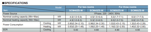

Even een vraag:
Bij ons zou geplaatst worden:
Woonkamer:
- multisplit Mitsubishi SCM50ZS-W
- 2x wandunit Mitsubishi SRK25ZXS-W
Slaapkamer(s)
- multisplit Mitsubishi SCM40ZS-W
- 2x wandunit Mitsubishi SRK20ZS-W
Onlangs is alles geplaatst en het ziet er allemaal netjes uit, maar nu zag ik dat de monteur één wandunit van de woonkamer op een SCM45ZS-W heeft aangesloten en de andere op de SCM40ZS-W. Kortom, als beide airco's draaien in de woonkamer, draaien ook beide buitendelen. Als leek zou ik zeggen dat dit niet logisch is en wellicht extra energie verbruikt.
Geoffreerd was ook een SCM50ZS-W voor beneden. Na contact met de installateur gaf hij direct aan inderdaad per abuis een 'verkeerde' buitenunit te hebben geplaatst en bood direct aan deze om te wisselen voor nog een SCM45ZS-W. Er zouden dan twee SCM45ZS-W buitendelen staan i.p.v. een 1 x 40 en 1 x 50 buitendeel. Dit omdat bij verwarmen van de woonkamer - eigenlijk de grootste reden om met airco's te laten plaatsen - er per buitendeel meer warmte kon worden onttrokken aan de buitenlucht. Dit zou de efficiency ten goede komen omdat het buitendeel niet volledig belast wordt. De warmtevraag van de slaapkamers zal minder en veel meer incidenteel zijn. De slaapkamer aan de voorzijde zal het vaakst de airco gebruiken in de zomer en winter.
Situatie nu:
-SCM 45ZS-W 1 x woonkamer en slaapkamer achter
-SCM 40ZS-W 1 x woonkamer en slaapkamer voor
Situatie na aanpassing:
-SCM 45ZS-W 1 x woonkamer en slaapkamer voor
of is dit logischer?:
-SCM 50ZS-W 2 x woonkamer
-SCM 40ZS-W 2 x slaapkamer
Kortom, is de redenering van de installateur logisch of niet? Qua prijs maakt het niet zo veel uit 2 x een SCM45ZS-W of 1 x een SCM40ZS-W met een SCM50ZS-W. Enige is wel dat bij een SCM50ZS-W er een mogelijkheid bestaat voor een derde binnendeel. Afhankelijk van de ervaring had ik ergens nog het idee een binnendeel in de gang te laten plaatsen. Dit is bij ons altijd een koude ruimte.

  • GermanPivo
  • Laatst online: 18:32
Balboa schreef op maandag 29 augustus 2022 @ 13:10:
Voor beide valt wat te zeggen. Het minimale vermogen wat betreft verwarmen is bij beide gelijk. Bij een 50 heb je een hoger minimaal opgenomen vermogen, maar wel de mogelijkheid om nog een extra binnendeel te plaatsen. Als je dit niet gaat doen, had je beter een 45 kunnen hebben, want lager minimaal opgenomen vermogen.
2 units in de woonkamer op twee buitenunits heeft het voordeel dat je in het geval van een incidentele storing je woonkamer nog steeds kan verwarmen met de andere unit. Het nadeel is inderdaad dat je in de tussenseizoenen wat meer energie verbruikt, maar dan kan je de keuze maken om een unit in de woonkamer helemaal uit te zetten (beetje afhankelijk van het verbruik in de slaapkamers) - of te laten ventileren, zodat de lucht nog steeds goed verdeeld wordt. In de winter heb je in de woonkamer dan wel twee units die rustig lopen en een slaapkamer die af en toe aan kan haken.

Met minimaal 32 dBa voor je binnenunit met een 3,5kw setup zou ik er heeuuuul hard aan voorbij gaan.
Pff, tandjes. Maar wacht, is de hoogste stand nu 'stiller'? 41/42/35/32
Ze hebben een 5 kW en die zit op max 56 dB :X Of zou het een typo zijn?
@Hentt Ik denk dat het beste antwoord is: doe het niet.
[ Voor 12% gewijzigd door GermanPivo op 29-08-2022 21:11 ]

Klasse: 15~42 (ik vermoed dat dit over het vermogen van de binnenunit gaat? in mijn geval 20) -> gebruik gasleiding Ø9,5 (3/8")
  • Servee

Servee schreef op maandag 29 augustus 2022 @ 21:12:
Ja hele vage sheet, minimale vermogens staan er ook niet op..dat is gewoon rotzooi moet je ver vandaan blijven.
Bij die 5 kW lijkt het er wel te staan, maar dit is zo extreem hoog dat ik het bijna niet geloof.
Afbeeldingslocatie: https://tweakers.net/i/HBAQjT0tcRcFTgZB93LML3O21d4=/full-fit-in/4000x4000/filters:no_upscale():fill(white):strip_exif()/f/image/HrC5T212kGPIzHDnBO0sarsQ.png?f=user_large
Maar wat je zegt - met een grote boog omheen lopen.

  • Hentt
  • Registratie: Mei 2022
  • Laatst online: 23-08 18:33
Is het dan zo dat ik de 1000w minimum vermogen moet delen door de COP? dat die op de lage stand ca 250w doet?
Afbeeldingslocatie: https://tweakers.net/i/H2hCKlCw4tt9OcLjq6eLpxlQsDY=/x800/filters:strip_icc():strip_exif()/f/image/tEEcEuwN0qPO5xgJr1odMZ8U.jpg?f=fotoalbum_large
GermanPivo schreef op maandag 29 augustus 2022 @ 21:15:

Hentt schreef op maandag 29 augustus 2022 @ 22:27:
Nee, je kan niet zomaar iets van vermogen door de COP delen zonder de rest van de parameters te kennen. Ze geven te weinig informatie.
Hier zie je waarschijnlijk de power input van de nominale waarde. Dus 3,4 kW warmte wordt gemaakt met ruim 900 W stroom. COP van 3,7 in dat geval - niet heel best.
Nee hangt er voornamelijk vanaf hoe laag de compressor kan gaan, is niet iets wat je zomaar kan uitrekenen. BIj 10c buiten kan je makkelijk een COP van 6 of hoger hebben.

Heb een offerte binnen voor SCM50ZS-W (buiten) + SRK50 ZS-W + SRK25 ZS-W voor € 4004,11
Het is voor het koelen en bijverwarmen (naast warmtepomp icm ltv radiatoren) van de woonkamer (135m3) en het verwarmen en koelen van mijn werkruimte (waar het afgelopen maanden in de loop van de middag 30 graden werd).
Toen de installateur was zei hij dat een 3,5kW in de woonkamer ook nog zou kunnen, maar op de offerte staat een 5kW.
Ik vraag me af of ik moet aandringen op een 3,5kW binnenunit voor de woonkamer en dat een SCM40ZS-W buitenunit dan ook zou kunnen (ivm minimale opgenomen vermogens, pendelen etc)
SCM45ZS-W buitendeel zou dan ook kunnen, maar volgens de brochures is de SCOP veel slechter dan die van de 40 of 50
Star Citizen Referral Code
  • GermanPivo
Metaalhoofd schreef op dinsdag 30 augustus 2022 @ 16:26:
Als de installateur aangeeft dat een 3,5 kW ook kan, dan hoef je niet eens enorm aan te dringen denk ik. ;)
Alleen al vanwege het geluid van de binnenunit zou ik een 3,5 kW aanraden en dat kan dan inderdaad prima op een SCM40 buiten om de redenen die je zelf al noemt. En al helemaal als je al een warmtepomp hebt. :)
Koelen stelt vrij weinig voor vergeleken met verwarmen, dus dat kan allemaal prima op een SCM40. Onze slaapkamer op zolder (ruim 40m3) met zeer matige isolatie en de hele dag zon, kan ik bijvoorbeeld al makkelijk koel houden met een 2,5 kW.
[ Voor 12% gewijzigd door GermanPivo op 30-08-2022 16:38 ]

Met een SCM50 kun je in de toekomst nog een 3e binnenunit aansluiten.
Verder heeft de SCM50 een lager minimum vemogen bij verwarmen dan de 40,45
( SCM 50 1.0 KW en de SCM 40 en 45 1.3 KW )
In de woonkamer is een 3,5 KW ruim voldoende
MHI SCM50 | PV 5475 Wp
  • GermanPivo
pjotter1965 schreef op dinsdag 30 augustus 2022 @ 17:31:
Nee hoor, het minimum vermogen is bij zowel de SCM40/45/50 gelijk, namelijk 1 kW bij verwarmen. Het minimaal opgenomen vermogen is lager bij de SCM40/45.
Afbeeldingslocatie: https://tweakers.net/i/JNHYcMkjk9oBHwOraBzRM8zMXAw=/full-fit-in/4000x4000/filters:no_upscale():fill(white):strip_exif()/f/image/0taEF0Q12cOtC20edRfTuLQL.png?f=user_large
