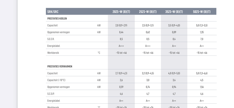

enzoronald schreef op vrijdag 26 augustus 2022 @ 08:48:
De uiteindelijk keus is gevallen op een MHI srk35. Nu alleen even de vraag of dit de Srk35zs of srk35zsX moet worden. De eerste is A++ de tweede is A+++. Ik las dat je het verschil van ongeveer 700/800 euro er in de jaren wel uithaalt, tot dat ik de specs bekeek (via Eurovent):
SRK35ZS koelen jaarverbruik : 146kwh
SRK35ZS verwarmen jaarverbruik: 895kwh
SRK35ZSX koelen jaarverbruik: 134kwh
SRK35ZSX verwarmen jaarverbruik: 906kwh
Dit spreekt dan weer tegen dat de A+++ zuiniger zou zijn. Met verwarmen lijkt de A++ zelfs zuiniger te zijn (waar ik het hoofdzakelijk voor zal gebruiken). Ik snap dat deze cijfers in de praktijk wat hoger liggen waarschijnlijk, maar gaat me om t verschil in de basis.
uh? het lijkt me toch duidelijk dat de SX een hoger vermogen heeft wat hij kan bereiken omdat hij zuinger is.
daarom dus ook meer kan verbruiken op jaar basis...
een verkeerde vergelijking is dit.?

Maxwp schreef op vrijdag 26 augustus 2022 @ 17:07:
Niet helemaal; als hij alleen zuiniger is, dan zou het verbruik onder gelijke omstandigheden juist lager zijn. De vergelijking is verkeerd omdat deze unit een hoger vermogen heeft en daardoor in een grotere ruimte gebruikt wordt. Wat ik eerder zei, de "35" in de naam betekent niet dat de 35ZSX in dezelfde ruimte getest is als de 35ZS.

enzoronald schreef op vrijdag 26 augustus 2022 @ 11:55:
Maar als de ZSX dit toch soepeler, stiller etc doet dan toch maar daarvoor?
Stiller?
De ZS binnen unit is toch stiller (verwarmen: 41 / 36 / 25 / 19) dan de ZSX (42 / 35 / 28 / 19)
  • Martin7182
  • Registratie: Juni 2020
  • Laatst online: 19:31
^^Als hij op dezelfde stand blaast ja. Maar omdat de ZSX efficienter is en meer warmte genereert, kan die vaker/langer op een lagere stand.
  • Servee
jobr schreef op vrijdag 26 augustus 2022 @ 19:23:
Stiller?
In verhouding moet je dit zien icm met de lucht hoeveelheid, als de zsx met meer volume m3/h en iets meer geluid sneller terug gaat naar lagere fanstand kan het zomaar zijn dat de zsx toch stiller is als de zs in de praktijk ;)
Daikin FTXM35R/RXM35R
  • jobr
  • Laatst online: 26-07-2025
Servee schreef op vrijdag 26 augustus 2022 @ 19:34:
ZS: 12.3 / 11.0 / 7.0 / 5.6
ZSX: 13.9 / 11.8 / 8.6 / 5.4
Inderdaad. Maar dan is het maar net op welke stand ze de meeste tijd draaien. Als ze beide op stand 2 blijven dan is het nogal een verschil (ZS beter) :)
Buiten unit ZSX lijkt ook wat stiller. Niet geheel onbelangrijk.
Binnen unit ZSX is wel iets groter.
[ Voor 7% gewijzigd door jobr op 26-08-2022 20:10 ]
  • Servee
jobr schreef op vrijdag 26 augustus 2022 @ 19:52:
Kán, echter de zsx kan meer lucht en energie verplaatsen en zoals @Martin7182 aangeeft met een hogere efficiëntie dus ik denk echt dat onder de streep de zsx toch echt stiller is dan de zs omdat die sneller terug moduleert naar een lagere stand of sneller wisselt tussen de standen juist door het vlotte moduleren en dus stiller.

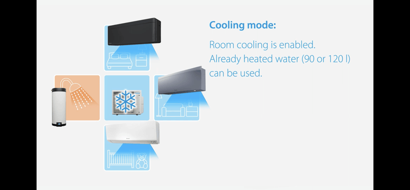

  • Servee
Leuk bedacht maar als je in een hittegolf wilt douchen of een bad nemen ben je beperkt tot de inhoud van je boiler. Warmtepomp kan niet koelen en verwarmen tegelijk, mits je de booster gaat gebruiken, alleen begint daarna je hele huis opnieuw met koelen. Weet niet of dit echt een goede oplossing is in een regulier woonhuis.
Afbeeldingslocatie: https://tweakers.net/i/7XTrrw00P0WN7Wov-JWvCcINNEY=/800x/filters:strip_exif()/f/image/h6pwZBP7gpCywVAOSZZ72AT2.png?f=fotoalbum_large
Afbeeldingslocatie: https://tweakers.net/i/Sf2URY_2TioFwfvIsMMrcxIBLzc=/800x/filters:strip_exif()/f/image/W78XGgyJ1AntSYzjHMIWSF3m.png?f=fotoalbum_large

Let wel tussen de 2.5 en 3.5 mhi zit weinig verschil. De 3.5 heeft een iets lager minimaal vermogen als de 2.5 volgens de specs geen idee waarom.

Volgens mij identiek qua minimaal (afgegeven) vermogen?
Afbeeldingslocatie: https://tweakers.net/i/2vZBurjKMjleJnJNdn8ejySp3D4=/800x/filters:strip_exif()/f/image/ZE20SAmiBzhaDQxiiI2XWVJu.png?f=fotoalbum_large

Volgens de tech specs gaat de 35 terug naar 0.19 en de 20 naar 0.2. dat staat in de pdf die ik eerder gepost heb. Of het in de praktijk ook zo is weet ik niet. Laagste wat ik meet met de 35 is 180w bij verwarmen.
Servee schreef op zaterdag 27 augustus 2022 @ 11:42:
  • ThinkPad
  • Laatst online: 18:23
MotorBeast schreef op zaterdag 27 augustus 2022 @ 11:37:
Geen beste oplossing. Met name in de winter wil je overdag ivm hoge COP je boiler verwarmen. Op dat moment kan je niet je L/L unit gebruiken om te verwarmen. Oftewel je zit in de kou zolang je boiler aan het verwarmen is want je hebt geen warmtebuffer zoals met L/W. Zo'n boiler is niet in een paar minuten warm. Een standalone WP boiler heeft er al een paar uur voor nodig. Als je dan verwarmt met L/L kan je beter een WP Boiler standalone ernaast nemen bijvoorbeeld https://www.climasense.nl...boiler-3134610016506.html
Heb je het filmpje gekeken? Verwarmen van boiler en binnenshuis kan wel gelijktijdig zeggen ze op 0:38
Wat niet gelijktijdig kan is je huis koelen en ondertussen het boilervat opwarmen. Maar je kan prima als je naar je werk bent het systeem 2-3 uurtjes het boilervat laten opwarmen en daarna weer je huis laten koelen.
Eigenlijk is het gewoon een multi-split systeem maar dan met een watervat i.p.v. een extra binnendeel. Met een multi-split kan je ook niet de ene unit laten koelen en de andere laten verwarmen.
Twee losse systemen zullen efficiënter zijn idd qua compressorvermogen/COP denk ik, maar voor kleine appartementen is dit wel handig denk ik.

rwijnhov schreef op zaterdag 27 augustus 2022 @ 12:55:
Heb hier een MHI 2,5 kW en die heb ik bij verwarmen al een paar keer zien draaien op 140W (bij buitentemperaturen temperaturen onder de 5 graden). Maar volgens mij zijn ze tot 3,5 kW in de basis gelijk, maar is het verschil enkel softwarematig.

ThinkPad schreef op zaterdag 27 augustus 2022 @ 12:56:
Ze zetten er ook bij dat het geschikt is voor tiny houses, kleine appartementen en max 3 personen.
Ben wel benieuwd naar de kostprijs.

Ga je het verschil met verwarmen tussen de mhi srk-src-35-zs-w en de zsx-w merken?
Ruimte die verwarmt dient te worden is 35m2. Goed geïsoleerd.
