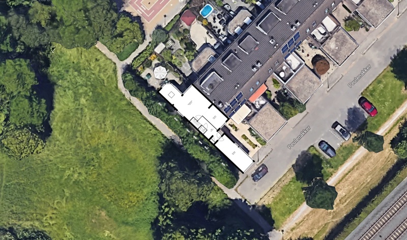

Afbeeldingslocatie: https://tweakers.net/i/azE89DbLottaahjT4BdWvoCTy1Q=/800x/filters:strip_icc():strip_exif()/f/image/OK6qxBcKxxFlyYPYvWZm3LzF.jpg?f=fotoalbum_large

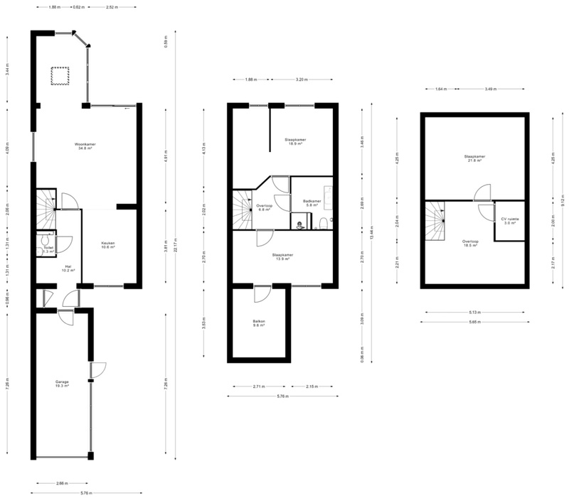

Afbeeldingslocatie: https://tweakers.net/i/u8q1mMQcV3EJKw3I78Xg4GZDWSg=/800x/filters:strip_icc():strip_exif()/f/image/n9UnhVXNYwJOZ3ZyVPkC8RRw.jpg?f=fotoalbum_large
Zijn we op de goede weg met onze plannen? Of moeten we zaken compleet anders aanpakken? We staan open voor out-of-the-box ideeën.

Als je niet wilt dat we kunnen zien waar je woont, moet je even de straatnaam blurren in de afbeelding. ;)
  • Vloer en spouwmuurisolatie zo snel mogelijk laten doen - ook nodig als basis voor vloerverwarming en warmtepomp.
  • Daken volgooien met zoveel mogelijk zonnepanelen is altijd een goede stap en op de garage kan je er ook nog wel een paar kwijt. De bomen direct naast het huis vallen wel mee toch - zijn ook net gesnoeid zo te zien.
  • Vloerverwarming kan je ook gewoon leggen in je toilet - scheelt je weer een radiator. De freesmachine past daar natuurlijk niet, maar dat is handmatig nog wel te doen in die ruimte.
  • Op de bovenste verdiepingen kan je prima met airco's verwarmen/koelen - dan kunnen alle leidingen/radiatoren daar ook weg. Wil je elke kamer voorzien van een binnenunit? (wel het beste natuurlijk).
    Allemaal single splits is het beste, maar daar zitten natuurlijk ook kosten aan bij deze aantallen. Ik zou sowieso de woonkamer op een single (3,5 kW) zetten en afhankelijk van je budget de andere 3 (?) kamers eventueel bij elkaar op een multi (ga er vanuit dat je op die drie kamers meestal tegelijk verwarmt of koelt). Op slaapkamers heb je al genoeg aan de kleinste units (2 kW).

Belangrijkste is om die vloerverwarming in te vrezen als de vloer toch open ligt, want als daar straks nieuwe afwerking op ligt, dan trek je die er niet meer uit.
Het nadeel van een multi-split waar jij mogelijk tegenaan gaat lopen is dat je het minimum vermogen van een heel grote multi buitenunit hebt. Dus als je maar 1 van de binnenunits aan hebt, dan is dat veel te veel in de meeste gevallen en gaat die buitenunit pendelen. Dit probleem wordt groter naarmate je meer binnenunit op een buitenunit plaatst (omdat die buitenunit dan groter wordt met bijbehorende hoger minimum vermogen). Het probleem wordt ook groter als je binnenunit verdeelt over ruimtes die niet tegelijk gebruikt (woonkamer en slaapkamer gebruik je meestal juist op andere tijden dan tegelijk).
Het minst belangrijke is het vervangen van je deuren. Deuren zijn tergend duur per m2, dus tenzij ze om een andere reden vervangen moeten worden kun je ze het beste laten zitten en eventueel een beetje opknappen.
Qua zonnepanelen lijkt me dat je dak prima geschikt is. Alleen een beetje klein aan de zuid-oost kant. Je garage en noord-west dak kunnen echter ook prima vol.
Ik zou de radiatoren op de verdieping trouwens laten zitten zolang je daar niet ook vloerverwarming aanlegt. Het is toch wel prettig om die ook een beetje te kunnen laten verwarmen als je toch een warmtepomp gaat nemen. De airco is prima voor het snel opwarmen en overdag, maar tijdens de nacht zou ik liever die radiatoren gebruiken.
