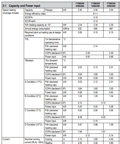

Boinkie schreef op donderdag 25 augustus 2022 @ 14:33:
Om mijzelf even te quoten. Ik heb grote voorkeur voor de Daikin FTXM35R + RXM35R9. Nu 1.109 euro op climamarket ex installatie natuurlijk.
Koelvermogen
2.920 Kcal/h (3.40 kW)
Verwarmingsvermogen
3.440 Kcal/h (4.00 KW)
Deze specs worden vermeld. Dan moet ik toch zeker wel goed uitkomen met verwarmen in de winter? ( Met eventueel af en toe bijspringen van de CV als het -20 is ;-) )
De door jou genoemde waarden zijn nominaal. De FTXM35R heeft 4kW koel capaciteit en 5,2kW verwarm capaciteit.
Daikin FTXM35R/RXM35R

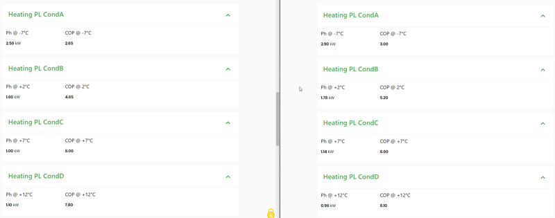

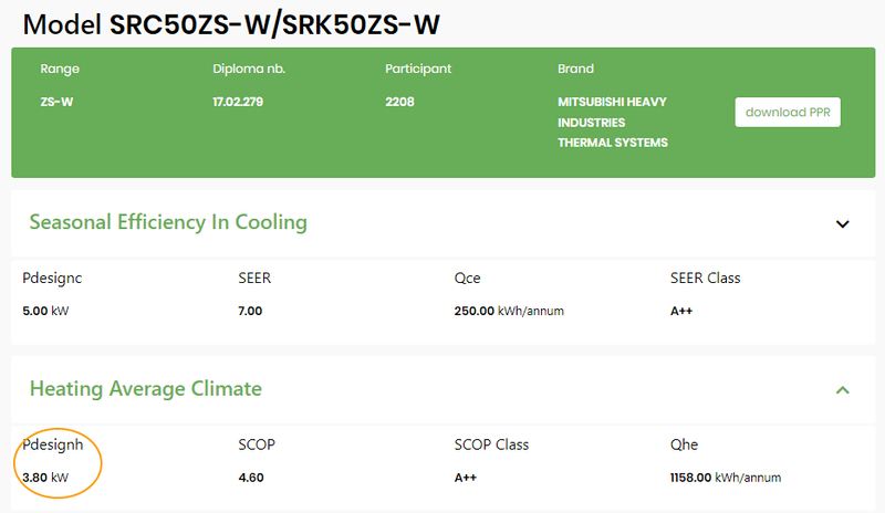

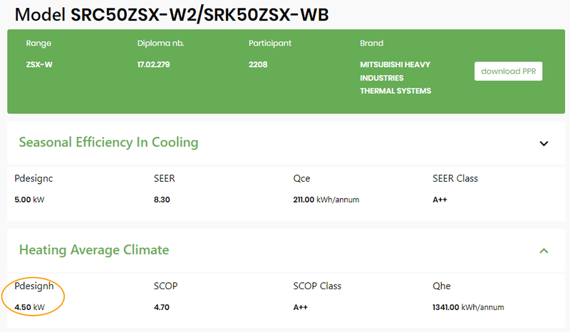

Ik kan me herinneren dat er een website was waar specs te vinden zijn van (bijna) alle airco's incl. praktijkcijfers van SEER en SCOP. Ik kan die alleen nergens meer vinden. Weet iemand waar ik dat kan vinden?
EDIT: Toch nog gevonden! https://www.eurovent-certification.com/en/

Servee schreef op donderdag 25 augustus 2022 @ 14:57:
Dus ik zou in dit geval zelfs nog wegkomen met een FTXM25R met RXM25R ?

Boinkie schreef op donderdag 25 augustus 2022 @ 15:17:
Dan kan je nog wel eens krap komen te zitten bij lagere buitentemperaturen (want je hebt het vermogen juist nodig bij de lagere temperaturen), maar een 3,5 kW gaat dat prima trekken.

GermanPivo schreef op donderdag 25 augustus 2022 @ 16:26:
Ik ben redelijk blanco in de aircowereld en vond dat ik al aardig ver gekomen was met m'n berekeningen ;) Echter gaf ik net de FTXM35R aan maar daarvan waren de nominale vermogens 3 en 4kw (koelen en verwarmen). Terwijl @Servee andere waardes noemt. Naar welke waardes dien ik te kijken bij het keuze maken? :X En als ik niet naar de nominale waardes moet kijken, waar vind ik de andere genoemde waardes dan of moet ik die berekenen op e.o.a. manier?

Boinkie schreef op donderdag 25 augustus 2022 @ 17:23:
Jouw gasverbruik is echt laag en dat red je zeker met een 3,5kw niet te druk om maken. Zoals @GermanPivo al aangaf is die 2,5 mogelijk net te weinig maar zou mogelijk best nog wel kunnen. Hier vergelijkbaar gasverbruik en de 3,5kw red het makkelijk ook met temperaturen onder nul.

  • GermanPivo
  • Laatst online: 18:32
Ik ben meer thuis in MHI, maar in deze datasheet van Daikin (2019 modellen; heb niet heel lang gezocht) zie je bijvoorbeeld dat een FTXM35 bij -10 nog een verwarmingsvermogen heeft van 2,35 kW.
@Servee Nu ben ik meer "team MHI, maar zijn die verschillen echt zo klein bij Daikin? Nu zijn de verschillen bij MHI ook niet bijzonder groot, maar dit lijkt wel heel minimaal.
Als je dit zo ziet maakt het bijna niet uit of je een 2/2,5/3,5 hangt? (nb. wel 2019 datasheet dit).
Afbeeldingslocatie: https://tweakers.net/i/S7oTrfD6X68ZxNBTRr9dE-Avrhk=/full-fit-in/4000x4000/filters:no_upscale():fill(white):strip_exif()/f/image/dZo4t9Jr9PR3xExjPSJ8sM0V.png?f=user_large
[ Voor 4% gewijzigd door GermanPivo op 25-08-2022 19:46 ]

  • Servee
GermanPivo schreef op donderdag 25 augustus 2022 @ 19:43:
Klopt de verschillen zijn anno 2022 hetzelfde :)
Afbeeldingslocatie: https://tweakers.net/i/QNoz4xA9rpyJ9lz9bGJonkrArS4=/x800/filters:strip_icc():strip_exif()/f/image/uOLiXNqfUpYmWu2Q4Amk4bz9.jpg?f=fotoalbum_large

  • Waah
  • Laatst online: 16:44
enzoronald schreef op vrijdag 26 augustus 2022 @ 08:48:
De uiteindelijk keus is gevallen op een MHI srk35. Nu alleen even de vraag of dit de Srk35zs of srk35zsX moet worden. De eerste is A++ de tweede is A+++. Ik las dat je het verschil van ongeveer 700/800 euro er in de jaren wel uithaalt, tot dat ik de specs bekeek (via Eurovent):
SRK35ZS koelen jaarverbruik : 146kwh
SRK35ZS verwarmen jaarverbruik: 895kwh
SRK35ZSX koelen jaarverbruik: 134kwh
SRK35ZSX verwarmen jaarverbruik: 906kwh
Dit spreekt dan weer tegen dat de A+++ zuiniger zou zijn. Met verwarmen lijkt de A++ zelfs zuiniger te zijn (waar ik het hoofdzakelijk voor zal gebruiken). Ik snap dat deze cijfers in de praktijk wat hoger liggen waarschijnlijk, maar gaat me om t verschil in de basis.
Dat kun je eens vragen aan Eurovent. Maar die cijfers zou ik met een aantal korrels zout nemen, want:
1. Eurovent test in laboratoriums, Dus volledig los van real world scenario's. Dit soort jaarverbruiken zullen dus altijd berekend zijn. En op basis van wat is het berekend? Want Eurovent is wereldwijd, dus hoe gaan ze dan een jaarverbruik specifiek per regio berekenen? Ik gok dat dit voor Frankrijk geld (want Eurovent is Frans, en als ik iets heb geleerd bij het werken voor een Frans bedrijf is dat Franrijk = wereld, als het niet Frankrijk > wereld is)_
2. Ze meten op -7 (colder), +2 (average) +7 (warmer) en +12. Op al die punten is de COP van de ZSX hoger als de ZS. Dat zijn hun enige referentiepunten. Ze kunnen dus nooit op een hoger verbruik uitkomen dan de ZS. Lijkt me dus gewoon een foutje.
Afbeeldingslocatie: https://tweakers.net/i/n_XLzLH_LGqy6Vw3WOjpdj_H8tQ=/800x/filters:strip_exif()/f/image/ySFgT6THl75WcKnywJYNFf5I.png?f=fotoalbum_large
Daarop is SCOP IMHO nog altijd de betere refentie. Dat is over het hele seizoen van een gematigd klimaat (in geval van Eurovent) genomen. En aangezien de COP van de ZSX altijd hoger is als die van de ZS kun je daar ook probleemlozer naar kijken dan wanneer de COP soms beter en soms slechter is. Want dan hangt het veel meer af van het microklimaat dan het gemiddelde klimaat van een grote regio.
De testmethode is gewoon te vinden trouwens van Eurovent.
Ze testen op een 20 graden binnentemperatuur voor verwarmen, en 19 graden voor koelen. Die laatste vind ik toch best fris voor de zomer :+ dus iets om in het achterhoofd te houden voor de SEER.
Kwa SCOP scheelt het dus ongeveer 10%. Of dat het waard is?
Hoeveel gasverbruik heb je nu voor verwarmen? ~x2 weet je het electraverbruik. Pak van die kosten 10% en je hebt een grove schatting. Exact berekenen wordt wat ingewikkelder.

  • Martin7182
  • Registratie: Juni 2020
Waah schreef op vrijdag 26 augustus 2022 @ 10:08:
Dit dus niet, want ze kijken naar laboratoriumtesten. Het is mij dus een raadsel hoe ze aan die cijfers komen. Ze noemen ze ook niet op de website maar enkel in de PDF, dus misschien komen ze van het europese energielabel? Want als ze berekend zijn, hebben ze een foutje in de berekening gemaakt.
Pdesignh van de ZSX is hoger, misschien is deze unit geschikt voor iets grotere ruimtes. Alleen de "35" in de naam betekent niet deze apparaten in dezelfde ruimtes onder gelijke condities zijn getest. Wij interpreteren de cijfers gewoon verkeerd. Er kunnen ook foutjes in staan, maar dat staat er los van.

  • vlaario
  • Laatst online: 13-08 21:24
Hoi, soms zie ik die schema's met Heating PL CondD ? ph +12 0.96Kw COP @ +12 8.30
hoe moet ik dat intrepeteren geeft ie dan maar max 0.96Kw warmte?
groet Bart.
BTW heb zelf een mooie ME MUZ-LN-35VG2 opgehangen voor de verwarming deze winter :*)
[ Voor 21% gewijzigd door vlaario op 26-08-2022 12:03 . Reden: aanpassing ]

  • w00key
  • Laatst online: 20:19
GermanPivo schreef op vrijdag 26 augustus 2022 @ 10:56:
Ik zat toevallig net de getallen van Eurovent onder elkaar te zetten om wat grafiekjes te maken, maar loop toch tegen iets bijzonders aan bij de 5 kW ZS vs ZSX. Snijpunt ligt op +2 graden.
Pas op dat je hier hele verschillende dingen vergelijk
Afbeeldingslocatie: https://tweakers.net/i/yXj2-aU7nYd-3T90q_6ch8hs694=/800x/filters:strip_exif()/f/image/GM8in1rbD3P3deeOqfHtxdeq.png?f=fotoalbum_large
Afbeeldingslocatie: https://tweakers.net/i/d53vb2bjvGgyg-NgxIzuCeMqKwg=/800x/filters:strip_exif()/f/image/TlrcotHWmQCP2fW5Mmp0s539.png?f=fotoalbum_large
Een ZSX die in dezelfde kamer/huis staat als de ZS gaat hogere COP opleveren. De COP grafieken vergelijken een ZS die 3.8 kW nominaal moet leveren met een ZSX die 4.5 kW moet leveren, dat is 18% harder werken.

  • w00key
GermanPivo schreef op vrijdag 26 augustus 2022 @ 14:49:
Als je gaat vergelijken op PDesignh heb je gelijk, maar dat doe ik niet. ;) Bij Eurovent berekenen ze de Heating PL CondA/B/C/D zo zodat je ze juist wel kan vergelijken (deze waardes heb ik gebruikt in de grafieken). Dus ik blijf het alsnog vreemd vinden, want bij de andere modellen zie je continu dat de ZSX beter presteert, zie hier bijvoorbeeld.
Zo verwijs jij naar Design load in heating (for each climate declared) en ik gebruik de Performances at bivalent temperature (Ph and COP).
De kW waardes bij PL CondA/B/C/D zijn gebaseerd op Pdesign.
Hogere Pdesign betekent dat je airco harder moet werken. Je kan leuk dit plotten:
+2 COP: ZS: 4.60, ZSX: 4.64
Maar je vergelijkt een partial load van 2.0 kW op de ZS met 2.42 kW van de ZSX. Als de ZSX rustiger mag draaien op 2.0 kW demand wordt de COP nog hoger, hoeveel weet je alleen niet.
