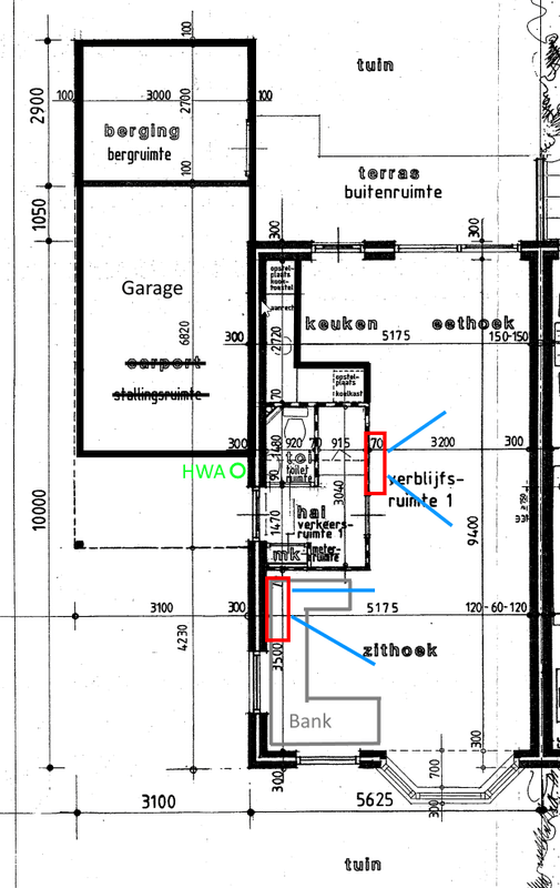

Yellos schreef op maandag 5 september 2022 @ 10:18:
Tweakers, ik zoek hulp m.b.t. condenspompjes
Ik krijg over 3 weken een airco geplaats voor koelen / verwarmen. De unit komt in de woonkamer. De leidingen moeten eerst horizontaal door de muur naar de eetkamer (aanbouw) en van daar uit naar boven door het plat dak naar de buitenunit.
Volgens de adviseur ontkom ik niet aan een condens pompje. Er is nergens een optie voor water afvoer langs die muur. Nu lees ik hier allemaal horrorverhalen over die pompjes maar nergens een oplossing.
Is er geen manier om zo'n pompje wel werkend te krijgen? Zijn er ook niet bepaalde merken die wel stil en foutloos werken? Of kun je zo'n pompje ook buiten bij de buitenunit op het dak monteren? Kun je ze isoleren met bijvoorbeeld schuim er omheen en dan een koofje?

MotorBeast schreef op maandag 5 september 2022 @ 16:21:
@Yellos Komt die unit boven je bank? Zo ja zou ik toch nog maar eens gaan lezen in dit topic wbt geluid en luchtstroming. Ik denk dat je daar niet blij van gaat worden. Bij behoorlijke koude buiten kan je 19 dB vergeten ivm hogere fanstand en bij verwarmen staat een unit standaard naar beneden te blazen. Ik zet hem dan weliswaar op 45 graden maar volgens mij zit je dan nog in de wind.
Plint over de muur wordt er denk ik bedoeld vanaf je je unit en afvoer door de muur bij je raam. Liever een plint dan ...... een pomp. :X Plinten geven geen storing en lekkage. :*)
Kruipruimte? Zo ja, dan loopt daar vast ergens riolering en/of hwa.

Ik lees al een tijdje mee en heb eigenlijk besloten dat wij ook een Airco willen plaatsen om mee te verwarmen in de winter.
We hebben een 2 onder 1 kap woning uit 1998 met HR+ glas en redelijk wat ramen.
Jaarlijks gasverbruik is +/- 1050m3 waarvan +/- 820m3 voor verwarmen. Er liggen 13 zonnepanelen op het dak en ik heb stroom "over".
Het aantal vierkante meters op de begane grond (zonder de hal) is +/- 40m2, waar ik de keuken zelf nog mee heb geteld, komt uit op een kleine 100m3 die verwarmd dient te worden.
Als ik ga kijken, zou de MHI SRK35ZS-W afdoende moeten zijn. (820 * 8 / 1650 = 3,97KWh), zou precies moeten passen. Of zou dit net te krap zijn?
Ik heb overigens de MHI SRK35ZS-W ook al op de eerste verdieping hangen, hier krijg ik de bovenverdieping mee warm + zolder (open trap), echter is geluid hier geen probleem.
Grootste "probleem" dat ik heb is de plaatsing. Als ik ga kijken lijkt onderstaande situatie mijn enige 'logische' keuze:
Afbeeldingslocatie: https://tweakers.net/i/jpJeHwhfU9PeWG-zV3ctYNoptOg=/x800/filters:strip_exif()/f/image/OmLQS9Cb0R2mo1thdbS913Vn.png?f=fotoalbum_large
Alle kozijnen op de begane grond lopen namelijk tot aan het plafond, deze locaties vallen dus al snel af.
Helaas een aantal nadelen:
- Hij hangt boven de bank, geluid zou dus een "probleem" kunnen zijn. We zitten overigens bijna altijd aan de andere kant van de bank.
- Hij hangt in de hoek, gaat de luchtflow zo wel voldoende rond dat de gehele ruimte comfortabel blijft?
- Ik wil de buitenunit op de garage laten zetten - de binnen unit hangt dan lager dan de buitenunit, dus afvoer van water zal een probleem worden. Wellicht naar de locatie van de HWA? Echter moeten we dan 'door' het stukje overkapping aan de voorkant van de garage.
Ik hoor graag hoe jullie hier over denken. 😃
Indien iemand nog een betrouwbare leverancier weet regio Noord-Limburg hoor ik dit overigens ook graag! :)

R03l schreef op dinsdag 6 september 2022 @ 11:11:
Ik zou hem ter hoogte van de tekst verblijfsruimte 1 hangen bij ik vermoed de deur. Leidingen door de hal. En 40 red je wel met een 3,5. Ik doe 60 met een Daikin 4,2.

MotorBeast schreef op dinsdag 6 september 2022 @ 11:30:
Bedoel je hier?
Afbeeldingslocatie: https://tweakers.net/i/85g2aIfwHzFJQL_HCeEOh3qegKM=/x800/filters:strip_exif()/f/image/3zzvEfaTMDVucXdAvUPUZKpl.png?f=fotoalbum_large
Lastige van deze locatie is dat dit een standaard 2 onder 1 kap woning is waar ze overal glas boven de deuren hebben gemaakt, hierdoor kun je de leidingen lastig wegwerken...
[ Voor 32% gewijzigd door R03l op 06-09-2022 11:35 ]

@Ro3L Yep, die plek. Beste plek. Geen geluid aan je hoofd en top verdeling van de flow. Glasplaat boven je deur kan je toch dicht maken met triplex? Netjes schilderen en klaar,
Ik zou hem links of rechts van het woord "verblijfsruimte 1" hangen, lekker centraal als het daar kan.
Ik heb toevallig afgelopen maand 3 bedrijven in limburg laten komen voor offertes. Ik heb voor Aircodirect in Geleen gekozen. niet de goedkoopste maar wel een goed gevoel. Weet niet of die naar noord-limburg rijden maar bellen kan altijd.

Plenkske schreef op dinsdag 6 september 2022 @ 11:20:
@R03l en @Jeremayah voor jullie is wellicht een vloermodel beter geschikt. Zo'n model is zo groot als een radiator ongeveer (onder een enkel raam) en jullie hebben dan meer mogelijkheden om hem op een geschikte plaats te krijgen. Deze modellen werken prima voor zowel verwarmen als koelen. De binnenunits zijn wel iets duurder.
Afbeeldingslocatie: https://tweakers.net/i/1IUqmSvBbcJ9mFmpSTsJLUOF9e0=/x800/filters:strip_icc():strip_exif()/f/image/syUGP3TLbT6uIByENCDrsoM1.jpg?f=fotoalbum_large
Vloer model zou op de plek van de groene streep kunnen staan, rechtsdaarvan hebben we een schuifpuit (is getekend) en rechts daarvan zit een raam (niet getekend op 60cm van de grond) Vloermodel Daikan Perfera zou er net kunnen staan.
Ik ga denk ik wel afzien van de plek boven de bank, gezien het Coanda-effect.en gezien de Daikin sensoren heeft om niet naar mensen te blazen ben ik benieuwd waar die wel naar toe blaast als er mensen op de bank zitten.
De huidige airo installateur heeft klakkeloos mijn 'mooiste esthetische binnenunit plek overgenomen, ga toch nog even navraag bij een tweede doet die beter informeert.

Jeremayah schreef op dinsdag 6 september 2022 @ 19:27:
Advies is hier altijd, hang/plaats hem zo centraal mogelijk en probeer te voorkomen dat je in de luchtflow zit. Ik vrees als je hem daar in die hoek plaatst het aan de andere kant bij echte koude buiten zomaar 1 tot 2 graden kouder is en bij je bank te warm. Hang of zet dat ding bij de haldeur. Geen herrie aan je hoofd en mooi centraal in de ruimte. Het zal wat meer moeite kosten maar weet zeker dat je daar veel profijt van hebt. Als je iets doet....doe het goed is mijn credo altijd.

MotorBeast schreef op dinsdag 6 september 2022 @ 19:59:
Was helemaal geen probleem geweest als ik 1,5 jaar eerder had geweten wat de gasprijs zou gaan doen, dan had ik de leidingen gewoon in kunnen frezen en weg kunnen stuccen....
Dat motto heb ik ook, maar moet denk ik even aan het idee wennen :-D

Jeremayah schreef op dinsdag 6 september 2022 @ 20:54:
Dat had je toen al kunnen weten dat het in ieder geval duurder zou gaan worden. Groningen dicht, klimaat maatregelen, gas ontmoedigen enz.
Ik ben altijd al van besparen geweest. 10 jaar geleden zonnepanelen (werd uitgelachen), jaar later zolder geisoleerd, cvketel getuned en afgifte bijgehangen en drie jaar geleden L/L (werd weer uitgelachen >:) ). Resultaat €75,- voorschot per maand op 140m2 met 4 personen. Met nieuwe tarieven kom ik op €225,- ongeveer. Geen enkel probleem. :*)
Hang hem daar in het midden en jij word een blij man (en je WAF ook). En je energierekening ook. :Y
NB: WP Boiler erbij en inductie en van het gas af als het bevalt. Scheelt je ook weer vastrecht ongeveer €300,- per jaar. Ik twijfel nog over een WP Boiler of volledig L/W. Eerst maar eens kijken na de laatste isolatie maatregelen wat het nu in een echte winter doet.
Snap heel goed dat je eea netjes wilt hebben, maar zoals gisteren al aangegeven heb je met een airco zeker in geval van verwarmen bij lagere tot zeer lage buitentemperaturen simpelweg meer lucht nodig om de opgebrachte warmte je kamer in te krijgen en een stuk meer warmteverlies. Dus vlakbij je zithoek heb je dus aanzienlijk meer geluid en meer luchtverplaatsing.
Dus als je er uiteindelijk voor kiest om dichtbij je wand of vloer model te gaan zitten en het bevalt niet wat heb je dan precies gewonnen? Helemaal niks. Je bent nu door meerdere gewaarschuwd die inmiddels al een poosje ervaring hiermee hebben en je moet het zelf weten maar “mij niet bellen” :+ als je toch met een systeem zit wat niet comfortabel of efficiënt werkt. Succes met je keuze.
