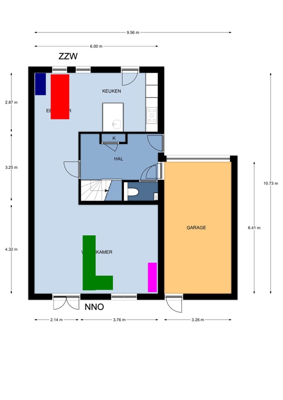

  • Offens1490
  • Laatst online: 15:27
justben schreef op dinsdag 6 september 2022 @ 21:31:
Ik denk dat je redenatie niet klopt. Die 1 kuub gas =2 kWh is voor de input. Dus je bent 1200*2=2400kwh kwijt.
Wat voor vermogen (zonder h) nodig hebt ligt meer aan de koude kant. Ik heb op de koudste dagen ~10m3 kwijt dus 80 kWh aan warmte. Hier heb ik dus theoretisch 4 kW aan vermogen nodig als ik 20 uur zou stoken. Let wel op dat deze 4 niet gevraagd wordt op momenten dat de airco het efficiëntste is. Dus niet naar maximale kijken.
Als ik goed begrijp
We hebben 2 onder 1 kap waarvan direct aangrenzend onze niet geïsoleerde garage aangrenst. Dus koudste deel is 2e verdieping en klein stukje dak.
Spouw niet geïsoleerd moet dan eerst nieuw voegen en impregneren.
Of bedoel je iets anders?

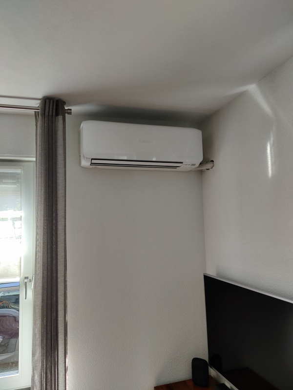

MotorBeast schreef op dinsdag 6 september 2022 @ 21:02:
Dat had je toen al kunnen weten dat het in ieder geval duurder zou gaan worden. Groningen dicht, klimaat maatregelen, gas ontmoedigen enz.
Ik ben altijd al van besparen geweest. 10 jaar geleden zonnepanelen (werd uitgelachen), jaar later zolder geisoleerd, cvketel getuned en afgifte bijgehangen en drie jaar geleden L/L (werd weer uitgelachen >:) ). Resultaat €75,- voorschot per maand op 140m2 met 4 personen. Met nieuwe tarieven kom ik op €225,- ongeveer. Geen enkel probleem. :*)
Hang hem daar in het midden en jij word een blij man (en je WAF ook). En je energierekening ook. :Y
NB: WP Boiler erbij en inductie en van het gas af als het bevalt. Scheelt je ook weer vastrecht ongeveer €300,- per jaar. Ik twijfel nog over een WP Boiler of volledig L/W. Eerst maar eens kijken na de laatste isolatie maatregelen wat het nu in een echte winter doet.
Na aankoop huis al veel gedaan, Qooker, inductie, alle verlichting naar LED, nieuwe droger/wasmachine, nieuwe keuken met zuinige apparatuur etc!
Ga eens even een airco voelen/luisteren en hang m dan centraal op of kies voor een vloermodel die de lange zijde van de U-inblaast.
Ben wel onder de indruk hoeveel echte kenners hier zitten, kan menig installateur wat van leren denk ik!

Offens1490 schreef op dinsdag 6 september 2022 @ 21:48:
Als ik goed begrijp
Was een fout in mijn tekst, moet koude dagen zijn. Dus kijk goed naar je verbruik van gas in de winter dan krijg je een goed idee van vermogen. Bijvoorbeeld koudste dag gas verbruik *8 is dan kwh warmte verloren in 24 uur.
  • Offens1490
justben schreef op dinsdag 6 september 2022 @ 22:49:
Duidelijk echter de vraag moet ik nu gaan afwachten tot de winter komt en overbruggen met straalkachel?. Heb nu nl geen winter gehad a.met isolatie en b duidelijk bewust stookgedrag. Kan zo maar zijn dat we nu uitkomen op 800m3 of zelfs hopelijk nog lager.

Offens1490 schreef op dinsdag 6 september 2022 @ 22:55:
Nee, je hoeft niet te wachten. Zoals hier al tig keer gemeld is, maak gewoon een warmteverliesberekening. Hoe denk je dat nieuwbouw huizen anders aan een warmtepomp komen? Niet door een winter te wachten. o<:)
https://bouw-energie.be/n...n/warmteverliesberekening
NB: en niet heel de winter gaan stoken met een straalkachel om te overbruggen. Met Cop1 word je dan weer ziek van je stroomrekening.

Hallo,
bij ons komen ze over een week 3 airco's plaatsen.
1x 2.5kw MHI wandmodel op zolder/kantoor
1x 2.5kw MHI wandmodel op slaapkamer.
1x 3.5kw MHI wandmodel in woonkamer.
We wonen sinds kort in deze woning en ik wil graag weten wat jullie denken dat de verstandigste optie is m.b.t. plaatsing van de woonkamer unit.
hieronder onze woning:
Afbeeldingslocatie: https://tweakers.net/i/BykQMZ8oawwIMssfATxYDkG36sM=/x800/filters:strip_icc():strip_exif()/f/image/tRuIb3idCsMpFhqzMNaWRYGy.jpg?f=fotoalbum_large
paars = waar we de binnen unit hadden bedacht. Dat is boven de tv aan de schaduwkant van de woning
Groen = bank, waar we zitten voor tv kijken.
Wat we echter merken is dat het structureel een stuk warmer is aan de voorkant van de woning in de keuken (want ZZW en zomer en koken op gas / oven). Het betreft een woning van 10 jaar oud die zeer goed geisoleerd is.
Mijn metingen geven aan dat het, als de zon schijnt, vaak 1-2 graden warmer is in de keuken dan in de woonkamer.
Nu vragen wij ons af wat verstandig is qua plaatsing:
blauw is namelijk een alternatief.
Rood is waar we zitten te eten.
Wat overwegingen:
-De woonkamer en keuken zijn nu nog 1 geheel maar worden eind dit jaar afgesloten middels een staal/glazen deur / raam constructie. Die deuren zullen niet altijd open staan.
-Bij plaatsing op paarse stuk kan je last hebben van de koude lucht in je gezicht bij tv kijken, maar ik gok dat als we de airco op z'n hoogste "hoek" instellen dat dit geen probleem is. Bij plaatsing op rode stuk verwacht ik dat de lucht over de eettafel heen kan blazen zodat je er geen hinder van hebt.
-de plaatsing maakt natuurlijk ook uit voor de temperatuur sensor in de airco. In de keuken plaatsen betekent dat die harder zal werken omdat het daar standaard warmer is. Dus ik verwacht dan een nog lagere temperatuur dan gewenst in de woonkamer. Bij plaatsing in de woonkamer verwacht ik dit v.v.
-We koken nu nog op gas, dit wordt binnenkort inductie (scheelt vast weer warmte)
-De ramen in de keuken zijn 3x 1m breed en 2,4m lang
-We overwegen om screens te plaatsen voor de ramen in de keukens voor de warmte (en de zon in je gezicht tijdens avondeten). Ik vind het lastig inschatten of screens het temperatuurverschil tussen keuken / woonkamer gaan laten verdwijnen.
-De airco zou op het rode stuk zo ongeveer direct in de afzuigkap blazen. Als die aan staat tijdens het koken, hoe reëel is dan het probleem dat die koude lucht direct weer naar buiten wordt gezogen door de afzuigkap?
Ik hoor graag wat jullie denken.
Onze airco installateur denkt uiteraard ook goed mee, maar tijdens de schouw woonden we er nog te kort om op te merken dat de keuken een stuk warmer wordt dan de woonkamer d.m.v. zon en koken.
We gaan volgende week bij installatie ter plekke besluiten waar die uiteindelijk gaat komen, dus zoek graag naar advies vooraf.

  • GermanPivo
  • Laatst online: 21:18
MrRobin schreef op woensdag 7 september 2022 @ 16:18:
Hallo,
Wat overwegingen:
Paars sowieso niet doen - dan zit je recht in de luchtstroom en daar ga je echt niet vrolijk van worden. Aan de kant van de keuken is ook niet ideaal (maar beter dan in de tocht zitten). Je afzuigkap zuigt sowieso een bak lucht naar buiten, maar hoe lang heb je die aan staan? ;)
Maar kan je niet door de garage naar de hal en dan de binnunit in het midden van de woonkamer (dus tegen de hal aan) hangen? Condens dan dan zelfs via de kast in de hal richting je spoelbak denk ik.

@MrRobin Allebei de locaties zijn niet optimaal. Niet centraal geplaatst. Iets wat je afsluit gaat natuurlijk nooit werken en een afzuigkap zuigt de lucht weg. Daar is hij volgens mij voor gemaakt. Lees even terug een paar pagina's. Was iemand met precies dezelfde indeling.
Waarom denk je dat radiatoren verdeelt zijn over een kamer? Om de warmte te verdelen. Wat gebeurd er als je een unit in een hoek van een kamer propt? Lucht van een L/L is niet magischer dan warme lucht van een radiator. Sterker heeft het moeilijker want temperatuur is lager en je hebt geen stralinswarmte. Koude lucht is overigens ook niet magisch. O-)
Nb: krijg ondertussen wel het idee dat niemand hier meer iets terugleest of even zoekt.

  • MrRobin
  • Laatst online: 21:59
MotorBeast schreef op woensdag 7 september 2022 @ 17:00:
In ons geval gaat het puur om koelen met de airco. Verwarmen gaan we waarschijnlijk alleen huidige winter doen in afwachting van levering van lucht/water wp.
Niet optimaal is bekend, helaas is er geen ruimte op de optimale plekken dus je moet toch wat.
We weten idd dat plaatsen op de ene plek gevolgen heeft voor de andere plek, vandaar dat we naar wat meningen van anderen op zoek zijn 😊
  • MotorBeast
  • Registratie: Maart 2017
  • Laatst online: 02-08 21:22
MrRobin schreef op woensdag 7 september 2022 @ 19:08:
Bij de deur hangen. Kost wat werk maar veel profijt zowel met koelen als verwarmen en ook nog eens optisch het fraaiste denk ik. Ik zou als ik jou was wachten met L/W en eerst de winter doorkomen. Bevalt het heb je alleen een WP Boiler nodig. Scheelt aardig wat knaken.
Ik heb zelf afgelopen najaar de boel hier op orde gebracht met verbeterde isolatie (gevel en HR++) en wil nu eerst maar weer eens zien wat dat doet bij -5 buiten overdag. Afgelopen winter was geen winter. Als het acceptabel is komt er alleen ook bij mij alleen een WP boiler. Ben overigens ook het gezeik in de markt van L/W na 1 jaar zoeken spuug zat. Drama om in te kopen wbt levertijden/prijzen https://www.123klimaatshop.nl/levertijden-warmtepompen/ en een installateur te vinden. Al blijf ik de fan van een L/L dan weer wel irritant vinden. Maar dat ben ik....

  • Peutpeut
  • Laatst online: 04-08 23:58
Zo, vandaag unit 1 van 3 geplaatst, dit is de unit voor de woonkamer, leuk klusje, tussen alle afspraken stiekem toch dagvullend, de verwachting is wel dat de andere twee nu vlotter gaan :)
Jep, binnenunit hangt in een hoek, dit was de minst slechte optie nadat we alle afwegingen gedaan hebben. Jep, leidingen in de hoek zijn inmiddels afgewerkt, mw. Peut was te snel met het maken van een foto ;)
Afbeeldingslocatie: https://tweakers.net/i/nqVUfx3eh3G1Ntjhj3QSci9oA6A=/x800/filters:strip_icc():strip_exif()/f/image/qjwcXMiYYeGqcCnAn8Zlvm0g.jpg?f=fotoalbum_large
Buitenunit staat in de voortuin, daar komt nog een ombouw omheen, nog even zoeken hoe en wat precies met aan- en afvoer van lucht, ben van plan deze zelf te maken.
Afbeeldingslocatie: https://tweakers.net/i/4Oy4PBC0yTkZr9cJbK3ZfoOYp3U=/x800/filters:strip_icc():strip_exif()/f/image/wNbdmL4ZuFF01VUPGvdDuOJp.jpg?f=fotoalbum_large
Al met al viel het niet tegen, het buigen van de leidingen is het minst makkelijk, op aanraden van dit topic en andere zelfinstallateurs heb ik een set nylon buigveren gekocht. Eigenlijk is het geen veer maar het voorkomt wel dat de buis knikt; uiteraard zorg dragen dat je met dit nylon geen vuil in de koelleidingen brengt.
Tot zover, later meer als de volgende unit(s) hangen!

Peutpeut schreef op woensdag 7 september 2022 @ 21:41:
Die leidingen 1/4 en 3/8 kan je gewoon met de hand buigen, als je maar niet de bocht op 1 punt probeert te maken. Doe maar eens met een reststukje.
  • Peutpeut
koevlaas2 schreef op woensdag 7 september 2022 @ 21:50:

Kogel is door de kerk en over 2 weken wordt er een Daikin stylish 5 kW geïnstalleerd.
Wat vinden jullie vanbde plaatsing van binnen en buiten unit? Ik heb nog 2 weken om aanpassingen te doen.
De muur onderin de tekening was ideaal geweest maar daar zit een kast en mijn ega wil deze absoluut niet verplaatsen ( weg doen )

Plaats lijkt me prima hoor. Mits je niet heel veel tijd in de eetkamer onder de binnenunit zit.
5 kW lijkt me ruim genoeg voor deze oppervlakte, hoe is de isolatie? Ik heb zelf voor een 4.2 Stylish gekozen, bijna evenveel max vermogen en toch weer een paar decibel stiller.
Isolatie is momenteel standaard voor een jaren 70/80 huis, binnen een paar weken komen er een paar bedrijven langs voor spouwmuurisolatie.
5kW gekozen omdat ik iets meer power wil hebben en dat je schijnbaar de ruimte kan instelellen zodat hij niet gaat pendelen.
Hoe is het geluid van je buitenunit? Wij plaatsen hem op een plat dak en de buren zitten er ongeveer 6 meter vandaan.
En.... Kan hij het een beetje ( behagelijk ) warm krijgen? Ben benieuwd of hij ook het comfort levert waar je op hoopt.
Ik ook :) Hij hangt er pas 2 weken, dus ik heb verwarmen nog niet kunnen testen. Koelen deed hij in ieder geval makkelijk en ook mooi door de hele ruimte.
Ik vond het geluid zowel buiten als binnen heel erg meevallen. Verder dan een meter of 3 is hij buiten voor mij niet te horen, maar mijn oren zijn al wat ouder :) Maar ook de buren aan de overkant van de sloot op een meter of 4 moesten erg hun best doen om iets te horen met 2 units aan.
Dat was wel met koelen op max, ik weet niet of verwarmen nog iets meer geluid maakt. Maar met 6 meter zou ik me daar geen zorgen over maken.
De ruimte instellen om pendelen te voorkomen is nieuw voor mij, dat klinkt een beetje vreemd. Als een unit te zwaar is gaat hij pendelen heb ik begrepen. Dat zal hier denk ik nog wel meevallen, 3.5 is misschien net krap vandaar dat de 4.2 me voor jou ook optimaal lijkt. Die heeft maar een paar tienden vermogen minder en is 3 decibel minder op de lage stand. En ook nog iets goedkoper.

Sjoerd_r schreef op donderdag 8 september 2022 @ 23:02:
Snel downgraden naar 4,2. Ruim voldoende en zoals gezegd stiller. Hier ongeveer 140m3 met een 4,2 en zou een 3,5 kunnen zijn achteraf. Extra power want? :?
