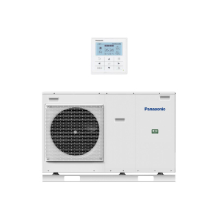

Ik zou gaan voor een tweetraps oplossing.
Als eerste plaats je een Monoblock warmtepomp van 5-7 kW voor verwarming. Je gasketel laat je hangen voor enkel je warm water. Je driewegklep zal je dan niet meer nodig hebben omdat je gasketel enkel warm water levert.
Het laten plaatsen van een Monoblock warmtepomp kost na subsidie rond de 3.000 euro. Stel je verbruikt 850 kuub per jaar voor verwarmen en 150 kuub gas voor warm water dan zal de warmtepomp zorgen voor een 850 kuub reductie, en zal per jaar 1.700 kWh aan stroom gaan verbruiken.
Stel je hebt de PV al liggen, en de overcapaciteit daar krijg je 12 ct/kWh voor (gas is 1.75 euro/kuub) dan is de financiele besparing per jaar 1.280 euro, waarmee de TVT dus minder dan 3 jaar is.
De tweede trap is je warm water. Hier heb je een boilervat voor nodig of een warmtepompboiler. Beide kosten ook zo'n 3.000 euro inc installatie. De besparing is 150 kuub gas terwijl de boiler 450 kWh zal verbruiken aan stroom. De besparing is dan 200 euro per jaar. Met het wegvallen van het gas vastrecht, minus de mindere welkomsbonus die e met een 'alleen maar stroom' energieabo hebt zal het per jaar 300 euro besparen. Dat is een TVT van tien jaar..
Je kan de eerste en tweede 'trappen' gelijktijdig uit laten voeren, je kan ook de tweede trap (veel) later in tijd doen. De eerste trap (verwarmen met WP met stroom van de PV) is zeer interessant en financieel erg luceratief. De tweede trap (WP voor SWW) is financieel gewoon minder, helemaal als je nog gewoon warm water met gas kan maken.
Aan de andere kant; als je het budget hebt liggen en de gasketel moet gewoon vervangen worden dan is het nu het ideale moment om van het gas af te gaan en een 7 kW monoblock met boilervat te laten plaatsen.

@Theo Een CV op gas is veel meer dan 7KW. de meeste installateurs wilden mij vorig jaar een 35 KW toestel verkopen (mijn oude kapotte toestel was ook zoiets, ik heb er een van 20 KW laten plaatsen die ruim voldoet. Er zijn warmtepompen van 16/18 KW, maar dan betaal je ook de hoofdprijs).

@Marzman Compleet mee eens; het enige echte voordeel dat een gasketel heeft is dat deze heel veel energie kan leveren. Zoveel zelfs dat je niet eens een boilervat nodig hebt. :P En zo'n gasketeltje is enorm compact in vergelijking met een boilervat, en heeft geen limiet hoe lang deze warm water kan leveren. (geen boiler die leeg raakt)
Dat is ook de voornaamste reden waarom ik een WP heb staan voor verwarming, maar nog wel de 34 kW CW5 gasketel heb voor warm water.
De WP voor verwarming (samen met PV) is een heel erg leuke en goede investering geweest. Maar de WP ook gebruiken voor SWW dat is financieel gewoon niet interesant wanneer de gasketel ook nog SWW kan maken.

Hoe gaat een monoblock mij helpen? Dat is toch zoiets: https://monoblockairco.com/
Dat zou dan mijn woonkamer verwarmen, maar rest van het huis word dan koud. Of is het de bedoeling dat in al mijn kamers zon ding ophang? 3 slaapkamers en 2 zolderkamers en nog de badkamer, kan ook niet de bedoeling zijn toch?
Je inschatting voor sww gas lijkt redelijk te kloppen, maar daar zit koken ook nog in :-) Zou ik daar ook nog wat aan moeten doen. (sowieso een goed idee)

je moet dan in elke kamer iets ophangen. ik vind ze wat duur een gelijkwaardige split unit (met inverter) kost je minder en omdat hij alle herrie buiten heeft stukken goedkoper.
de monoblok waar de meeste over spreken is een CV monoblok die gebruik ipv van een CV ketel.
zo iets https://alklima.nl/blog/v...-warmtepomp-met-monoblock zelf ben ik nooit ingedoken vanwege mijn oude huis en minder perfecte issolatie.

moederbord
ymoona schreef op donderdag 16 juni 2022 @ 09:21:
Zo'n ding is een monoblock:
https://www.immotecshop24...05J3E5-Kompakt-5-kW-Gen-J
Afbeeldingslocatie: https://www.immotecshop24.de/jtl4/media/image/product/223796/md/panasonic-waermepumpe-wh-mdc05j3e5-kompakt-5-kw-gen-j.jpg
Dat is dus een buitenunit die je hetzelde aansluit als een gasketel. Dus water in, water uit, stroom in en een thermostaatdraadje die wordt aangesloten. Omdat de verdamper, condenser en het (drukgas)leidingwerk in één apparaat zit wordt het een monoblock genoemd. Je hebt dus geen buiten én binnenunit nodig die met een drukgasleiding met elkaar zijn verbonden, en je hebt ook geen grondbron nodig. Het plaatsen is erg simpel (gewoon neerzetten en je CV leidingen aansluiten) waardoor dit soort apparaten erg goedkoop zijn in aanschaf en installatie.
Enig nadeel is wel dat ze zwaar zijn (100 kg), en groter zijn dan een buitendeel van een WP waar je ook een binnendeel bij hebt. En je waterleiding moet dus naar buiten worden gebracht.
[ Voor 4% gewijzigd door Theo op 16-06-2022 09:33 ]

Theo schreef op donderdag 16 juni 2022 @ 09:33:
Ah duidelijk, die ga ik zeker verder onderzoeken. Al weet niet of die het juiste moment is.

  • habbekrats
@_JGC_ Ik had al eens gekeken, de meeste zijn monoblock. Nu ligt mijn CV ruimte tegen de slaapkamer aan en ik vond er 1 die doet 53db(a) en dat is me net iets teveel herrie.
Een split heb ik niet een bedrijf gevonden welke dat dit jaar nog kan leveren.

habbekrats schreef op donderdag 16 juni 2022 @ 20:31:
Die monoblock kun je ook ergens anders plaatsen, kwestie van buizen leggen.

  • habbekrats
@klump4u
Ik zit hier nu naar te kijken, kan ik mijn zonnenboiler ook nog aansluiten.
https://www.warmteservice...rigin=-tl009-11093-11160-
https://www.warmteservice...armtewisselaar/p/03651250 deze lijkt mij beter, is rvs en werkt zonder anode.
