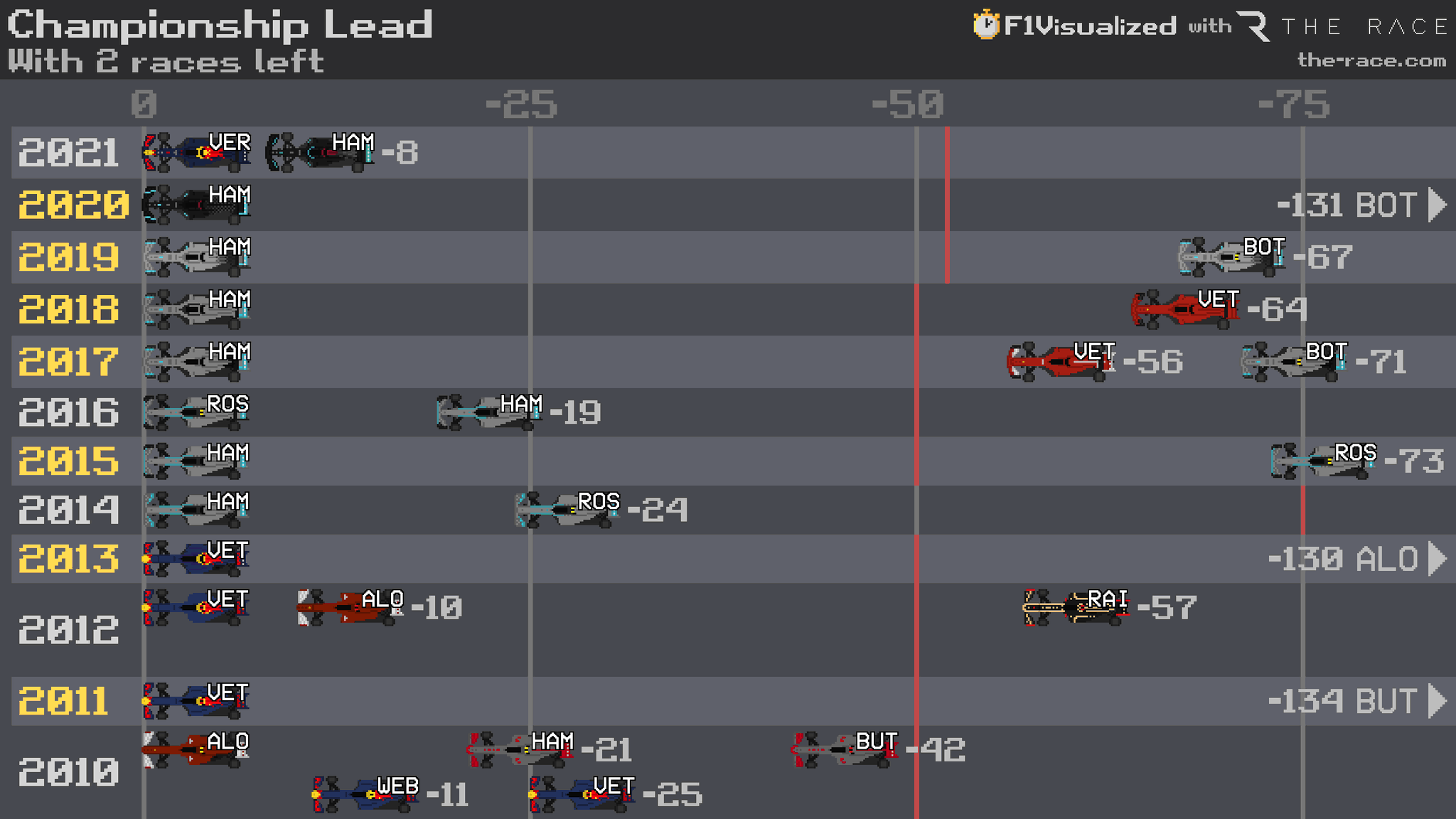

Afbeeldingslocatie: https://pbs.twimg.com/media/FEzotQGWUAA3Rhp?format=png&name=large

Nooit zo verdiept in 2010, maar toen heeft Vettel dus in 2 races 25 punten goedgemaakt en 3 man ingehaald _/-\o_
  • hardware-lover
hardware-lover
verder kijken dan ......
The_Admin schreef op maandag 22 november 2021 @ 16:53:
Het typische voorbeeld van 2 honden die vechten om..., en Vettel ging ermee vandoor. Alonso en Webber hielden die laatste race alleen elkaar in de gaten en ondertussen.... De Vettel periode brak aan
O.a. non DRS, "ze" kwamen simpelweg de mindere goden niet (snel genoeg) voorbij, dat zou nu niet meer opgaan.
