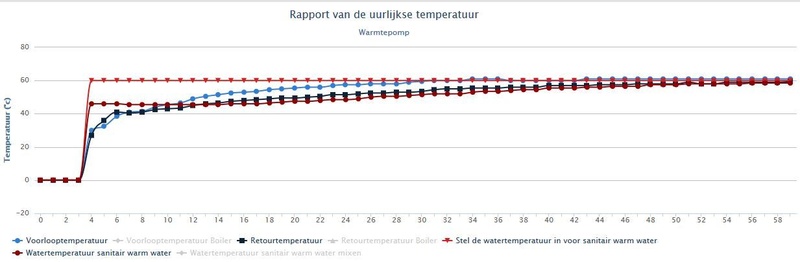

De ELGA kan maximaal een aanvoertemperatuur leveren van 42 graden. Wil je 42 graden aanvoertemperatuur dan moet je daar wel wat voor doen; Zoals gezegd doet de ELGA graag laag en traag. In de praktijk, bij mkleinman, komt dat er op neer dat de gemiddelde aanvoertemperatuur tussen de 33 en 35 graden ligt bij het normale klokprogramma. Hogere temperaturen zijn wel mogelijk maar dan moet handmatig de thermostaat hoger worden gezet zodat het verschil tussen gemeten en gewenst groter wordt.
Naast de manier van Hansdegit is er nog een manier om de ELGA naar die 42 graden te krijgen. Namelijk door de ELGA voorverwarmd water van een andere bron voor te schotelen. De ELGA wil dan een verschil tussen aanvoer en retour overbruggen en gaat dan harder werken om maar aan die dT vraag te voldoen van de software. Eric-PVT heeft dit met zijn setup gedaan. De ELGA kan altijd door zijn zonneboilervat heen. Deze wordt in de winter voorverwarmd door een elektrisch boilertje. Zodoende is het CV circuit eigenlijk altijd minimaal 40 graden waardoor de ELGA zijn maximale vermogen gaat gebruiken.

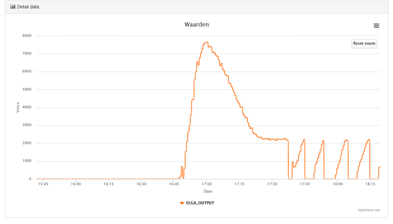

De ELGA moduleert volgens twee voorwaarden terug.
1. Verschil tussen gewenst en gemeten
Wanneer dit verschil kleiner wordt, en dus het setpoint wordt bereikt, dan moduleert de ELGA terug.
2. retourtemperatuur gaat richting de 42 graden
Om een maximale COP te behouden is de ELGA begrenst** op 42 graden aanvoertemperatuur. Wanneer dus de retour richting de 42 graden gaat dan hoeft de ELGA dus niet veel meer te doen. De ELGA gaat dan terugtoeren. Let op, als de retourtemperatuur BOVEN de 42 graden uit komt dan schakelt de ELGA uit, dus ook de pomp!
Dat laatste kan je voorkomen door de interne pomp aan te sluiten op het externe pompcontact. De pomp blijft dan draaien, ook wanneer de retour warmer is dan 42 graden.

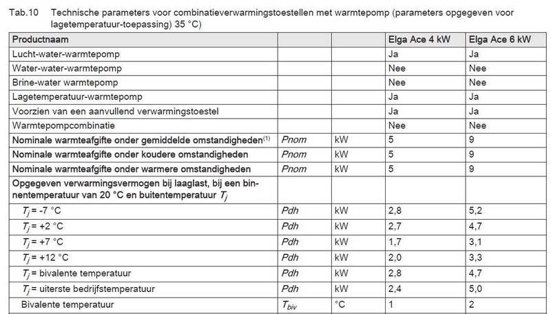

Dit staat er in de diverse documenten, en die lijkt tegenstrijdig:
Afbeeldingslocatie: https://tweakers.net/i/74UInS0eO98rgE-HkSEXD1ewTfs=/full-fit-in/4920x3264/filters:max_bytes(3145728):no_upscale():strip_icc():fill(white):strip_exif()/f/image/QZj9vjUTcGpoTz6F2EmYCf84.jpg?f=user_large
6 of 9kW verschillend per regio.
Afbeeldingslocatie: https://tweakers.net/i/dDKIEGGs4dOrtx9DwNjV_Cd2BDA=/full-fit-in/4920x3264/filters:max_bytes(3145728):no_upscale():strip_icc():fill(white):strip_exif()/f/image/cVmkZKikzEafmeLdRG0LBcSW.jpg?f=user_large
A7/35 1,35kW bij een COP van 4,54. Ik had daarnet 35 graden aanvoertemperatuur bij 2050W opgenomen vermogen.
Afbeeldingslocatie: https://tweakers.net/i/fPXwNDLL18N3dY3fY8aXlRRY6V4=/800x/filters:strip_icc():strip_exif()/f/image/90d8XmGrSMZffQO7EqlVyOu6.jpg?f=fotoalbum_large
Hier dezelfde cijfers, maar dan verderop in hetzelfde document.
Afbeeldingslocatie: https://tweakers.net/i/xYuzqQaolT-1gdSn06r10B5N1C4=/800x/filters:strip_icc():strip_exif()/f/image/jGKGhfdBvQEhSJ2hvi42RbCl.jpg?f=fotoalbum_large
Bij een Tj van -7 ineens weer 5.2kW. bij +2 4.7kW. En bij Nominale warmteafgifte staat toch echt 9kW.
En ik meet met meerdere Plugwise meters meer dan 2kW uit het stopcontact.
Afbeeldingslocatie: https://tweakers.net/i/RnW1pdnVM48CYau6vBkoD2Y8Rks=/800x/filters:strip_exif()/f/image/cwagmusEBrfeIHYQpCjvjqsY.png?f=fotoalbum_large
Opgenomen vermogen volgens PW.
Afbeeldingslocatie: https://tweakers.net/i/J0VFf2IYFa88Ebp3-9_13Wob-Qs=/800x/filters:strip_exif()/f/image/QsIRWlOo4MJEX36Imut2tGKa.png?f=fotoalbum_large
Afgegeven vermogen volgens mijn eigen domotica. ( die heeft nog wat moeite met de nadraaitijd van de pomp ). Deze sensoren zitten buiten op de buis en deze run was nog niet lang genoeg om de lange termijn effecten te meten.
Afbeeldingslocatie: https://tweakers.net/i/xmoTUZFKlFo3nrqL1pgOYnopIb4=/800x/filters:strip_exif()/f/image/6tKfDDrd5IvryNw1isNcfgPj.png?f=fotoalbum_large
En mijn Ta en Tr sensoren. Zitten akelig dicht bij elkaar.
Dus 6kW of meer? met 2kW uit het net moet het wel meer dan die 6kW zijn bij tBuiten van 12 graden.
En de sensoren in de ELGA binnenunit zullen er vast niet heel ver naast zitten, de unit stuurt zelf ook op die waarden.
Dus zeg het maar.
Duurzame nerd. Veel comfort en weinig verbruiken. Zuinig aan doen voor de toekomst.

In je screens van de handleiding staat 9kW inderdaad maar wel met een 1 tje, wat dan weer zegt:
Afbeeldingslocatie: https://tweakers.net/i/LVmCRaYtd4uUx0J0QaXYLKj4SFk=/800x/filters:strip_icc():strip_exif()/f/image/RL3fZiuhcCdPvSJqhzwqbXKA.jpg?f=fotoalbum_large
Dus een aanvullend toestel, en ik vermoed dat ze gaskachel of een 3kW element bedoelen. Waarom? Omdat er staat opgenomen vermogen 1290W en bij gemeentelijke specificaties 13A , dat rijmt niet samen.

Maar het geheel rijmt weer niet met de 2050W die ik net zag en 2.2kW die ik al eerder heb gezien. Verder behoor je de ACE 6kW rechtstreeks op een groep aan te sluiten ( zonder stekker ). Dat doe je niet met apparaten die maximaal 5,9A uit het net trekt, wel met 13A.
Ik ken iemand die heel nauw betrokken is geweest bij de ontwikkeling van de ACE. Die zal ik nogmaals eens vragen.
Over die warmtemeter; Die zou ik graag willen alleen is het een enorme K*Tklus om die te installeren. Mijn gehele CV systeem moet dan leeg en ik heb beneden niet echt een aftappunt om fatsoenlijk af te tappen.

@mkleinman
Ja vraag eens, de gegevens online en de handleiding geven nogal wat tegenstrijdigheden, kwa vulling ook 2 versie, 0,98 Kg en 1,4 Kg.
Opgenomen vermogen ook 1,29 en 1,35kW.
Niet heel duidelijk allemaal. :)
Je AC meting klopt wel? Daar ben je zeker van?
[ Voor 10% gewijzigd door Rol-Co op 03-10-2020 19:35 ]

AC meting ben ik 100% zeker van. Ik heb verschillende plugwise pluggen geprobeerd en een M12 energiemeter. En geven allemaal >2kW aan bij een run.
Ik kom echt op een opgenomen vermogen van 2050W vanmiddag en 2.2kW bij een iets langere run.

mkleinman schreef op zaterdag 3 oktober 2020 @ 18:25:
Dus zeg het maar.
Betreft dit de stand alone waarden, of in combi met gasketel voor koude dagen en douchen?
Op pag 112 van de manual staat nog wat technische info. Max nominale warmte afgifte 9 kW. Het daarbij genoemde jaarverbruik van 4.261 kWh lijkt me wel wat riant; bij kouder-warmer klimaat staat trouwens 3673 – 1534 als kWh/jaar range vermeld, lijkt meer realistisch, zeker als gasketel bijspringt op koude dagen en bij douchen.

Andrehj
Robindd schreef op woensdag 30 september 2020 @ 20:37:
@Luc S @Andrehj @_RRM_
Hierbij de temp. data van vandaag met alleen SWW run, en setpoint op 60gr. Dus geen LP run of iets dergelijks.
Enigszins verbaasd, maar volgens Kamstrup (was nog even wezen kijken aan het einde) een Ta van 62,5gr.
Tijdens de run zie je dat Tr redelijk nauw Tboiler volgt, en Ta dus boven de 60gr uit komt. Dat zal snel over zijn als het kouder wordt vermoed ik.
EDIT:
Vergat nog wat:
Je ziet dus dat de laatste 15 minuten ongeveer het element nog bij sprong.
Meting is op 1/3e van boven ongeveer, het standaard meetpunt van de 400L DJG boiler met dubbele spiraal.
Start: 13:30
Eind: 15:45
Start: 42graden
Eind: 60graden
Verbruik WP: 3,57 kWh
Element verbruik: 0,48kWh
Opbrengst WP: 11,9 kWh thermisch
WP op 75% ingesteld met het bekende vermogenskabeltje.
COP van 3 lijkt me niet slecht voor een run naar 60gr. En dat element had niet bij hoeven te springen wat mij betreft. De 60gr was al bereikt.
@Robindd
Vandaag dezelfde test gedaan. Mijn SW75YAA staat nog op 100%, want ik moet mijn kabeltje nog aansluiten. En helaas geen Kamstrup.
Had setpoint van water op 60 graden gezet, met de verwachting dat ie dan op het einde mijn element zou inschakelen, zodat ik gelijk kon testen of mijn zojuist aangesloten dompelelement goed werkte.
Run zag er als volgt uit:
Afbeeldingslocatie: https://tweakers.net/i/FfrGet7ip9RF8rjeGHhdZZERwgI=/800x/filters:strip_icc():strip_exif()/f/image/sgTjri2Re2qhNSiGiRqEUOdv.jpg?f=fotoalbum_large
Het water werd met de WP tot 60 graden opgewarmd (met de sensor op ca 40% vanaf de onderkant). Op het einde schakelde nog even het element in, die het water daarna nog naar 61 graden bracht.
Zo'n element (onderin!) het SWW-vat kan ik overigens iedereen aanraden. Daarmee kun je een legionella cyclus uitvoeren terwijl je huis verwarmd wordt. Bovendien is zo'n element over het algemeen wat zwaarder (bij mij 4.5 kW), zodat die cyclus ook nog eens veel sneller gaat.
Dit soort plaatjes tonen overigens des te meer aan dat het idioot is dat de standaard legionellacyclus niet gewoon met de WP het water naar 60 graden brengt, en dan alleen het laatste restje met het element. Dat scheelt je vele uren, die je WP niet kan besteden aan het verwarmen van je huis.
Nog een vraagje bij bovenstaande grafiek: Weet iemand wat Voorlooptemperatuur en Retourtemperatuur boiler betekenen? Die waarden zeggen mij niets, als ik ze aan zet krijg ik gewoon een horizontale lijn op ongeveer 24 graden.. :? .. Logischerwijs zou ik hier de watertemperatuur verwachten die van en naar de unit loopt, maar die was tijdens de SWW-run rond de 60 graden.

Afbeeldingslocatie: https://tweakers.net/i/mWuLRrnzwpyQzCUpqRp6wPPbkVo=/800x/filters:strip_exif()/f/image/hHvSoXrTvDft8BHvcxPgbLfi.png?f=fotoalbum_large
Nogal een interessant verloop hoe de ELGA draait. Ik zie na de grote run een aantal korte runs van amper 500W van steeds een minuut of 5 a 6.
Afbeeldingslocatie: https://tweakers.net/i/ywxnnhXIpVF1Bl7hqUrW8T4KMlI=/800x/filters:strip_exif()/f/image/0CGQSB5G70EOUE4pnvlCmfSD.png?f=fotoalbum_large
De pomp blijft wel draaien ( nadraaitijd instelling ) alleen valt dan onder de tapdrempel van de sensor.
Ik kan het gedrag ook niet verklaren met de temperatuur in de woonkamer. In die periode zag die er zo uit.
Afbeeldingslocatie: https://tweakers.net/i/KSJlRmj1N_eEQ0u7SMjBewSPyHU=/800x/filters:strip_exif()/f/image/rsjzIqGdBFZvHFcsGZPZuLSc.png?f=fotoalbum_large
De opwarming is goed te zien tot 20 graden, alleen in die periode heb ik dus die gekke verwarmingsspikes.
Intussen 19,8 graden in de woonkamer en de ELGA is nog niet weer wakker geworden.
Iemand enig idee?

@mkleinman Nogal een wilde start om daarna al snel op minimaal vermogen aan/uit te gaan regelen. Lijkt op een hele sterke correctiefactor op de ruimtetemperatuur?
Verwacht dat de Elga ACE alleen Ta gestuurd wordt; pompstand lager zetten kan helpen om je 'beest' te temmen. Heb hier de 10kW Loria op slechts 835 L/h lopen en zie weinig negatieve effecten er van.
[ Voor 38% gewijzigd door Chris_82 op 03-10-2020 22:32 ]

  • Laatst online: 13-11 09:59
mkleinman schreef op zaterdag 3 oktober 2020 @ 22:10:
Iemand enig idee?
Wel een vrij hoog minimaal vermogen TOV de oude elga als dit echt het minimale was.. zou bij mij veel te veel zijn.
Kun je de aanvoer / retour niet beperken om zo langere runs af te dwingen ?

Andrehj schreef op zaterdag 3 oktober 2020 @ 21:49:
@Robindd
Het is inderdaad erg idioot dat niet gewoon op de WP naar de 60 gegaan wordt. Het element heb je haast niet nodig. Ben wel benieuwd hoe dat in de winter gaat, tot hoe ver die hem dan kan doortrekken.
Ben overigens altijd wel van het proberen wat kan, weet nog niet of ik LP ga draaien.
Nu mijn procon draait met kamstrup etc. in Home Assist (met vele dank aan @AUijtdehaag ), zou ik dat wellicht ooit eens kunnen gaan proberen om dat 1x per 2 weken te laten doen met een temp. van 60 ofzo.
Maar eerst beslissen of ik dat wel wil.
De Ta en Tr van boiler is denk ik het geval als je losse sensoren hebt aangesloten, die er bijv. zijn om bij je verdeler er tegenaan te hangen als je een buffer hebt. (Maar dat doet niemand volgens mij).
Jouw element is 2 - 3 fase? Dat gaat wel hard ja, alleen niet heel bevordelijk voor als salderen weg gaat. Dan klap je er direct volle bak 4,5kW in. Dan is dat element met aansturing van @AUijtdehaag wel cool, alleen prijzig.

Chris_82 schreef op zaterdag 3 oktober 2020 @ 22:19:
Mijn ervaring ook, toert hij ook sneller terug, al dat ge ren, wandelen is prima. :)
@mkleinman
Nu lijkt het pendelen, even uitzoeken of het de wp is die uitschakelt of de thermostaat.
  • Andrehj
Andrehj
Robindd schreef op zaterdag 3 oktober 2020 @ 22:37:
Mijn element is idd 3 fasen, maar wél met een nul. Dat betekent dat ik em per fase kan aansturen, dus in stapjes van 1.5 kW. Als salderen wegvalt (en ik weer wat tijd heb) plaats ik naast het huidige 4p relais (aangestuurd door de wp) drie 2p relais om de heater vanuit domotica aan te sturen.

Daannn1987 schreef op zaterdag 3 oktober 2020 @ 22:26:
Is een 6kW natuurlijk, geen 4, vind het nog laag, hij gaat hier niet lager dan 700W. :)
500W COP 3,5-4 in de winter is 2000W, dat heeft martin wel nodig in de winter :)

@mkleinman Wat zegt de handleiding over de regelstrategie? En waar hangt je thermostaat? komen de 500w/5min runs over een met warmtevraagsignaal van de thermostaat?
Mijn Carrier Elga begint ook altijd met een sprint naar vol vermogen om daarna of snel uit te gaan of langzaam terug te moduleren. Mijn conclusie/hypothese is dat de thermostaat te laat aanspringt, waardoor de ELGA een
te grote deltaT tussen ruimtetemperatuur en gewenste temperatuur zit en dus een sprint trekt.
Ik neem het maar voor lief (hoewel ik net wel naar die panasonic thermostaat met instelbare hysteresse etc heb gekeken, maar eur 150,- is me toch even teveel)
  • mkleinman
  • Laatst online: 14-11 21:20
mkleinman
8kWp, WPB, ELGA 6
Ik had in eerste gehoopt de ACE te kunnen inperken door de stooklijn te verlagen, daardoor zakt de gevraagde Ta namelijk aanzienlijk. Maximale Ta bij -10 was standaard 70 graden, die heb ik al verlaagd naar 55 graden bij -10.
Pompsnelheid staat nog op de standaard 17liter/minuut, 1020liter/uur terwijl de oude ELGA stond op slechts 660liter/uur.
Het lijkt wel als of de ELGA schrikt van de snelle stijging van de ruimtetemperatuur, uit gaat ( pomp blijft draaien ) en gaat wachten wat de Ta en Tr doen in de tussentijd. En dan besluit hij ineens om toch weer te moeten stoken?
Ik heb ook geen idee of dit het minimumvermogen is van de ELGA. Hij regelt eerst snel op naar de gevraagde aanvoer ( gekozen volgens de stooklijn ). En pruttelt dan langzaam terug, met dus die hikken naar een gevraagde Ta van 28 graden.
Op het display zag ik ook dat hij op max Ta=28 wilde sturen. Dat kan die gekke hikken kunnen verklaren.

Rol-Co schreef op zaterdag 3 oktober 2020 @ 22:44:
@mkleinman
Het is echt pendelen, in zo'n tussenperiode staat er "Regelstop" op het display en geldt de 3 minuten nadraaitijd. In die drie minuten vind blijkbaar de thermostaat dat er weer warmtevraag moet zijn.
Lijkt er dus op dat ik mijn probleem in mijn thermostaat moet zoeken?
Iemand enig idee?
Is dit niet 'gewoon' pendelgedrag, wat door aanpassing van instellingen valt weg te werken? Invloed thermostaat en buitentemp, stooklijn, stookgedrag (traag, adaptief) e.d.? Kwestie van inregelen van je nieuwe setup, zeg maar ;)

BarryH schreef op zaterdag 3 oktober 2020 @ 23:11:
Regelstrategie heb ik, uit mijn hoofd, niets van terug kunnen vinden in de handleiding.
Mijn thermostaat hangt in de woonkamer onder de thermostaat van de CV. Ik was op het moment van de run van de ELGA als enige in de woonkamer aanwezig.
Enige wat ik heb gedaan is een paar keer naar de ELGA lopen om te kijken wat ik kan uitlezen op het display :)
Er staat regelstop op de ELGA dus het lijkt er op dat de thermostaat vind dat het wel welletjes is. Bij een volgende run maar kijken wat er staat op de thermostaat.
Misschien is het ook wel standaard gedrag omdat de thermostaat ( Chronotherm touch ) nog moet inleren?

mkleinman schreef op zaterdag 3 oktober 2020 @ 23:23:
Je haalt 2 dingen door elkaar, pendelen is de wp, regelstop is de thermostaat vermoed ik. Maar kan je dat niet zien door een vlammetje op de thermostaat? Als die aan blijft en de wp gaat uit is het een max temperatuur van water of iets, gaat vlammetje uit dan doet de thermostaat dat.
Meeste thermostaten schakelen 6x per uur met een cv, met vvw kan je dat anders instellen, ook de snelheid van verwarmen is vaak aan te passen. Niet veel thermostaten zijn goed voor een warmtepomp EN vloerverwarming helaas.
Hysterese van 1 graad is voor een warmtepomp ook mega groot.

Rol-Co schreef op zaterdag 3 oktober 2020 @ 23:28:
Agreed, Regelstop op ELGA kan ook betekenen dat hij stopt terwijl er nog wel warmtevraag is vanuit de thermostaat. Ik moet morgen kijken bij warmtevraag wat er op de warmtepomp staat en wat de thermostaat doet.
Ben intussen weer door de handleiding aan het bladeren wat er voor mogelijkheden zijn.

mkleinman schreef op zaterdag 3 oktober 2020 @ 23:32:
Precies
Hier stopt hij ook als de stooklijn bijv 28 Ta is en de Ta er 2graden overheen gaat, ongeacht waar de ruimte sensor op staat.
Daarom gebruik ik de thermostaat op de retour van de vloer, dan heb ik ook geen last van die grote hysterese, maar dat is hier nou eenmaal.
Kijk even naar cp780 in het menu algemeen, staat automatisch maar misschien even op buiten & ruimte gebaseerd, dan heb je weersafhankelijk met ruimte regeling vermoed ik.
Pag 69 van de handleiding
https://tools.remeha.nl/w...ga-Ace-NOT-7745647-05.pdf

@mkleinman je grote delta t is bij de start funest, daardoor loopt het opgenomen vermogen veel te hoog op, kan je hier wat aan veranderen.
Misschien toch je vloerverwarming verdeler aanpassen...?
Of is je Ta vanaf dat moment ver genoeg gedaald en gaat daarom de compressor weer aan? Naar mijn mening is dit zeker pendelen. Je ziet telkens de compressor herstarten. De eerste minuten draait de WP minder efficient en zodra deze efficienter gaat draaien vliegt het vermogen (en Ta) omhoog boven de ingestelde Ta en gaat weer uit. Zo ziet pendelen bij mijn Mitsubishi er ook uit op de warmtemeter en daar zit geen thermostaat aan.
Zet je Ta eens op een vaste hogere waarde en kijk of ie dan langer blijft draaien. Daarna kun je de Ta langzaam verlagen tot dit gedrag weer start, dan weet je je minimale vermogen bij de huidige Tb.

mkleinman schreef op zaterdag 3 oktober 2020 @ 23:27:
Regelt deze Elga net als de 'oude' Elga standaard zelf op basis van de ruimtetemperatuur? Of volgt de ACE de gevraagde Ta van de thermostaat(kan je prachtig zien met de opentherm gateway).
Het aan/uit gedrag zou de Low Load regeling van de Honeywell Touch kunnen zijn of staat die uit? Snel even gekeken bij mijn 2 Honeywell Touch's. Optie 28 low load zie ik alleen bij de CV en niet bij de Elga. Ik weet niet of dat bij de ACE anders is.
Verder zou je ook nog kunnen spelen met regelgedrag snel, normaal , traag in de Touch.
