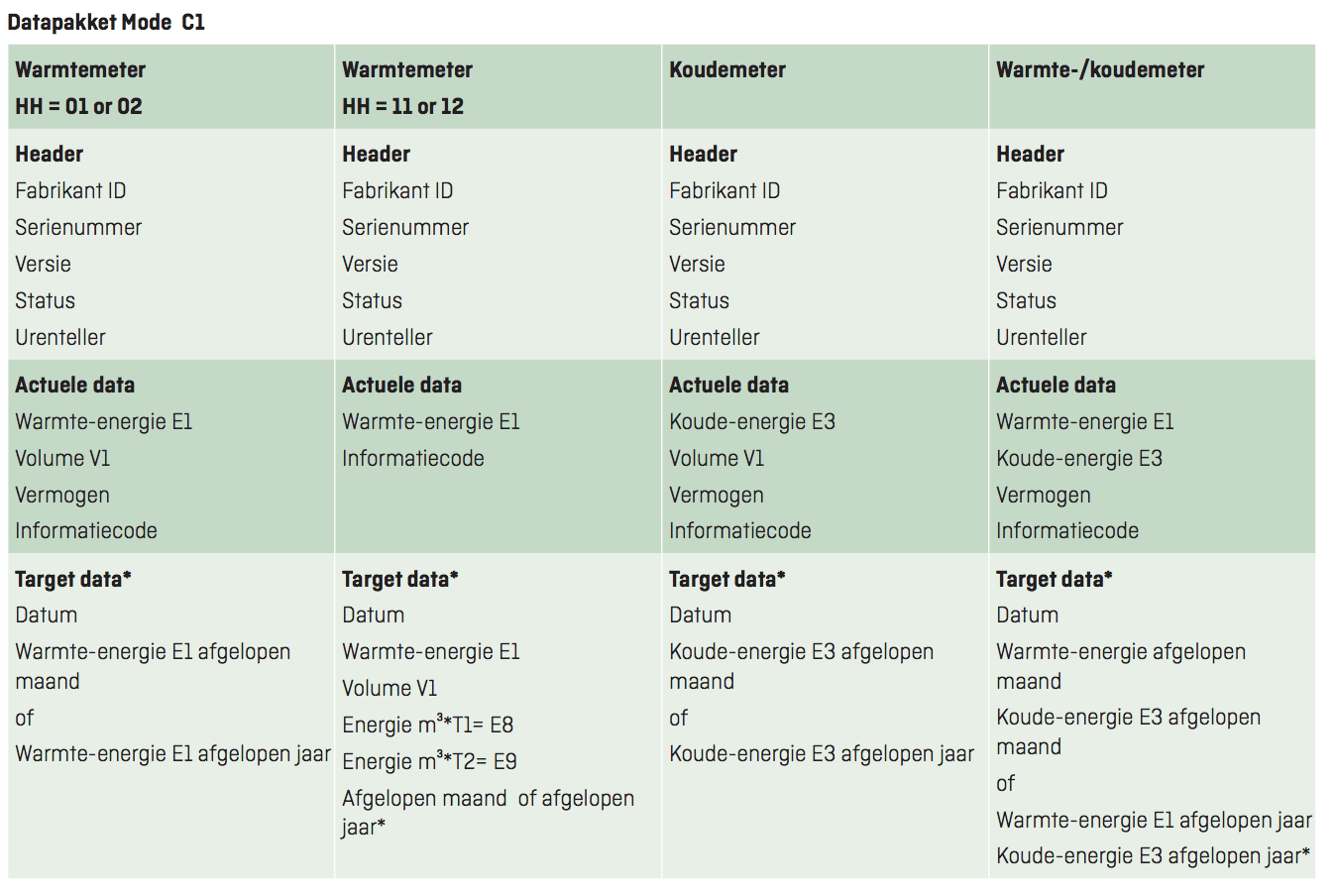

Een aantal weetjes:
Standaard is de 302 geconfigureerd in de C1 mode (een soort drive by modus)
Updates komen elke 10-15 seconden voorbij.
Nadeel: de informatie schiet nog te kort.
Wat volgens de specificaties wordt gestuurd:
Afbeeldingslocatie: https://tweakers.net/ext/f/pYUJAWCtunveFf2o9anc4xdc/thumb.png

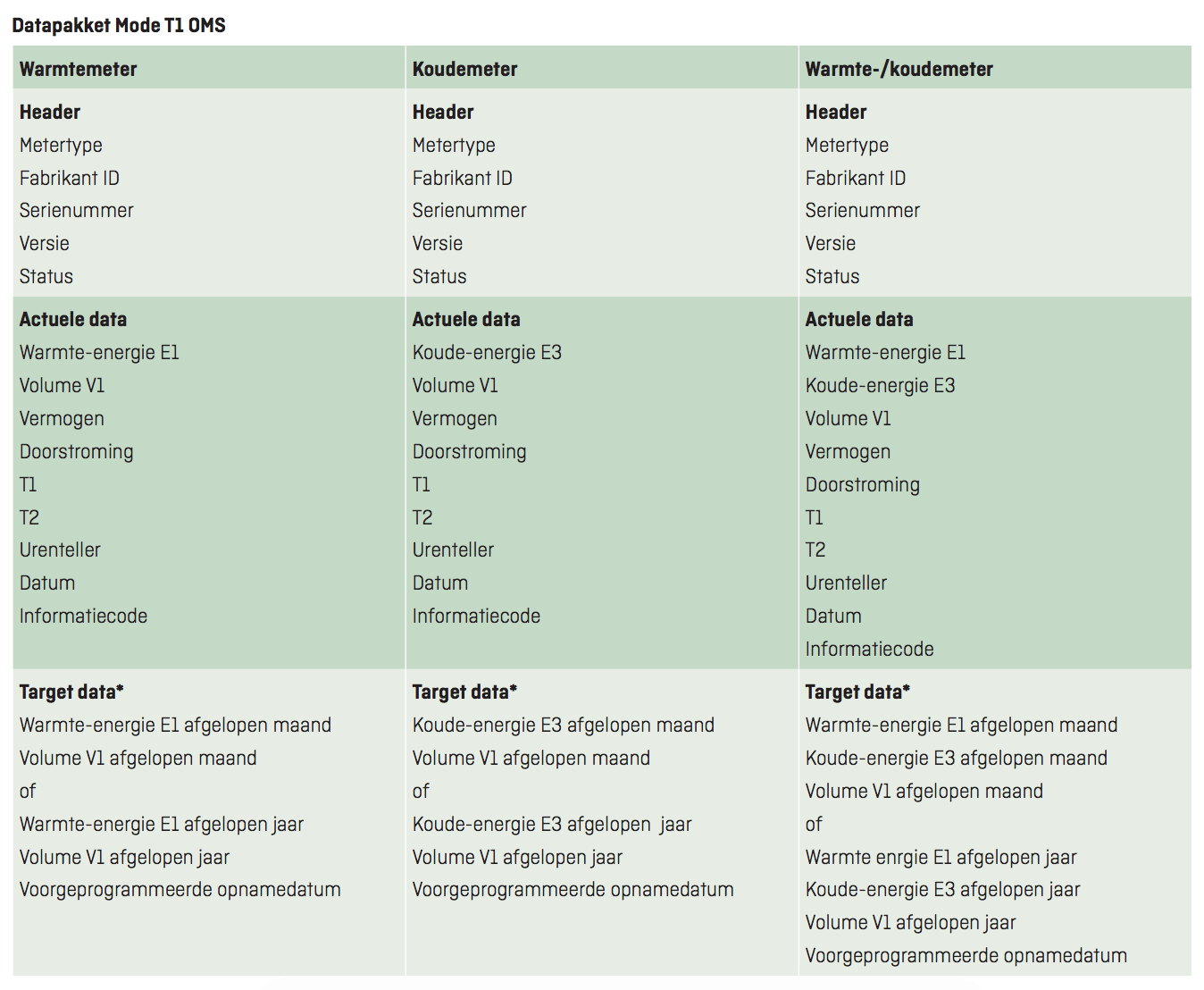

In de T1 modus vindt je meer details:
Afbeeldingslocatie: https://tweakers.net/ext/f/H5xlzb4ThXOQyjaJ6MDz1xFi/thumb.png
Die laatste opties is mijn doel om te bereiken.
Daarvoor moet een instelling in de Multical aangepast worden, daar be ik nu mee bezig.

Bij mijn weten is het verschil tussen S1 en T1 de hoeveelheid detail dat in een bericht binnenkomt.
In de kamstrup handleiding staat ongeveer wat meegestuurd wordt.
Omzetten van de modus zou moeten kunnen maar hiervan heb ik niet antwoord van Kamstrup gehad.

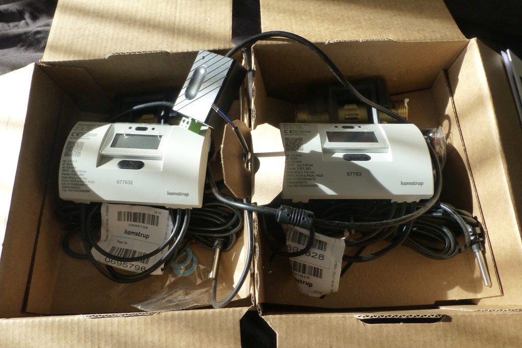

@AUijtdehaag "Kamstrup & m-bus & RPi for Dummies" klaar?
Vandaag, na wat oponthoud aan de Duitse grens, 2 x Kamstrup302 Qn1,5 wired m-bus binnen.
Maar ik ben optimistisch en ga er van uit dat ik de instructies voor dummies niet nodig heb O-) :+.
[ Voor 3% gewijzigd door dunklefaser op 06-11-2018 15:55 . Reden: modbus -> m-bus ]
