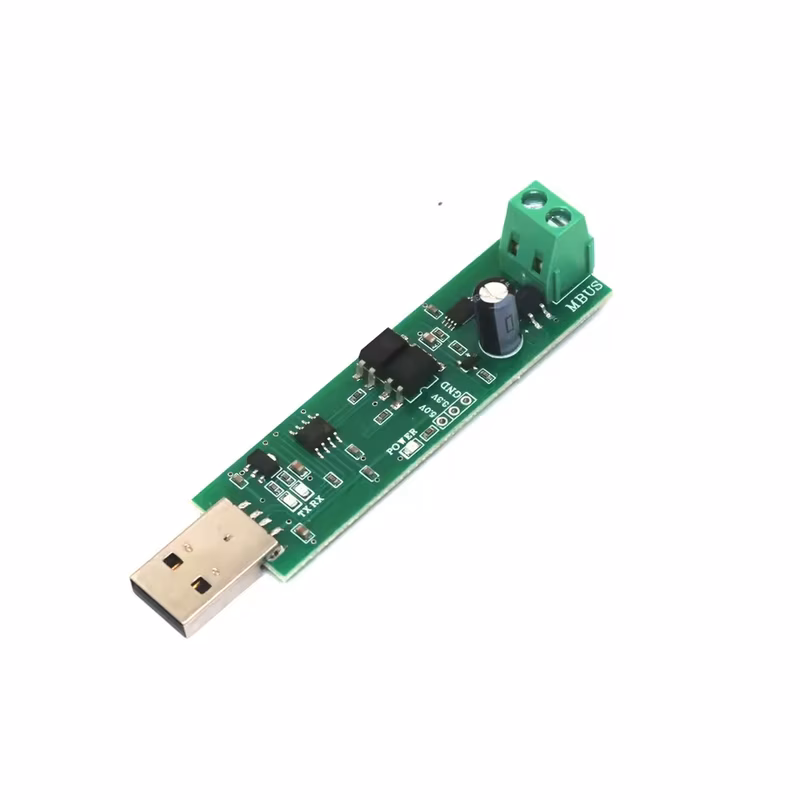

De bedrade Mbus zit nu aangesloten op een Raspberry en wordt middels het "oude" php script binnengehaald.
Nu wil mijn Mbus omzetten naar HA met NodeRed maar krijg in de log van NodeRed de volgende melding:
mbus_serial_connect: failed to open tty.
Zelfs als de node-red flow disabled is.
Ook kan ik met de Serial IN node kan ik seriele poort selecteren.
HA draait op een Synology NAS als virtuele machine en de USB-MBUS converter is aangeloten op:
ttyUSB3
/dev/serial/by-id/usb-FTDI_FT232R_USB_UART_AK069ZFT-if00-port0
Het lijkt me een rechten issue maar weet niet wat. 8)7

@Nickkie55 Er kunnen verschillende oorzaken zijn waarom dit nu niet werkt:
  1. Maar 1 proces kan de tty open hebben. Je moet dus eerst het "oude php script" stoppen voordat je verder gaat.
  2. Als NodeRed ook in de VM (docker?) draait moet je de tty beschikbaar maken in de VM.
  3. Onder welke user/groep draait NodeRed? Heeft die user/groep leesrechten op de tty?

Thanks voor je reactie!
- oude script loopt op een PI. De USB kabel wordt nu fysiek aangesloten op de synology NAS.
- Ik heb een VM laag met Home Assistant en NodeRed draait in Home Assistant.
- User heb ik werkelijk geen idee. Zou je me kunnen zeggen waar ik dit kan vinden?
Dit zijn mijn instellingen van NodeRed:

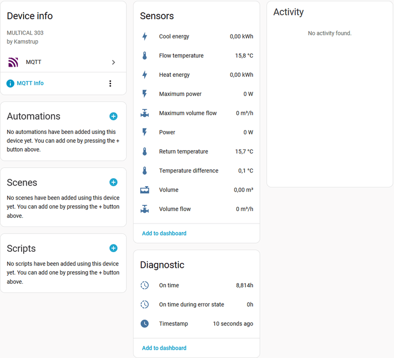

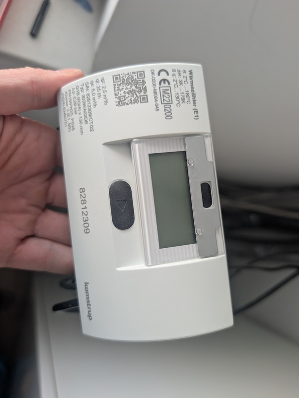

Ik heb 2x kamstrup 403 hangen om de cv en elga ace warmtepomp te monitoren. Deze zitten nu nog op een d-cell batterij. Ik wil ze graag op 230v zetten om ze zo vaker uit te lezen. Op internet zie ik deze module daarvoor: https://ableinstruments.c...mstrup-230v-power-supply/
Iemand deze ook buiten Engeland besteld (webshop dichtbij )? Of is er een andere oplossing om de kamstrub op 230v te zetten?
  • Andrehj
hallorichard schreef op donderdag 25 december 2025 @ 11:41:
Ik wist niet dat die modules bestonden. Overigens lees ik mijn Kamstrup al bijna 5 jaar elke minuut uit, en dat gaat tot nu toe goed. Ben benieuwd hoe lang de batterijen dit vol houden.

Andrehj schreef op vrijdag 26 december 2025 @ 10:40:
Ik wist dat ook niet. Gisteren ff gezocht, is vanaf Multical 403 zo te zien, niet voor de 30x serie. Ik heb een batterij voor 16 jaar, lees 'm tijdens WP bedrijf 1 x per minuut uit, als de WP uit staat eens in de 155 minuten en tijdens defrost elke 15 seconden. Dit omdat mijn Kamstrup wel negatief vermogen registreert maar geen negatief vermogen. Middels Node-Red flow bereken ik het negatief vermogen tijdens Defrost en gewoon Cool bedrijf:

  • Ronald
  • Laatst online: 23:58
Ik had een adapter op het oog hetzelfde als die in de TS besteld… maar bij een “choice” gemarkeerde “winkel” op Ali…
En die is in de beerput van PostNL blijven steken… dus die gaat morgen in de claim bak van Ali… en dat is dus wel de reden dat ik Choise wel fijn vind.
Het identiek ogende model is nu niet meer te vinden met choise, maar modellen met 2 sets aansluitingen of zelfs 3 sets zonder behuizing (nog veel voordeliger) …
Heeft iemand ervaring met alternatieven? Ik heb de indruk dat het niet veel uit zou moeten maken?

  • Ronald
Ronald schreef op donderdag 15 januari 2026 @ 20:58:
Ik heb dus deze:
https://a.aliexpress.com/_EHwojQU
Daar heb ik nu de Kamstrup aan hangen, en kan hem uitlezen d:)b
Ik was wel te lui om handmatig de MQTT sensoren aan te maken om wat te zien te krijgen met de Node Red flow van @AUijtdehaag... dus ik heb er een gemaakt die heel braaf config topics naar MQTT stuurt.
Mijn Kamstrup is een oprechte warmte-koude 303, dus heb er ook wat meer waardes uit gepeuterd....
Dit is mijn flow...
[{"id":"35b24b20.e53a34","type":"tab","label":"Kamstrup Multical 303","disabled":false,"info":""},{"id":"22f0e97d.331106","type":"debug","z":"35b24b20.e53a34","d":true,"name":"Kamstrup M-Bus node","active":false,"tosidebar":true,"console":false,"tostatus":false,"complete":"true","targetType":"full","statusVal":"","statusType":"auto","x":360,"y":120,"wires":[]},{"id":"bde8a2d2.64514","type":"inject","z":"35b24b20.e53a34","d":true,"name":"Get Devices","props":[{"p":"topic","vt":"str"},{"p":"payload"}],"repeat":"","crontab":"","once":true,"onceDelay":"1","topic":"getDevices","payload":"","payloadType":"str","x":830,"y":260,"wires":[["d3b3374a.93ade8"]]},{"id":"d3b3374a.93ade8","type":"mbus-controller","z":"35b24b20.e53a34","name":"M-Bus Controller","client":"b8af9f24.8bce","x":1090,"y":340,"wires":[["931945d258af672c","0816a7b2cc686b38"]]},{"id":"f68c9d49408e6522","type":"function","z":"35b24b20.e53a34","name":"Extract & Format","func":"var TimeStamp = new Date(msg.payload.DataRecord[0].Timestamp).toISOString();\n\nvar HeatEnergy = msg.payload.DataRecord[0].Value;\nvar CoolEnergy = msg.payload.DataRecord[1].Value;\nvar Volume = msg.payload.DataRecord[2].Value / 100;\n\nvar OnTime = msg.payload.DataRecord[5].Value;\nvar OnTimeDuringErrorState = msg.payload.DataRecord[6].Value;\n\nvar FlowTemperature = msg.payload.DataRecord[7].Value / 100;\nvar ReturnTemperature = msg.payload.DataRecord[8].Value / 100;\nvar TemperatureDifference = msg.payload.DataRecord[9].Value / 100;\n\nvar Power = msg.payload.DataRecord[10].Value / 100;\nvar MaximumPower = msg.payload.DataRecord[11].Value / 100;\n\nvar VolumeFlow = msg.payload.DataRecord[12].Value / 100;\nvar MaximumVolumeFlow = msg.payload.DataRecord[13].Value / 100;\n\nlet payload =\n{\n    'TimeStamp': TimeStamp,\n    'HeatEnergy': HeatEnergy,\n    'CoolEnergy': CoolEnergy,\n    'Volume': Volume,\n    'OnTime': OnTime,\n    'OnTimeDuringErrorState': OnTimeDuringErrorState,\n    'FlowTemperature': FlowTemperature,\n    'ReturnTemperature': ReturnTemperature,\n    'TemperatureDifference': TemperatureDifference,\n    'Power': Power,\n    'MaximumPower': MaximumPower,\n    'VolumeFlow': VolumeFlow,\n    'MaximumVolumeFlow': MaximumVolumeFlow\n}\n\nreturn { 'payload': payload };\n","outputs":1,"timeout":0,"noerr":0,"initialize":"","finalize":"","libs":[],"x":1530,"y":340,"wires":[["8333b952ce743b62"]]},{"id":"931945d258af672c","type":"debug","z":"35b24b20.e53a34","name":"M-Bus telegram","active":false,"tosidebar":true,"console":false,"tostatus":false,"complete":"true","targetType":"full","statusVal":"","statusType":"auto","x":1340,"y":400,"wires":[]},{"id":"a969ece1.106bd","type":"mbus-out","z":"35b24b20.e53a34","d":true,"name":"Kamstrup","client":"b8af9f24.8bce","x":120,"y":120,"wires":[["22f0e97d.331106"]]},{"id":"e9f56462c39f4df5","type":"mqtt out","z":"35b24b20.e53a34","name":"","topic":"","qos":"","retain":"","respTopic":"","contentType":"","userProps":"","correl":"","expiry":"","broker":"73d4d5f740a87774","x":2010,"y":120,"wires":[]},{"id":"8333b952ce743b62","type":"function","z":"35b24b20.e53a34","name":"Publish state topic","func":"// Te publiceren device\nconst device = {\n    identifiers: [flow.get(\"device\").identifier],\n    manufacturer: flow.get(\"device\").manufacturer,\n    model: flow.get(\"device\").model,\n    name: flow.get(\"device\").name\n};\n\n// Basisfunctie om config en state te publiceren\nfunction publishSensor(mqtt, id, name, unit, device_class, state_class, entity_category, value) {\n    const unique_id = device.identifiers[0] + \"_\" + id;\n    const stateTopic = `homeassistant/sensor/${unique_id}/state`;\n\n    // Publiceer actuele waarde\n    mqtt.send({ topic: stateTopic, payload: String(value) });\n}\n\n// Haal waarden uit msg.payload\nconst p = msg.payload;\n\nconst sensors = [\n    { id: \"timestamp\", value: p.TimeStamp },\n\n    { id: \"heat_energy\", value: p.HeatEnergy },\n    { id: \"cool_energy\", value: p.CoolEnergy },\n    { id: \"volume\", value: p.Volume },\n\n    { id: \"on_time\", value: p.OnTime },\n    { id: \"on_time_during_error_state\", value: p.OnTimeDuringErrorState },\n\n    { id: \"flow_temperature\", value: p.FlowTemperature },\n    { id: \"return_temperature\", value: p.ReturnTemperature },\n    { id: \"temperature_difference\", value: p.TemperatureDifference },\n\n    { id: \"power\", value: p.Power },\n    { id: \"maximum_power\", value: p.MaximumPower },\n\n    { id: \"volume_flow\", value: p.VolumeFlow },\n    { id: \"maximum_volume_flow\", value: p.MaximumVolumeFlow }\n];\n\n\n// Stuur alles via een MQTT out node\nsensors.forEach(sensor => publishSensor(node, sensor.id, sensor.name, sensor.unit, sensor.device_class, sensor.state_class, sensor.entity_category, sensor.value));\n\nreturn null;\n","outputs":1,"timeout":0,"noerr":0,"initialize":"","finalize":"","libs":[],"x":1790,"y":340,"wires":[["e9f56462c39f4df5","18cc0f71d9c17d8c"]]},{"id":"924d2e7706f7bc53","type":"function","z":"35b24b20.e53a34","name":"Publish config topic","func":"// Te publiceren device\nconst device = {\n    identifiers: [flow.get(\"device\").identifier],\n    manufacturer: flow.get(\"device\").manufacturer,\n    model: flow.get(\"device\").model,\n    name: flow.get(\"device\").name\n};\n\n// Te publiceren sensoren\nconst sensors = [\n    { id: \"timestamp\", name: \"Timestamp\", device_class: \"timestamp\", state_class: \"total_increasing\", entity_category: \"diagnostic\"},\n    \n    { id: \"heat_energy\", name: \"Heat energy\", unit: \"kWh\", device_class: \"energy\", state_class: \"total_increasing\" },\n    { id: \"cool_energy\", name: \"Cool energy\", unit: \"kWh\", device_class: \"energy\", state_class: \"total_increasing\" },\n    { id: \"volume\", name: \"Volume\", unit: \"m³\", device_class: \"volume\", state_class: \"total_increasing\" },\n\n    { id: \"on_time\", name: \"On time\", unit: \"h\", device_class: \"duration\", state_class: \"total_increasing\", entity_category: \"diagnostic\" },\n    { id: \"on_time_during_error_state\", name: \"On time during error state\", unit: \"h\", device_class: \"duration\", state_class: \"total_increasing\", entity_category: \"diagnostic\" },\n\n    { id: \"flow_temperature\", name: \"Flow temperature\", unit: \"°C\", device_class: \"temperature\", state_class: \"measurement\" },\n    { id: \"return_temperature\", name: \"Return temperature\", unit: \"°C\", device_class: \"temperature\", state_class: \"measurement\" },\n    { id: \"temperature_difference\", name: \"Temperature difference\", unit: \"°C\", device_class: \"temperature\", state_class: \"measurement\" },\n\n    { id: \"power\", name: \"Power\", unit: \"W\", device_class: \"power\", state_class: \"measurement\" },\n    { id: \"maximum_power\", name: \"Maximum power\", unit: \"W\", device_class: \"power\", state_class: \"measurement\" },\n\n    { id: \"volume_flow\", name: \"Volume flow\", unit: \"m³/h\", device_class: \"volume_flow_rate\", state_class: \"measurement\" },\n    { id: \"maximum_volume_flow\", name: \"Maximum volume flow\", unit: \"m³/h\", device_class: \"volume_flow_rate\", state_class: \"measurement\" },\n];\n\n// Basisfunctie om config en state te publiceren\nfunction publishSensor(mqtt, id, name, unit, device_class, state_class, entity_category) {\n    const unique_id = flow.get(\"device\").identifier + \"_\" + id;\n    const configTopic = `homeassistant/sensor/${unique_id}/config`;\n    const stateTopic = `homeassistant/sensor/${unique_id}/state`;\n\n    const configPayload = {\n        name: name,\n        state_topic: stateTopic,\n        unique_id: unique_id,\n        device: device\n    };\n\n    if (unit) configPayload.unit_of_measurement = unit;\n    if (device_class) configPayload.device_class = device_class;\n    if (state_class) configPayload.state_class = state_class;\n    if (entity_category) configPayload.entity_category = entity_category;\n\n    // Publiceer config (retain zodat HA het onthoudt)\n    mqtt.send({ topic: configTopic, payload: JSON.stringify(configPayload), retain: true });\n    // Publiceer actuele waarde\n}\n\n// Stuur alles via een MQTT out node\nsensors.forEach(sensor => publishSensor(node, sensor.id, sensor.name, sensor.unit, sensor.device_class, sensor.state_class, sensor.entity_category));\n\n","outputs":1,"timeout":0,"noerr":0,"initialize":"","finalize":"","libs":[],"x":850,"y":120,"wires":[["e9f56462c39f4df5","1c279aef4bcdb40c"]]},{"id":"5f2c508b2afa4be7","type":"debug","z":"35b24b20.e53a34","name":"State","active":false,"tosidebar":true,"console":false,"tostatus":false,"complete":"true","targetType":"full","statusVal":"","statusType":"auto","x":810,"y":400,"wires":[]},{"id":"f0db341a434c5e4f","type":"switch","z":"35b24b20.e53a34","name":"","property":"action","propertyType":"msg","rules":[{"t":"eq","v":"config","vt":"str"},{"t":"eq","v":"state","vt":"str"}],"checkall":"false","repair":false,"outputs":2,"x":630,"y":240,"wires":[["082be168b1e3f380","924d2e7706f7bc53"],["5f2c508b2afa4be7","d18cd8f2f1bccb25"]],"outputLabels":["config","state"]},{"id":"082be168b1e3f380","type":"debug","z":"35b24b20.e53a34","name":"Config","active":false,"tosidebar":true,"console":false,"tostatus":false,"complete":"true","targetType":"full","statusVal":"","statusType":"auto","x":810,"y":180,"wires":[]},{"id":"9867a3017939e5c1","type":"debug","z":"35b24b20.e53a34","name":"Device","active":false,"tosidebar":true,"console":true,"tostatus":false,"complete":"true","targetType":"full","statusVal":"","statusType":"auto","x":1080,"y":400,"wires":[]},{"id":"09da7b6d3e2ddd06","type":"inject","z":"35b24b20.e53a34","name":"Config","props":[{"p":"action","v":"config","vt":"str"}],"repeat":"","crontab":"","once":true,"onceDelay":0.1,"topic":"","x":130,"y":180,"wires":[["c308dda138df5f57"]]},{"id":"198a86d6ef4c9983","type":"inject","z":"35b24b20.e53a34","name":"State","props":[{"p":"action","v":"state","vt":"str"}],"repeat":"60","crontab":"","once":true,"onceDelay":"4","topic":"","x":130,"y":240,"wires":[["c308dda138df5f57"]]},{"id":"c308dda138df5f57","type":"function","z":"35b24b20.e53a34","name":"Store device details in flow","func":"flow.set(\"device\", {\n    identifier: \"kamstrup_multical_303\",\n    manufacturer: \"Kamstrup\",\n    model: \"MULTICAL 303\",\n    name: \"Kamstrup MULTICAL 303\",\n    address: \"830333922D2C400D\" // This is the secundary device ID\n});\n\nreturn msg;\n","outputs":1,"timeout":0,"noerr":0,"initialize":"","finalize":"","libs":[],"x":380,"y":240,"wires":[["f0db341a434c5e4f"]]},{"id":"0816a7b2cc686b38","type":"switch","z":"35b24b20.e53a34","name":"","property":"topic","propertyType":"msg","rules":[{"t":"eq","v":"getDevices","vt":"str"},{"t":"eq","v":"getDevice","vt":"str"}],"checkall":"false","repair":false,"outputs":2,"x":1310,"y":340,"wires":[[],["f68c9d49408e6522"]],"outputLabels":["getDevices","getDevice"]},{"id":"1c279aef4bcdb40c","type":"debug","z":"35b24b20.e53a34","name":"Config topic","active":false,"tosidebar":true,"console":false,"tostatus":false,"complete":"true","targetType":"full","statusVal":"","statusType":"auto","x":1090,"y":180,"wires":[]},{"id":"18cc0f71d9c17d8c","type":"debug","z":"35b24b20.e53a34","name":"State topic","active":false,"tosidebar":true,"console":false,"tostatus":false,"complete":"true","targetType":"full","statusVal":"","statusType":"auto","x":2030,"y":340,"wires":[]},{"id":"d18cd8f2f1bccb25","type":"function","z":"35b24b20.e53a34","name":"getDevice","func":"msg.topic = \"getDevice\"\nmsg.payload = { \"address\": flow.get(\"device\").address }\n\nreturn msg;","outputs":1,"timeout":0,"noerr":0,"initialize":"","finalize":"","libs":[],"x":820,"y":340,"wires":[["9867a3017939e5c1","d3b3374a.93ade8"]]},{"id":"b8af9f24.8bce","type":"mbus-client","name":"Kamstrup","clienttype":"serial","tcpHost":"127.0.0.1","tcpPort":"10001","tcpTimeout":"4000","serialPort":"/dev/serial/by-id/usb-1a86_USB_Serial-if00-port0","serialBaudrate":"2400","reconnectTimeout":"30000","autoScan":false,"storeDevices":false,"disableLogs":false},{"id":"73d4d5f740a87774","type":"mqtt-broker","name":"Home assistant Mosquitto broker","broker":" core-mosquitto","port":1883,"clientid":"","autoConnect":true,"usetls":false,"protocolVersion":4,"keepalive":60,"cleansession":true,"autoUnsubscribe":true,"birthTopic":"","birthQos":"0","birthRetain":"false","birthPayload":"","birthMsg":{},"closeTopic":"","closeQos":"0","closeRetain":"false","closePayload":"","closeMsg":{},"willTopic":"","willQos":"0","willRetain":"false","willPayload":"","willMsg":{},"userProps":"","sessionExpiry":""},{"id":"024b4e71b067aeb2","type":"global-config","env":[],"modules":{"node-red-contrib-m-bus":"3.2.1"}}]
Resultaat:
Afbeeldingslocatie: https://tweakers.net/i/vpc6p4e6khLw9rTdzxkPP64T3-o=/800x/filters:strip_exif()/f/image/RdiTu8uyh596rZ3c9QPQYGAQ.png?f=fotoalbum_large
Hij is nog niet gemonteerd... dus 0 hoort er wel bij....
[ Voor 99% gewijzigd door Ronald op 25-01-2026 23:08 ]

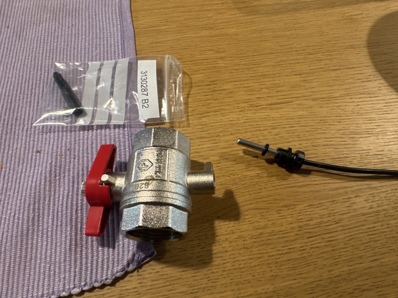

Ik heb de Kamstrup van Zahleronlineshop. Deze is zelf 3/4" vlakdichtend of voor de grotere doorlaat 1"
Ik heb 'slechts' een DN15, maar die is dus al bedoeld voor nominaal 1.500 l/u en max 3000 l/u... Dus maak je vooral niet teveel zorgen met een DN20...
De medewerker daar heeft met klem aangeraden om https://zaehleronlineshop...ausatz-fuer-Waermezaehler te gebruiken. De dompelkraan heb je sowieso nodig, daar gaat de aanvoer voeler in. De Kamstrup zelf gaat in retour. Dit is wel afhankelijk van de instellingen vanaf de winkel/Kampstrup, maar lijkt de gebruikelijke.
De inbouwset is 2 kranen met wartels (alleen de wartel zijde vlakdichtend) en een dompelkraan voor de aanvoersensor (niet vlakdichtend): De ijking verloopt commercieel gezien, dus de meter zelf is vervangingswaar... Met de kranen gaat dat makkelijk. (Vandaar dat de batterijen niet als probleem gezien worden).
Je zal draadsokken op de 40mm pex moeten zetten, en die vervolgens verkleinen tot 1" of 3/4" om de kogelkranen er op te kunnen zetten. Dan ben je zeker 8 luxe jumbo koppelingen verder... dus dan maakt een paar 10tjes voor een duale meter ook niet zoveel meer uit :X

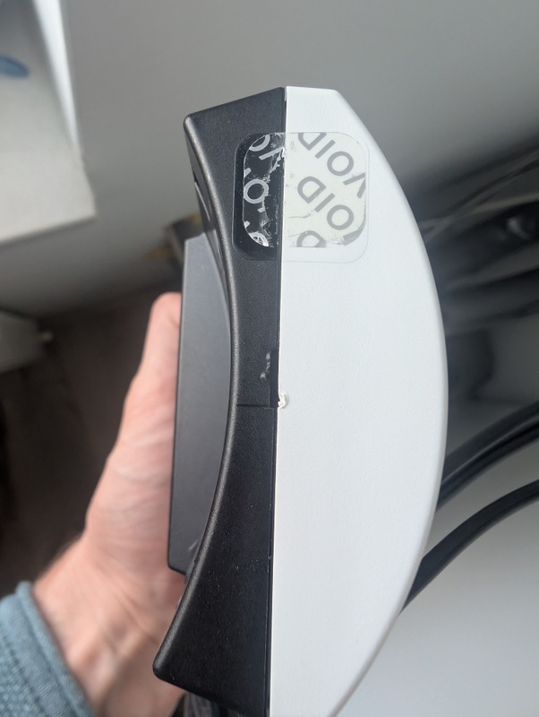

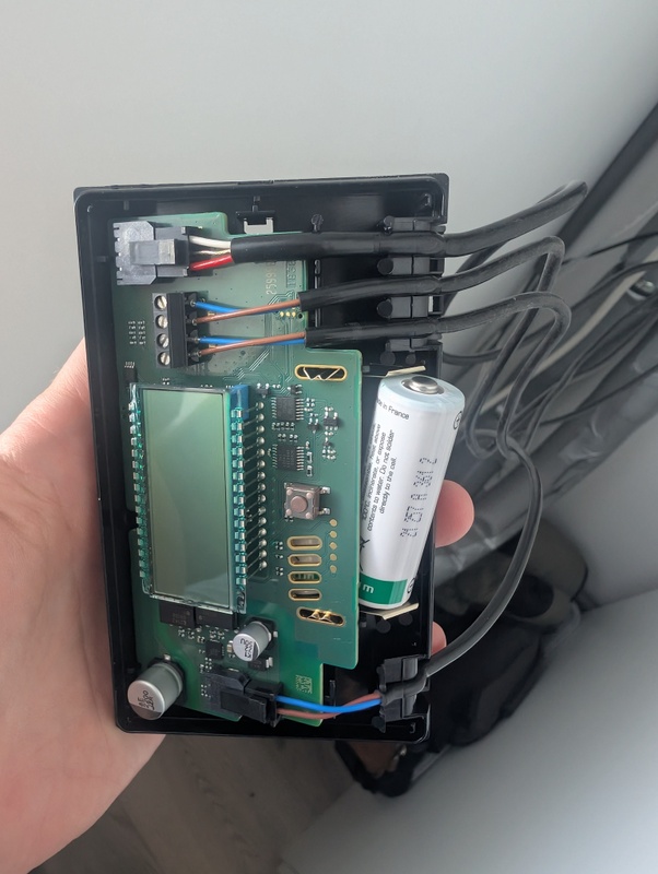

@Ronald Ik heb nog twee van de M302 die ook koelenergie registreren.
En als de batterijen het niet meer doen kan je deze ook vervangen (zegel behuizing verbreken)
bij mijn meters is de ijking na 5 jaar sowieso verlopen.
Ik gebruik op dit moment nog de libmbus implementatie en lees de USB busmaster M-bus adapter (Ali)
via een raspi om de 10 minuten uit (af en toe ook "realtime") - Uitlezen duurt zo'n 2 sec

Vroeger waren idd. dompelhulzen toegestaan, sinds enkele jaren zit de voeler rechtstreeks in het cv-water.
  • Ronald
@dunklefaser de kraan die ik heb heeft de sensor direct in het water, heet het anders dan dompelkraan :-)?
  • dunklefaser
  • Laatst online: 23:17
dunklefaser
Point Of KnowReturn
Ronald schreef op maandag 26 januari 2026 @ 10:45:
Ik heb bij mijn Kamstrup's (1918) nog een instructie gekregen hoe je de sensoren in bestaande dompelhulzen kan krijgen. Historisch plaatje beschikbaar. - Toen zat er ook een waarschuwing bij dat dit voor commerciële doeleinden eigenlijk niet meer toegestaan was. Op Duits alleen nog "direkttauchende sensoren".
Bij mij dus ook.

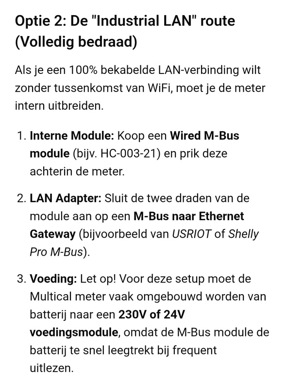

Voor de M-Bus-wired versies, welke adapter(s) naar wired LAN/Ethernet zijn aan te bevelen voor eenvoudige integratie met HA?
  • Marc_Sway
  • Laatst online: 20-10 21:20
Afbeeldingslocatie: https://tweakers.net/i/iFmpDkw-8NXEq7ZhUW9WyOHNWvA=/x800/filters:strip_icc():strip_exif()/f/image/AEXdhK5Su3jXcpcDh1as6FiC.jpg?f=fotoalbum_large
AI zegt dit, klopt dat?
  • Ronald
@Marc_Sway
https://a.aliexpress.com/_EwyNvOy
De master module.
Gewoon ingeprikt op usb van de pi met HAOS
  • Marc_Sway
Yep. dat is de meest simpele en (waarschijnlijk) goedkoopste optie.

Ik geloof dat veel Kamstrup's battery powered zijn. Nu er en kabel aan gaat naar een M-Bus adapter, moet de Kamstrup dan ook niet aan een power adapter?
  • Ronald
De Kamstrup is in de regel batterij gevoed. Die zou bij uitlezen elke minuut jaren mee moeten gaan.
Vervangen lijkt een Tamper alarm te triggeren. Maar dat is voor ons niet erg.
@AUijtdehaag heeft dat gedaan met zijn 302.
  • RichieB
  • Laatst online: 22:43
@Marc_Sway Er zijn van de Kamstrup 303 twee verschillende versies met batterijen. Bij de duurdere staat "16Y" dus ik denk dat de goedkopere dan maximaal "8Y" is.. verder wat @Ronald hierboven zegt.
Het prijsverschil met een 230V gevoede Kamstrup is aanzienlijk.

zitten er bij deze units nou ook een retour thermometer? Ik zie dat tweede stuk buis daarvoor niet in de omschrijving, maar misschien is mijn Duits niet goed genoeg.
  • Ronald
Dompelkraan voor de aanvoersensor en aansluitkranen voor de meter unit zelf zijn niet inclusief. Zie mijn eerdere link.
Deze winkel configureert de Kamstrup voor montage in retour
De aansluit kranen worden door de winkel geadviseerd. En ik ben het met ze eens… de meter is beperkt houdbaar (mid-keuring, danwel domweg de batterij)
Het laat het toe de meter eenvoudig te demonteren en systeem terug in bedrijf te stellen met de pasbuis

Ben deze week bezig met de installatie van de kamstrups maar kan nergens een handleiding of video vinden hoe ik die 2e sensor in het aftap punt plaats. Het lijkt mij dat de sensor alleen een rubber ringetje heeft voor de afsluiting. Klopt dat?
Afbeeldingslocatie: https://tweakers.net/i/JVYfNYOpCYqYJs50X-4g3BGBN3g=/800x/filters:strip_icc():strip_exif()/f/image/fp59v924Zi3GtyUB4I5W4Xv5.jpg?f=fotoalbum_large
  • dunklefaser
dunklefaser
Point Of KnowReturn
@Beer070 Bij mijn "Kamstrup kogelkraan met sensoropname" zag het niet anders uit.
(Het is geen aftapkraan - bij gesloten kraan kan je de sensor problemloos plaatsen/vervangen)
  • Beer070
  • Registratie: Augustus 2021
  • Laatst online: 17:56
dunklefaser schreef op vrijdag 24 juli 2026 @ 08:54:
Dank! Dan zit ik hopelijk op het juiste pad.
Nu nog even kijken hoe ik het er netjes tussen krijg. Ene paar is MLB32, andere paar is 28mm staal.

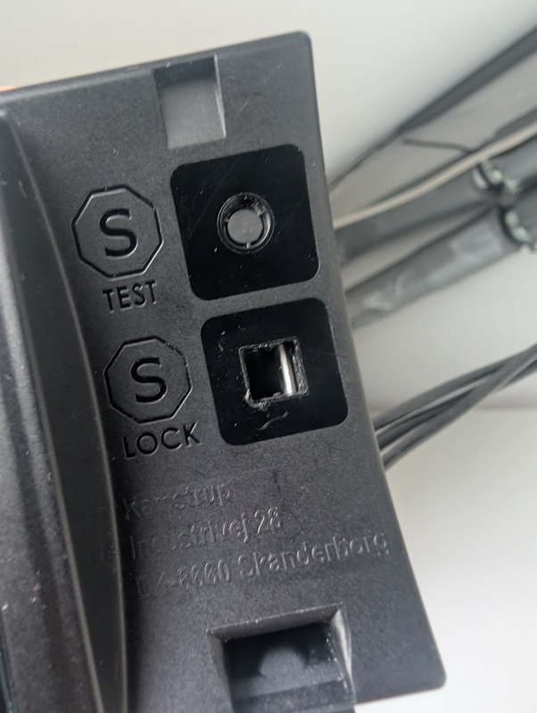

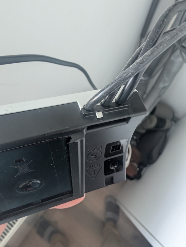

  • markklok
  • Laatst online: 21:42
markklok
< Tijdelijk buiten gebruik >
Vandaag was het weer zover, tijd om de warmtepomp aan te zetten om het vloertje weer warm te krijgen. Na het aanzwengelen viel het mij op dat ik geen kamstrup gegevens meer binnenkreeg (had hier sinds begin van het jaar niet meer naar gekeken).
En jawel.. Battery = leeg
Afbeeldingslocatie: https://tweakers.net/i/fXORfn0C0RdaWQczLaMep3lXGiM=/x800/filters:strip_icc():strip_exif()/f/image/bMMuX6KlkTdgzJeCf6mq9WKf.jpg?f=fotoalbum_large
even gegoogled of iemand al een keer de batterij(en) had vervangen en hoe je dat ding open moet maken.
Hier wat foto's
klipjes doorprikken. Hier moet je vervolgens het klipje naar buiten duwen (bijv met een schroevendraaien)
Afbeeldingslocatie: https://tweakers.net/i/qxooQy7pFLT3MJY7MPsSnxtkgFs=/x800/filters:strip_icc():strip_exif()/f/image/fGp1Fb6p1CuBreX5XyhghOCt.jpg?f=fotoalbum_large
Tegelijkertijd vanuit de buitenkant (in het midden) met een platte schroevendraaier een draaiende beweging maken
Afbeeldingslocatie: https://tweakers.net/i/3t9-SaT_c-k4FYGGP1vHj2Fn5xI=/x800/filters:strip_icc():strip_exif()/f/image/RyjGinKAAuFu6jFyfKmubbbN.jpg?f=fotoalbum_large
Nadat je beide kanten gedaan hebt vanuit de kabel ook nog 2 lipjes naar binnen duwen
Afbeeldingslocatie: https://tweakers.net/i/RWvPvysNQpyEhwXC17JAwTicH2I=/x800/filters:strip_icc():strip_exif()/f/image/SIcWteNVQNGaBskN7iDJT1uZ.jpg?f=fotoalbum_large
En voila.. Klaar om de batterij te vervangen
Saft LS14500 / AA batterij (3.6V, 2600 mAh, Li-SOCl2)
Afbeeldingslocatie: https://tweakers.net/i/dArPQ7i4uIiNGRaNaWg6SyLv4oY=/x800/filters:strip_icc():strip_exif()/f/image/QrPXQZxClvZJzkRwWd1niykm.jpg?f=fotoalbum_large
Wordt vervolgd :)

- Gekocht en in werking getreden december 2022
- Lees hem bedraad (MBUS) uit met nodered
- Zoals ik nu zie 1x per minuut en dan altijd. Had hem eigenlijk vanaf de lente uit moeten zetten.
Dat de batterij 3 a 4 jaar mee gaat voor 5 euro. Dikke prima :) openmaken duurde max 5 min
