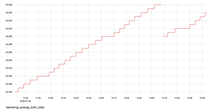

Ik lees mijn Kamstrup MultiCal 303 (303-WA02DB-71920) uit via USB-wired libmbus op een RPi. Dat gaat eigenlijk heel goed, maar af en toe (2x per maand ofzo) crasht er iets in de Kamstrup en geeft de mbus een paar minuten geen antwoord. Daar kan ik goed mee leven, maar nu zie ik dat de Kamstrup op die momenten ook ongeveer een uur aan data kwijt is:
Afbeeldingslocatie: https://tweakers.net/i/kWS38QUSjRNaUVSb2WOfZ_Mstgs=/800x/filters:strip_exif()/f/image/mxPSLBrm9mp1kaESMrA4mRPi.png?f=fotoalbum_large
In dit voorbeeld springt de waarde voor de totale energieproductie terug van 32248 kWh naar 32240 kWh. Dat vind ik wel kwalijk: daardoor krijg ik toch een vertekend beeld van de opbrengst van mijn warmtepomp. :|
Heeft iemand anders ook zoiets gezien in hun data?

Ik herken dit niet. Ik heb ook wel eens wat problemen met 't uitlezen van de Kamstrup waardoor ook mijn eigen logica om warmte te splitsen naar Heat en DHW en ook Cool/Defrost te registreren niet goed gaan maar de Heat Energy van de Kamstrup heb ik in dat soort periode's gewoon zien doorlopen.
