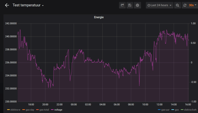

  • Batilan
  • Laatst online: 00:48
ArjoK schreef op maandag 26 april 2021 @ 14:33:
Dat vindt je netbeheerder niet leuk. Hier zijn/haar regels voor de keuze van de juiste fase:
Richtlijnen 3-fase kleinverbruiksaansluiting
De zonnepanelen verdeelt u bij voorkeur gelijkmatig over de 3 fasen in de meterkast door gebruik te maken van een 3-fasen inverter.
Dat is inderdaad een richtlijn (ik meen bij Liander?), en zoals genoemd "bij voorkeur". Ik weet niet of alle netbeheerders deze richtlijn hanteren. Beste is natuurlijk bij 3 fasen aansluiting ook voor een 3 fasen omvormer te gaan. Maar als je toch voor een 1 fase omvormer gaat is het wellicht handig om een tijdje de volages per fase uit te lezen via de p1 poort van je slimme meter, je kunt dan mooi zien hoe het spanningsverloop per fase is (met name kritisch bekijken op mooie zonnige dagen).
Is uiteindelijk ook het beste voor het net en de netbeheerder :)
Als voorbeeldje het verloop van de spanning op mijn 1-fase aansluiting over de afgelopen 24 uur.
(en ik heb zelf dus nog geen PV :+ )
Afbeeldingslocatie: https://tweakers.net/i/KkMMuKc6mUS7pXigdN0lrojsZE0=/800x/filters:strip_exif()/f/image/pNBZKZFWFWVlYcn123TXpwgR.png?f=fotoalbum_large
[ Voor 25% gewijzigd door Batilan op 26-04-2021 16:15 ]

DeadLock schreef op maandag 26 april 2021 @ 15:01:
Vandaag was er een technieker van Fluvius hier over de vloer om mijn hoge netspanning vast te stellen. Met mijn digitale meter blijft het een tikkeltje kafkaiaans dat er daarvoor iemand fysiek moet langskomen, al heeft de persoonlijke interactie wel zijn voordelen.
Volgens deze technieker was mijn 3G2.5 oorzaak van teveel spanningsval (2x APS QS1 op zo'n kabel, afstand meter of 12). Het lijkt me krap kunnen en ik betwijfel of de upgrade naar een dikkere kabel zich ooit zal terugverdienen.
Verder kwam het er op neer, naar verwachting, dat er eigenlijk niet veel aan gedaan kon worden (immers geen probleem als mijn automaat van PV uit staat 8)). Ook is 258V meten nog binnen "de normen en toleranties, zolang dat max 10 minuten is".
Toch weer een notitie in het dossier en hopelijk daardoor in de stapel omhoog geschoven naar eerdere netverzwaring (afgelopen 2 weken was laagste netspanning ook maar 213V, het net zit echt aan zijn limieten).
Allemachtig! Als er zoveel spanningsverschil is (213 - 258V), is het elektriciteitnet inderdaad wel erg zwak. In Nederland is de grens +/- 10% dus boven 253V hoort een omvormer in Nederland af te schakelen. Helaas is mijn omvormer wat kritischer en schakelt al bij 251V af. En dan niet pas na 2 seconden zoals vereist in de Netcode maar gelijk. Helaas heeft de netbeheerder een aanpassing gedaan aan de transformator waar ik achter zit, want de netspanning is sinds februari dit jaar ineens een flinke stap hoger, waardoor mijn omvormer nu om de haverklap afschakelt. Onderstaand een grafiek van de gemiddelde netspanning zoals gemeten door mijn omvormer. Afbeeldingslocatie: https://tweakers.net/i/Kkj54kJl_O_KDkTPjc84JShqypk=/800x/filters:strip_exif()/f/image/j5i6hYLz8jMwm5Uxu4LBq5Ln.png?f=fotoalbum_large
Twee stuks APS van 1000VA moet normaal gesproken trouwens zonder problemen op een 3x2,5 kabel aangesloten kunnen worden. Pas als je boven de 3000VA gaat, zou ik een slag dikker kiezen.

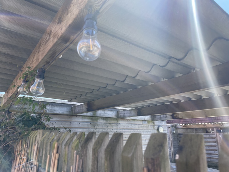

Even een vraagje, wij gaan onze zonnepanelen aan het EPDM dak vast maken, alles in overleg met de dakdekker.
Dus bovenop het dak onder lichte hoek, komen op het EPDM weer balken die dan ook weer worden bedekt met EPDM. In deze balken schroeven we dan weer de beugels om de zonnepanelenrails mee te bevestigen.
Nu was het idee om daar geschaafd 2 bij 4 balk voor te nemen (netto kopmaat 44x94mm), en deze dan schuin te zagen vanwege de EPDM.
Maar hierdoor blijft er een trapezium over met bovenop iets meer dan 30mm, onder nog de 94mm plat op het dak.
Is denk ik wel okee toch met 30mm bovenop? Biedt voldoende vlees op van die stockschroeven of beugels op/in vast te schroeven.
Ampera-e (60kWh) -> (66kWh)
Elektrische camper (80kWh)

!null schreef op maandag 26 april 2021 @ 17:32:
in basis mag en kan je epdm gewoon onder 90 graden verwerken. hoeken afronden is wel een strak plan.
maar misschien wil je het wel zo doen? dat is gewoon met de standaard clixfit montage beugel
https://eu.esdec.com/nl/clickfit-basic-bitumendak/

antonboonstra schreef op maandag 26 april 2021 @ 16:55:
Ik denk niet de netbeheerder, maar de anderen bij je in de buurt hebben zonnepanelen erbij gelegd.
En die helpen mee de spanning opdrijven. >:)

  • !null
  • Laatst online: 21-10 11:32
twain4me schreef op maandag 26 april 2021 @ 19:44:
https://scontent.fams1-1....3a8c5d740e436&oe=60AD2CA1
Nou ja, bij mij komen de rails in dezelfde richting te liggen als de balken. Deze beugels zitten haaks op de rails en dan heb ik aan 3cm dus niet genoeg. In lengte zou het wel genoeg zijn.
Ik dacht ook nog dat ik wellicht de rails (clickfit of ander systeem) er gewoon recht in kan schroeven, door de rail heen. Dus gat in rails maken, rails plat op balk (met epdm ertussen) en schroef erdoor.

Dapdodo schreef op maandag 26 april 2021 @ 20:00:
Doordat er meer zonnepanelen in de buurt worden gelegd, zal het spanningsverschil (verschil tussen de rode en blauwe lijn in mijn grafiek) groter worden. Dat verschil was begin 2020 ca 7,8V en is inmiddels iets opgelopen tot 8,4V.
De stap die beide lijnen omhoog hebben gemaakt in februari 2021 (een stap van 8 volt!) komt echter volledig door de netbeheerder. Want ook de blauwe lijn maakt die stap omhoog en dat is op het moment dat er nauwelijks zon is, dus ook geen spanningsopdrijving door zonnepanelen.

Ik wil eigenlijk nog graag 4 paneeltjes op mijn carport leggen dmv clickfit basic rail op een golfplaten dak. Ik twijfel alleen erg of ik (80kg) op het dak kan klimmen. Wat denken jullie?

twain4me
BasvanS schreef op dinsdag 27 april 2021 @ 21:09:
Handige site, maar denk dat ik meer kan besparen als ik een shop heb waar de Oost/West Portrait goedkoop is.. |:( Wat een geld!
is een beton voet geen optie? eventueel zelf te maken.

wouter.N schreef op dinsdag 27 april 2021 @ 21:28:
Hoe oud is dat? Asbest zou ik nooit in schroeven of op gaan staan.
En hoe ouder hoe brozer.
Als dit er net ligt zou ik het wel durven, maar na 30 jaar niet echt.
  • wouter.N

Dapdodo schreef op dinsdag 27 april 2021 @ 21:34:
En hoe ouder hoe broser.
11 jaar, is sowieso geen asbest.

wouter.N schreef op dinsdag 27 april 2021 @ 21:34:
Druk verdelen met een plank lukt dat wel. Soort snowboots met groot oppervlak onder je schoenen.
Wat soms werkt is wat platen of balken leggen bovenop het dak waar je overheen kan lopen. Dat verdeeld het gewicht een beetje en dan gaat het misschien goed. En dan nog steeds lopen op de plekken waar de balk er direct onder ligt. Zonder dat zou ik het ook niet aandurven op dat dak denk ik...
