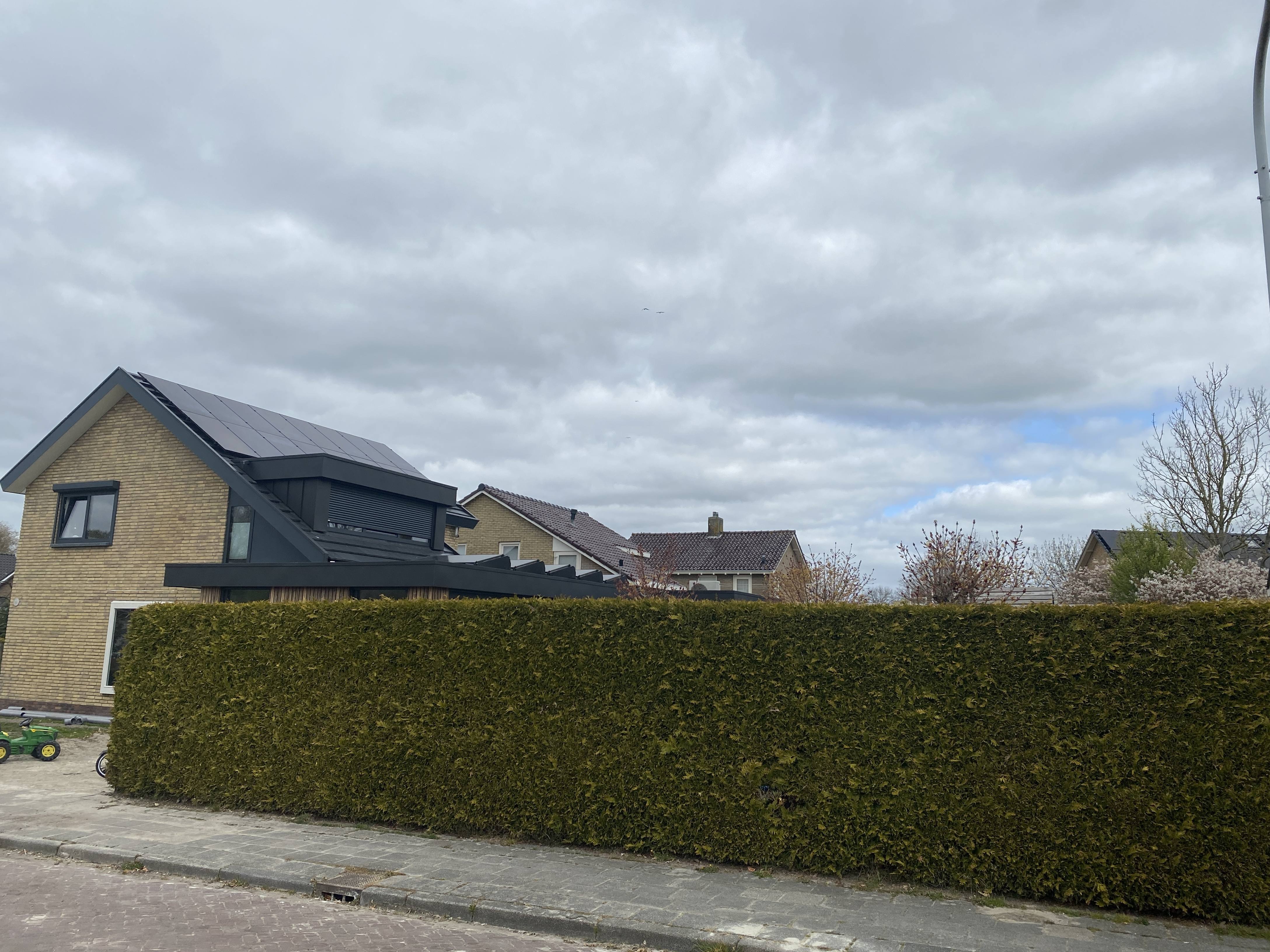

Iemand ervaring met zonnepanelen op dakkapel. Krijg steeds verschillend advies van de verschillende aanbieders.
Heb ook eigen topic.

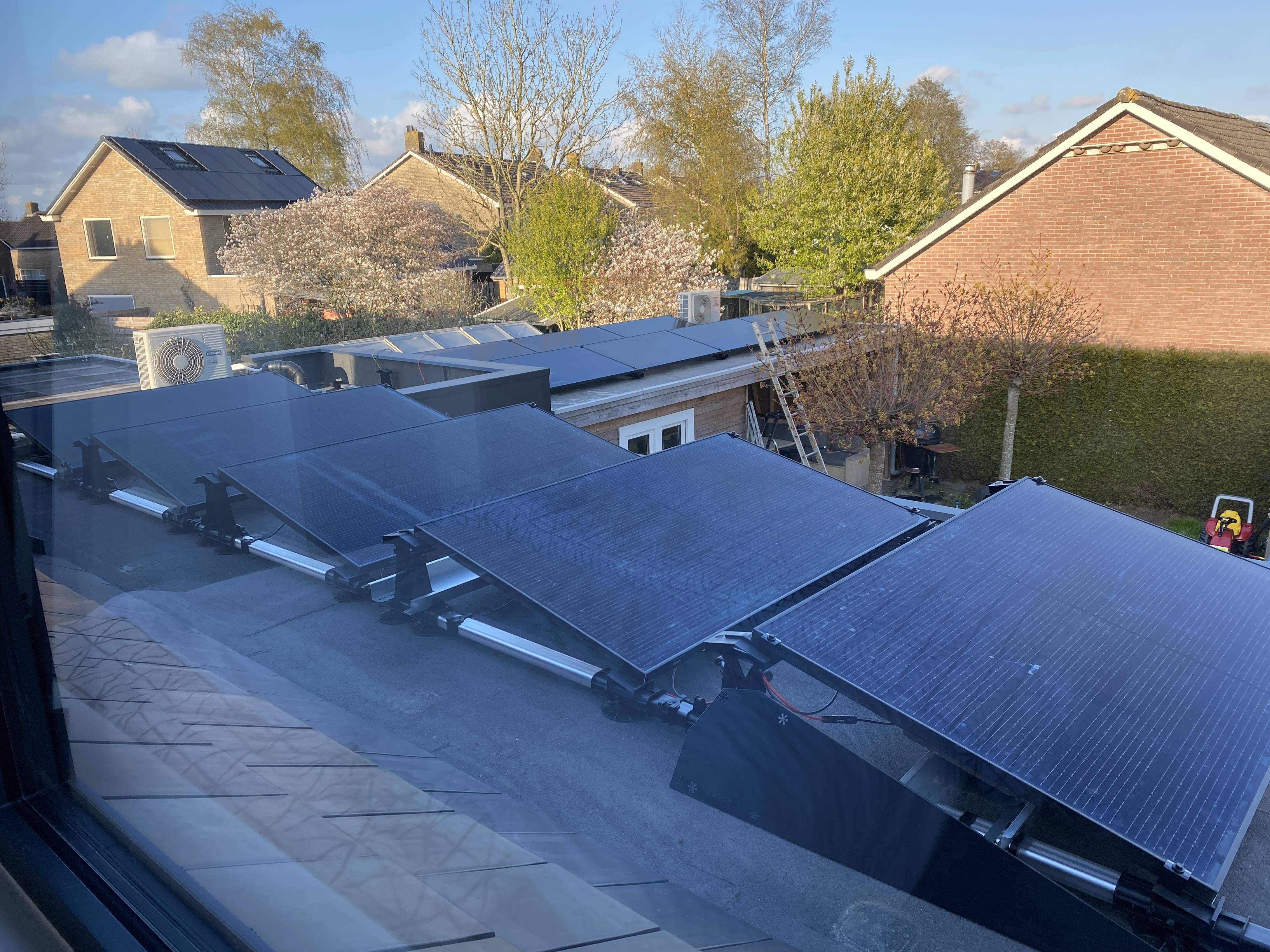

Ik ben bezig met ontwerp voor mijn PV installatie, Het is wel wat specifiek, dus misschien moet dit al in eigen topic... Technische details, legplan, omgaan/opties vanwege non-uniforme ligging van panelen komt later sowieso in een apart daarvoor bedoeld topic, voor nu gewoon wat aannamen.
1 plat dak, maximaal rond de 3kWp DC. 1 plat schuurdak, 3.6kWp DC, misschien meer.
Volgens SolarEdge designer met amper aftoppen door 2.2kw + 3kw omvormers, of 5kw omvormer(s) te duwen.
Het hele setje zou met micro-omvormers richting de 6kW kunnen pieken.
Ik zoek in eerste instantie antwoorden over hoe dit het beste aan te sluiten is richting meterkast, want ik heb het vermoeden dat wat er nu aanwezig is niet zonder aanpassingen gaat voldoen.
De huidige huisaansluiting is volgens Liander nog de 1x25 uit 1974. Meterkast moet al eens aangepakt zijn, want maakt wel gebruik van installatieautomaten. ingericht voor 1 fase, hoofdschakelaar, 2x aardlek, 8x 16A lichtgroep en een inmiddels ongebruikte bel trafo. Niet veel ruimte over in de groepenkast.
Er stond 10 uur vanochtend (volle zon) 240v op een stopcontact in de meterkast... en een uur later 243v, en nog een half uur later 244v... (dat klinkt niet helemaal tof met oog op bovenstaande discussie)
Groepenkast zal dus aangepast / uitgebreid / vervangen moeten worden. En wellicht is het handig om de toekomstige optie van elektrisch koken en warmtepomp in gedachte houden.
Is überhaupt nadenken over op 1 fase blijven verstandig? (Liander update kosteloos naar 1x35)
Terugleveren via 1x25A in geval van 1 zware omvormer?
Of 2 omvormers (of sets micro's) elk via eigen 16A groep?
In geval van ombouw naar 3 fase:
2x 1 fase omvormers elk terugleverend via eigen fase?
1x 3 fase omvormer?
Micro's in 3 sets elk naar eigen fase - zal niet uniform worden?
Veiligheid voor geld. Risico van afschakelen door te hoge spanning is natuurlijk niet gewenst, dat is net het moment dat de zon het hardste schijnt... Liefst zo dicht mogelijk richting huidige NEN1010... Vermoed dat het huidige niet helemaal up-to-date is

Ik kan niet voor jou spreken, maar wat ik heb gedaan is:
Vervangen meterkast en aansluiting naar 3 fase, ivm electrisch gaan koken en voorbereiden op PV.
PV is aangesloten met micro's (vanwege verschillende redenen), en zitten op 2 fasen.
3e fase op het dak is bedoeld voor Airco/Warmtepomp binnenkort.
Naar mijn idee kun je als je toch bezig gaat het beter in 1 keer goed doen.
En over een paar jaar is rijden op stroom de norm, en dan is het irritant om weer de boel aan te moeten pakken.

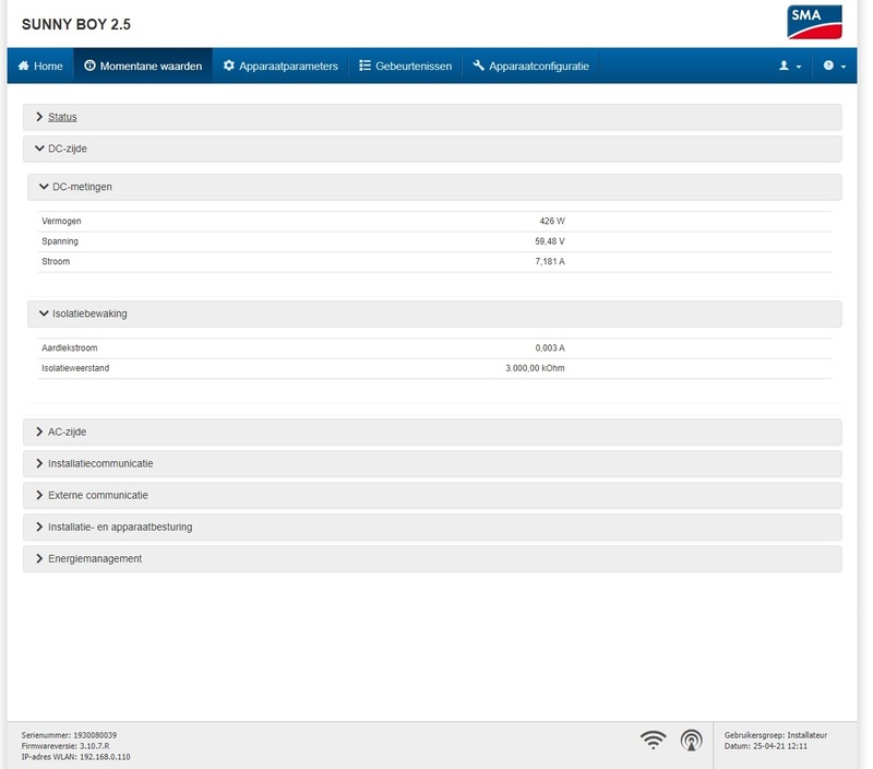

Ik heb 4 Stecagrid 500 omvormers aan elkaar gekoppeld hangen, bij volop zon schakelt er 1 omvormer uit, groene lampje gaat knipperen, en hij probeerde daarna konstant weer op te starten, lukt vaak maar schakelt vervolgens na enkele seconden weer uit.
Ik heb me ingelezen, ik begrijp dat het meest waarschijnlijke is dat de netspanning te hoog is op dat moment ?
Heb netbeheerder gevraagd maar reageerde niet op mijn verzoek, is er een eenvoudige manier om het op te lossen ?

En je bent nog niet op het idee gekomen om een multi meter te pakken en je net spanning te meten?
Knipperend lampje kan ook geen DC spanning zijn of juist te hoge DC
1 PVoutput . Dongen NB
  • migjes
  • Laatst online: 06-10 18:02
migjes
Hans4545 schreef op zaterdag 24 april 2021 @ 16:32:
denk eerder dat er 1 steca kapot is, ben ik bang.
maar eerst checken.
hoe hoog de V(netspanning) nu echt is met een multimeter op een moment dat hij uitvalt.
is die echt te hoog of is die laag genoeg?
daarna, die steca los koppelen uit het systeem, en met een verleng kabel ergens in een stopcontact hangen (liefst zo direct mogenlijk naar de groepen kast).
blijf je dan problemen houden, dan is niet je kabel te dun. (wat weer een sub probleem van een te hoge netspanning kan zijn.)
dan is die toch echt kapot (repareren is vaak wel mogenlijk).

  • Appie Heijn
  • Laatst online: 00:54
Appie Heijn schreef op zaterdag 3 april 2021 @ 14:51:
Ik zit even met een dilemma, ik heb hier 12x330WP als "bonuspanelen" er liggen al 2x 16x330WP op oost en west. Deze 12 komen op de platte daken.
Ik zit even met de rijafstanden in de calculator
Standaard is 1700mm afstand
Mogelijk is ook om 1320 of 1500 te hanteren.
Nou kom ik met de 1320 rijafstand perfect uit op 1 dak, ik kan er dan 6 kwijt(?), 6 rijen van 1 paneel zeg maar, dus allemaal achter elkaar, op zuid.
5 panelen x 1320 en de laatste 1194mm, dan kom ik op totaal 7794mm, dat zou perfect passen maar klopt dit? Gek genoeg kom ik nooit een rijafstand tegen met 1320 na wat googlen, is daar een reden voor?
Indien bovenstaande kan/klopt dan kan ik op beide platte daken in totaal de 12 panelen kwijt, kan iemand dat bevestigen?
Uiteindelijk toch voor flatfix fusion gegaan. Alle 12 op zuid (5+7) de meest nette oplossing qua zicht. Noord Zuid dakje opstelling heb ik ook nog even over getwijfeld echter was het opbrengst verschil behoorlijk nadeling t.o.v. zuid. En dan houdt sunnydesign nog niet eens rekening met de schaduwvorming van de Mitsubishi buitenunit op 1 noord paneel, en de panelen zouden strak tegen de voorkant komen te liggen wat toch minder mooi is.
Dank voor al het meedenken en adviezen, zodra ik klaar ben met de afwerking zal ik ook daar nog een paar plaatjes van posten.
Uiteindelijk zit de totale installatie op:
Omvormer: SMA Tripower 10.0
Panelen: 44x Trina Solar TSM-330WP (14.520WP)
2 stringen van 16 panelen , oost west op beide scheve daken, als polystring op MPP1
1 string van 12 panelen zuid op plat dak (flatfix fusion) op MPP2
Verbruik situatie:
Gasloos huis (jaren 60 vrijstaand,150m2, HR+++ RC6 gemiddeld)
Inventum Modul Air WTW + Ventilatie D module (dus zowel WTW functie op CV als verse toevoerlucht)
5,5KW L/W warmtepomp voor zowel verwarming als warm water
2,0KW L/L warmtepomp voor verwarming koeling thuiskantoor
2x L/L warmtepomp voor koeling woning (is voorbereid, units echter nog niet geïnstalleerd)
Kia E-Soul 64kWh EV (11KW laadpaal aan huis)
TVT:
Geschatte opbrengst pj 12.000kWh
Verbruik zal hier ook om en nabij om zitten (lastig inschatten omdat we in de afgelopen 6 maanden, elektrisch zijn gaan rijden EN behoorlijk verbouwd (lees uitgebreid/geïsoleerd) hebben.
Totale kosten (ex montage en meterkast verhaal), circa 7500 euro ex btw
12.000kWh x 0,23ct = 2760€
Tvt is < 3 jaar
Pics:
Afbeeldingslocatie: https://tweakers.net/i/tqQeLAFk_5gLEtv0OmGtos8tLgM=/full-fit-in/4920x3264/filters:max_bytes(3145728):no_upscale():strip_icc():fill(white):strip_exif()/f/image/NN0FsYpmMEIf5Z6mL3LubkqZ.jpg?f=user_large (nog onder constructie maar werkt al wel)
Afbeeldingslocatie: https://tweakers.net/i/IG75qognaAOzoPP0liR6kQj8dXs=/full-fit-in/4920x3264/filters:max_bytes(3145728):no_upscale():strip_icc():fill(white):strip_exif()/f/image/IacyGZMmYIK4IuaV6MerD2As.jpg?f=user_large
Afbeeldingslocatie: https://tweakers.net/i/amMZZ2dY_XAg0jYRzh4EBGzhmqc=/full-fit-in/4920x3264/filters:max_bytes(3145728):no_upscale():strip_icc():fill(white):strip_exif()/f/image/v73lJ5ZNgQqhd1XcPNO0QRai.jpg?f=user_large
Omdat we het eerste paneel vanaf de straat gezien(van platdakopstelling) naar het tuinhuis hebben verplaatst zijn ze vanaf de dichtstbijzijnde stoep niet meer te zien.

In het kader van experimenteren:
1x sunpower x22-360 op een SMA 2.5
Heb wel de startspanning van 65 V moeten verlagen naar 50 V, anders start hij niet op.
Dat kan alleen als hij werkt op zonnestroom, dus even 2 panelen aangesloten daarvoor.
Afbeeldingslocatie: https://tweakers.net/i/u3kFoSO9AaYphkRdtbBXeDw3TlU=/800x/filters:strip_icc():strip_exif()/f/image/f6IpHI8bmZ67PXp3PoWPOcGL.jpg?f=fotoalbum_large
De steca 500 was te beperkt met maar 5 Amp
Daar kwam niet meer dan 320 watjes uit. ;) >:)
