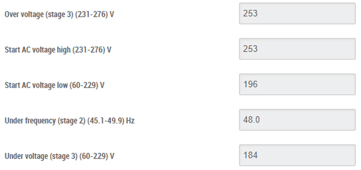

EWK schreef op zondag 18 april 2021 @ 18:57:
Ik denk dat ik dat hier kan zien?
Is dit een prijsvraag of kwis, bedoel, de gelukkige die raad wat jij ( en hoe en wie de instal heeft gedaan )
op je dak hebt liggen, gaat die dan ook nog door voor de rollade?

PClop schreef op zondag 18 april 2021 @ 22:49:
Sorry, ik heb geen idee waar ik dat vinden kan. Ik de rechter kolommen staan de volts, is dat spanning?

EWK schreef op zondag 18 april 2021 @ 22:50:
Zou je dat niet eerst even voor kunnen leggen aan de installateur, CoolBlue gok ik
er is jou dacht ik al eerder op gewezen dat een 3f omvormer niet zo geschikt is voor 2x10 panelen oost/west?
Gokje.
Met volts wordt vaak wel de spanning bedoeld ja. Blijft wel spannend zo hoor! >:)
Wat meer info over je systeem zou wel handig zijn, hoeveel Watt piek aan panelen heb je totaal, en wat meer gegevens over je systeem zoals dakhoek / orientatie en dergelijke.

PClop schreef op zondag 18 april 2021 @ 22:59:
Gokje.
Geen coolblue, gewoon een regionale speler. Ik heb idd contact met ze opgenomen.
En over de geschikheid:
@AUijtdehaag Heeft gezegd:
Maar 1-fase omvormer dat kan ook op een 3-fase. aansluiting.
Echter vind ik het mooier om bijvoorbeeld 5000 watt terug te leveren over 3-fase.
Maar het hoeft niet. (slimme meter saldeert over de fases al)
En @onetime zei:
Dak vol, kan makkelijk op een 4kVA enkel fase omvormer met soms klein beetje aftopping. (450 helling)
En enkel fase t/m 1x 40A is net zo duur als 3x 25A. Dus wat ben je van plan?
Ik heb nergens gelezen dat het niet geschikt zou zijn?
Gerco-M schreef op zondag 18 april 2021 @ 23:19:
Sorry, ik heb geen idee. Weer wat geleerd :9.
Dit is de setup:
9x320 Qcell black oost
9x 320 qcell black west
SMA tripower 5.0
Dakhoek is een kleine 40 graden

  • WackoH
  • Laatst online: 19-11 14:28
Niet helemaal toevallig keek ik vandaag naar het gridprofiel van de APS QS1's (buren een paar huizen verderop hebben sinds afgelopen donderdag panelen, spanning gecheckt, maximum per dag is sindsdien ~3V hoger, al paar keer 250V aangetikt terwijl mijn OV vanwege helling nog niet maximum levert). Volgens de rekenregel op basis van huisnummer zouden ze op de 3de fase moeten zitten, net als ik ;) ).
Het viel me op in het grid profiel dat de 'Over voltage' en 'Start AC voltage high' gelijk zijn:
Afbeeldingslocatie: https://tweakers.net/i/96a9fg5zC92npJUJ-7JzFNZcaAo=/full-fit-in/4000x4000/filters:no_upscale():fill(white):strip_exif()/f/image/FuxoijmO3SmpybulHiC61Mf1.png?f=user_largeAfbeeldingslocatie: https://tweakers.net/i/75P0XbabDMdVRxOx3rgZxW8dXPk=/full-fit-in/4000x4000/filters:no_upscale():fill(white):strip_exif()/f/image/DsPjsYMDsrPTcRDrNGcoSgyn.png?f=user_large
Dus als de 253 V wordt aangetikt, gaat de omvormer direct uit.
Als de omvormer uit gaat, zal de de spanning een beetje zakken (2~4 V heb ik gemeten).
Als ik het goed begrijp, zal de omvormer weer aan gaat als de spanning tussen de 196 en 253V komt.
Tja, dan gaat 'ie dus meteen weer aan, en kort daarna weer uit...
Ik zou eerder bv. 248 V als max AC startspanning verwachten. Of begrijp ik het verkeerd?

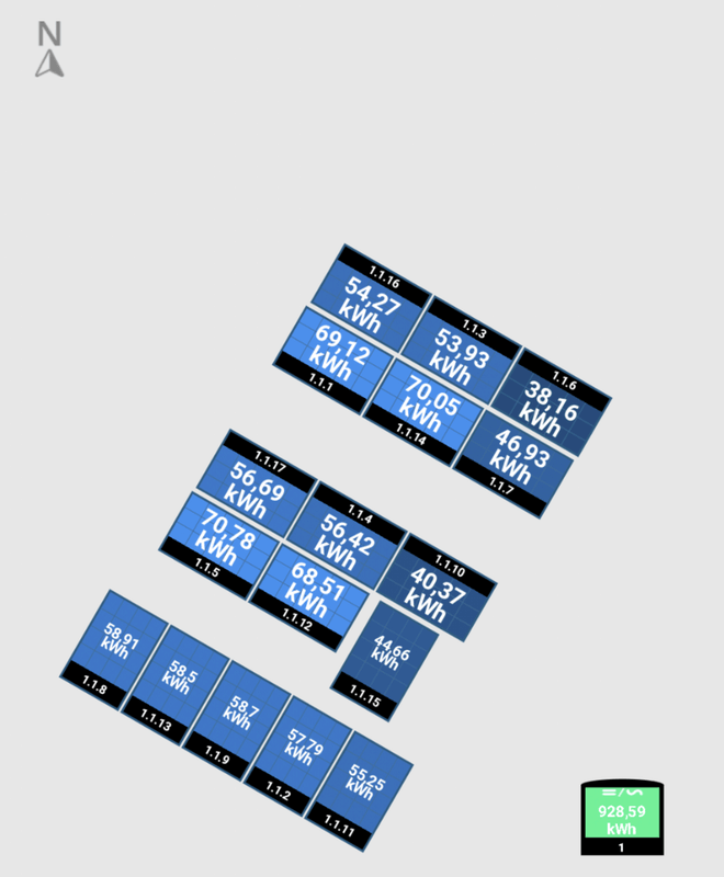

  • thecompany
  • Laatst online: 19-11 18:31
Omdat ik niet tevreden ben met de opbrengst van mijn panelen aan de kant van de rand van het dak, wil ik m'n panelen iets (15cm) ophogen.
Dit is de huidige situatie:
Afbeeldingslocatie: https://tweakers.net/i/R-axE7BNf9TS5F18jGFYUa-4SPw=/800x/filters:strip_icc():strip_exif()/f/image/uRsX3SipOY26D8gJU6dA2TEi.jpg?f=fotoalbum_large
Dit de opbrengst:
Afbeeldingslocatie: https://tweakers.net/i/Dhthralp1TVTg0PEA6ButTR6JZk=/x800/filters:strip_exif()/f/image/MjDsf3CquTrQzFkW1goDGxUA.png?f=fotoalbum_large
Zoals te zien presteren de 4 panelen boven aan de rechterkant ondermaats vanwege de schaduw van de rand van 40cm.
Wat kan ik het beste gebruiken om alles op te hogen? Simpelweg tegels of zijn er betere alternatieven (die mij niet m'n rug kosten) zoals voetjes die ik aan de paneelhouders kan klikken?
[ Voor 32% gewijzigd door thecompany op 20-04-2021 17:09 ]

thecompany schreef op dinsdag 20 april 2021 @ 17:07:
Dit de opbrengst:

Gynnad schreef op dinsdag 20 april 2021 @ 20:10:
Vraagje - wij willen akkoord geven op een offerte maar hebben de keuze uit een 1-fase of 3-fase Growatt omvormer, het betreffen de Growatt 4200TL-XE en de Growatt 5000TL3-s.
Het verschil is zo'n 400 euro netto (via andere sites kan dat wellicht goedkoper, maar is niet relevant voor ons), we hebben er contact over gehad en willen nu voor de Growatt 4200TL-XE gaan. De aanbieder raadt dat ook aan, reden dat ze beide aanbieden is dat het een grijsgebied is omdat we een randwaarde hebben, maar de 1-fase heeft het voordeel dat hij eerder aanslaat bij een lager verbruik dan de 3-fase omdat die wat opstarttijd nodig heeft.
Echter heeft de 1-fase het nadeel dat hij de maximale limiet zou kunnen bereiken en dan daar niet overheen gaat. Echter zou dit in de praktijk niet voor moeten komen en is het dus niet echt een nadeel. We krijgen 14x Longi 360WP Full Black, dat is 5040 Wp.
Hoe kijken jullie daar tegenaan?
pfff waneer kappen ze nu eens met die BS een grotere omvormer start niet later op en een kleinere niet eerder als dat wel zo is is je systeem gewoon mank en had je andere keuzes moeten maken. en 1 of 3 fase maakt al helemaal niets uit die 3fase gaat gewoon net zo snel starten zolang je er maar genoeg panelen aan hangt 14panelen in 1 string op 3 fase vs 1 fase en 2 strings.
Een goed systeem ligt met ruim genoeg voltage te wachten op voldoende vermogen. mijn omvormer start op met (veel) minder dan een watt per paneel, stel dat ze gelijk hebben (wat niet zo is) hoeveel extra denken die mensen nog te kunnen pakken met eerder opstarten?
3fase is een veel lagere spannings val naar de meterkast toe en dus vliegt je omvormer er niet zo rap uit als de hele straat pv heeft. Er kan wel een efficientie verschil zitten met de 1 fase vs de 3 fase bij de spanning die de panelen in elke situatie geven. maar dat is echt iets heel anders dan eerder of later opstarten omdat iemand nog wat tijd nodig blijkt te hebben. wat gaat die 3 fase omvormer dan doen? zijn haar nog een keer wassen..
met een 4,2 mis je 0,1% dus dat is idd niet veel ;) (zuid 40 graden)
Afbeeldingslocatie: https://tweakers.net/i/GvCagdj97o-sqms2Cg5zGAHY5lc=/800x/filters:strip_icc():strip_exif()/f/image/3BaZ0i9XjukDjQLrx4SzvzdB.jpg?f=fotoalbum_large
Afbeeldingslocatie: https://tweakers.net/i/mLIhqxIjSs9lc9tZY_mT-cXcbVQ=/800x/filters:strip_icc():strip_exif()/f/image/LaIi2PsoPoVSDriRinmcRcrD.jpg?f=fotoalbum_large

Hoe regelt een 3-fase omvormer die 253v eigenlijk? Gaat zodra op een fase de spanning te hoog is de hele omvormer dood of enkel die fase en leveren de andere nog door?
In dat eerste geval ben je nog meer blootgesteld aan te hoge spanningen zonder de optie om op een andere fase te gaan zitten.

  • Andrehj
Andrehj
fsfikke schreef op dinsdag 20 april 2021 @ 21:34:
Dat speelt in de praktijk niet, daarvoor is de winst van een 3fase omvormer te groot.
Lees dit topic (en zijn voorgangers) maar terug. Alle gevallen van uitschakelen door overspanning waren 1fase omvormers.
