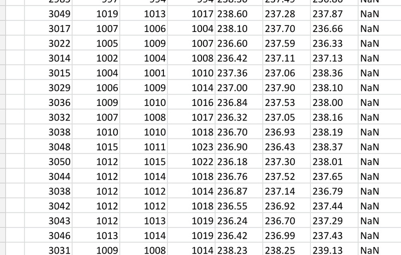

[quote]Xrypta schreef op donderdag 15 april 2021 @ 09:45:
Dat vermoed ik ook, denk wel afhankelijk van een aantal zaken zoals temperatuur omvormer etc. Je ziet ook dat hij direct in de werkmodus 'throttled' schiet, en over een korte periode langzaam zakt in opbrengst.
das het bizarre, het is niet voor korte periode... hier zit inderdaad een 50m 5g6 tussen omvormer en aansluiting.
Afbeeldingslocatie: https://tweakers.net/i/Ob-c7vyFfQ2YUSOC3oMNWrBz2fg=/full-fit-in/4000x4000/filters:no_upscale():fill(white):strip_exif()/f/image/1KiQ7FA4cl4maX2tiAO4VcYa.png?f=user_large
spanning hiervan: Afbeeldingslocatie: https://tweakers.net/i/GTaVB_HgDQ2ggAq0xGXtvfrhFsw=/800x/filters:strip_exif()/f/image/UB9kpWWIypw4kqWrUf5A6aYF.png?f=fotoalbum_large
deze zit op 2m van aansluiting met 5g10.
Afbeeldingslocatie: https://tweakers.net/i/aSQng3G0A77L5OS5f2VaARjWFjc=/800x/filters:strip_exif()/f/image/JPac3ZiXmE8RQug4HGwXfQNo.png?f=fotoalbum_large
spanning hiervan
Afbeeldingslocatie: https://tweakers.net/i/BbW2DX89jM_g_knPUAwmjVFwamY=/800x/filters:strip_exif()/f/image/FxLmvXoH8OiE63hMWz23rBdS.png?f=fotoalbum_large
34,06kwp installatie, full electric

Nock372 schreef op vrijdag 16 april 2021 @ 11:49:
spanning hiervan: [Afbeelding]
spanning hiervan
Ah zo'n zeldzaam Belgisch net met +/- 230 V tussen de fasen. Zou die bij 146 V tussen fase en nul moeten afschakelen?

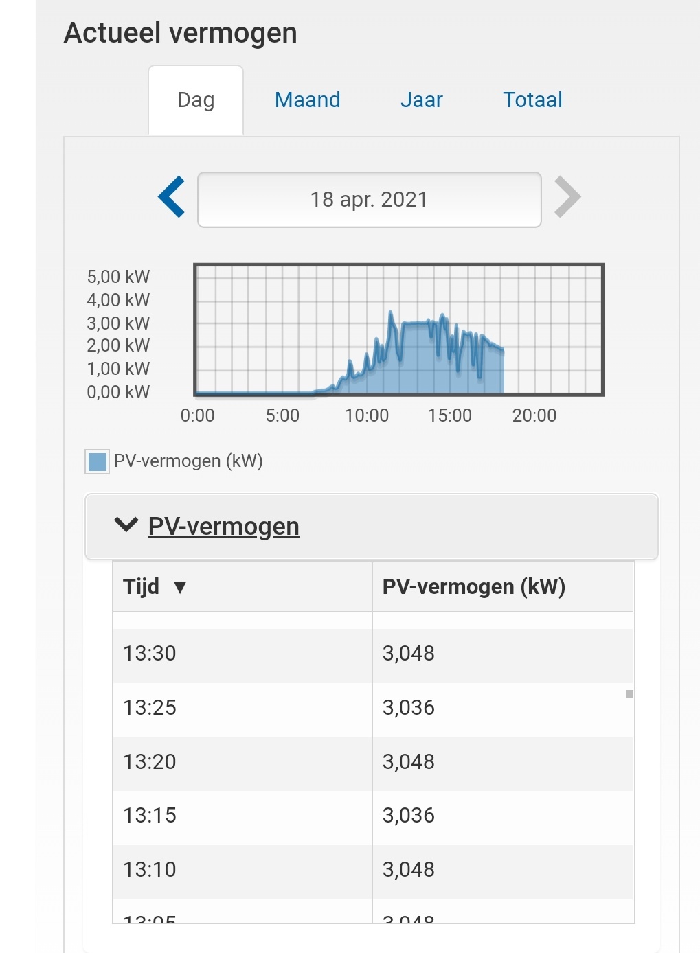

  • EWK
EWK
Een fles dode pixels te koop!
Afbeeldingslocatie: https://tweakers.net/fotoalbum/image/elBbwxfN8refJN2xtGeCAMLP.jpg
Mijn sma tripower 5.0 heeft vandaag een tijdje afgetopt bij +-3 kW.
In de logs kan ik niets vinden. Hoe kan ik dit troubleshooten?
Hoi!
  • twain4me
  • Laatst online: 08:10
twain4me
EWK schreef op zondag 18 april 2021 @ 18:22:
hoe was de spanning?

Yep monitoring is een ramp. 8)7
Heb je site geprobeerd? die is vaak beter bereikbaar, maar ook daar loopt de data soms achter.
Dat is bij een duur merk als SMA ook zo. Monitoring via hun portal loopt vaak uren tot soms halve dagen achter.
Direct op de omvormer inloggen werkt wel altijd goed. Maar dan moet je wel thuis zijn, of een VPN verbinding met je thuisnetwerk kunnen maken. (Port forwarding in je router kan ook, maar is niet zo verstandig)

Ik haal de data er tegenwoordig ook uit via modbus over TCP-IP, en dat gaat ook goed. Als ik weer eens tijd heb moet ik maar eens uitzoeken hoe dat in iets als Node-red kan, maar voorlopig moet ik het even met Domoticz doen.
  • AUijtdehaag
AUijtdehaag
@Andrehj
Simpel hoor.
[{"id":"57fcb6d5.07f898","type":"tab","label":"SMA Webconnect","disabled":false,"info":""},{"id":"53e99e40.861ac","type":"debug","z":"57fcb6d5.07f898","name":"Debug","active":true,"tosidebar":true,"console":false,"tostatus":false,"complete":"payload","targetType":"msg","statusVal":"","statusType":"auto","x":830,"y":60,"wires":[]},{"id":"8297077b.9f9d08","type":"sma-webconnect","z":"57fcb6d5.07f898","ip_address":"192.168.0.104","right":"istl","use_tls":false,"device_selection":"sb_tripower","x":380,"y":140,"wires":[["aa0be96f.699dc8","85b0ac36.9d364","30557c87.d19514"]]},{"id":"428f321.f53e0cc","type":"inject","z":"57fcb6d5.07f898","name":"","props":[{"p":"payload"},{"p":"topic","vt":"str"}],"repeat":"15","crontab":"","once":true,"onceDelay":"10","topic":"SMA Zuid onder","payload":"{\"sma_config\":{\"id\":\"1\",\"values\":{\"6100_40263F00\":{\"name\":\"ac_power\",\"divider\":1},\"6100_00465700\":{\"name\":\"frequentie\",\"divider\":100},\"6100_40465300\":{\"name\":\"ac_current\",\"divider\":1000},\"6100_00464800\":{\"name\":\"ac_voltage\",\"divider\":100},\"6400_00260100\":{\"name\":\"totaal\",\"divider\":1000},\"6400_00262200\":{\"name\":\"dag_totaal\",\"divider\":1000},\"6380_40251E00\":{\"name\":\"dc_power_mppt1\",\"divider\":1},\"6380_40452100\":{\"name\":\"dc_current_mppt1\",\"divider\":1000},\"6380_40451F00\":{\"name\":\"dc_voltage_mppt1\",\"divider\":100},\"6102_40254E00\":{\"name\":\"aardlekstroom\",\"divider\":1000},\"6102_00254F00\":{\"name\":\"isolatieweerstand\",\"divider\":1000}}}}","payloadType":"json","x":150,"y":140,"wires":[["8297077b.9f9d08"]]},{"id":"7cf64c85.a835c4","type":"debug","z":"57fcb6d5.07f898","name":"Debug","active":false,"tosidebar":true,"console":false,"tostatus":false,"complete":"payload","targetType":"msg","statusVal":"","statusType":"auto","x":550,"y":180,"wires":[]},{"id":"7c9b6cd7.014c24","type":"sma-webconnect","z":"57fcb6d5.07f898","ip_address":"192.168.0.177","right":"istl","use_tls":false,"device_selection":"sb_tripower","x":380,"y":220,"wires":[["7cf64c85.a835c4","1f52d738.843089","aa0be96f.699dc8"]]},{"id":"4ca0769a.4e0d48","type":"inject","z":"57fcb6d5.07f898","name":"","props":[{"p":"payload"},{"p":"topic","vt":"str"}],"repeat":"15","crontab":"","once":true,"onceDelay":"10","topic":"SMA Zuid boven","payload":"{\"sma_config\":{\"id\":\"1\",\"values\":{\"6100_40263F00\":{\"name\":\"ac_power\",\"divider\":1},\"6100_00465700\":{\"name\":\"frequentie\",\"divider\":100},\"6100_40465300\":{\"name\":\"ac_current\",\"divider\":1000},\"6100_00464800\":{\"name\":\"ac_voltage\",\"divider\":100},\"6400_00260100\":{\"name\":\"totaal\",\"divider\":1000},\"6400_00262200\":{\"name\":\"dag_totaal\",\"divider\":1000},\"6380_40251E00\":{\"name\":\"dc_power_mppt1\",\"divider\":1},\"6380_40452100\":{\"name\":\"dc_current_mppt1\",\"divider\":1000},\"6380_40451F00\":{\"name\":\"dc_voltage_mppt1\",\"divider\":100},\"6102_40254E00\":{\"name\":\"aardlekstroom\",\"divider\":1000},\"6102_00254F00\":{\"name\":\"isolatieweerstand\",\"divider\":1000}}}}","payloadType":"json","x":150,"y":220,"wires":[["7c9b6cd7.014c24"]]},{"id":"c54d39eb.272a18","type":"debug","z":"57fcb6d5.07f898","name":"Debug","active":false,"tosidebar":true,"console":false,"tostatus":false,"complete":"payload","targetType":"msg","statusVal":"","statusType":"auto","x":550,"y":260,"wires":[]},{"id":"fd716ce9.3b5d4","type":"sma-webconnect","z":"57fcb6d5.07f898","ip_address":"192.168.0.254","right":"istl","use_tls":false,"device_selection":"sb_tripower","x":380,"y":300,"wires":[["c54d39eb.272a18","306bfdb8.ea8d52","aa0be96f.699dc8"]]},{"id":"496af0e3.64089","type":"inject","z":"57fcb6d5.07f898","name":"","props":[{"p":"payload"},{"p":"topic","vt":"str"}],"repeat":"15","crontab":"","once":true,"onceDelay":"10","topic":"Noord","payload":"{\"sma_config\":{\"id\":\"1\",\"values\":{\"6100_40263F00\":{\"name\":\"ac_power\",\"divider\":1},\"6100_00465700\":{\"name\":\"frequentie\",\"divider\":100},\"6100_40465300\":{\"name\":\"ac_current\",\"divider\":1000},\"6100_00464800\":{\"name\":\"ac_voltage\",\"divider\":100},\"6400_00260100\":{\"name\":\"totaal\",\"divider\":1000},\"6400_00262200\":{\"name\":\"dag_totaal\",\"divider\":1000},\"6380_40251E00\":{\"name\":\"dc_power_mppt1\",\"divider\":1},\"6380_40452100\":{\"name\":\"dc_current_mppt1\",\"divider\":1000},\"6380_40451F00\":{\"name\":\"dc_voltage_mppt1\",\"divider\":100},\"6102_40254E00\":{\"name\":\"aardlekstroom\",\"divider\":1000},\"6102_00254F00\":{\"name\":\"isolatieweerstand\",\"divider\":1000}}}}","payloadType":"json","x":150,"y":300,"wires":[["fd716ce9.3b5d4"]]},{"id":"1f52d738.843089","type":"change","z":"57fcb6d5.07f898","name":"","rules":[{"t":"set","p":"topic","pt":"msg","to":"sma/zuid_boven","tot":"str"}],"action":"","property":"","from":"","to":"","reg":false,"x":770,"y":220,"wires":[["1e31eaa5.eee0a5"]]},{"id":"306bfdb8.ea8d52","type":"change","z":"57fcb6d5.07f898","name":"","rules":[{"t":"set","p":"topic","pt":"msg","to":"sma/noord","tot":"str"}],"action":"","property":"","from":"","to":"","reg":false,"x":770,"y":300,"wires":[["1e31eaa5.eee0a5"]]},{"id":"37adf003.0ad36","type":"mqtt out","z":"57fcb6d5.07f898","name":"","topic":"","qos":"","retain":"","broker":"f935c11c.41462","x":1150,"y":220,"wires":[]},{"id":"eb757a3d.1dea68","type":"mqtt in","z":"57fcb6d5.07f898","name":"","topic":"sma/#","qos":"2","datatype":"json","broker":"f935c11c.41462","x":1060,"y":340,"wires":[["99513cfa.c8587"]]},{"id":"99513cfa.c8587","type":"debug","z":"57fcb6d5.07f898","name":"","active":false,"tosidebar":true,"console":false,"tostatus":false,"complete":"false","statusVal":"","statusType":"auto","x":1210,"y":340,"wires":[]},{"id":"30557c87.d19514","type":"change","z":"57fcb6d5.07f898","name":"","rules":[{"t":"set","p":"topic","pt":"msg","to":"sma/zuid_onder","tot":"str"}],"action":"","property":"","from":"","to":"","reg":false,"x":830,"y":140,"wires":[["1e31eaa5.eee0a5","53e99e40.861ac"]]},{"id":"1e31eaa5.eee0a5","type":"switch","z":"57fcb6d5.07f898","name":"","property":"payload.dc_voltage_mppt1","propertyType":"msg","rules":[{"t":"gt","v":"0","vt":"num"},{"t":"else"}],"checkall":"true","repair":false,"outputs":2,"x":990,"y":220,"wires":[["37adf003.0ad36"],[]]},{"id":"2c78c0d3.cc71a","type":"function","z":"57fcb6d5.07f898","name":"Filter","func":"//devicename = msg.payload.fields.InvName\ninputjson  = JSON.parse(msg.payload);\n\nvar _fields = {};\nfor(var item in inputjson){\n    _fields[item] = inputjson[item];\n}\n\nmsg.payload = [\n    {\n        measurement: \"SMA\",\n        fields: _fields,\n        timestamp: new Date(),\n        tags:{\n\t\t    device: msg.topic,\n\t\t     },\n    },\n    ];\nreturn msg;\n\n","outputs":1,"noerr":0,"initialize":"","finalize":"","x":690,"y":440,"wires":[["6cc4b995.4a0448"]]},{"id":"20b93df8.f04292","type":"influxdb batch","z":"57fcb6d5.07f898","influxdb":"5d5dceb8.bef8","precision":"","retentionPolicy":"","name":"","x":1110,"y":440,"wires":[]},{"id":"aa0be96f.699dc8","type":"json","z":"57fcb6d5.07f898","name":"","property":"payload","action":"str","pretty":false,"x":550,"y":440,"wires":[["2c78c0d3.cc71a"]]},{"id":"6cc4b995.4a0448","type":"switch","z":"57fcb6d5.07f898","name":"","property":"payload[0].fields.dc_power_mppt1","propertyType":"msg","rules":[{"t":"neq","v":"0","vt":"num"}],"checkall":"true","repair":false,"outputs":1,"x":830,"y":440,"wires":[["20b93df8.f04292"]]},{"id":"85b0ac36.9d364","type":"function","z":"57fcb6d5.07f898","name":"","func":"let Efficiency = msg.payload.dag_totaal / 2.275; \n\nlet _msg = {\n    payload: []\n};\n\n_msg.payload.push(\n    {\n\t\tefficiency: Efficiency\n    }\n    );\n    \n//node.status({fill:\"blue\",shape:\"ring\",text:_msg.topic + \":\" + InternalTemperature});\n\nreturn _msg;","outputs":1,"noerr":0,"initialize":"","finalize":"","x":580,"y":80,"wires":[[]]},{"id":"f935c11c.41462","type":"mqtt-broker","name":"MQTT","broker":"127.0.0.1","port":"1883","clientid":"","usetls":false,"compatmode":true,"keepalive":"60","cleansession":true,"birthTopic":"","birthQos":"0","birthPayload":"","closeTopic":"","closeQos":"0","closePayload":"","willTopic":"","willQos":"0","willPayload":""},{"id":"5d5dceb8.bef8","type":"influxdb","hostname":"127.0.0.1","port":"8086","protocol":"http","database":"sma","name":"","usetls":false,"tls":"","influxdbVersion":"1.x","url":"","rejectUnauthorized":false}]
Modbus via node-red heb ik ook wel, maar vind dit makkelijker.
De temperatuur komt enkel nog via modbus tcp. Blijft een ondergeschoven kindje.
